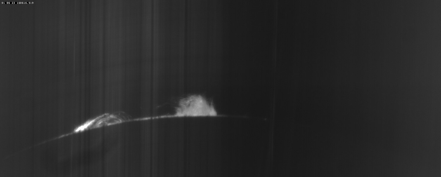

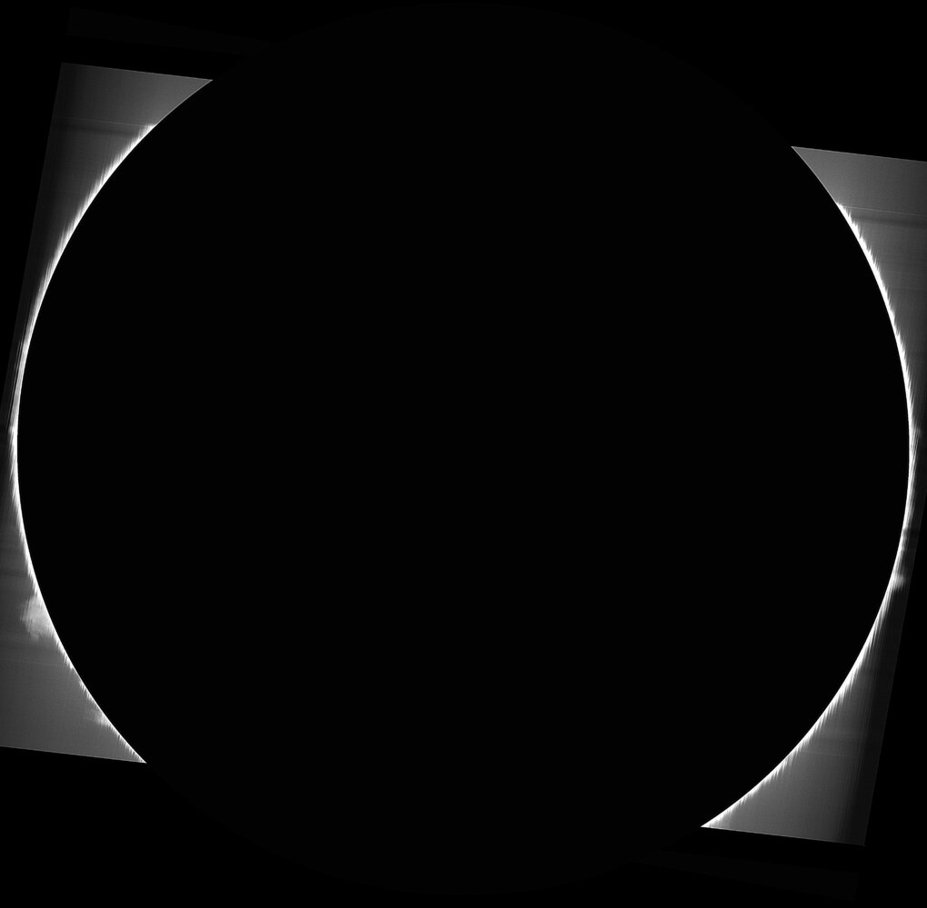

today je me suis dis qu'il fallait que je refasse des essais avec iNTI pour faire comme Sol'Ex vu que ça marche bien :)... donc apres de multiples essais et de jurons en tout genre j'ai réussi a sortir quelques chose....
431514416__2023-06-01-1329_8-CI-G-Sun_Halpha_claheBESTrduit.thumb.jpg.84ababbf00719b6248107e86d2aef980.jpg
623783176__2023-06-01-1329_8-CI-G-Sun_Halpha_protusBESTrduit.thumb.jpg.227af90603597a3fd24a2f17d5fbd110.jpg
bon , y a du taff a faire mais enfin j'obtiens une boule!! (10 images par secondes pour le moment ; à 20 j'obtenais un ballon de rugby..)..  et faut que je fasse une belle fente plus propre...

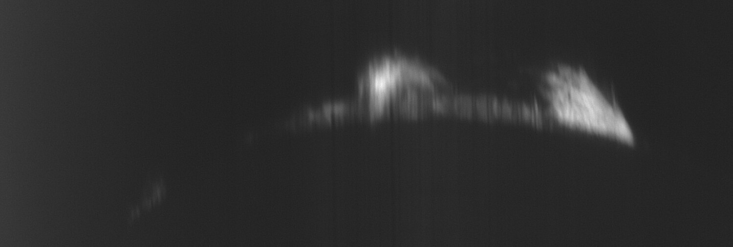

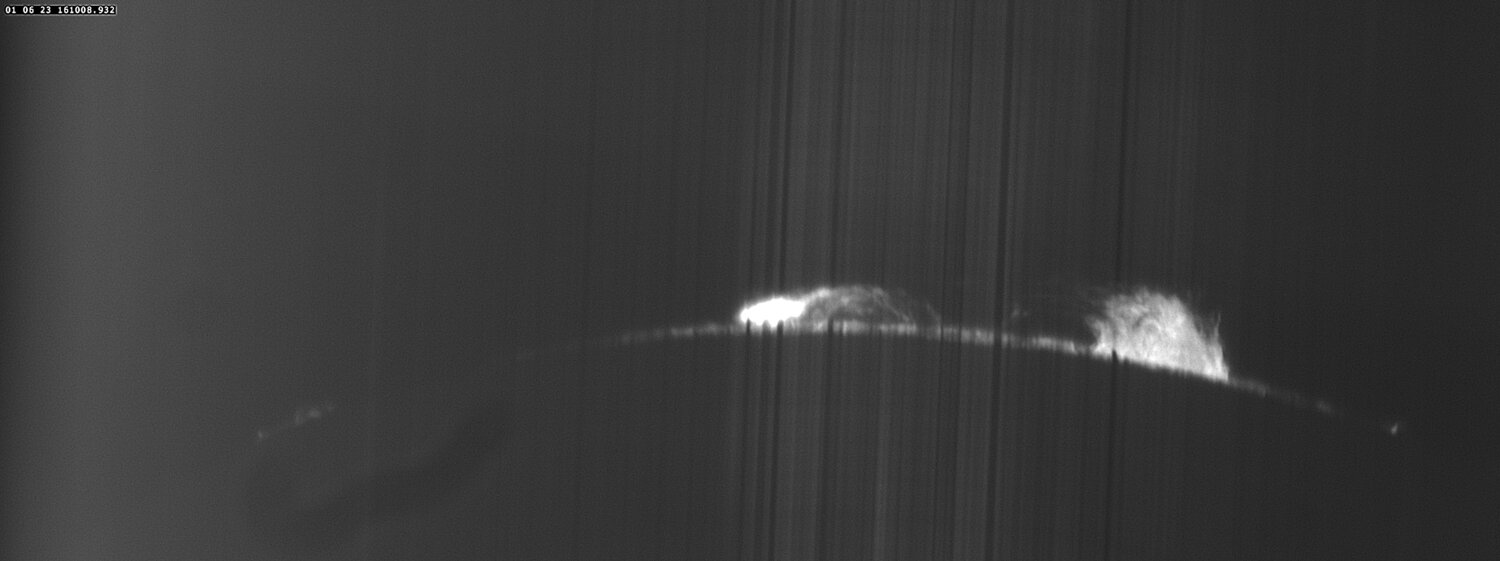

ET là la protu du jour dans differents réseau..
600 traits
952630049_tiff60019besrt_20230601_140616.519_UTreduit.thumb.jpg.41757801b7632b206e624b99b4afbee1.jpg

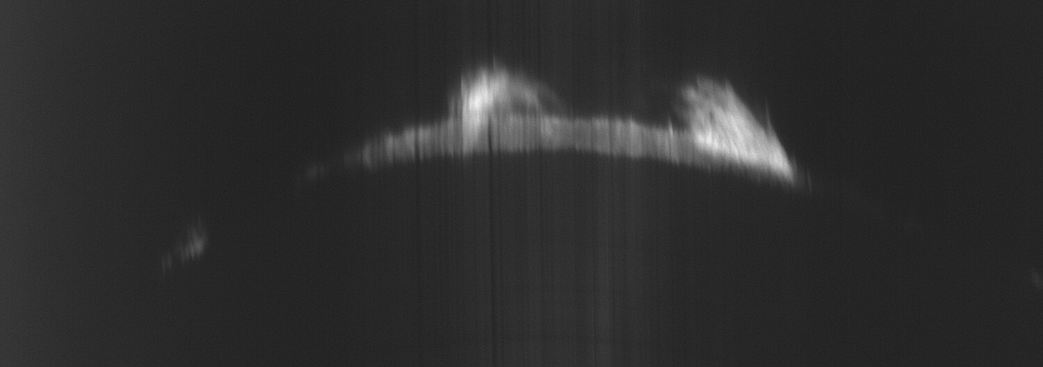

1200 t/mm

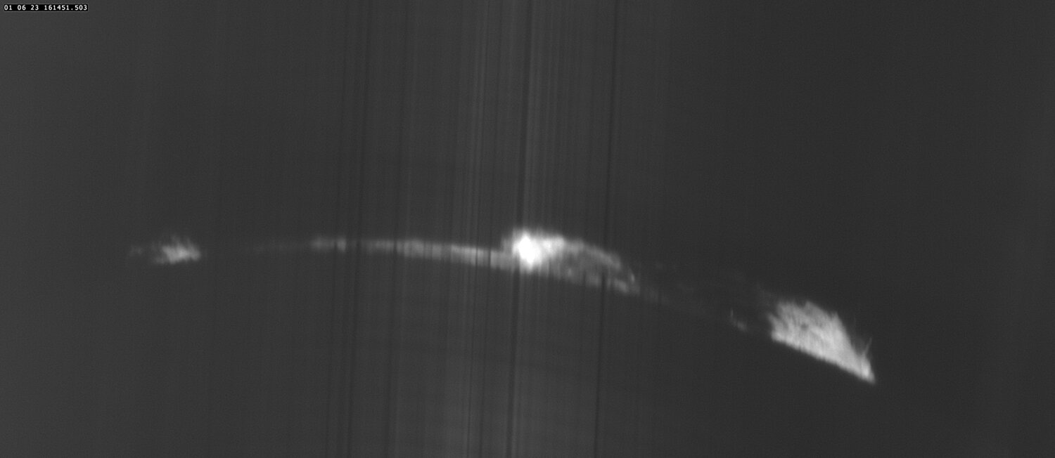

1800 t/mm
et 2400 t/mm  : on voit bien les spicules et les differentes parties de la protu affectées par l'effet Doppler....
