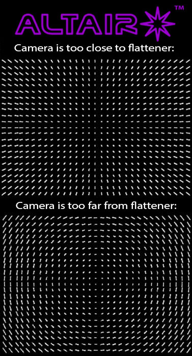

Salut :)
oui faut profiter de la PL pour ajuster son matos, ici le backfocus.
Tu peux viser une région de la VL, avec beaucoup d'étoiles, surtout dans les 4 coins.
Le but est en effet de prendre une photo, avec guidage pour avoir les étoiles ponctuelles, genre 30s ça doit suffire.
Ensuite tu inspectes les coins.
Et tu peux te fier à ce graphique là:
En haut, le correcteur est trop près du capteur, il faut ajouter de la distance avec une bague de 2/5/10 mm voir plus
En bas, le correcteur est cette fois ci trop loin, il faut raccourcir la distance.
Et en effet souvent ça se jour à pas grand chose, moins d'1mm.
Il me semble que NINA a un module, qui vérifie tout ça et peut aider à diagnostiquer le réglage.
Essaie de noter à chaque prise tes distances.
Tu finiras par trouver un point milieu.
Good luck :)
Good luck :)

Avant d'en faire, regarde déjà la tête des étoiles dans les coins: soit étiré car coma pas tout à fait corrigée, soit en arrondi, donc un peu trop loin.
