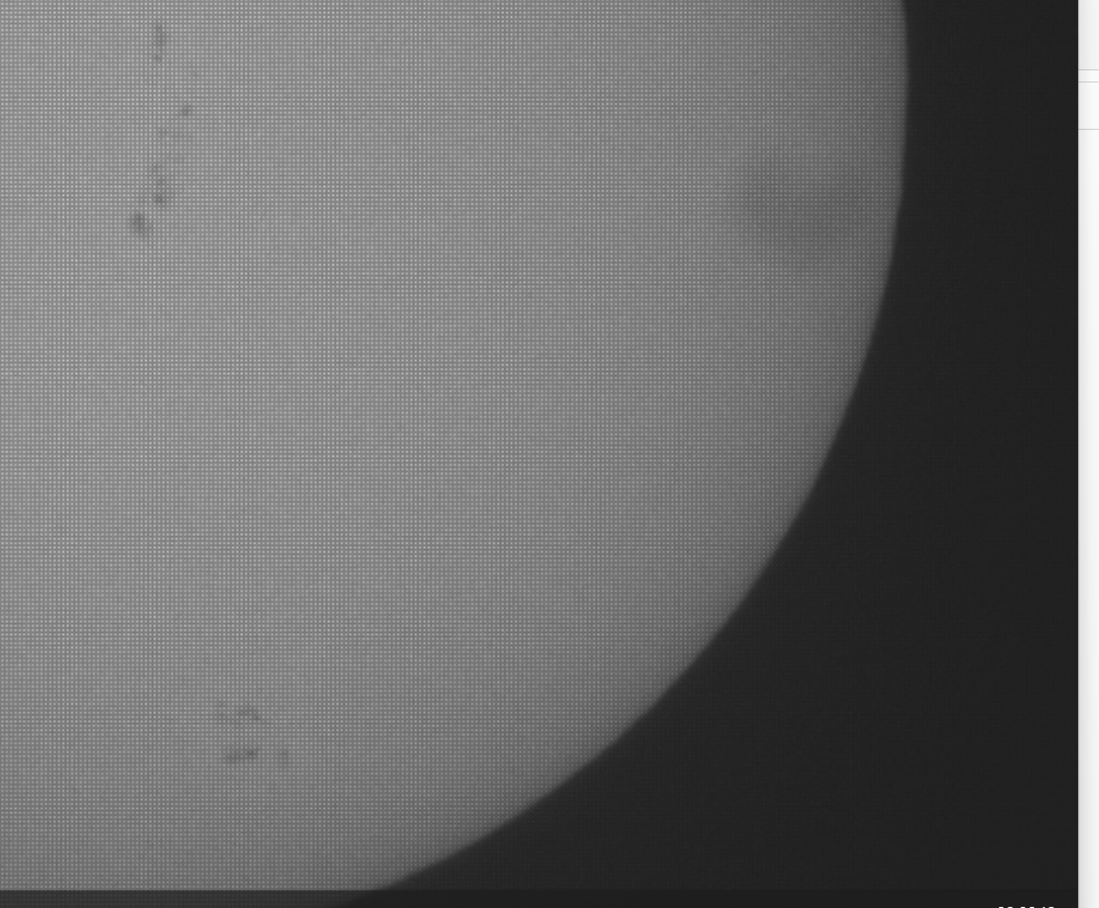

Par contre, on voit sur ce traitement en haut à droite une tache, je retrouve au même endroit cette tache lorsque j'ai fait des tests sur le soleil...
SAchant que j'ai nettoyer mes miroirs, et que lorsque je bouge la caméra la taches reste en même endroit, possible que ce soit un problème de capteur de la camera?
sur M51, je pense que le coin en rouge, c'est à cause de la led d'alimentation de la monture HEQ5 qui était près du miroir primaire et comme le fond du téléscope est ouvert... une astuce pour cela?
Merci pour votre aide !
je vais essayé d'apporter mon aide, on a tous débuté.
Dans le désordre :
- pour les taches il faut faire des flats.
- c'est normales que le Dark soit bruité (je suppose le l'image fournie est unitaire et pas le Dark empilé).
- même chose pour le light.
C'est le nombre de poses empilées qui diminue le bruit.
Avec des poses de 10s, le gain a du être poussé ? si c'est le cas ca augmente le bruit.
Préconisation :
- faire des poses plus longues et plus nombreuses.
- empiler plus de Dark
- faire des Flat.
Pour le traitement Siril est très bons avec de bons tutos.
Bonne continuation
