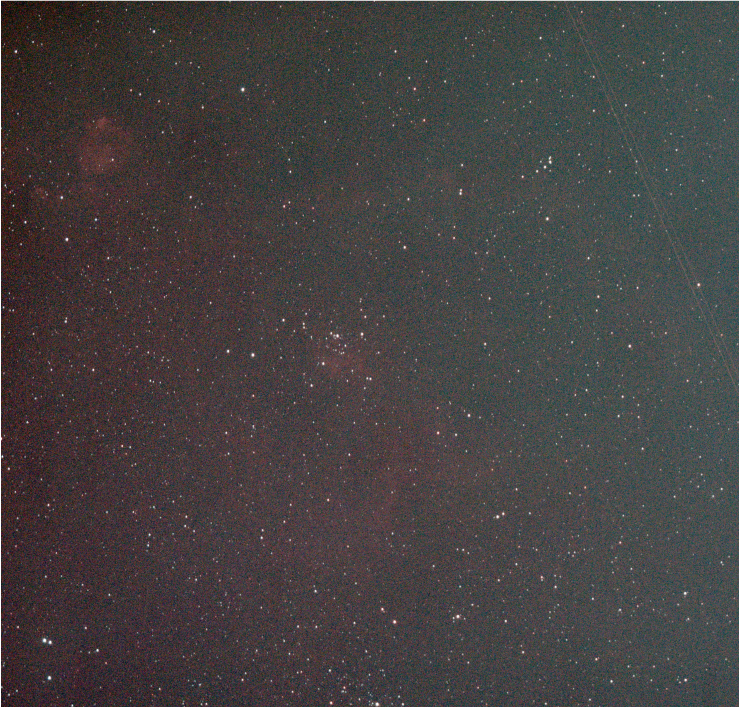

Nébuleuse du cœur
Bon nébuleuse hyper connu, hyper belle, malheureusement la mienne il y as du boulot ^^
26x30sec iso 800
ts61edph pas d'autoguidage pas de DOF,
heq5 pro
lumix g7
des idées pour m'améliorer ?
je penche pour un plus gros nombre de prise mais est ce que c'est la chose je ne pense pas
merci de ne pas être trop dur je débute lol
Modifié par yannusbonus
Il y a 4 heures, yannusbonus a dit :
oui, déjà, beaucoup, beaucoup plus de temps de pose.
13 minutes, c'est clairement pas assez du tout.
pas de DOF,
Il faut en faire.

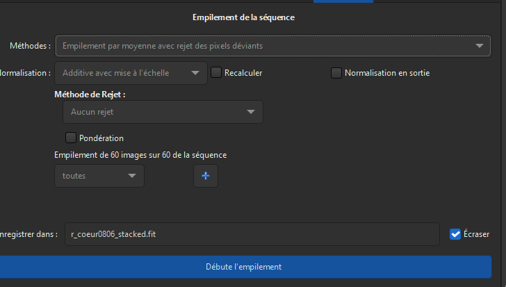

Ensuite, comment as tu procédé pour l'empilement? c'est bizarre que tu aie encore les passages de satellites, normalement Siril les vire.
C'est un empilement ou une brute ta photo?
Il y a 7 heures, Tyler a dit :
Il faut en faire.

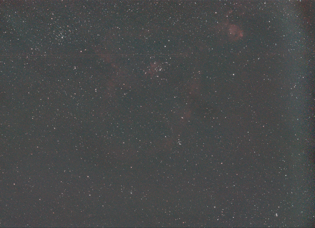

je viens de me refaire une session,
60x40 iso 800
non je confirme c'est bien un empilement pas une brute.. je sais je n'arrive pas trop a dompter le logiciel lol !

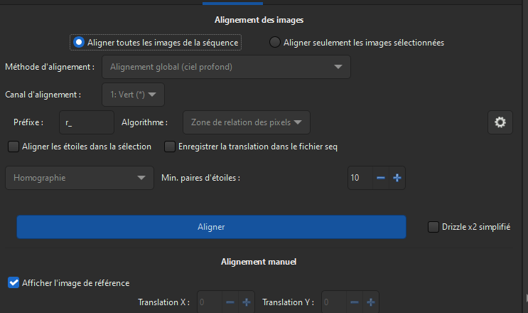

je prend mes images je fais dématricer, ensuite dans aligner je fais ca :
ensuite je fais ca :

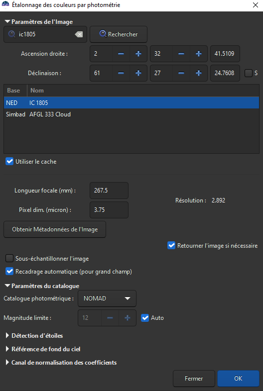

et une fois que c'est fait ca me sort une image toute bleu apres je fais la dedans et je fais ca : et paf j'ai de la couleur...
c'est ca qu'il faut comme fichier ? si vous voulez voir si j'ai fais des bétises ^^ ?
r_coeur0806_stacked.fit
la je viens de faire en sigma clipping et c'est vrai que je n'ai plus les traces des avions :) !!!

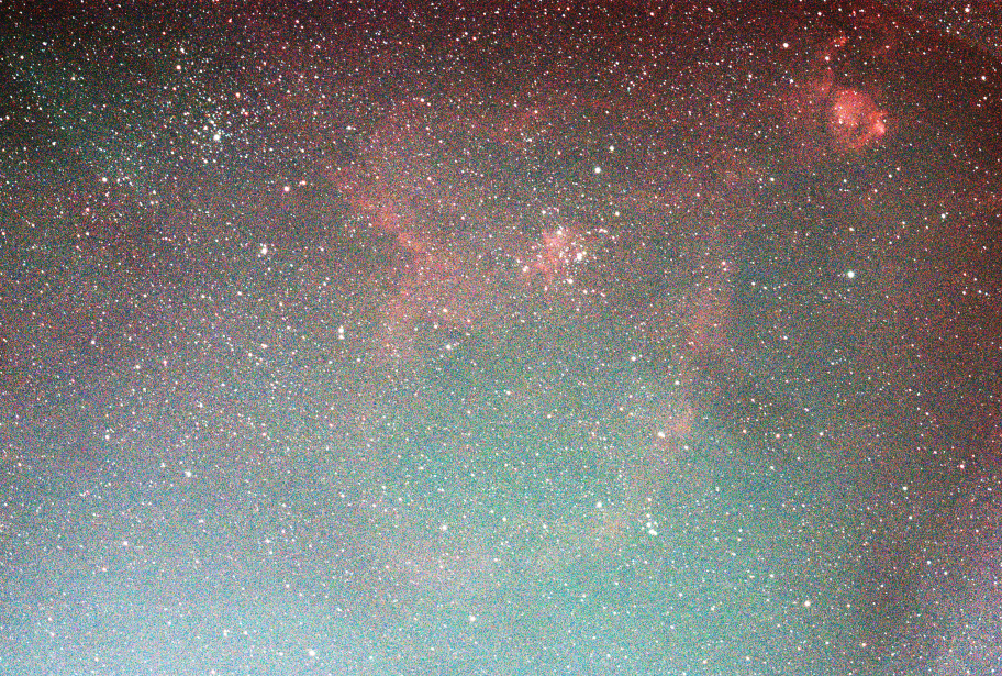

bon en soit la photo est degeu sans les DOF mon capteur ne doit pas etre tres propre propre..
mais assez content d'avoir fait ma mise au point assez rapidement le tout qui fonctionne avec l'iphone :)
on dirais que le gradient retire la couleur rouge de la nébuleuse non ? Je ne l'ai pas fait la sur cette photo et elle est en mode histogramme..

Il y a 10 heures, yannusbonus a dit :
mon capteur ne doit pas être tres propre propre..
peut être pas, mais quand même, on peut faire moins bruité avec des capteurs pas top.
Après si ton apn n'est pas défiltré il ne faut pas t'attendre à des miracle en Ha.
60x40
C'est pas assez, il te faudrait au minimum du minimum deux heures avec la 61edphII pour sortir quelque chose de correct.
Et lis les manuels et tuto siril ;)
