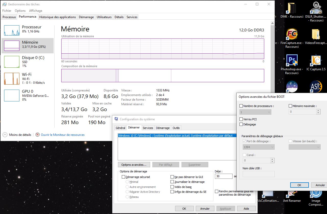

Il y a quelques mois je ne pouvais plus faire de flat sur NINA car memoire insuffisante, je n'avais que 4go alors j'ai acheté 8go de plus et ça a réglé le pb jusqu'à hier soir (ciel a peu près dégagé, ce qui n'était pas arrivé depuis 1 mois). J'ai pu faire mes flats en début de session mais impossible de faire l'autofocus car memoire insuffisante et pareil pour l'acquisition, 1/2 perdue pour mémoire également insuffisante.
Pourtant dans le gestionnaire des tâches je ne vois rien qui cloche.
Si quelqu'un a une idée, merci

Tu as 12Gb de RAM et ça plante?
pas normal ça, je faisait tourner NINA sur un vieux portable avec 8Gb de RAM.
D'ailleurs ton PC n'utulise que peu de RAM d'après tes capture d'écran.

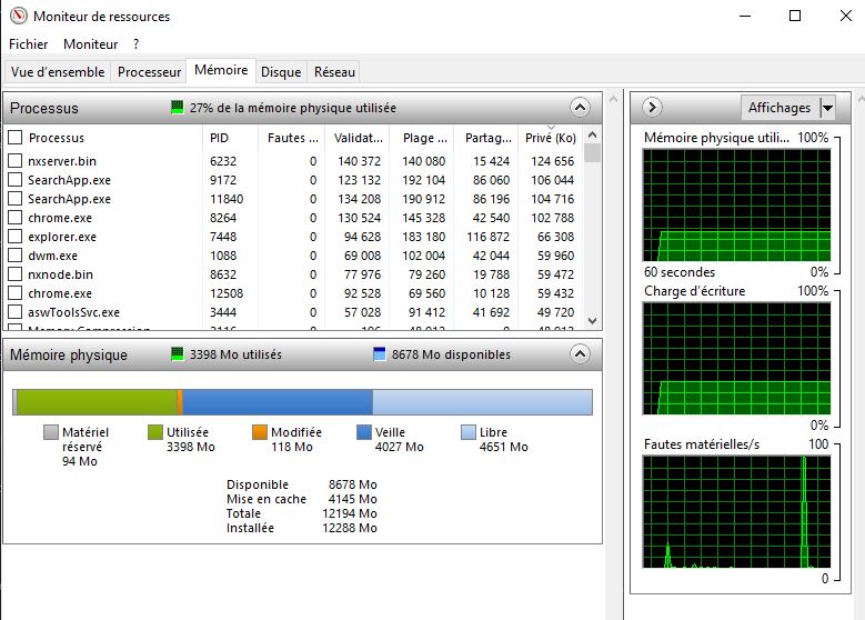

Pour la mémoire de ton pc, il ya une petite chose à vérifier, bien que je ne sois pas du tout certain que cela résolve ton problème.
Tu fais un windows+R puis resmon.exe. Puis voir dans la case en bas à gauche si une partie de ta ram n'est pas réservée.
il y a 55 minutes, roza a dit :
Merci @roza mais je n'ai pas l'impression qu'il y ai un pb
Non effectivement il n'y en a pas. Parfois la ram peut être reconnue par windows mais non affectée. Peeut-être vérifier dans le bios UEFI qu'elle est bien allouée au système
