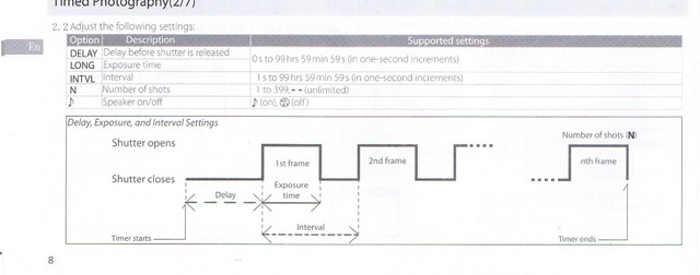

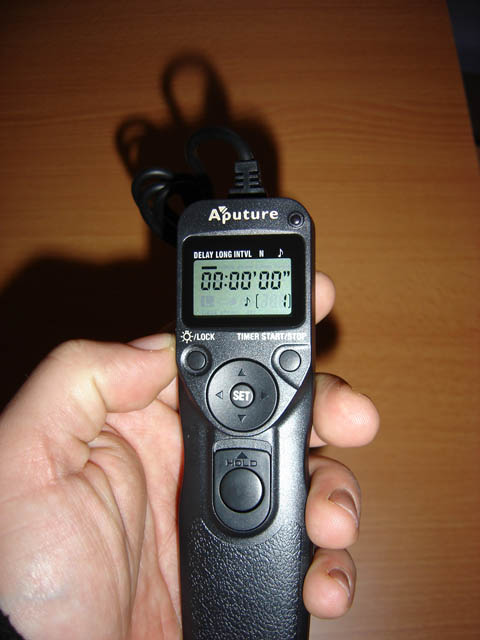

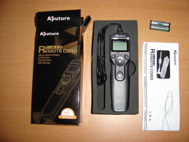

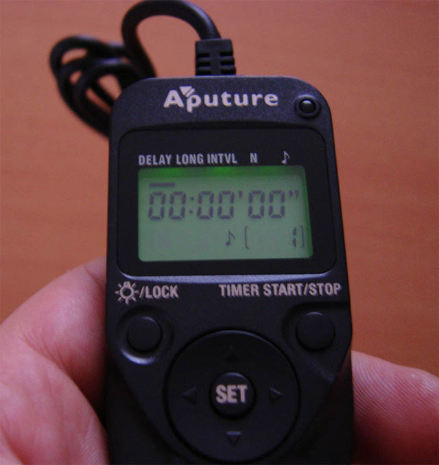

J'ai reçu la fameuse télécommande hier , impeccable ! une semaine de délai pour venir de Chine ;)
-->http://cgi.ebay.fr/ws/eBayISAPI.dll?ViewItem&rd=1&item=130168719391&ssPageName=STRK:MEWA:IT&ih=003
La télécommande en elle-même présente les mêmes fonctionnalité que la canon TC-80 N3 :
Une petit dessin vaut mieux qu'un long discours :
Voici quelques photos de la bête :
