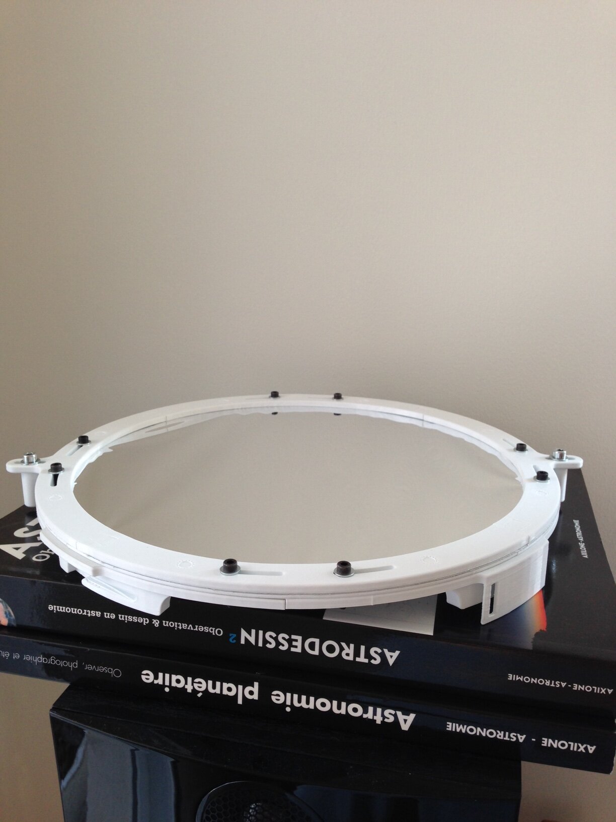

1) L'astrosolar pourrait être un bon compromis car fonctionnel pour mes plus grands diamètres (le 235mm notamment), peu onéreux, mais ne semble pas pourvoir donner accès facilement à certains détails comme les pores par exemple. Il me faudrait juste trouver une feuille en ND5 suffisamment grande pour le c9 (voire les autres + le chercheur) puis construire un support fiable pour la recevoir.

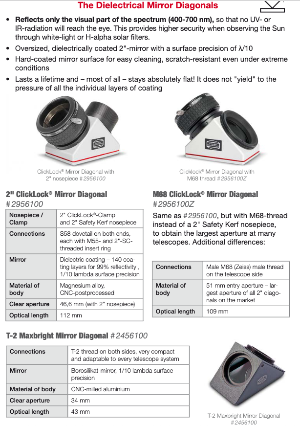

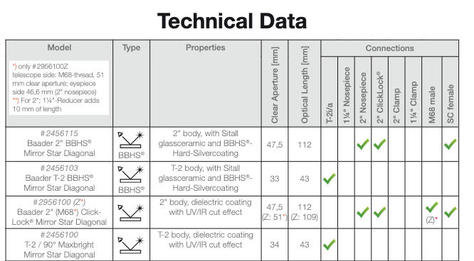

En sortie, je dispose d'un renvoi coudé t2 baader maxbright (ref 2456100) qui semble UV IR cut d'après ce document :
971444037_Capturedecran2023-06-12a11_48_05.png.02b9b64f3dfd422c56c1dbbe0d8c927d.png609477790_Capturedecran2023-06-12a11_48_21.png.0e7b0f080a22e8ec09158be85395ce9a.png
sans toutefois être précisé sur sa page dédié : https://www.baader-planetarium.com/en/baader-t-2-maxbright-mirror-diagonal-(t-2-part-01a).html
A cela je peux ajouter la bino sans souci, ce qui est vrai plus je pense, mais derrière un astrosolar.

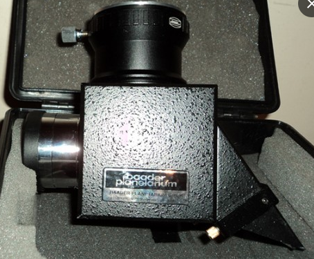

- le lézard : glop. Mieux ? Le vieux truc en tôle commercialisé sous la marque Baader, c'est un Zeiss !

- le lézard : glop. Mieux ? Le vieux truc en tôle commercialisé sous la marque Baader, c'est un Zeiss ! mais ce dinosaure n'est pas trouvable facilement. Et pas en t2 en plus. tu parles bien de celui-ci ?

La vieillerie en tôle : oui, c'est bien celle là, une merveille.
61mm de chemin optique sur le lezard t2, c'est déjà trop pour binoter ma 80ed en utilisant juste mon glasspath 1.7 habituel. Il me faudrait alourdir le bouzin avec une barlow en plus. Le dino baader est quant à lui indispo, et le nouveau plutôt onéreux et utilisable qu'en mono. Et je n'ai pas cette 102mm conseillée, hélas.

L'astro solar de Baader permet pour une trentaine d'euro d'accéder au solaire, c'est pas négligeable. Et en plus, si les conditions de turbu sont bonnes, le gain en diamètre compensera laaaargement le gain en contraste de l'hélioscope. au pire, tu prends une feuille 21x29,7, pas grave, tu couvres le reste.
Et pour avoir "ERFisé" un C9,25, ben, le jeu en vaut la chandelle, j'arrive très très souvent à justifier le gain en résolution par rapport à ma lunette de 130mm.
Et le SC permettra l'emploi de la bino, des eudia 35mm, tout ça!

merci pour ce retour très encourageant. Il existe de l'astrosolar en 50x100cm pour le c9, et cela laisse de la place pour équiper la 80ed qui fonctionne elle aussi très très bien en bino léger.

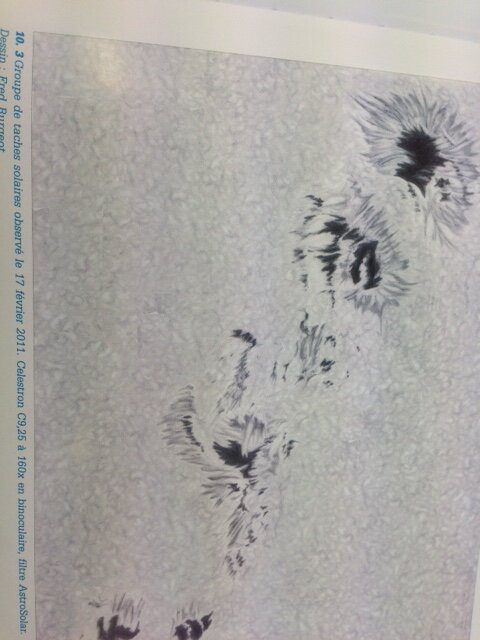

J'avance dans le livre tranquillement et je tombe en page 231 sur un chouette dessin de Fred Burgeot au c9 astrosolar. Rassurant sur ce qu'on peut espérer dans de belles conditions avec un œil et un coup de crayon experts bien entendu :)
crédits : dessin Fred Burgeot, livre Astronomie Solaire p 231 (sous la direction de Christian Viladrich, ed Axilone)

Enfin, l'astrosolar nd5 A4 est-il suffisant en diaphragmant le c9 à 200 210mm pour du solaire ou vaut mieux t-il prendre plutôt la feuille 50x100 avec 7/8 non utilisée pour bien exploiter les 235 mm ?

Pour valider ma configuration, j'aimerais savoir si je dois ajouter du neutre pour profiter des 235mm, et si l'optolong kg3 est aussi efficace que le beloptik au delà des 1200nm (mais peut-être suis-je tout simplement trop inquiet à propos des IR).
Il y a 1 heure, adamckiewicz a dit :
je fais avec filtre, uv/ir cut et bino, sans continuum
sur un C8 sans trop t'illuminer la rétine ?
ça répondrait donc à la question des ND, même si un c9 est un poil plus grand malgré tout...
il y a 3 minutes, adamckiewicz a dit :
C’est même assez sombre je trouve
ha mince, je m'attendais à l'inverse.
Mais le verre ne réagit probablement pas comme la feuille en effet. Merci en cas :)

Le C9 1/4 de Fred, c'est moi qui l'ai!   ERFisé depuis.
Avec Fred,on a pu observer dans la 435mm de Serge D.... Ma plus belle observation hors C9,25.

J'ai un peu avancé depuis : le c6 astrosolar a fait sa première sortie et le c9 sera bientôt prêt.
