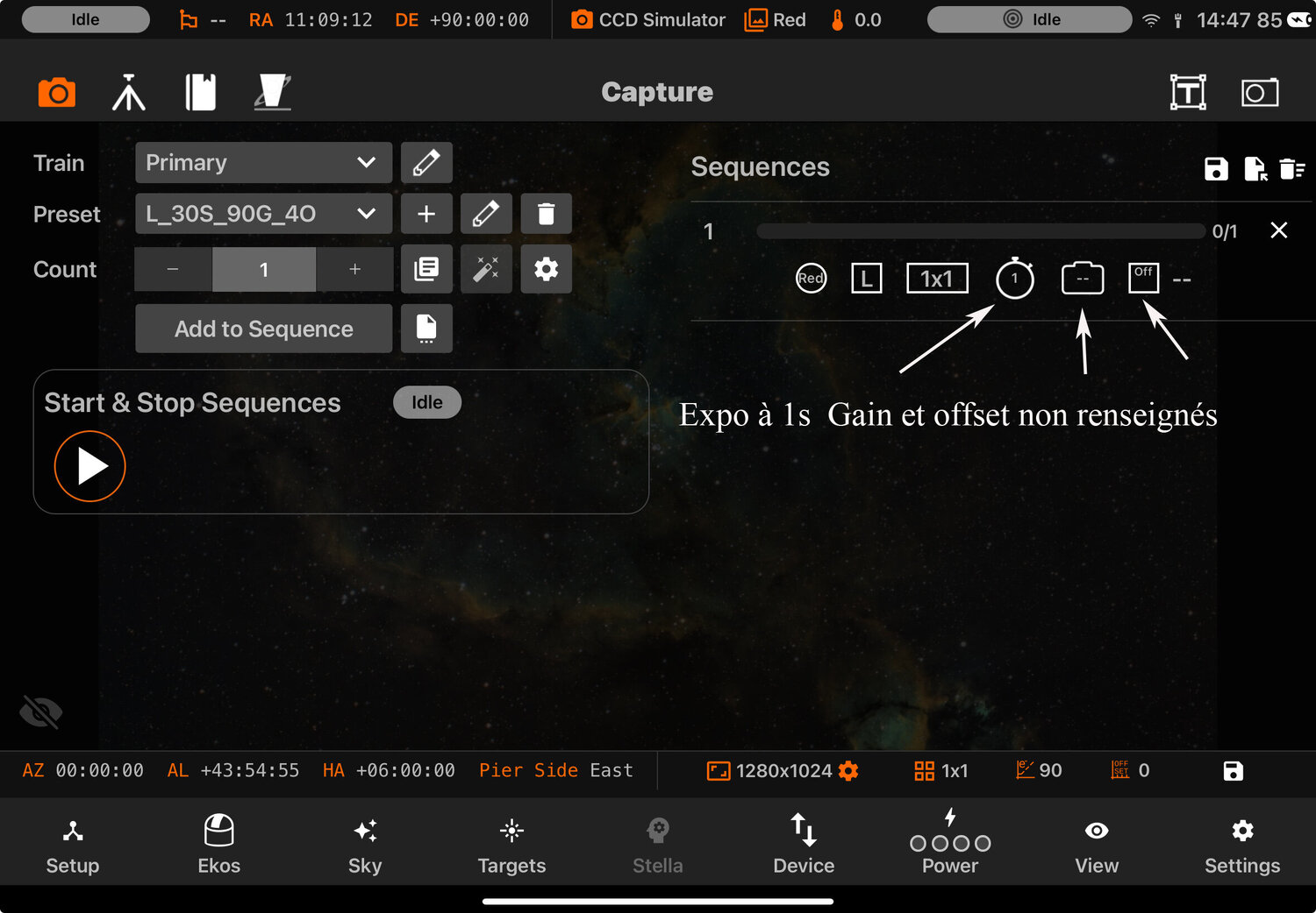

Je suis un nouvel utilisateur du Stellarmate Pro .
J'arrive à pointer via une resolution astrométrique, alignement polaire sans voir la polaire, guider mais je n'arrive pas à configurer l'outil capture ! Il ne prend pas en compte mes modifications et reste sur un temps de pose de 5s !
Si vous avez des idées.. Merci !!
Conf: StarAdventurer GTI/ QHY268C  sur iPad 10eme generation.

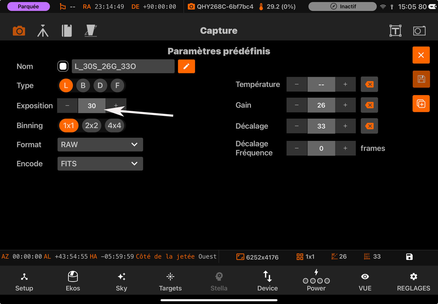

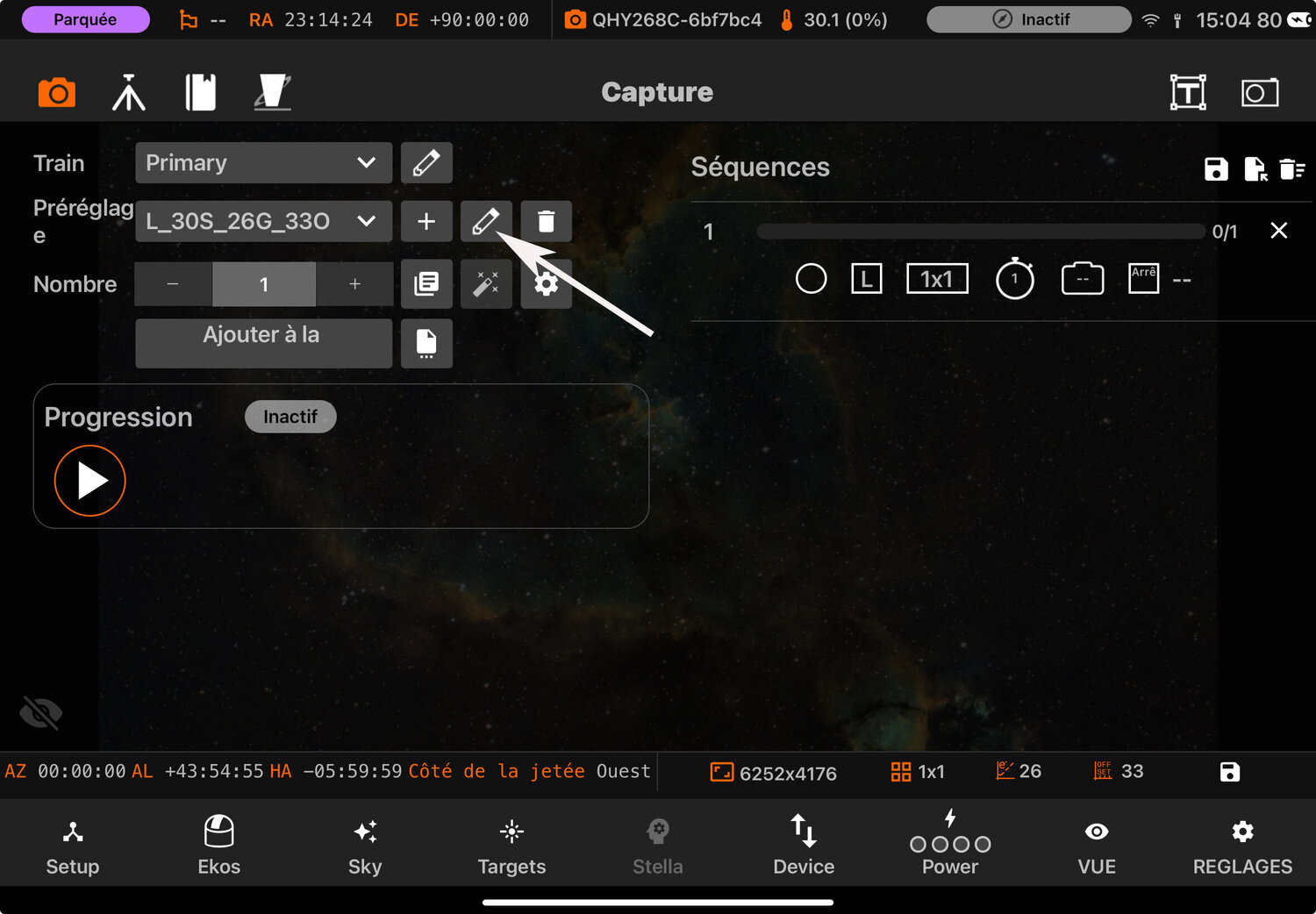

Dans l'outil Capture je choisi un préréglage que j'ai crée.
Je peux editer ce préréglage pour confirmation
Exposition de 30s avec un Gain de 26 et offset de 33
Je lance l'exposition

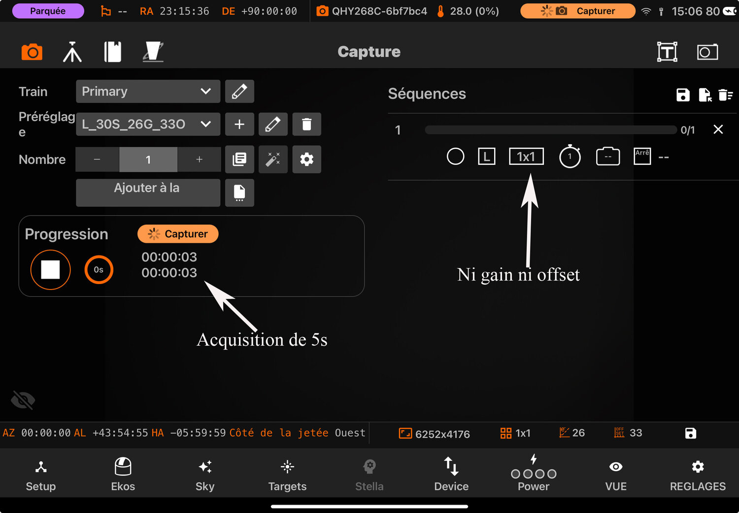

L'exposition est d'environ 5s ( ce doit etre une valeur par defaut ) et la valeur du Gain et de l'Offset n'apparaissent pas... J'ai fait des tests en indiquant Dark mais la sequence reste sur Light

L'exposition  est de 1s  mais le gain et l'offset sont bons ! :o
Je retrouve bien les caractéristiques de la camera du  téléobjectif etc...
C'est bien le temps d'exposition qui n'est pas pris en compte.

Je viens de faire le test sans problème avec l'app. Dans ta séquence le temps d'exposition est de 1 sec. C'est l'icône chronomètre qui l'indique, la 4éme en partant de la gauche. Dans mon essai, c'est 30 sec.
Dans progression, tu as le temps de chaque photo plus le temps total de la séquence qui se décrémente.
Merci !
J'en étais sûr ! Dans mon cas les onglets sont soit non renseignés soit à 1 pour le chronomètre.
Si j'utilise la capture rapide je peux renseigner Gain Offset et temps d'expoition et tout est pris en compte . Par contre l'image n'est pas enregistrée. Mauvaise configuration ?

Non. Il faut d'abord se créer un profil de capture avec l'icône "+". On renseigne, le type de capture (Light, Dark, Flat ou Bias), la durée d'exposition, le binning, etc.
Ne pas oublier de sauver avec l'icône disque orange, à droite. C'est ce profil qu'il faut sélectionner ensuite avant de l'ajouter dans le séquenceur.

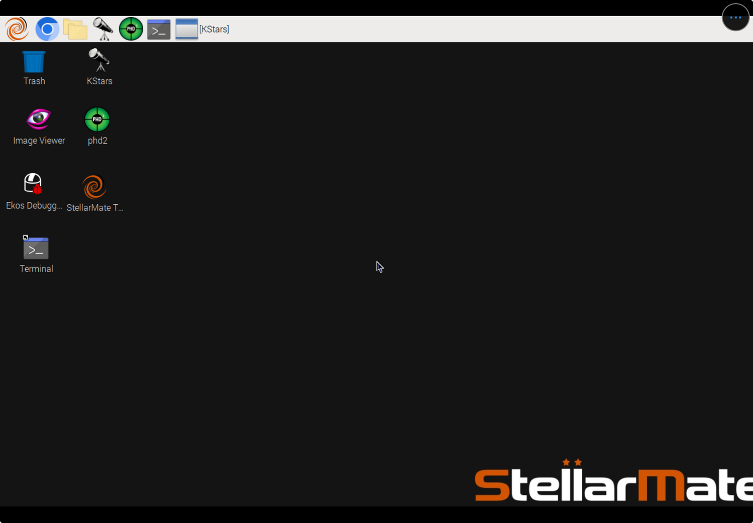

J'ai installé >RealVNC sur ma tablette et j'arrive à ma connecter au Stellarmate.
Mais je n'ai pas eKos ...
La navigation se fait via une pseudo souris... pas simple .
Modifié par michelsonia
La lunette dans la barre de menu lance Kstars-Ekos.
Il vaut mieux utiliser Nomachine. On dispose alors d'une boîte à outils avec clavier virtuel, bascule entre émulation souris ou navigation au doigt.

Oui . Je peux même l'éditer (voir photo plus haut).

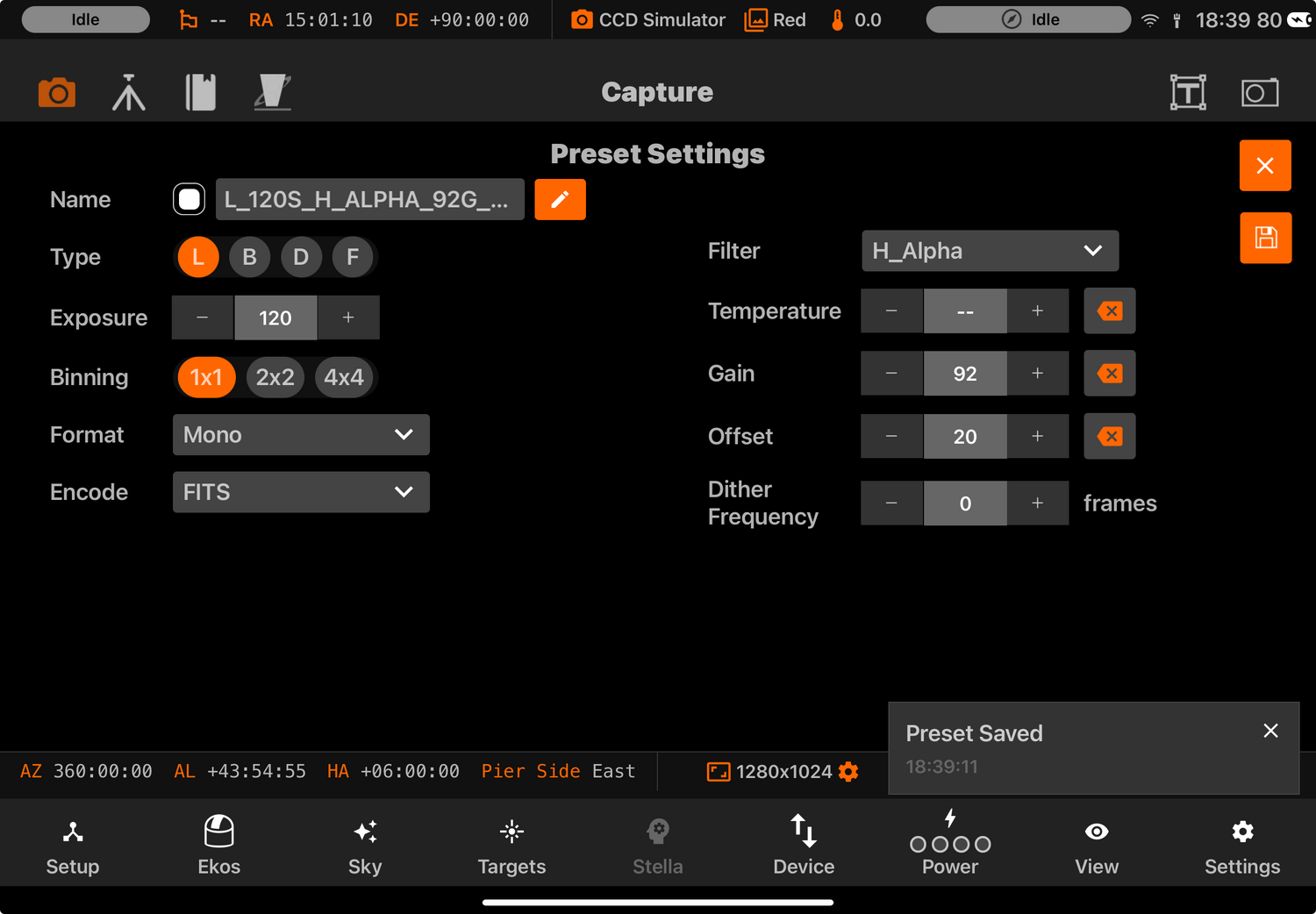

j'ai fait un hard et un soft reset du stellarmate.
Je reste en mode simulation

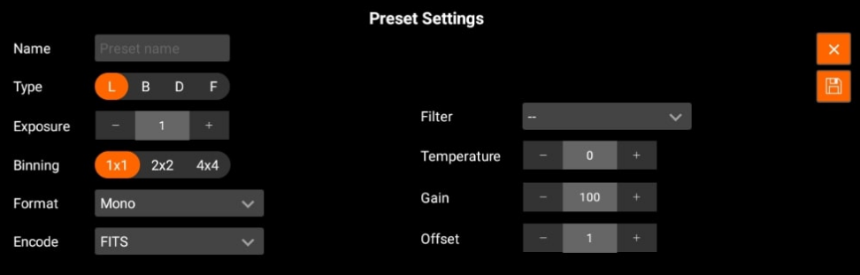

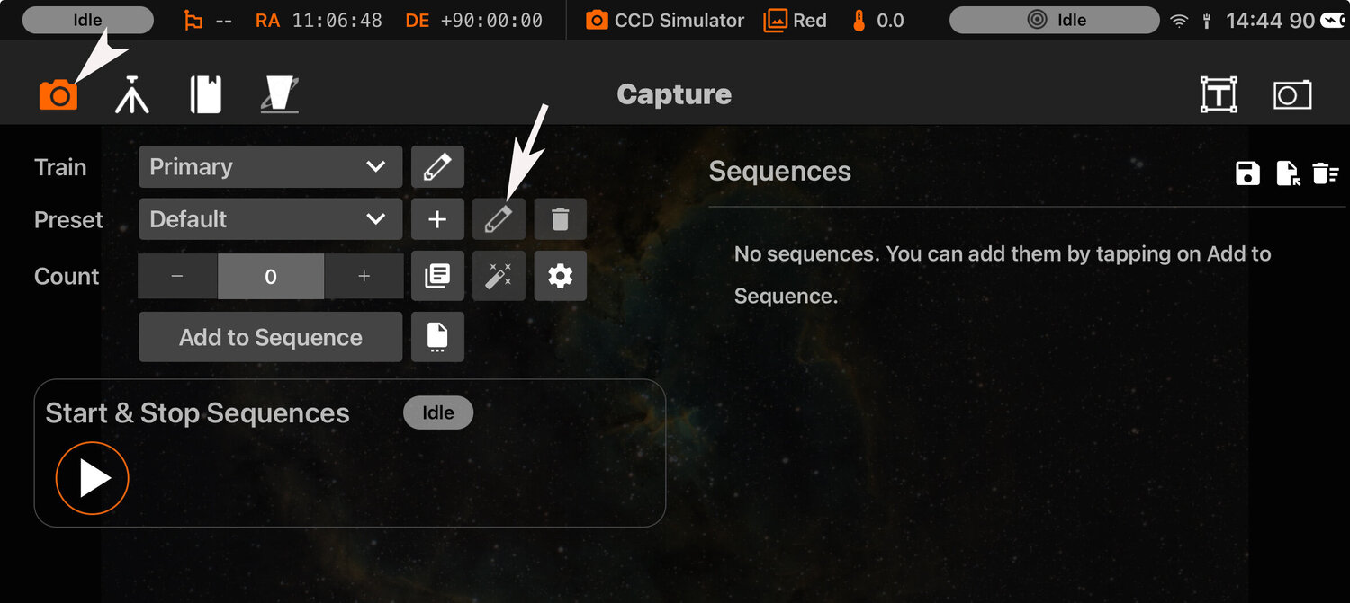

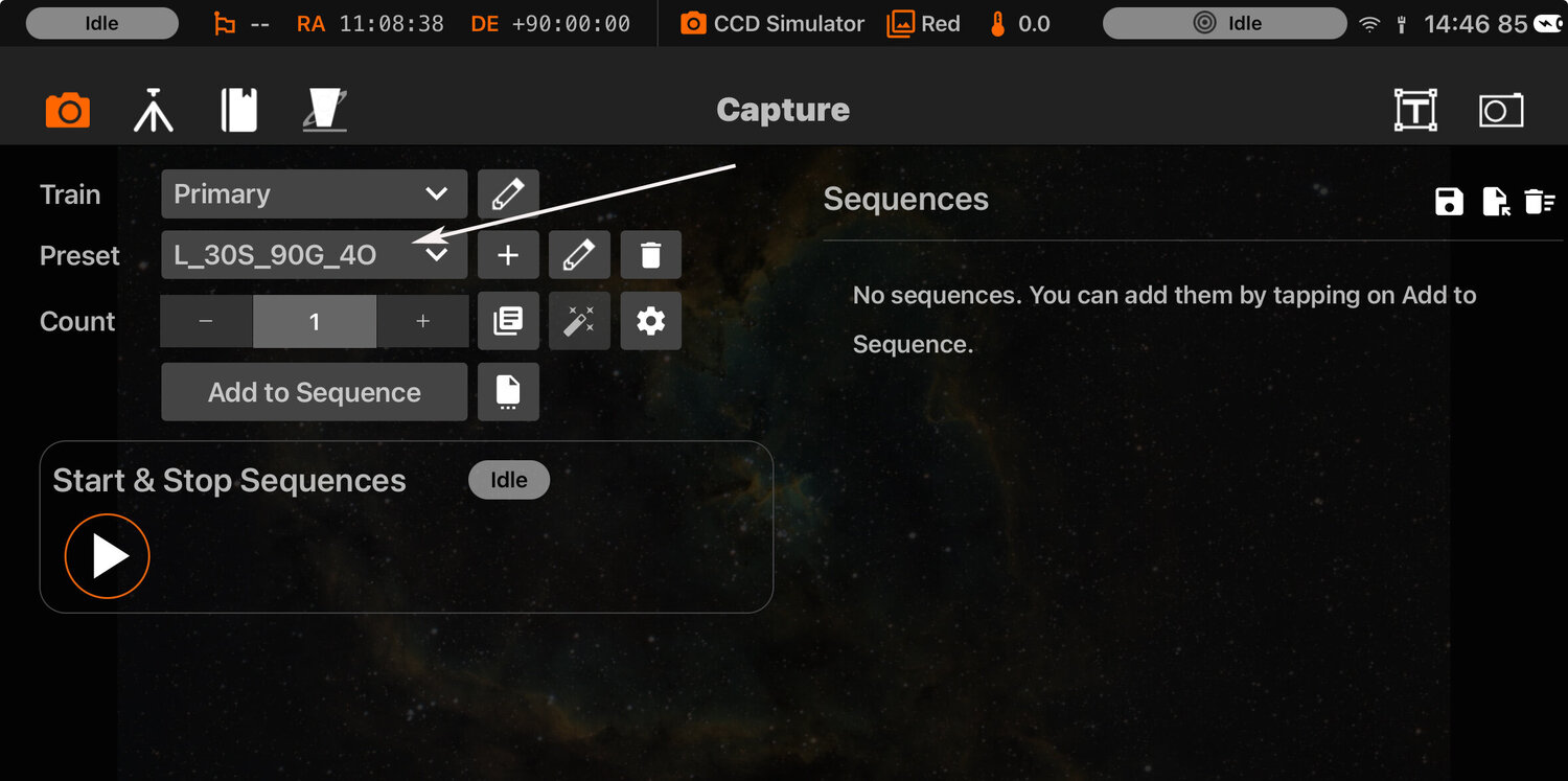

Lancement Ekos puis ouverture outil capture

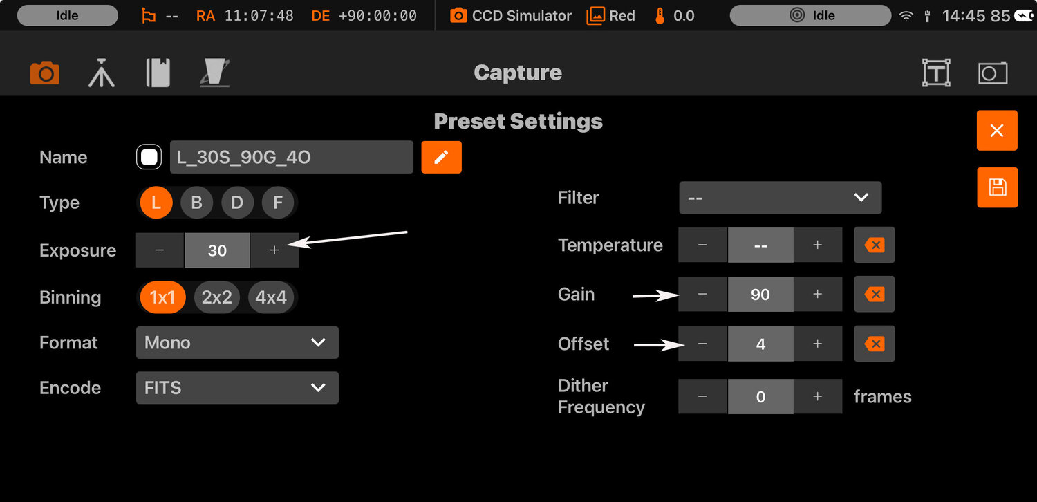

je modifie le Preset
Expo 30s G90 Off 4 le nom change
Enregistement
Je choisi le nouveau Preset
Add to Sequence

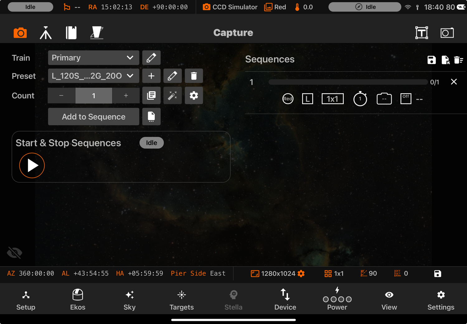

La sequence se crée mais l'expo reste à 1s et Gain/Offset ne sont pas renseignés.
Bref ca neuneute ! :?:
J'enregistre bien le preset
Pour l'offset et le gain  j'ai mis n'importe quoi !c'est juste pour creer le preset.
Je suis en simulateur
Si le preset était enregistré, alors lorsqu'il est affiché dans la fenêtre de capture, le temps d'exposition serait à 30, pas à 1.
Erreur d'enregistrement.
Ça fonctionne parfaitement en réel sur le mien.
C'est bien le problème.
Pourtant quand j'enregistre j'ai bien "Preset saved "qui s'affiche.
et la sequence reste avec une expo à1
Je vais essayer avec une autre tablette ...
Ce n'est pas le même nom de preset entre celui sauvé et celui affiché dans la capture. et le filtre n'est pas le bon.
Tu devrais effacer tous les presets créés et en recréer un seul pour tes tests. Je vais refaire un test en simu ce matin.
A chaque modification il faut bien sur sauvegarder.
