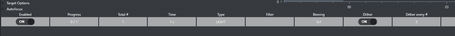

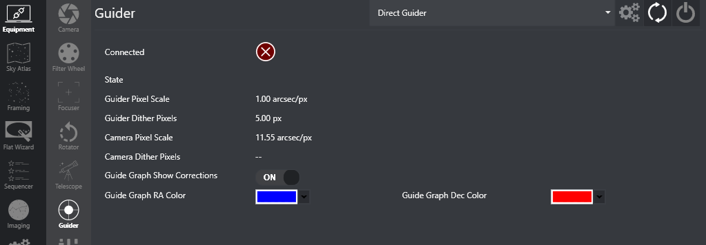

Il faut configurer un "Guider" Direct Guider à la place de PHD et le démarrer. Le dithering est alors accessible lors de la création des séquences. A mon avis pas la peine d'installer PHD2.
Pas plus, pas moins : le Direct Guider est fait pour cela, sans logiciel tiers.
Une fois cet "équipement" connecté, le dithering est disponible dans les séquences.
il y a 46 minutes, schizophrene a dit :
