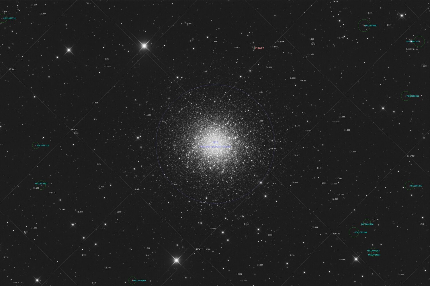

La luminance annotée avec quelques galaxies d'arrière-plan et des quasars jusqu'au redshift z=3,2, malgré le faible temps de pose (magnitude limite m=20) :
