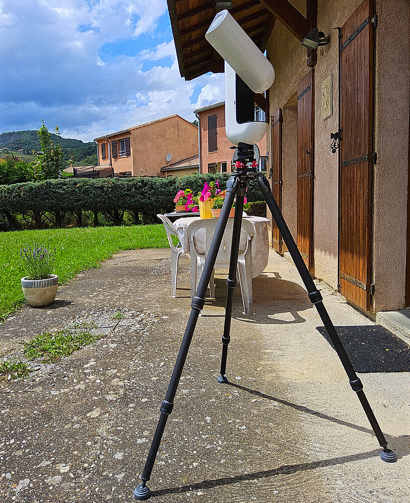

Le Little Baby sur trépied Gitzo et platine de nivellement:

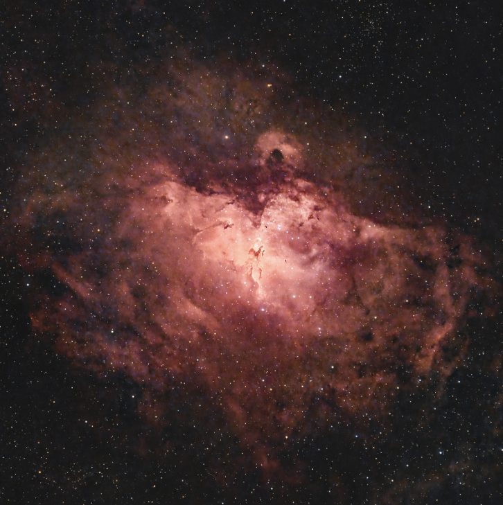

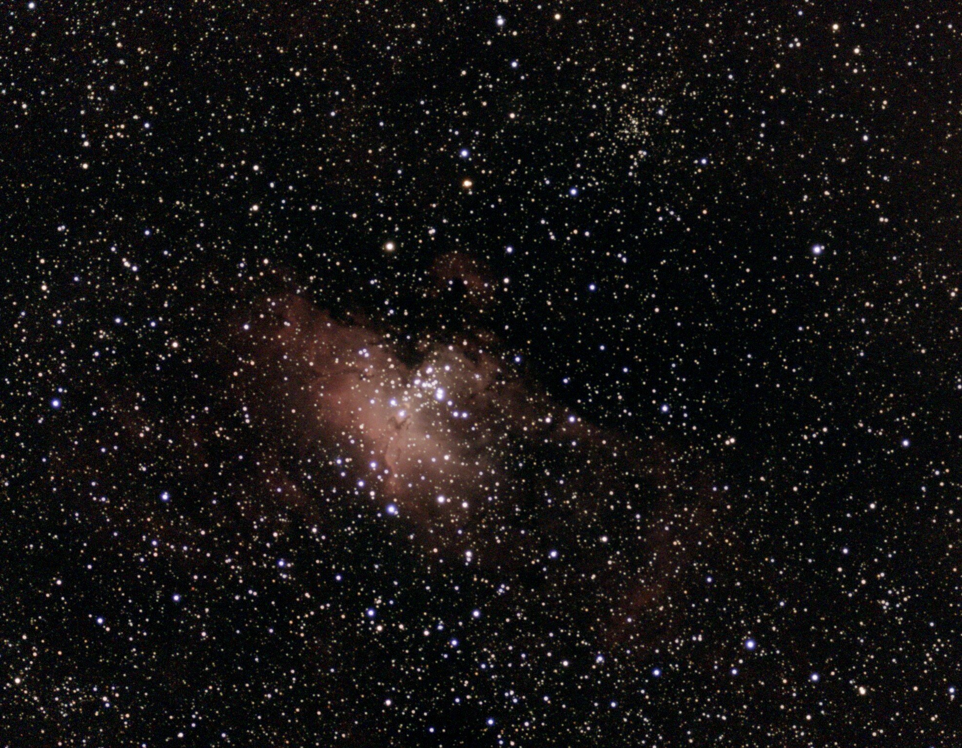

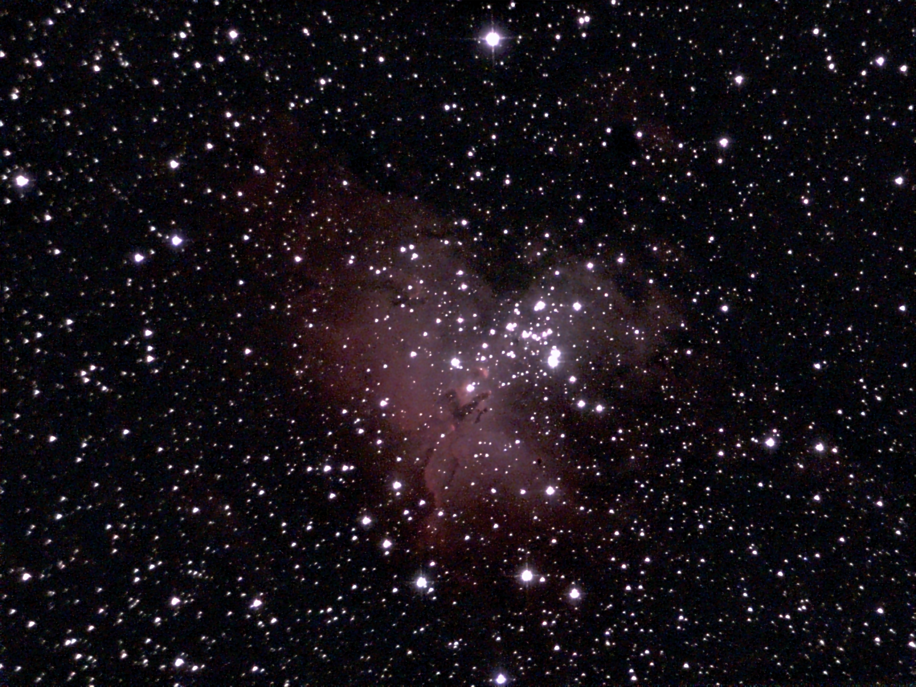

Salut @Goofy merci pour ce retour très intéressant à propos du Vespera Pro :pou:
Vous ne devez pas encore être nombreux à l'utiliser (il est toujours en pré-commande sur le site marchand). Tu vas pouvoir ouvrir un post spécifique pour nous faire des comptes-rendus aux p'tits oignons avec des photos de dinguo comme celle-ci:
http://www.astrosurf.com/topic/169286-nébuleuse-de-l’aigle-au-vespera-pro/  )
Perso il y a longtemps que l'eVscope n'est pas sorti (pas loin de deux mois :blase2:) en raison des conditions météo ici en Savoie... (et je suis impatient de voir tes premières captures avec ton "Little Baby" :rolleyes:  )
Ce qui serait intéressant ce serait de publier l'image raw.
Avec le traitement truc ou machin après il y a une dénaturation quelque part.
Comme vous avez le vespera nouveau né, ce serait tout aussi intéressant d'imager les comètes C2023 A3 et 13P pour comparer avec le ss50, l'unistellar et ce nouveau né.
Perso, la comparaison equinox 2 et ss50 est déjà assez édifiante, le ss50 sur ces sujets montre plus, surtout sur 13P.
En cause ce correctif ddt à l'acquisition. Cela fait des images avec fond de ciel bien noir malgré la lune forte mais il y a de la perte en ligne sur l'information.

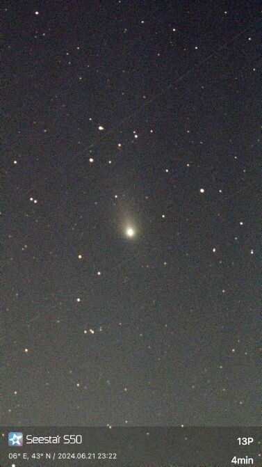

le ss50 avec beaucoup de vent
resized_13P21_06.244minb2.jpg.0311b1c06fb324f985e6c4679615ac8d.jpgresized_13P21_06.244minbc.jpg.243db17fb16500f5ad095f3df590dce9.jpg
l'equinox2 avec 4min le 15 juin, le scope refuse d'aller au delà, peu de vent, seeing très fort.

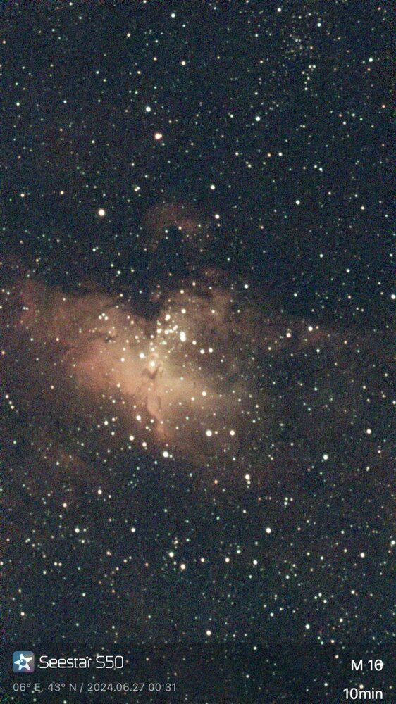

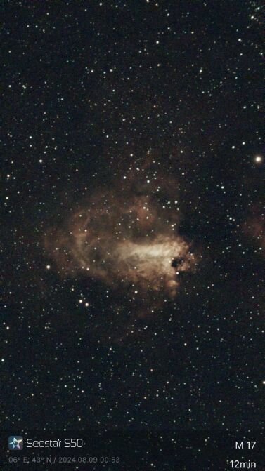

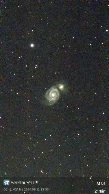

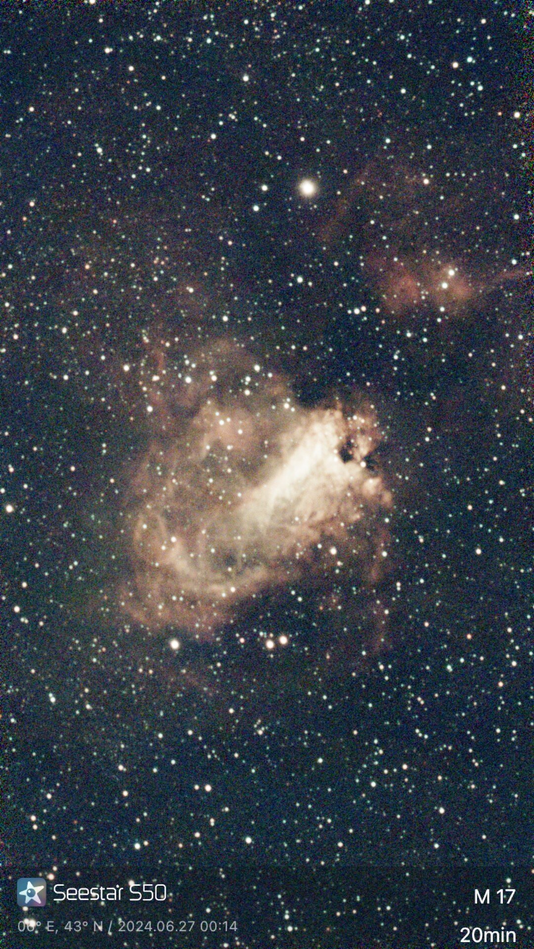

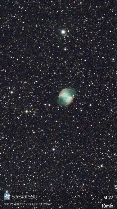

J'ai effectué hier soir quelques vues de M16 et M17 avec le ss50.
Ce sont des objets assez brillants tel quel.
C'est donné comme tel, une amélioration est possible, la map qui n'est pas parfaite et le ciel qualifié de transparent mais un poil brumeux.
Les images sont brutes avec 20 et 10 minutes d'exposition.
Ca n'a pas de valeur de test vu la clarté des objets.

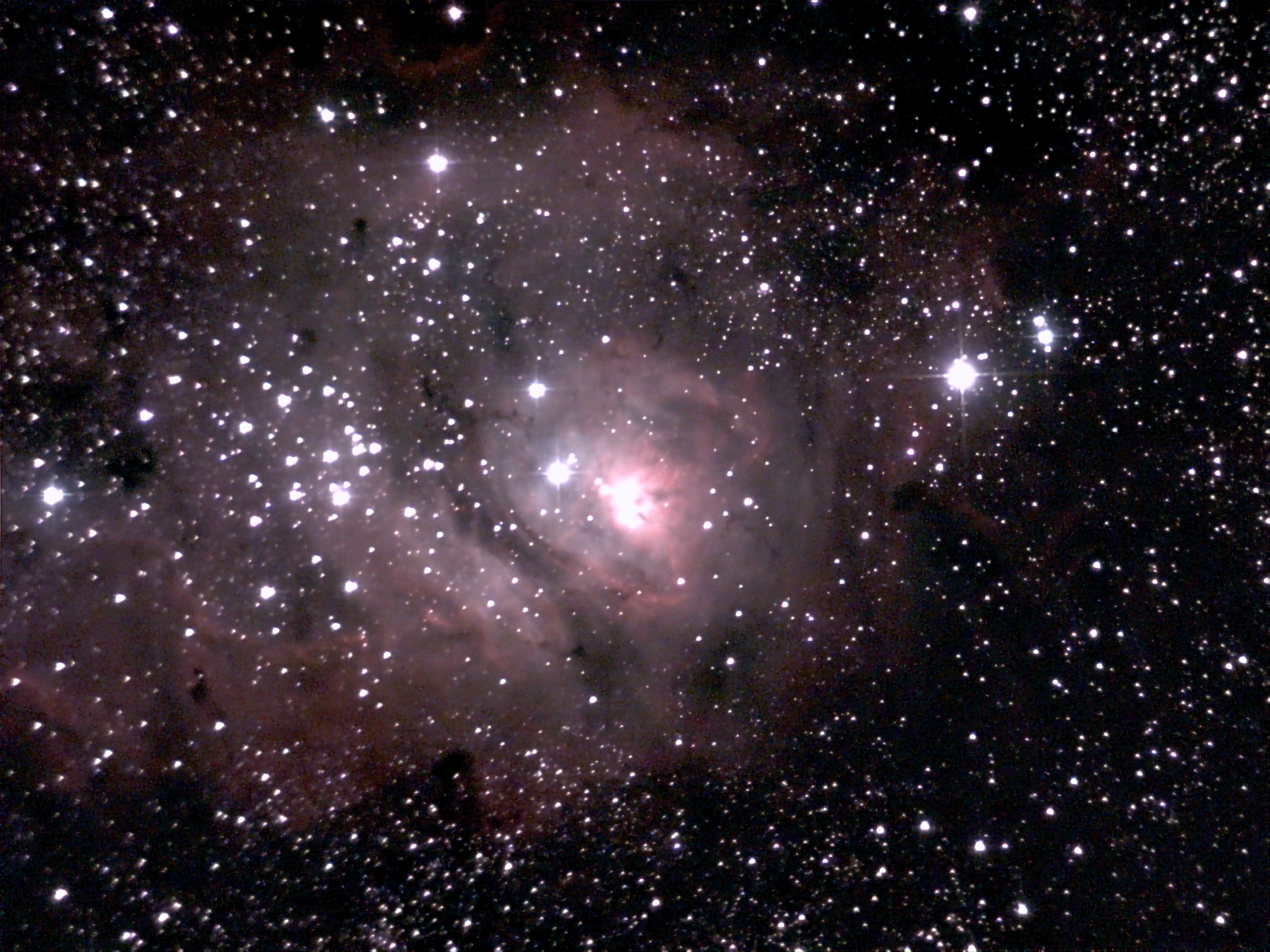

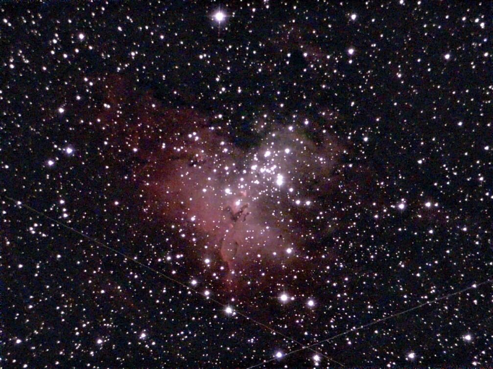

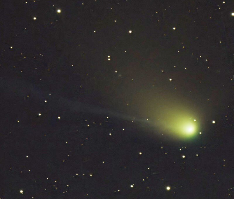

Salut à tous,
Comme il y a eu plusieurs x des comparaisons de demandées entre appareils connectés (pas forcément dans ce post) et que je vois qu'il y a 2 images de M16 (Seestar et EV2), je vous mets ici une image faite lundi soir 05/08/24 vers 22h TU avec le Vespera (V1 ou Classic comme ils disent chez Vaonis). Je n'avais jamais fait M16 depuis maintenant plus d'1,5 an que j'utilise le Vespera et c'était histoire de le laisser tourner pendant qu'on observait par ailleurs au Dob 318 et à la 80ED. Comme je ne m'intéresse pas à l'imagerie esthétique - l'engin me sert quasi uniquement pour des comètes et des supernovae -, l'image est "directe" en sortie du bouzin, donc avec le traitement logiciel Vaonis, aucune intervention de ma part avec un logiciel.
Empilement automatique de 203 images de 10s avec un gain de 20 dB. Champ : 1,6x1,3°. Mode Mosaïque CovalENS.
Ciel moyen malgré une belle Voie Lactée marquée en début de nuit (M13, région de M8/M20, M7 à l'ON difficilement) se chargeant en humidité. SQM moyen de 21,29 (mauvaises mesures pour ce site du Morvan déjà mesuré comme excellent) avec un ciel lumineux.
En attendant de pouvoir refaire 13P/Olbers...
Bon ciel.

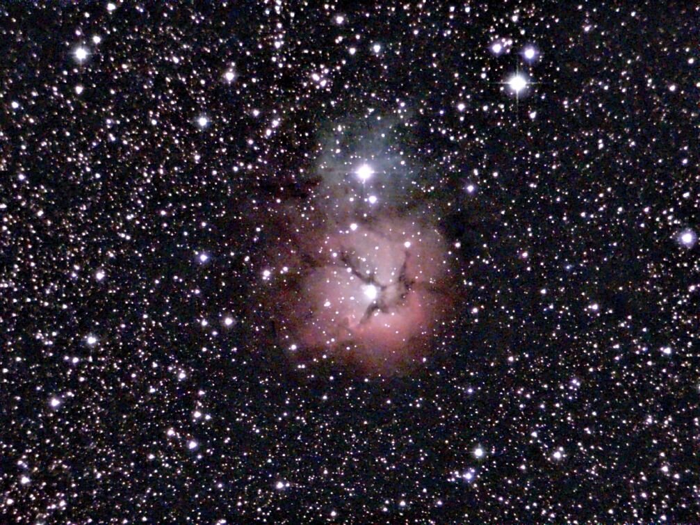

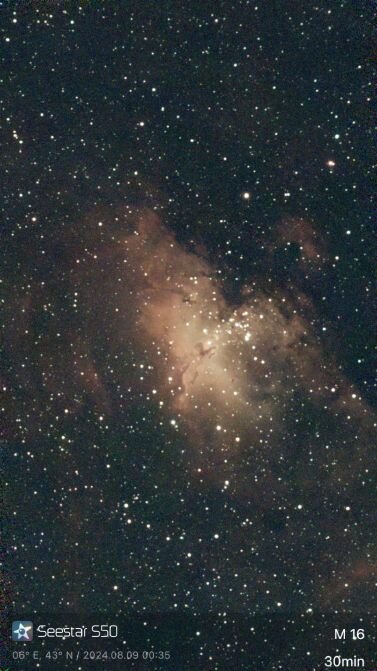

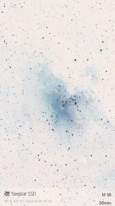

J'ai refait M16 hier en soignant la map.
resized_M16.jpg.b450cc41fadadc087a33790e8499cf8d.jpgresized_M16c.jpg.8e53592bd86455346fb3de93882f508e.jpg

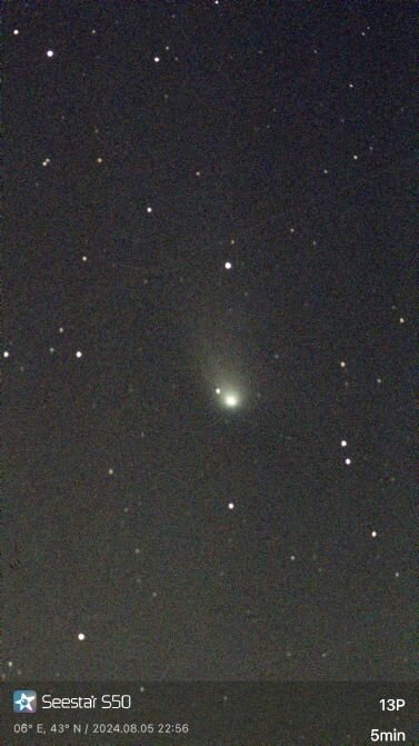

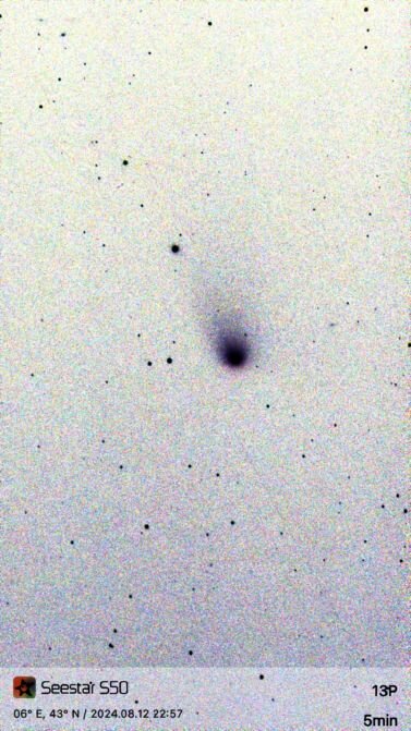

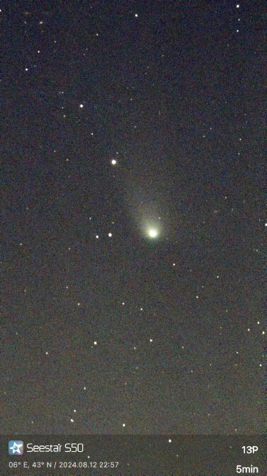

la nébuleuse Swan

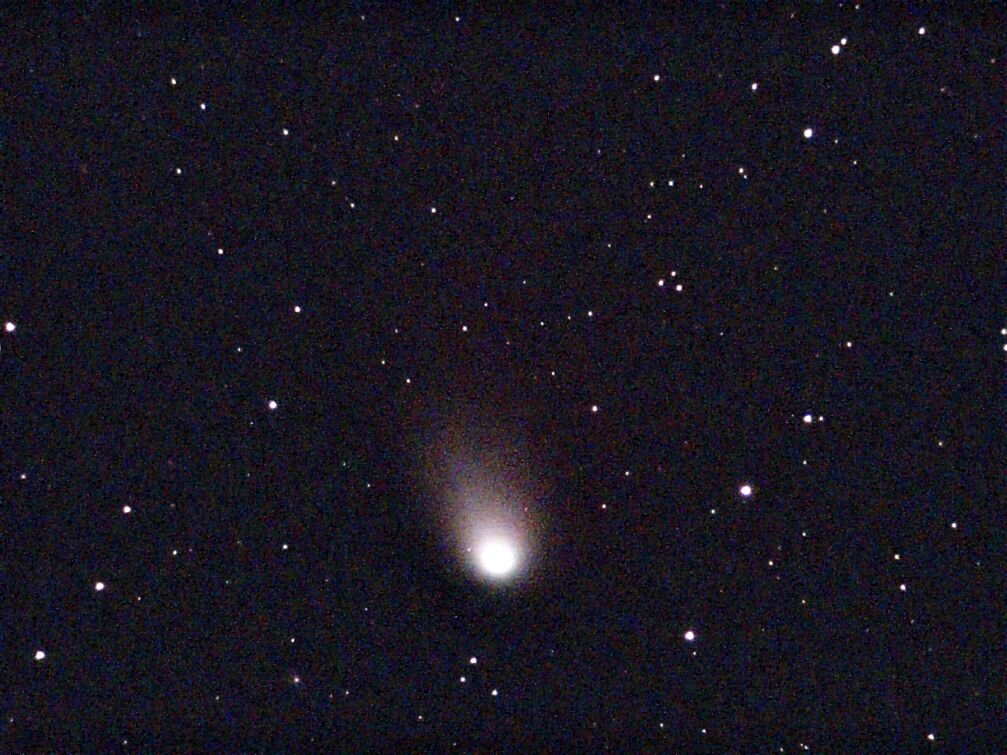

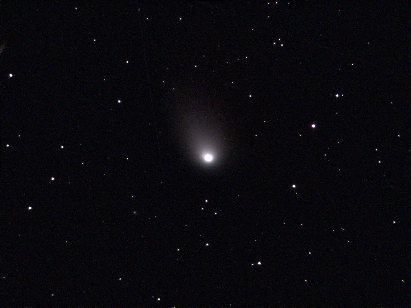

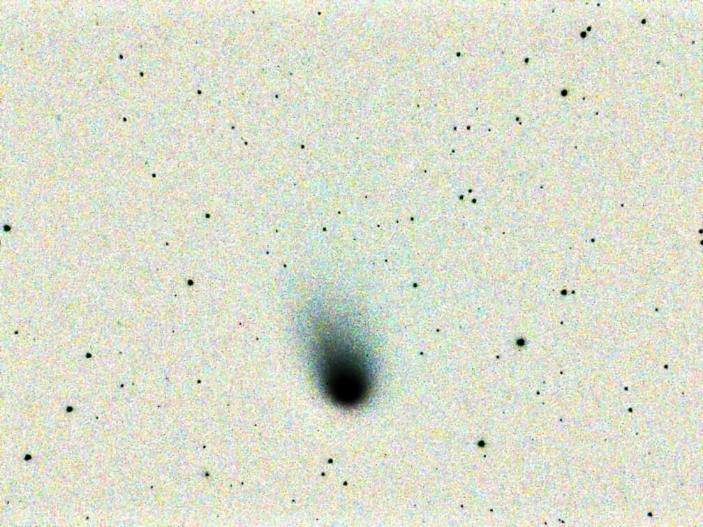

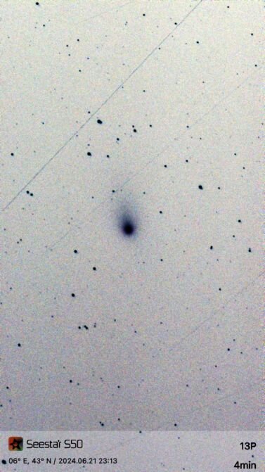

la comète 13P le 5 dernier
resized_13P05_08.245min.jpg.6e643a17a406975ed8b1b2e43f26b6fa.jpgresized_13P05_08.245minc.jpg.70e3ffb8913e8e4c2dab9dd9b78d5fe3.jpg

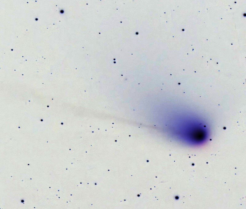

ce qu'il faudrait voir sur 13P, ici le 5 dernier d'un amateur US pris sur CN,
post-233068-0-03513400-1722999230.jpg.f33a2734104e31830452d288d7bd77a2.jpgpost-233068-0-03513400-1722999230c.jpg.5eb836ea1d01fda2fcbd35e33b432321.jpg
Nous passons dans une autre dimension avec 4min de pose.
Il faudrait que je retrouve des photos des mêmes objets pris avec l'equinox2.
Bons ciels.

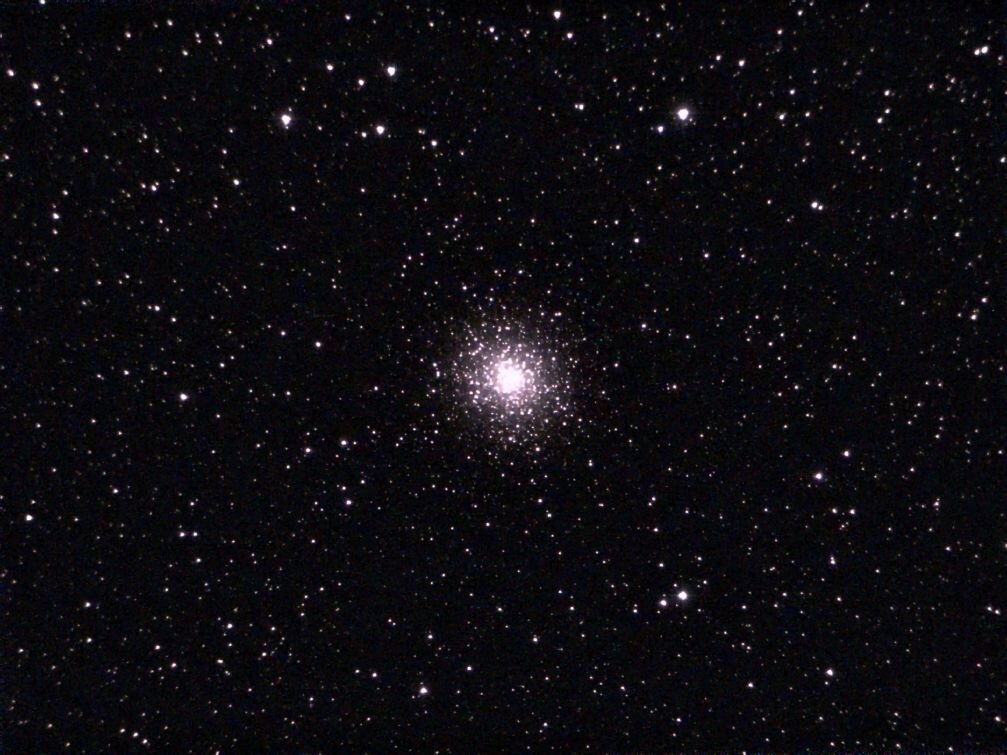

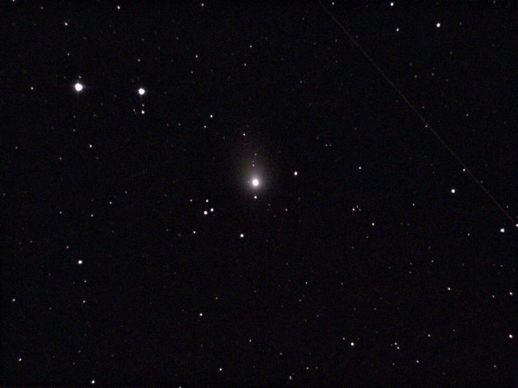

Je n'ai retrouvé les images (des centaines en biblio sans l'effectuer à fond).
Cependant quelques images d'avant hier soir avec l'equinox 2.
Avec ces scopes la qualité du ciel est primordiale.
En vrac:
13P Olbers 4min
resized_13P09_08.244min.jpg.32cfe094c7e8e64882d11cf97711bc2e.jpgresized_13P09_08.244minc.jpg.8e8e2803c30bb4aacf9e952686603a31.jpg
M16 20min

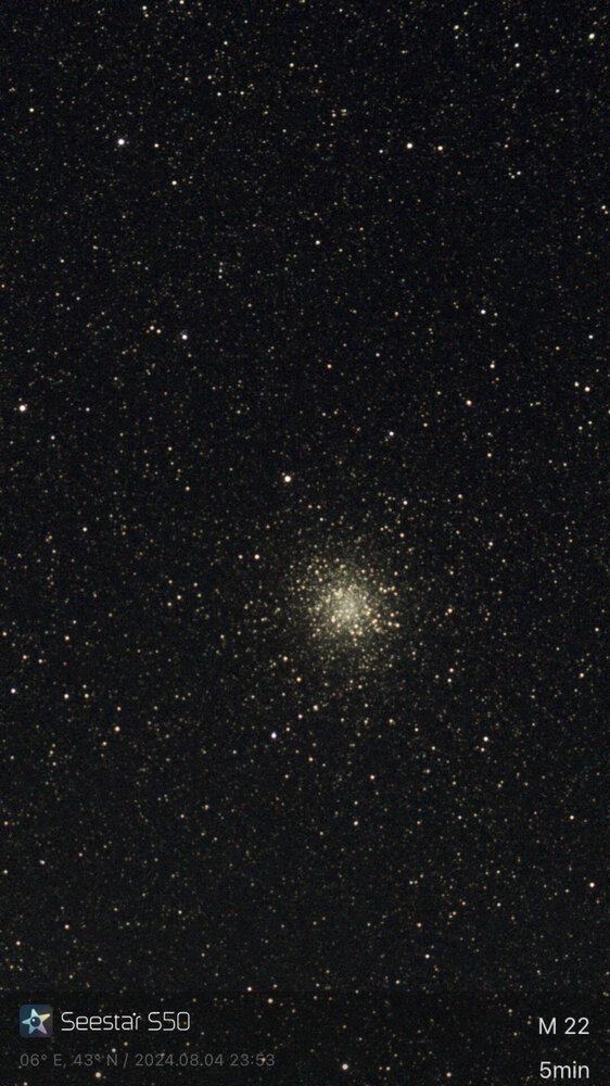

M18, 10min
M20, 10min
M 22 10min
La variable T Crb 1min
Bons ciels.
  • J'aime 3

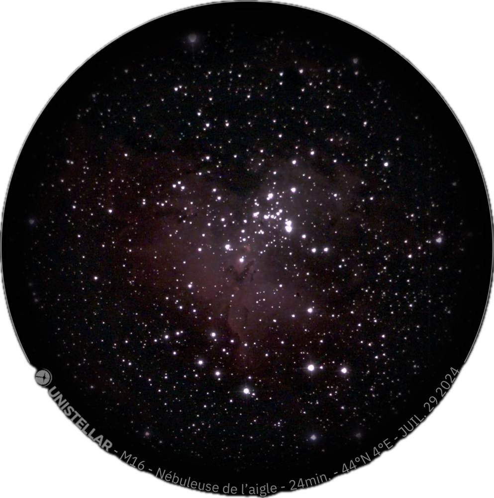

Pareil pour moi avant hier soir (vendredi 09/08): une petite sortie de l'eVscope (après une longue période de "disette"... ) pour observer un objet tout petit, petit: https://www.webastro.net/forums/topic/255372-minkowski-1-64-lautre-nébuleuse-annulaire-de-la-lyre/#comment-3157698 et j'en ai profité pour observer 13P/Olbers juste avant qu'elle ne disparaisse derrière la crète de l'Arclusaz.
Capture de visuel amplifié de 3 minutes:
Bon ciel à vous ;)

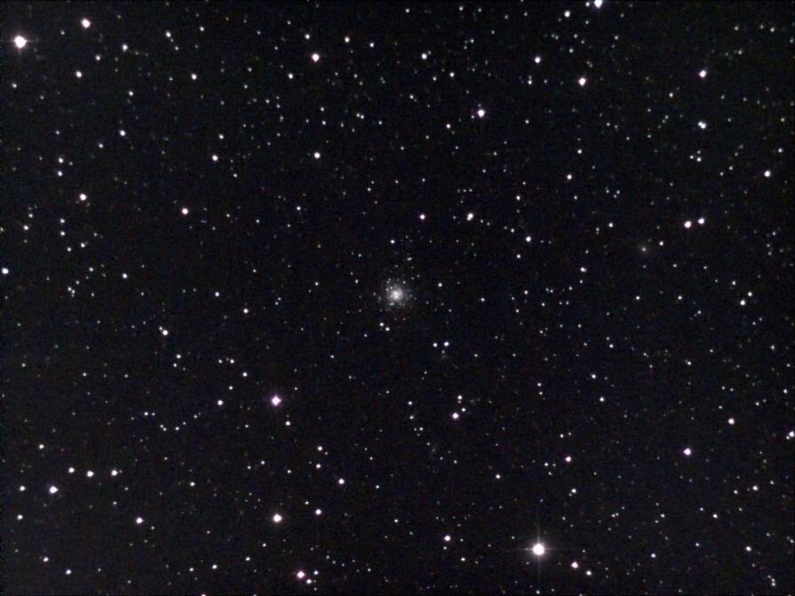

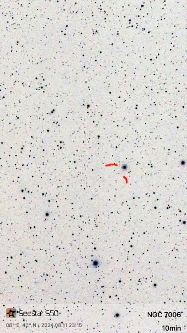

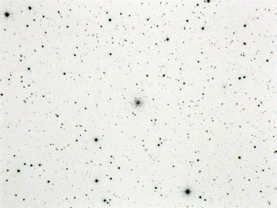

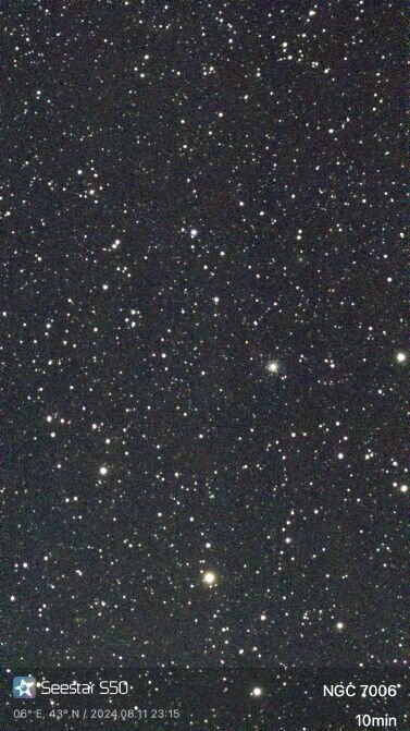

Enfin NGC7006 dans le Dauphin, petit amas globulaire de magn 10. Pour commencer à résoudre les étoiles périphériques l'equinox est préférable.
resized_NGC7006b.jpg.7dce276b900de851fd64694282af54c7.jpgresized_NGC7006.jpg.ea32ee7068edbb4b468bef33b31ee3b5.jpg
Modifié par Algenib
  • J'aime 4

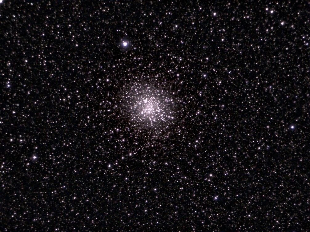

J'ai retrouvé ce NGC 7006 dans ma biblio, du 20.09.22 pose 8min avec l'equinox 2 recemment reçu.
Il n'y a pas photo avec le ss50 qui a ses limites.
Pour cet objet, il faudrait pousser l'acquisition à 20min avec l'evscope.
resized_NGC7006.jpgsept2022.jpg.f334e9233ad56af2a8b58c5c896f5e47.jpgresized_NGC7006.jpgsept2022c.jpg.618d9762eda68e959571c417023183fa.jpg
Mais ici la prise de vue est en région parisienne.
Bons ciels.

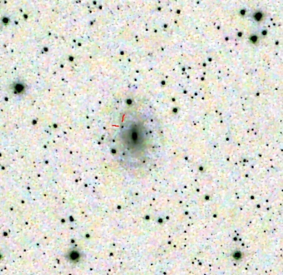

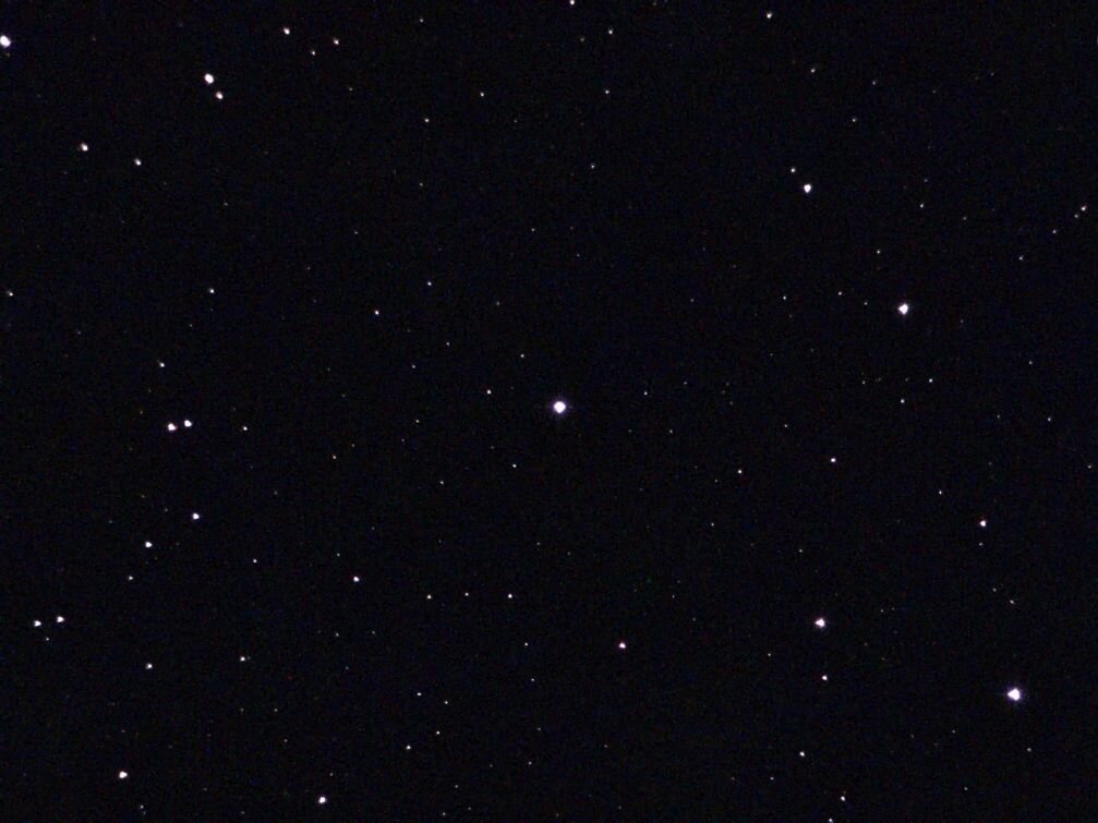

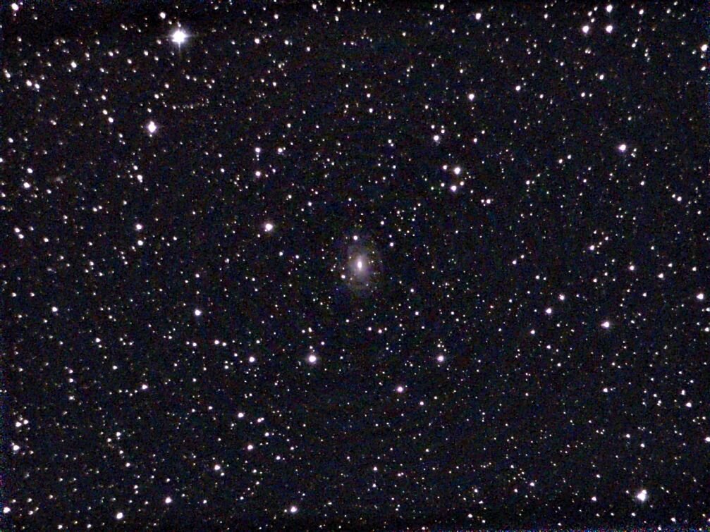

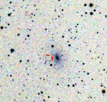

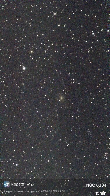

Quelques vues de SN 2024 pxl dans la galaxie NGC6384.
La SN est apparue le 23 juillet.
le 19 aout avec l'equinox 2 pose 30min avec une lune bleue.
resized_NGC638419_08_24SN.jpg.b82f751e12bab10cf27beed6d3cefa06.jpgNGC638419_08.24SN30mincd.jpg.42831a1bc1f71bdce352fb3422a47b1b.jpg

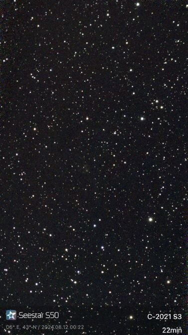

le 20 aout avec le ss50 pose 15min
resized_NGC6384.jpg.d00e12f95a0c826fee5164cd6e468d62.jpgNGC6384c15mind.jpg.ae9f4f1184b523d83d395b567e57c101.jpg
Elle y reste visible mais un peu au dessus d'une limite (magn 16 et moins).
Bons ciels.

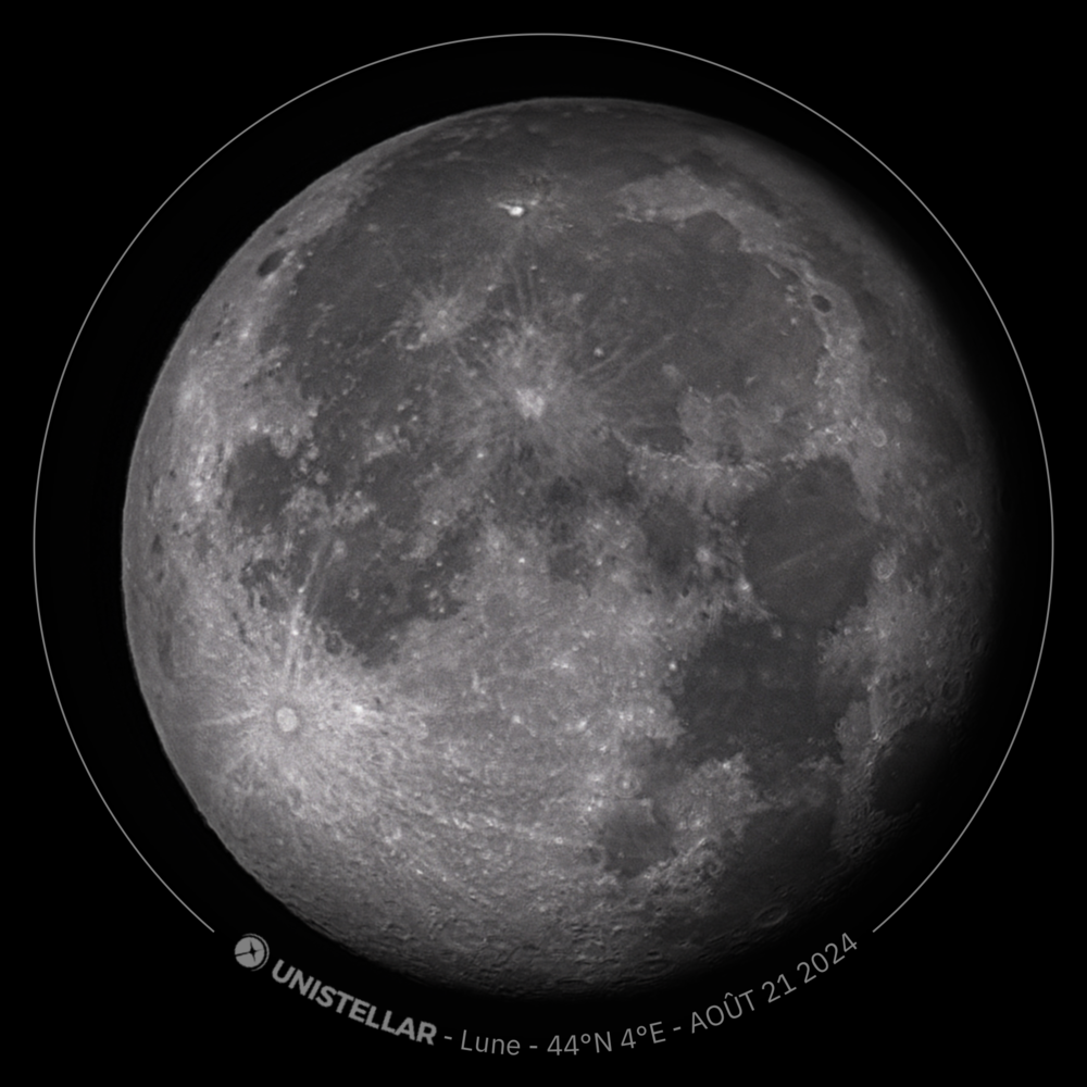

Une image de la Lune ce matin pour l’occultation de Saturne, mais pas de Saturne, trop de différence d’intensité lumineuse à mon avis.
