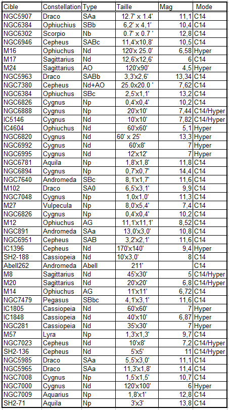

liste de targets du ciel d'été
T350
j'étais en train de réfléchir à une cible pour ce soir (avant que les nuages n'arrivent 🤬) et j'en ai profité pour parcourir mes vieux dossiers, me balader dans cartes du ciel et compiler ce que je juge être des cibles d'été.
Si ça peut-être utile à quelqu'un en manque d'inspiration, je partage:
pour "mode" quand c'est marqué C14, c'est que la cible est adaptée à 3910mm de focale sur un capteur plein format et "Hyper" c'est en configuration Hyperstar à 710mm de focale toujours sur capteur fullframe. mais il y a la taille des objets indiquée aussi.
N'hésitez surtout pas à suggérer des objets d'été que vous ne trouverez pas dans la liste.
Excel dispo sur demande.
a+
Serge

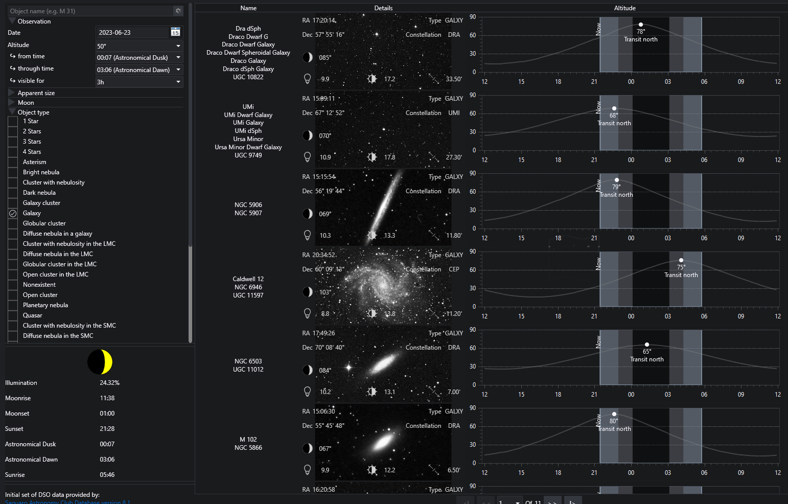

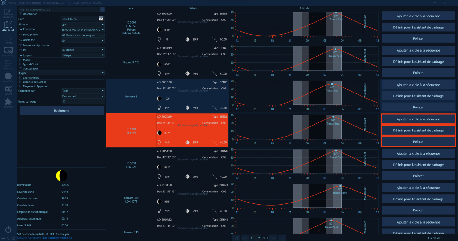

Pour le même rapport qualité/prix l'atlas du ciel de NINA est pas mal non plus avec les paramètres de ton setup, date, heure, altitude et type de la cible, constellation..
Puis Définir pour l'assistant de cadrage
Tu n'es pas obligé de te servir de NINA ensuite (mais c'est bien dommage..).
Ça alors, j'ai toujours utilisé NINA pour des cibles pré choisies mais j'avais jamais vu qu'on pouvait lister les cibles comme ça !

C'est top pour voir ce qu(il y a à imager en fonction du site et de ton matériel déjà enregistré, etc....

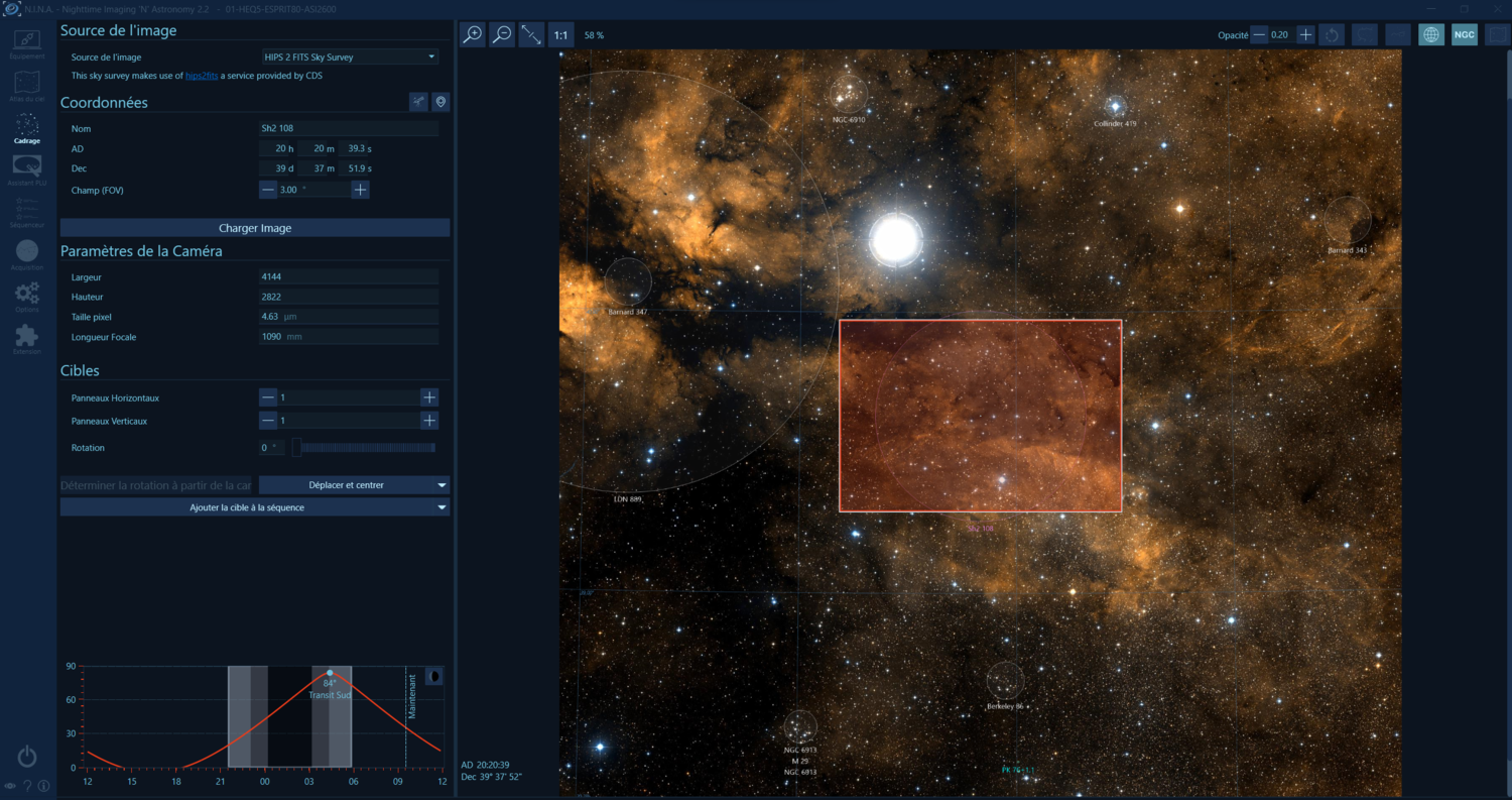

Avant de découvrir cette fonctionnalité de NINA, je préparais mes cadrages avec Wikisky.org. Pour M13 par exemple ça m'aurait donné ça avec mon setup :
Fallait juste que je rentre field of view, rotation, width et height en pixels. Puis je relevais les coordonnées du centre RA et DEC que je passais dans le convertisseur de coordonnées de WA (clic) pour pouvoir les rentrer ensuite dans APT en prévision de mes futures soirées. J'y ai pris beaucoup de plaisir puis j'ai découvert NINA et cette fonctionnalité en un clic :)

Pour planifier mes prises de vues j'utilise conjointement Astronomy.tools pour simuler le rendu de mon setup et in-the-sky.org qui me permet de trouver ma prochaine cible. La rubrique astrophotographie du forum est également une grande source d'inspiration ;)
@sebseacteam Telescopius semble pouvoir remplacer les deux sites que j'ai cités ;)

Bon, c'est vous qui avez raison!
c'est pas mal Nina:
