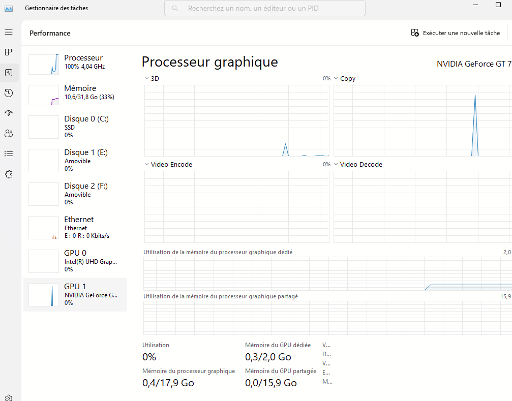

Pour exemple, une image drizzle de ma 183M, uniquement avec le processeur i7 du PC, traitée en 2'30.

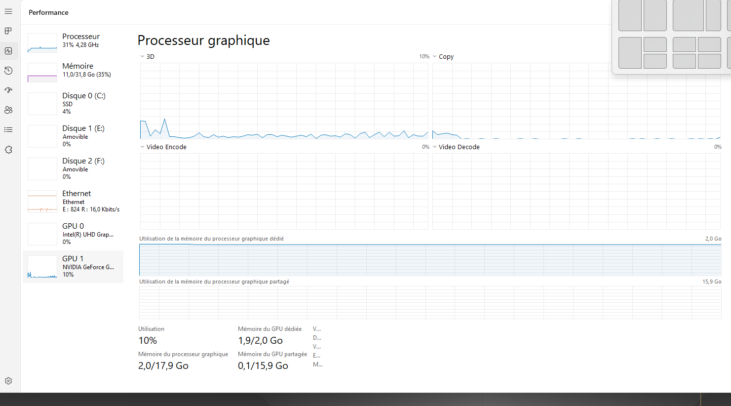

Après avoir bataillé pour CUDA 11.7 + cuDNN 8.7 (denière version à support ma GeForce 730) + librairies copiées...la même image dans les  même conditions est traitée en... 4'52 !!
Et le processeur du pc ne travaille plus (ventilation faible).
Le GPU est clairement sous-utilisé mais en fonction car sinon c'est plat et pas de RAM utilisée.
Je vois par contre que la RAM passe de suite à quasi 100%, serait-ce le goulot d'étranglement ?

Avec Tensorflow CPU
Avec tensorflow GPU

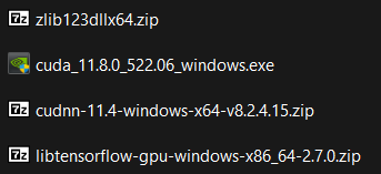

Au moment où j'ai fait l'installation de d'après le post du forum d'en face, il était indiqué qu'il ne fallait pas installer la dernière version de CUDA (12.x à ce moment là) mais de rester sur la 11.8. Ce qui fonctionne pour moi :

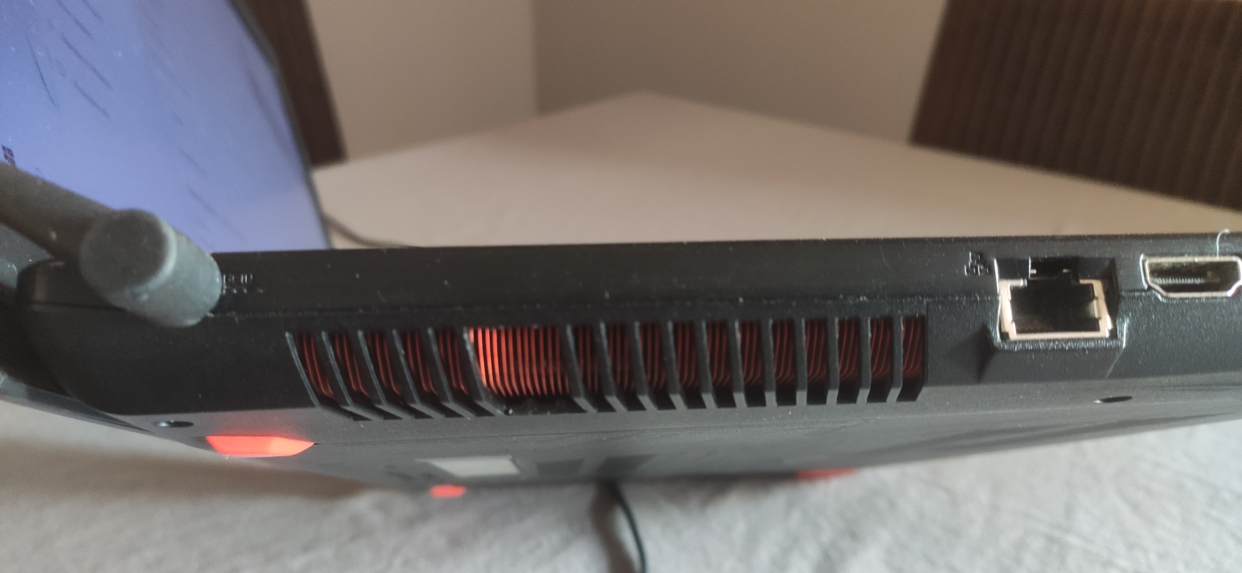

Mon portable est un Asus ROG Core i7 de 5 ans, 32Go de RAM et SSD, certes un peu dépassé mais quand même.
Les traitements sous Pix le sollicitait tellement qu'il chauffait bien, ventilo à fond mais j'avais fini par m'habituer (avec un casque anti bruit ça passe..). Puis un jour j'ai touché la grille de ventilation du carter en plastique et elle est tombée en morceaux, plastique cuit à cœur.. Et donc pour éviter de mettre le feu chez moi, je suis passé à ce PC fixe et le portable est dédié acquisitions lunaire/solaire ce qui lui va à merveille :)
