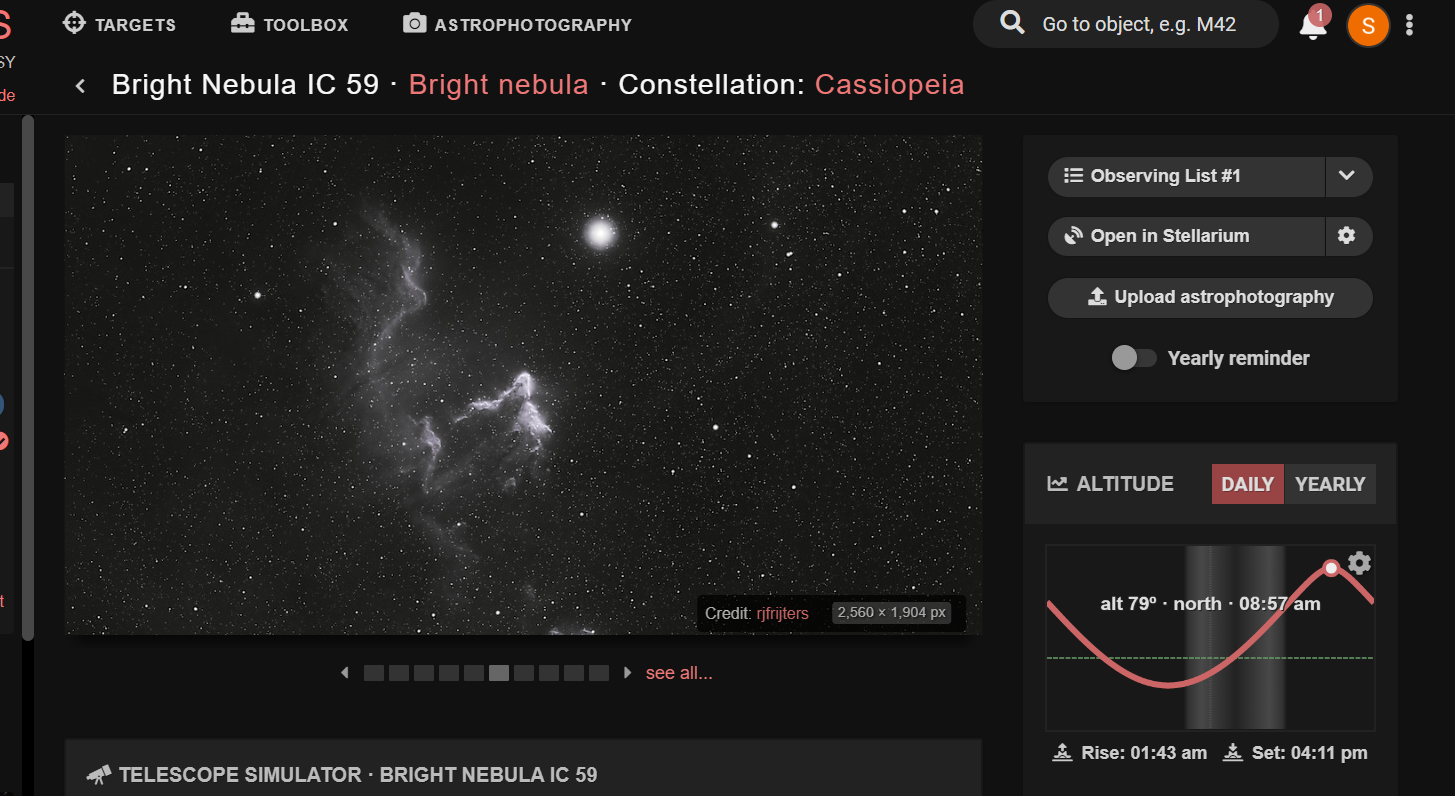

Vais essayer de me concentrer cette fois ci sur IC59/IC62, le fantôme de Cassiopée, avec du RGB puis Ha/OIII durant les prochaines nuits dégagées (normalement cette semaine).
Verrai bien comme ça va ressortir de ma moulinette à photons cosmiques ;)

Elle est assez haute sur l'horizon chez toi ? (Cassiopee)
il y a 20 minutes, 180Vision a dit :
26° à 23H30
58° fin de nuit vers 4H
vue dégagée toute la nuit. Je tente. Comme on dit ici: "si t'as peur, t'es un peureux " !ph34r!
Demain soir couche OIII / QHY163m
Nuit suivante couche Ha / QHY163m
Et ensuite couleur avec PO Artemis-c

Normalement c'est plus en fin d'été / automne mais comme je ne sais pas s'il fera beau, autant essayer avant.
Comme on ne peut pas tout imager d'un coup, faut faire des choix.
Y a des cibles bien plus hautes en ce moment c'est sûr, mais j'ai envie de me faire un peu peur à côté du fantôme 👻 de W ;)
