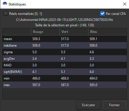

Tout c'est bien passé mais j'ai toujours des problèmes avec le bruit de FDC, mais je commence à comprendre pourquoi. J'ai jeté un œil sous les statistiques de Siril (merci Colmic) et en fait, je ne suis pas du tout aux 3 Sigma, en premier les stats d'une light:

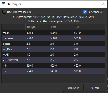

et les stats d'un offset:
et je ne suis même pas à 2 pour le sigma!
moi et la 6200, nous sommes encore en train de nous apprivoiser, mais faire des poses unitaires de 120 Sec ne suffisent vraiment pas, il faut que je passe au moins à 300 je pense.

Très belle prise Serge en premier lieu, bravo, un bien bel objet !!
Pour ton sigma, déjà il est tellement bas dis donc, suis surpris mais bon, la caméra + binx2 sont sans doute une part d'explication.
En tout cas oui, tu n'es pas à 3x sigma, il est probable, si ces mesures sont bonnes, qu'il faille allonger ton temps de pose unitaire du coup...

comment le binning agit-il sur le Sigma? J'aurais pensé que c'est bruit des offsetsx2 mais signal d'une light x2 aussi non, donc pas de changement du rapport?

Ah non, je n'affirmais rien, j'aurais dû dire "peut être" :)
Je ne fais pas de bin x2 et en effet, à la relecture, la relation est moins qu'évidente :)
Ne connaissant pas les caractéristiques de la 6200, ce n'était qu'une supposition car en effet...c'est bas en comparaison avec mes chiffres :)

oui, mais n'oublie pas que je suis à 4M de foc, donc le FDC va mettre beaucoup plus longtemps à monter je pense.
En hyperstar, la c'est une autre histoire. Quoiqu'il en soit, quel est le problème de poser à 10 Sigma, tant qu'on ne crame ni étoiles, ni objets?

Bah oui d'une part la saturation, mais aussi le FDC qui peut devenir gênant au traitement selon sa luminosité / qualité.
