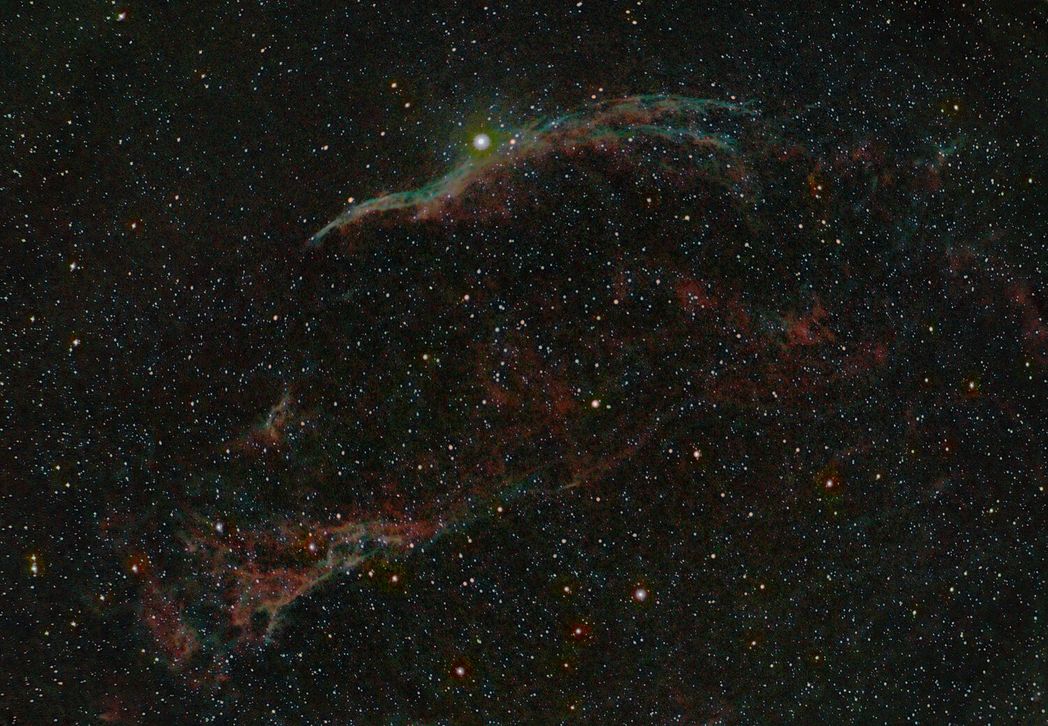

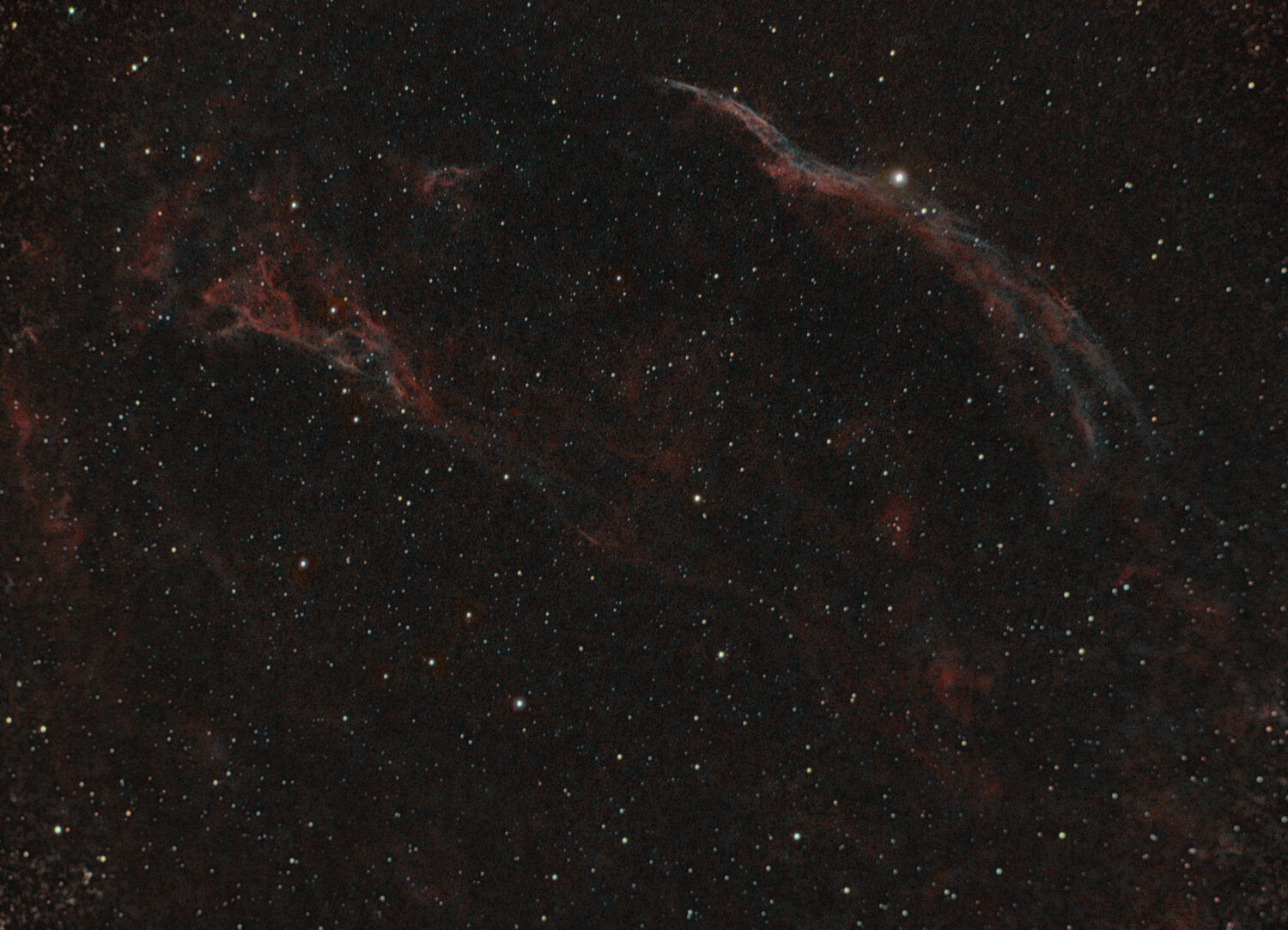

Ouais ben le kit à 500e dépasse mes espérances...
2 heures d'intégration avec un orage au loin qui l'a pas mal pourrie...
ISO 800 poses 1 min.
Sérieusement faire ça avec un jouet (SW 80/400), j'en reviens pas (traitement et correction de lentille vite fait; faut que j'aille dormir un peu, je refais ça après).
Modifié par Zorzevic

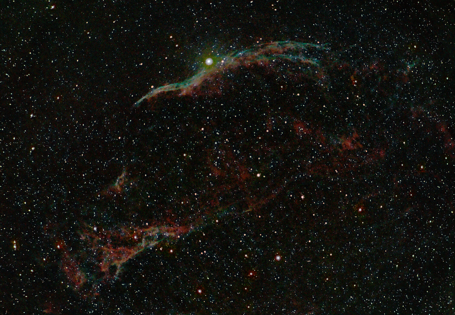

Retraitements de l'image un peu "mieux" faits (pas si sûr en fait); faudra vraiment que je me penche sur ce qui cloche dans mes déconvolution, et jouer un peu sur les paramètres (là je suis à PSF des étoiles selong finstar, 31 et 5 itérations... et c'est encore trop violent je trouve).
Je vais essayer de trouver le temps entre 2 préparations et tests de kit.
M'enfn pour un setup tout compris sauf ordi et smartphone, je vais pas me plaindre quand-même.
Pour le coup, je préfère de loin la première version avec ton traitement "vite fait". Le rendu est beaucoup plus "naturel" si je puis dire. Les autres font ressortir les défauts de l'image je trouve.
En tout cas, c'est un très chouette résultat qui encourage à shooter avec ce qu'on a.
L'image est-elle cropée  ?

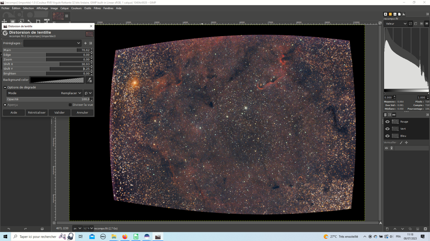

Oui effectivement, j'y vais un peu à tâtons pour trouver les bons traitements, et le fait d'être daltonien aide pas 😅
Elle est croppée mais pas autant qu'elle devrait l'être; je fais une correction de distorsion de lentille sous GIMP en post-traitement (dont il faut que j'améliore le traitement), ce qui me permet de récupérer une bonne partie du champ périphérique. J'en profite pour faire trouner un algo qui supprime la plus grande partie du chromatisme violet.
J'obtiens un truc entre le rectangle et l'ovoïde, que je croppe ensuite en rectangle. ex:
image initiale:
Correction:
Résultat:
Bon c'est perfectible (j'aurais du y aller un peu plus à droite) et en l'occurence starnet m'avait pas repéré les étoiles en bordure de champ du coup elles sont énormes (pas déconvoluées du coup, mais au moins on voit bien l'effet de la correction), mais franchement je trouve ça bien utile, et les correcteurs de champ c'est trop cher!!! 😁

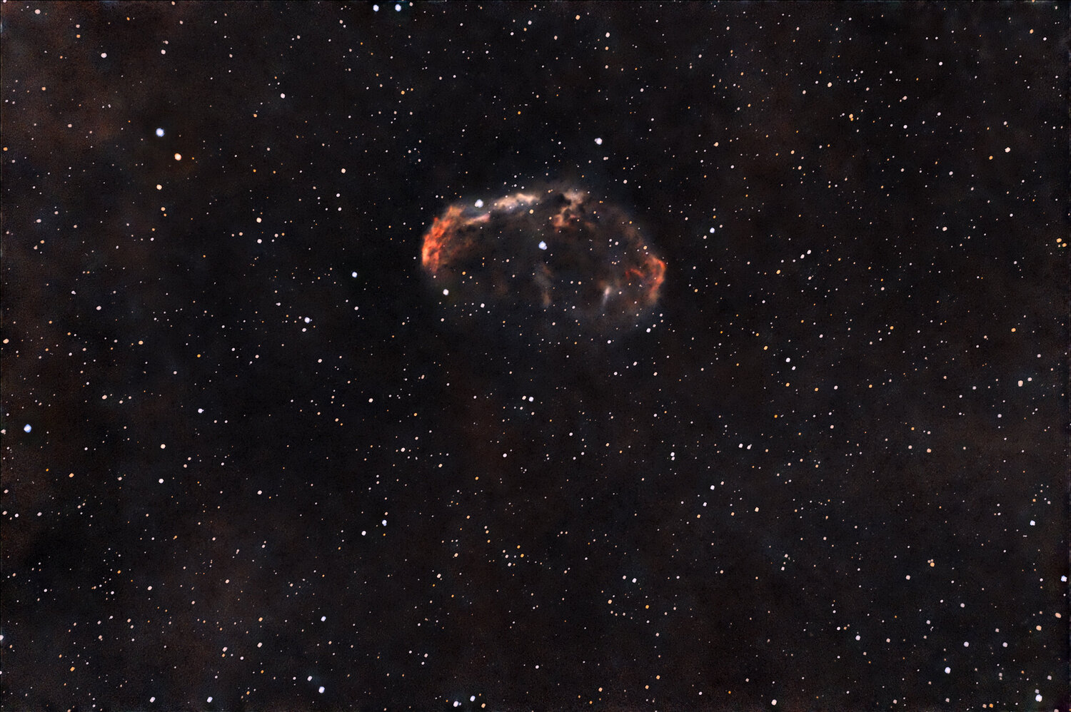

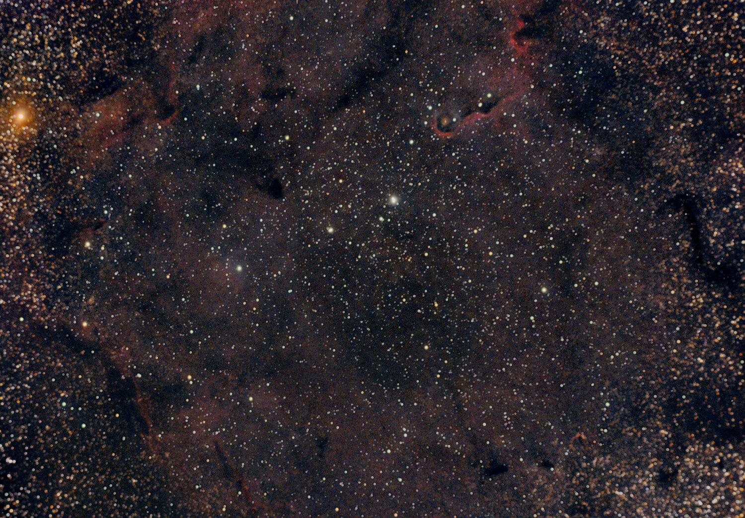

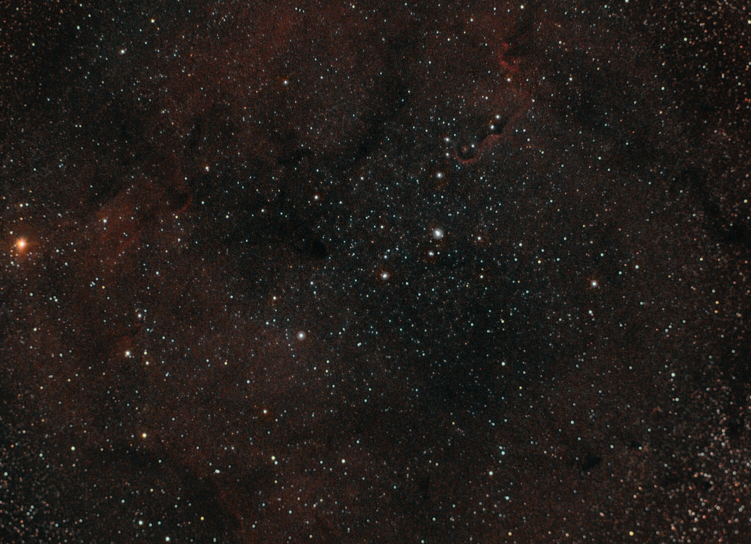

Dernier test: 3 cibles en enchaînement rapide la nuit dernière, 1h chacune, ISO 800 1 minute, avec un filtre moon glow pour test (j'ai refait les comptes avec les achats récents d'APN, je peux me permettre d'en inclure dans les kits).
Traitements pas terribles mais rapides (faut que je dorme un peu).
Empilement brut, puis après (très bof) traitement.
J'adore ce setup en tout cas, et j'hésite à laisser le chromatisme, je trouve ça beaucoup plus sympa.
Pas incroyable en soi... mais pour moins de 500e tout compris... Ouais j'achète, perso. 😁

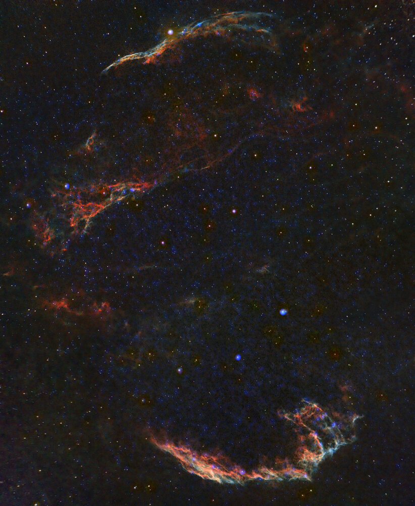

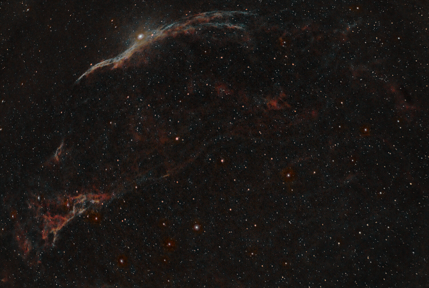

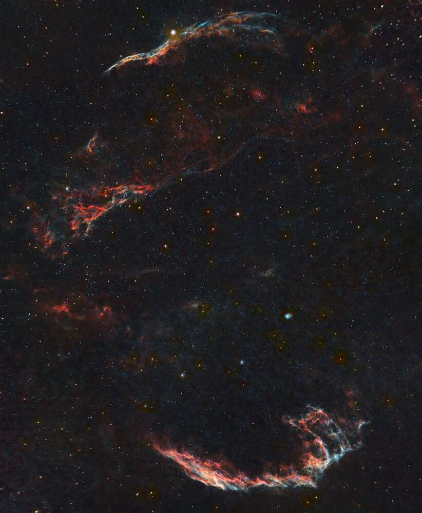

Bon allez dernier petit test sous stress de mon setup à moins de 500 euros et je passe à autre chose:
Une seule nuit (hier, 4 heures d'intégration), dentelles du cygne (mosaique de 2 photos), avec et sans correction de chromatisme (perso je préfère sans).
Franchement j'adore ce petit setup... J'ai reçu une 72ED avec correcteur, je l'ai utilisée qu'une fois. Vraiment pas marrant. Je m'éclate avec ma petite startravel 80/400.
Pareil pour la monture; l'exos2 goto blabla prend la poussière depuis que j'ai hypertunée l'EQ 3-2, que j'utilise maintenant systématiquement (à je tourne à des subs de 1 minute mais elle fait 2 min sans problème à cette focale). je pense la vendre, et probablement la 72ED aussi (ça financera les kits; j'en ai 2 presque finis mais j'aimerais avoir un peu plus de fonds de roulement pour en faire plus avant la rentrée) ou l'échanger contre un vieux C8 d'ailleurs, si ça intéresse quelqu'un. Sinon je ferai ptêt un kit "deluxe" avec tout ça.

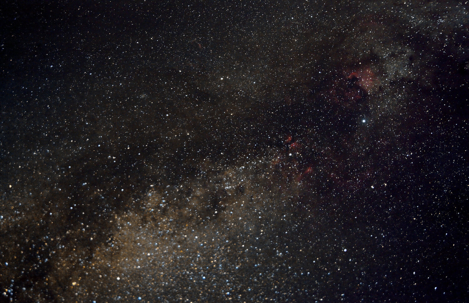

Ah et dernière photo du setup à moins de 500 balles, du coup:
2eme et dernière photo de ce qui devait être le kit le nouveau projet de grand champ nomade a 250 balles: (canon 450D défiltré avec une seule lame d'obturateur, 100 balles, monture starquest avec un moteur, 100 balles, objectif 17-70 pété rafistolé avec de la super glue, 30 balles).
Une centaine de shots de 30s, un petit tiers exploitable (belles photos de l'orage dévastateur mais bon hein). Pas de DOFs (flats impossibles avec un demi-obturateur).
