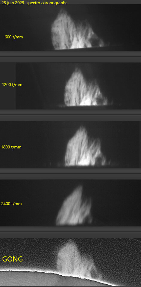

GONG est le site que je trouve en tappant dans goog** " sun in h alpha today "     https://gong2.nso.edu/products/tableView/table.php?configFile=configs/hAlpha.cfg  ;  il me permet de voir très rapidement ce qu'il y a a observer et à trouver assez rapidement ou placer la fente du spectro.

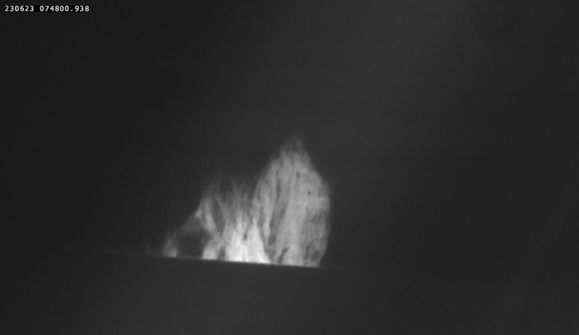

sinon le 600 traits/mm est celui qui donnera les images les plus fines :

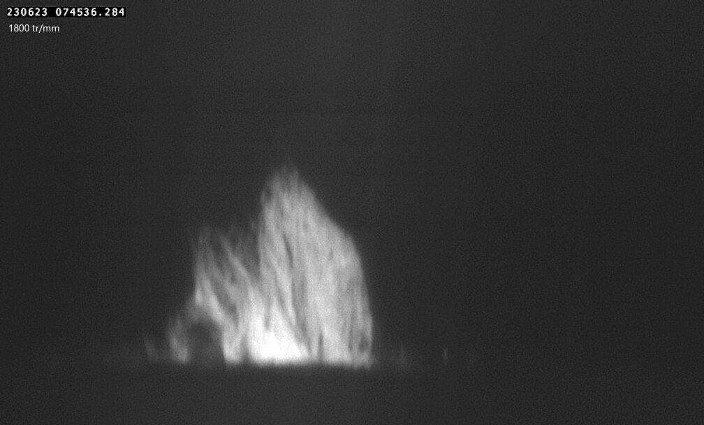

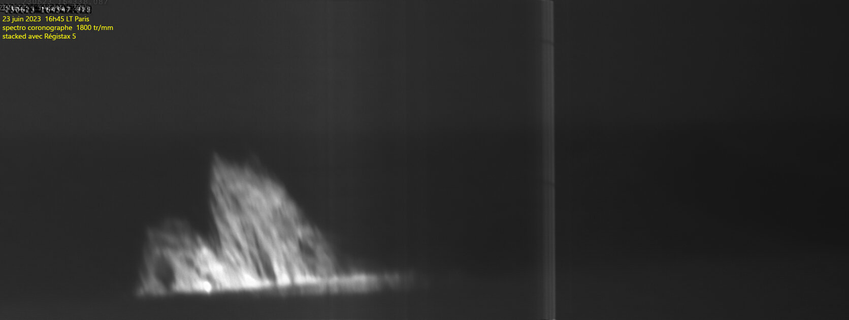

et le 1800 tr/mm
 La raison est l'effet Doppler : chaque point de l'objet est doté d'une vitesse radiale différente. Si la dispersion augmente alors les points seront de plus en plus décalé les uns par rapport aux autres et l'image va se déformer. En gros les parties les plus en mouvement au sein de la protubérance vont se décaler par rapport aux structures qui seront plus "calme".  C'est pour ça que j'arrive à capturer des éruptions en entier alors que souvent les filtres h alpha serrés n'en montrent qu'une partie.  D'ailleurs au 2400 tr/mm la déformation devient plus marquée. J'arrive même avec une telle dispersion à voir des décalages Doppler au sein des spicules .  Je n'utilise le 2400 que lorsque le ciel est trop diffusant.. comme ça semble être le cas sur Paris là à 13h52 ou j'écris ces lignes :(
Le 600 tr/mm donnera de fins détails mais en visuel direct le contraste est faible et je soupçonne un risque pour l'oeil au long terme car la brillance est élevé.  Le réseau qui offre un bon compromis reste le 1200 tr/mm mais le 1800 va montrer encore plus les spicules.
Note bien que ces photos ne rendent pas justice à ce qu'on peut voir réellement à l'oculaire car le temps de pose même très bas ne fige pas assez vite la turbulence et je vois davantage de détails en live.
