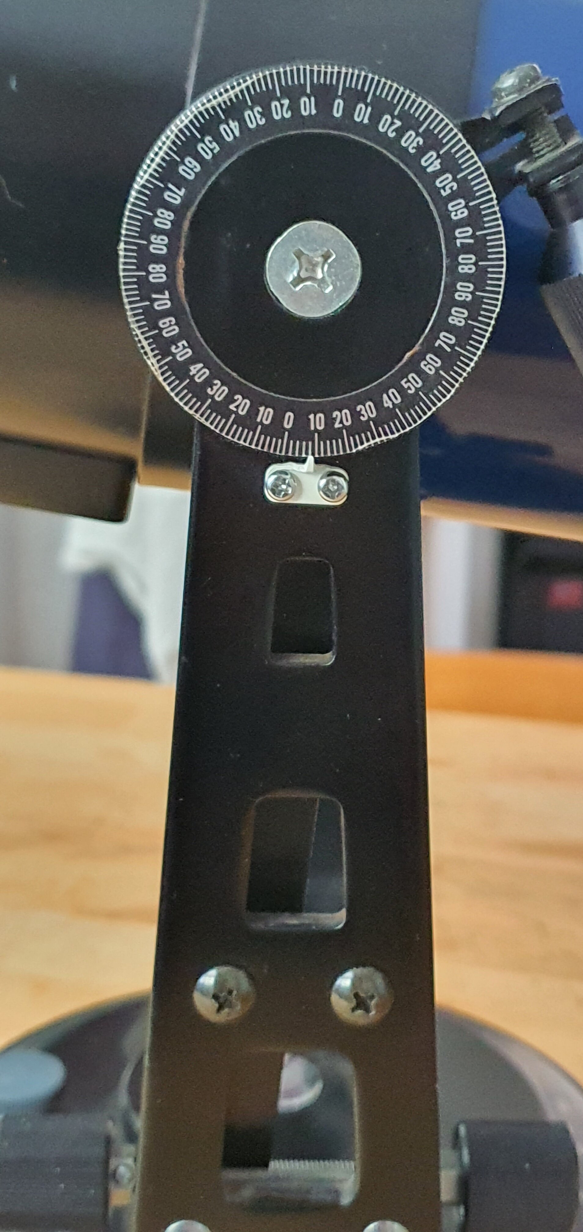

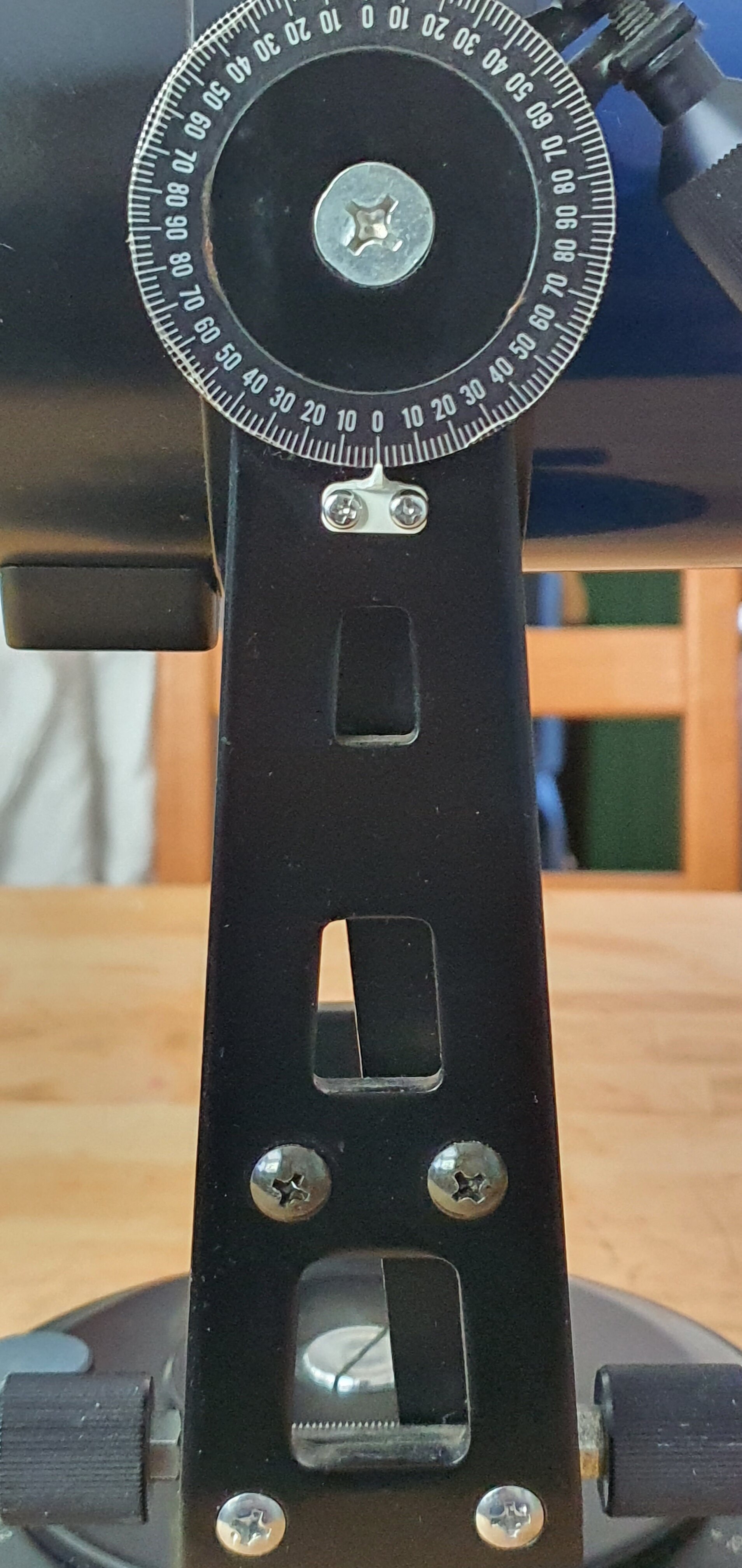

C'est principalement la monture que j'ai trouvée intéressante. Robuste et lourde, elle passe de alt-az à eq facilement et a des mouvements fins.
Sur l'axe de declinaison/altitude, le mouvement est limité sur une amplitude de 9°
20230624_140538.thumb.jpg.1edb49495bec2079d9eb5f91ac6a85ad.jpg20230624_140502.thumb.jpg.e35a71ef8082d04c12da05b852a1cc4a.jpg

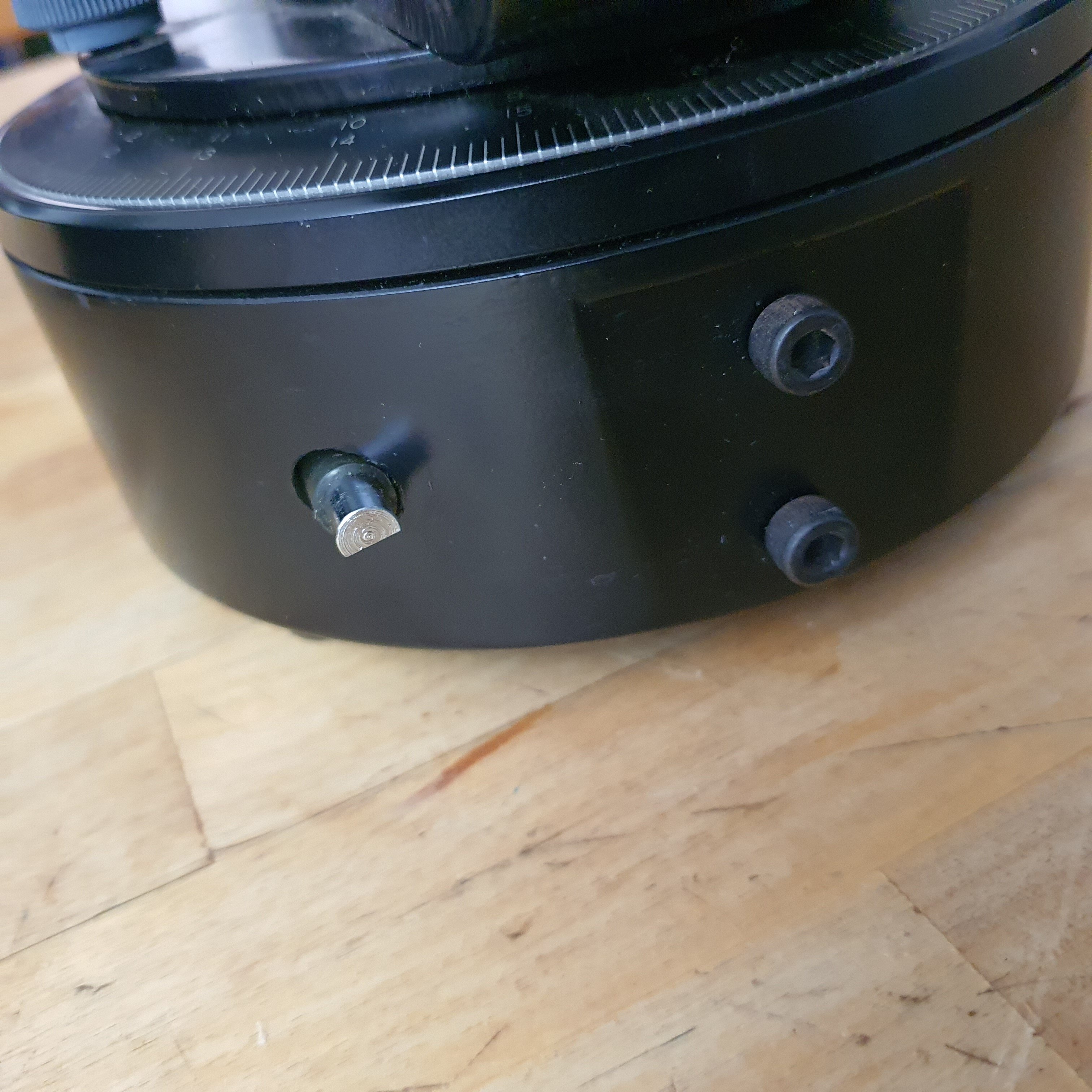

Il y a un emplacement pour moteur, sur l'axe AD/azimut sur lequel je pense pouvoir fixer un moteur eq120230624_135951.thumb.jpg.80414ff061aaf8486c2a76075ff311d9.jpg

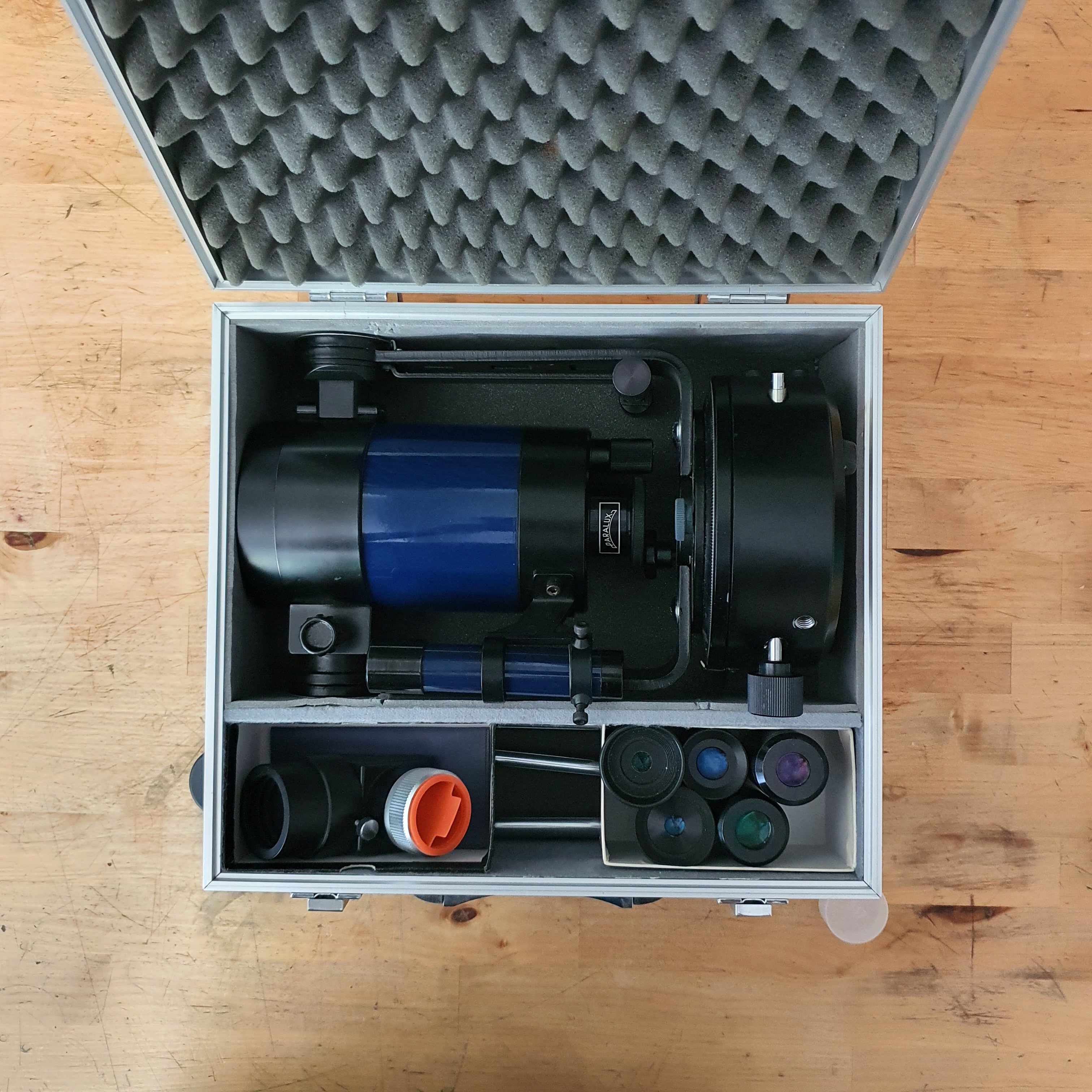

Tout tient dans une petite malette.

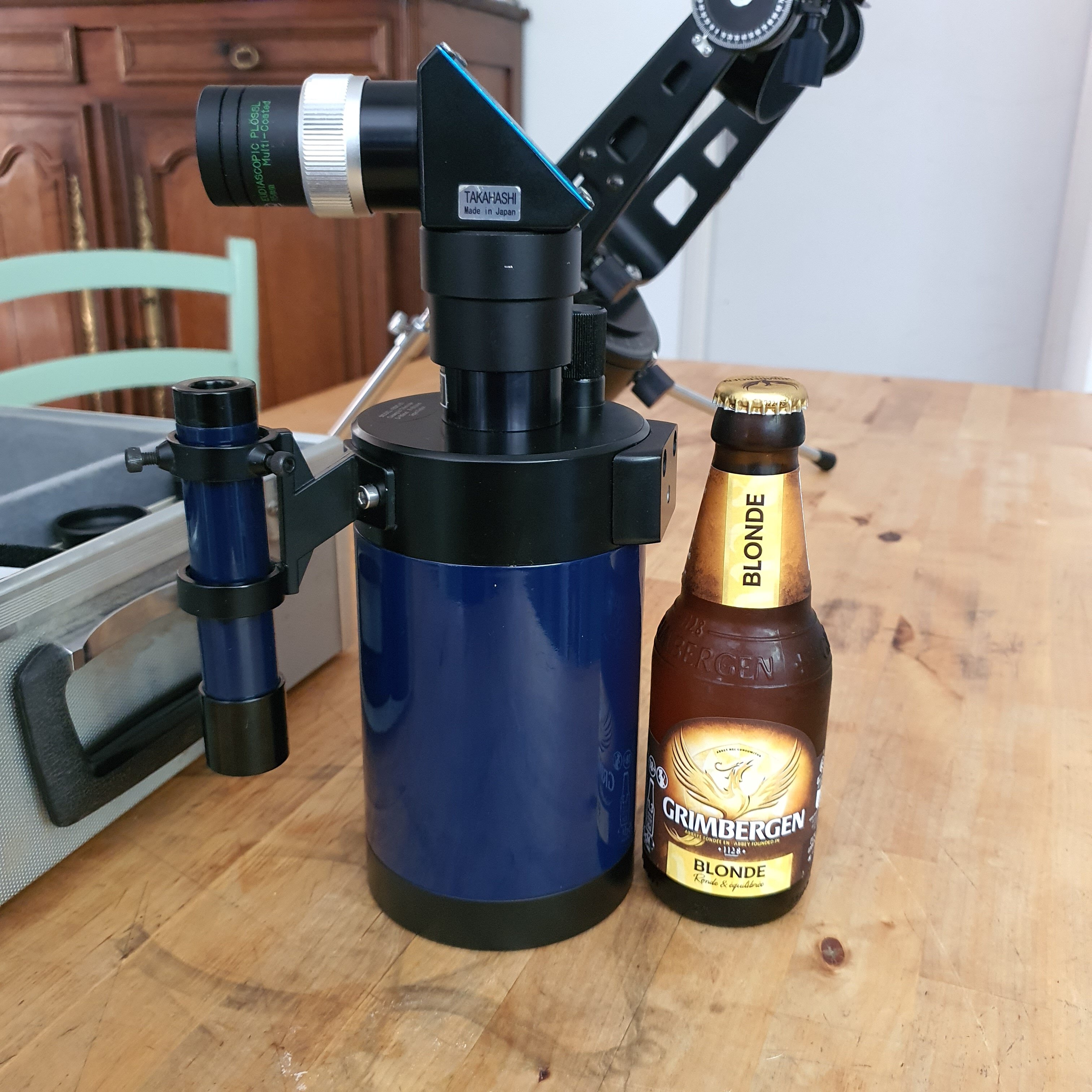

Le télescope est petit comme vous pouvez le constater
et le pb est que son chercheur aussi. Celui-ci est très sombre et très peu pratique pour pointer plus haut que l'horizon, sauf pour celles et ceux qui ont une tête minuscule et qui sont contorsionnistes, pour les autres, ils se retrouveront très vite avec une partie du visage encastré dans le renvoi coudé et seront bons pour une séance chez l'ostéopathe le lendemain. Je pense le remplacer par un pointeur laser.
Le télescope est petit et léger, très léger, à peine 1kg. Du coup, l'ajout de l'adaptateur, du renvoi coudé et d'un plossl (300g en tout) crée un déséquilibre. Il faut donc garder serrer le frein d'altitude, c'est l'axe pour lequel il y a un bridage. Je pense que l'ajout d'un aimant (dans un tissus, pour ne pas abîmer la carrosserie) devrait le rééquilibrer.

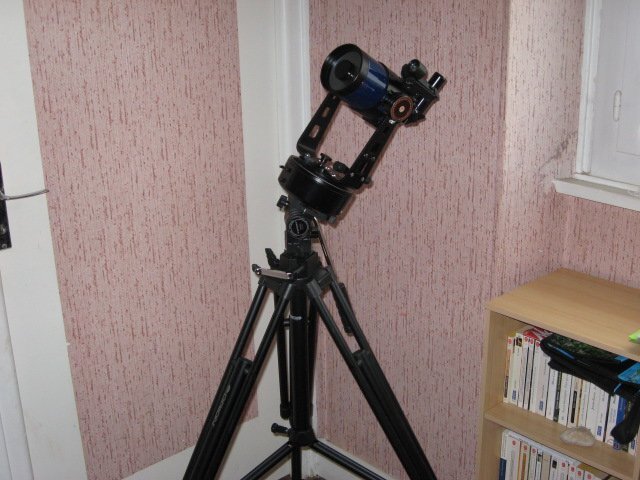

Pour ce qui est du charcheur, Peter_D de Cloudynights a installé un chercheur point rouge sur le sien. J'avais fait de même sur le mien (voir photo).

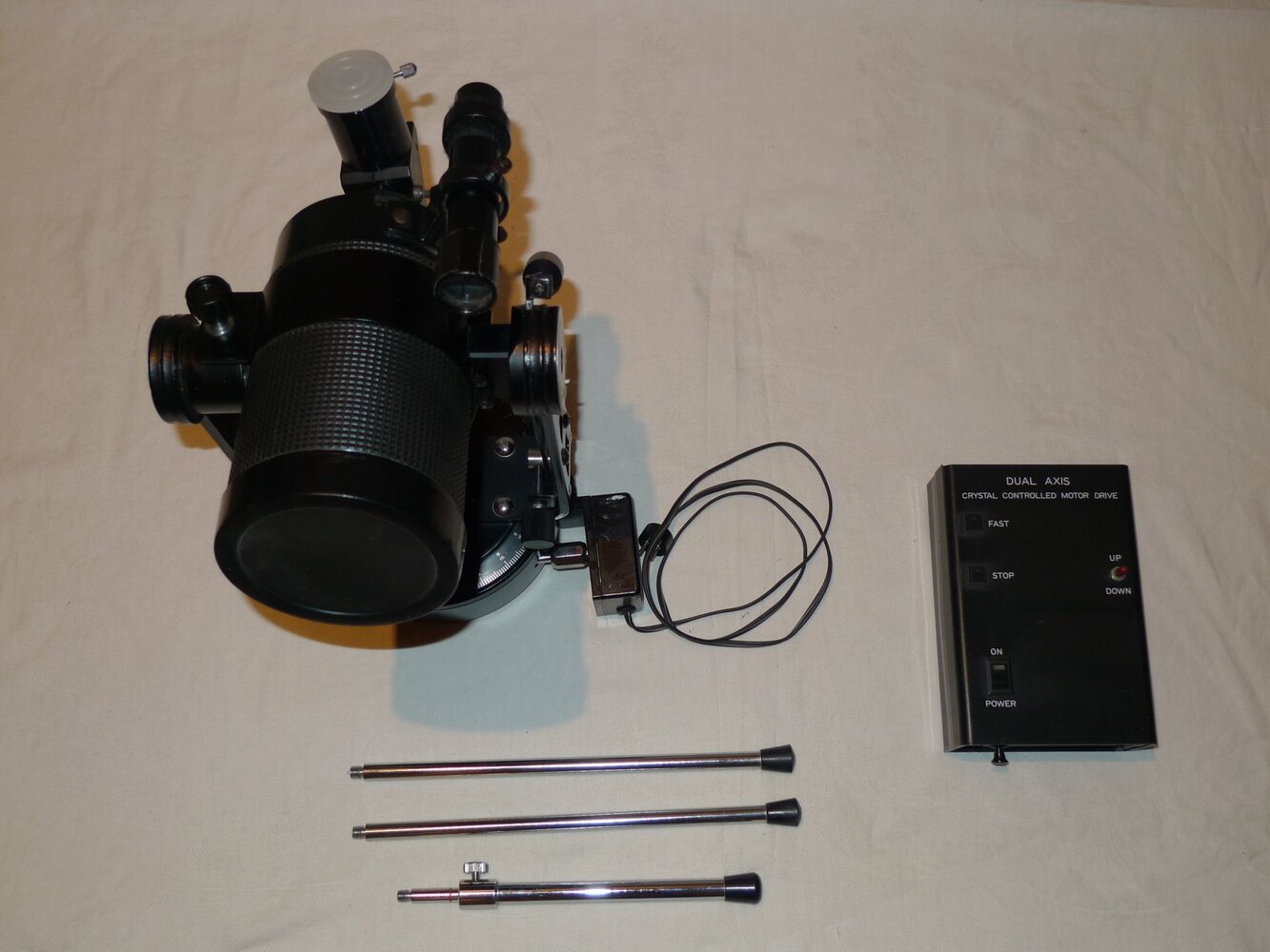

J'ai sans doute donné ces informations ailleurs mais bon, pour être complet concernant l'accessoirisation optionnelle concernant ce télescope, était proposé (me référant, de mémoire, à la doc fournie par Médas que j'avais eu dans les années 90) :
- moteurs double axes
- chercheur coudé (sans doute celui fourni avec le Towa/Tanzutsu 76/600 vendu sous divers labels dont Paralux)
- téléconvertisseur
- diviseur optique
Jusqu'à présent, je n'ai encore jamais vu en vente sur le net ce modèle avec un ou plusieurs des options mentionnées ci-dessus.

Mon trépied Orion Paragon-Plus XHD le complète bien même si j'ai décidé de commander dans quelques temps une tête Berlebach qui sera bien plus solide que celle du Paragon (j'ai eu autrefois un trépied Berlebach et en connais la solidité de la tête).

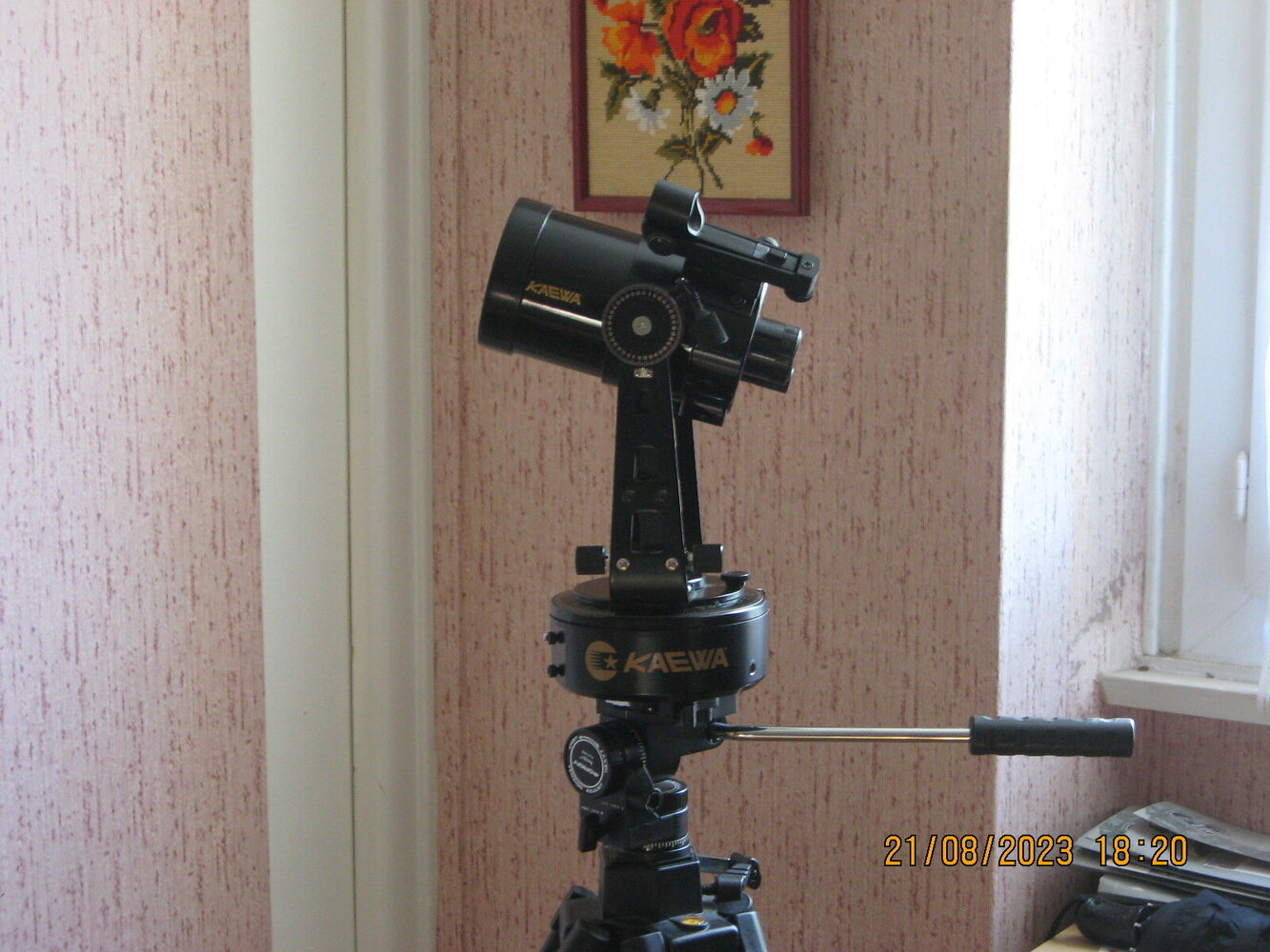

J'ai remplacé le chercheur d'origine par un RDF de Celestron que j'ai depuis un moment.
Reste à voir une possible motorisation en AD.
Le Kaewa figurant sur la photo (identique en tout point au Paralux... que j'ai déjà) est arrivé complet d'Italie. Cette fois, je ne me sépare d'aucun accessoire d'origine !

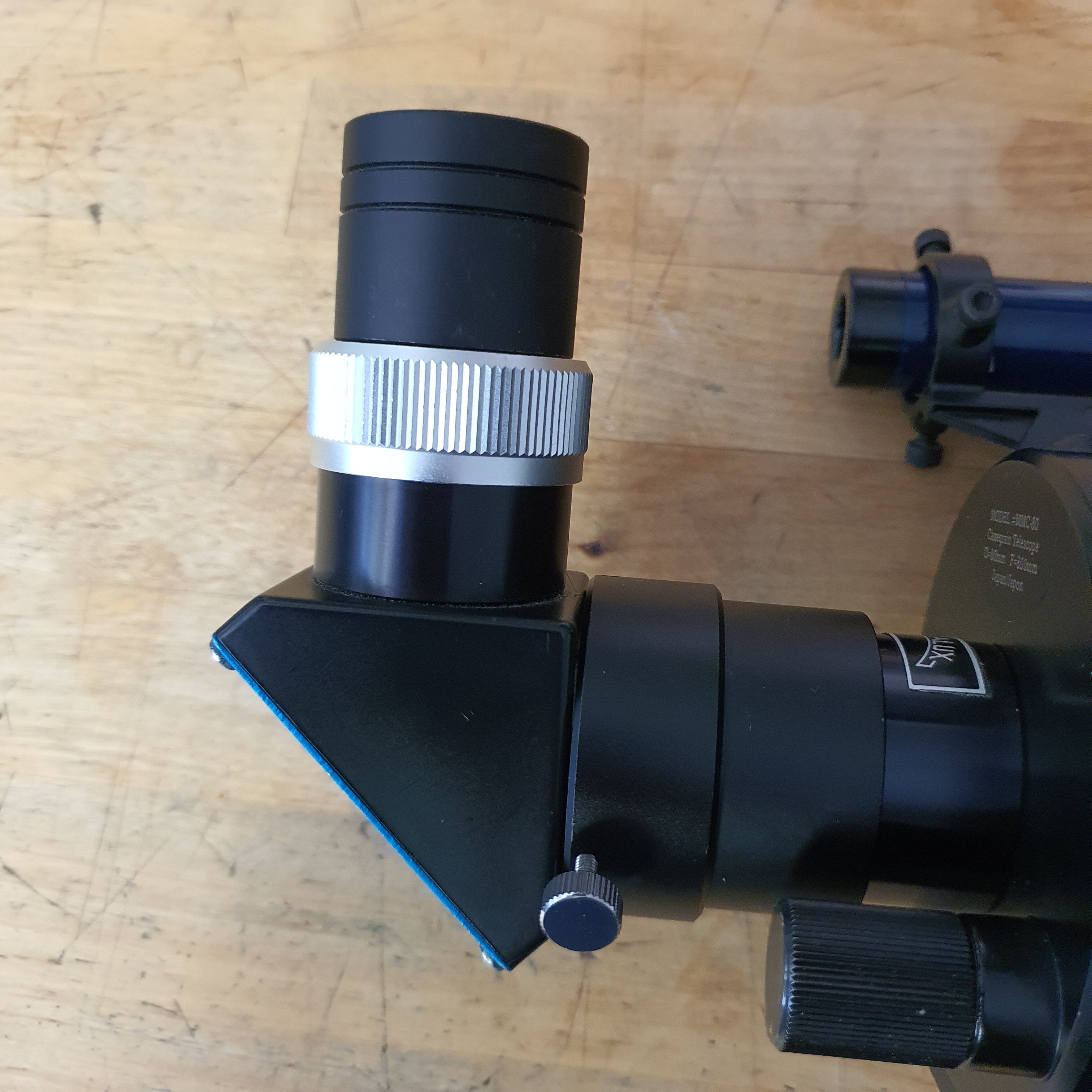

Salut. Je deterre ce post. J'ai acquis un Towa MMC 80 avec sa monture. Il est tout minus. Il n'avait pas de renvoi coudé. J'ai pu l'équiper avec un renvoi 45° de format ETX Meade.
Reste la motorisation de cette jolie et solide petite monture "de table"qui le merite. 1/144 en ce qui concerne le couple vis sans fin/couronne.
Qu'existe-t-il comme moteur existant avec ce rapport ( 1 tour/10minutes) ?

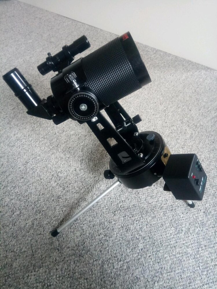

Je viens de trouver sur un forum Allemand une photo montrant le cassegrain équipé de son moteur AD et du boitier de commande. Le moteur DEC n'est pas installé sur la monture mais, il était comme celui qu'on trouvait sur le Meade 2045.
Bonsoir Bernard,
C'est vrai mais c'est surtout la taille du boitier qui impressionne ! Mais bon, il s'agit d'une technologie d'un autre âge. Ceci dit (il faudrait que j'en trouve une photo) et d'après mes souvenirs, le moteur DEC doit être d'une taille assez similaire que celle du Meade 2045.

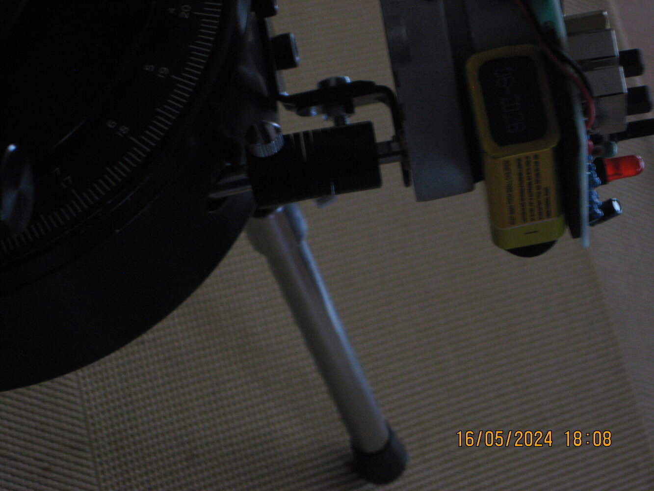

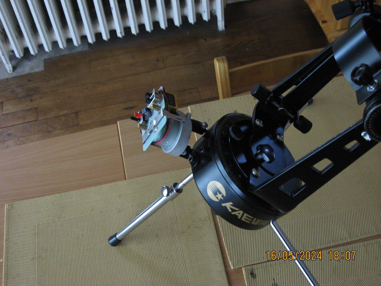

 Bonjour à vous tous possesseurs du MMC-80 dont on parle ici.
Le bricoleur du dimanche que je suis a fini par trouver une solution pour adapter un moteur (j'ai opté pour un Celestron) sur la monture du télescope.
J'ai utilisé deux équerres de 24 mm  (montées tête-bêche)dont j'ai été obligé d'agrandir l'orifice de l'une d'elles afin que le boulon inférieur de la monture puisse passer. L'autre équerre est fixée sur l'un des points d'attache du moteur.
Il faut aussi réajuster la hauteur du coupleur d'axe. La grosse vis fournie d'origine avec le moteur passe tout juste. Il va falloir que je trouve une vis hexagonale en lieu et place pour eviter tout risque pour la peinture.
J'espère que les photos jointes seront assez parlantes.
