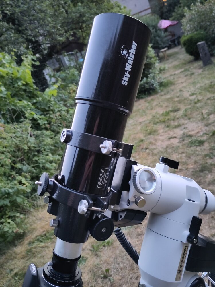

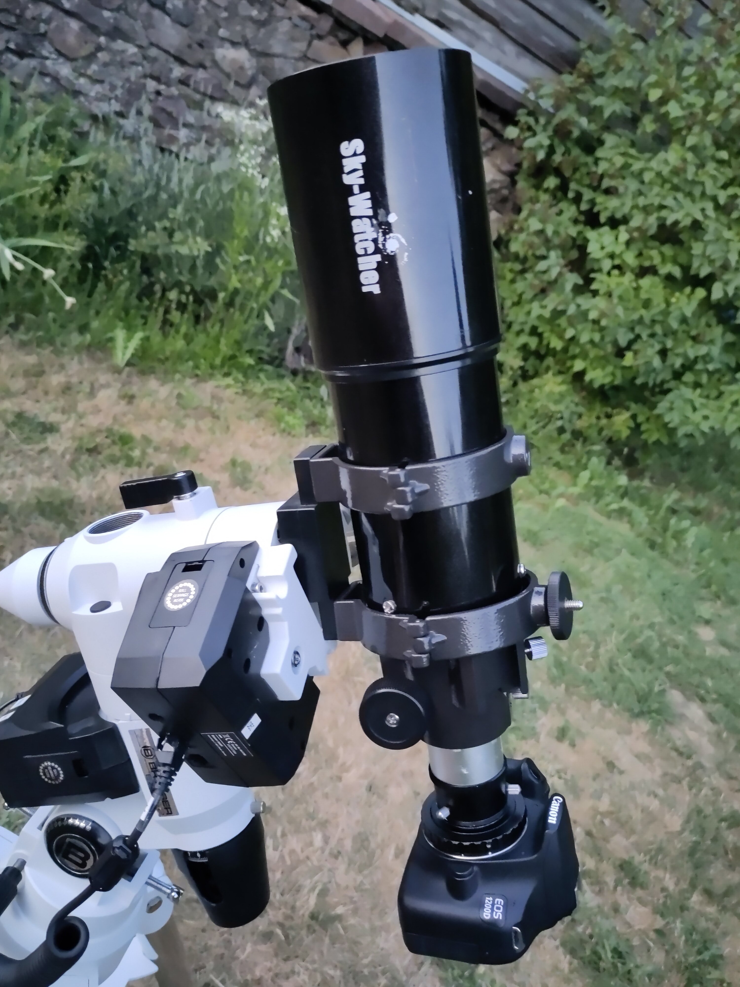

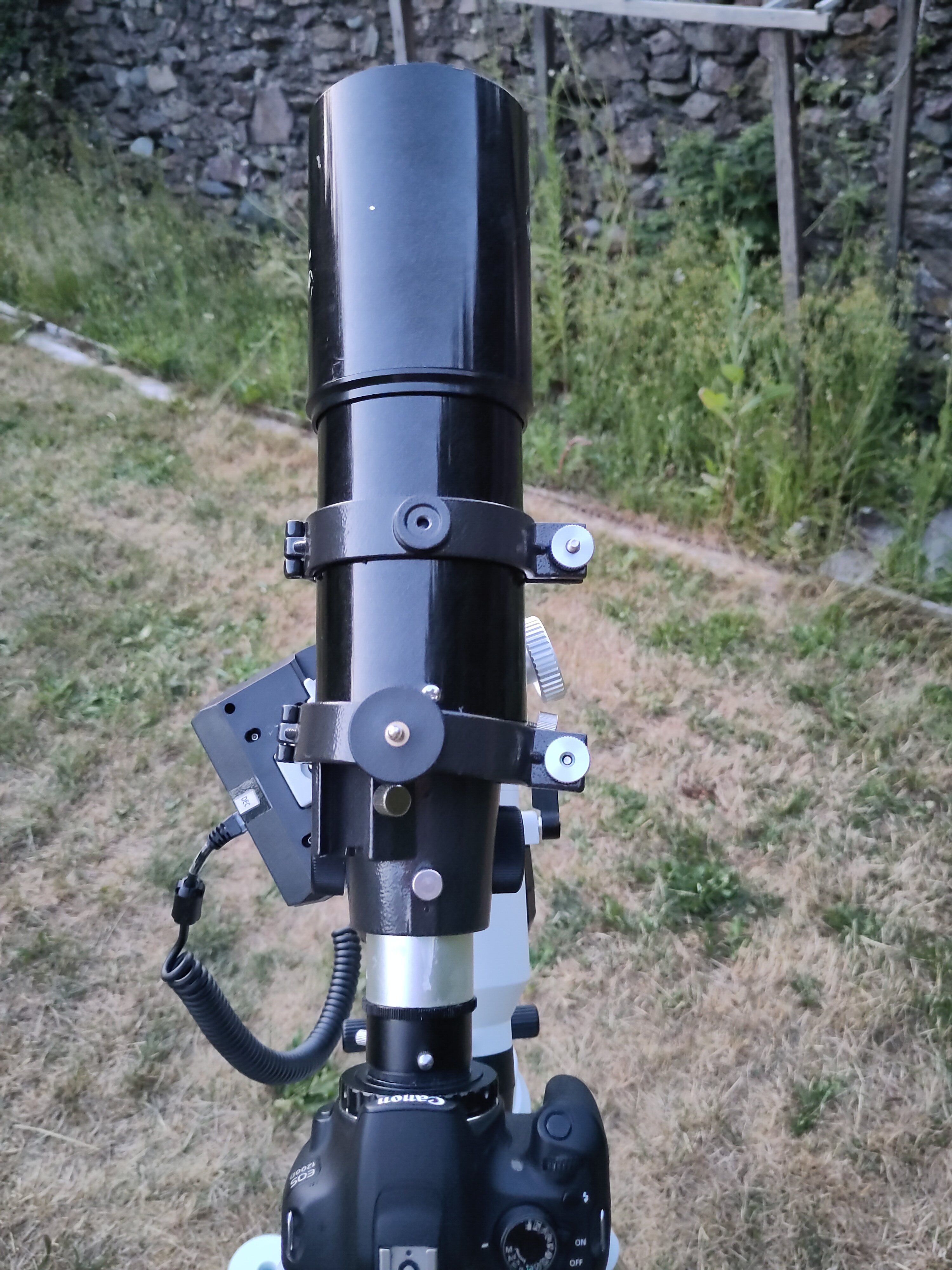

Dans le cadre d'un projet dont le but est de faire des setups d'initiation à l'astrophoto ultra low cost pour des jeunes fascinés mais desargentés (voir en bas du post), je vais faire des tests initiaux sur une ST80 reçue dans son jus et sans modification pour 50 balles (ça constituera une référence pour les améliorations).
Du coup, je vais l'essayer dans les pires conditions possibles: pas de rail vixen, juste le truc en plastoc dans lequel je fais mordre la vis, les colliers décalés et celui de derrière mis de traviolle pour essayer d'équilibrer au mieux le poids de l'APN, focuseur qui craquait deja sans APN (c'est un genre de colle sur la crémaillère, pas de la graisse, j'ai du mettre un coup de WD40 quand même).
Ma monture est une Exos2, donc pas celle du projet (EQ3) mais ça devrait donner le même résultat une fois le projet monture du projet réalisé (j'ai juste pas le temps là mais dans 1 semaine ça sera le cas).
Bref c'est a la zboub, c'est le but, et on va se marrer.
On va bien voir ce que ça peut donner en termes de temps de pose etc.
Oui je sais chromatisme gnagna pas fait pour ça gnagna. Osef si j'avais eu cette lulu quand j'etais jeune, je me serai senti le roi du petrole, et je parle même pas du fait de faire des photos avec.
Donc non, c'est pas du sextuplet autoguidé James Webb, c'est pas le sujet les jeunes s'en foutent.
Yalla!

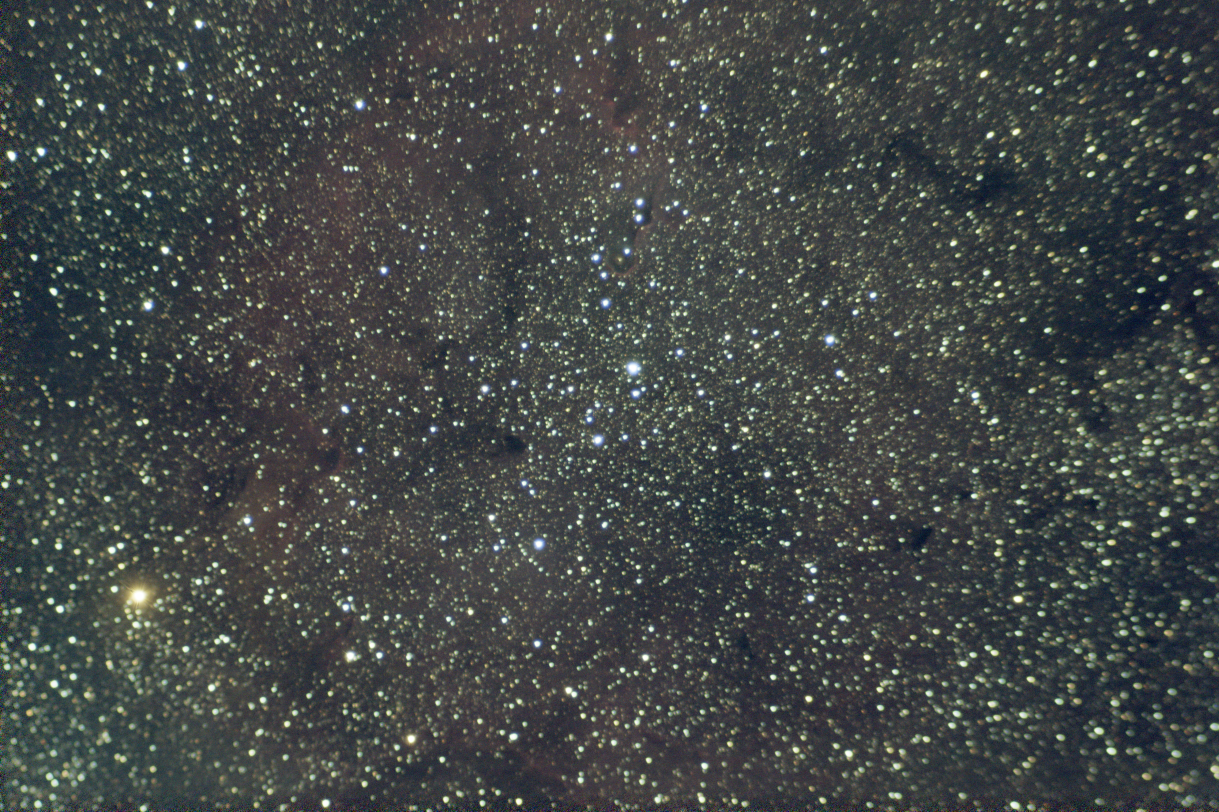

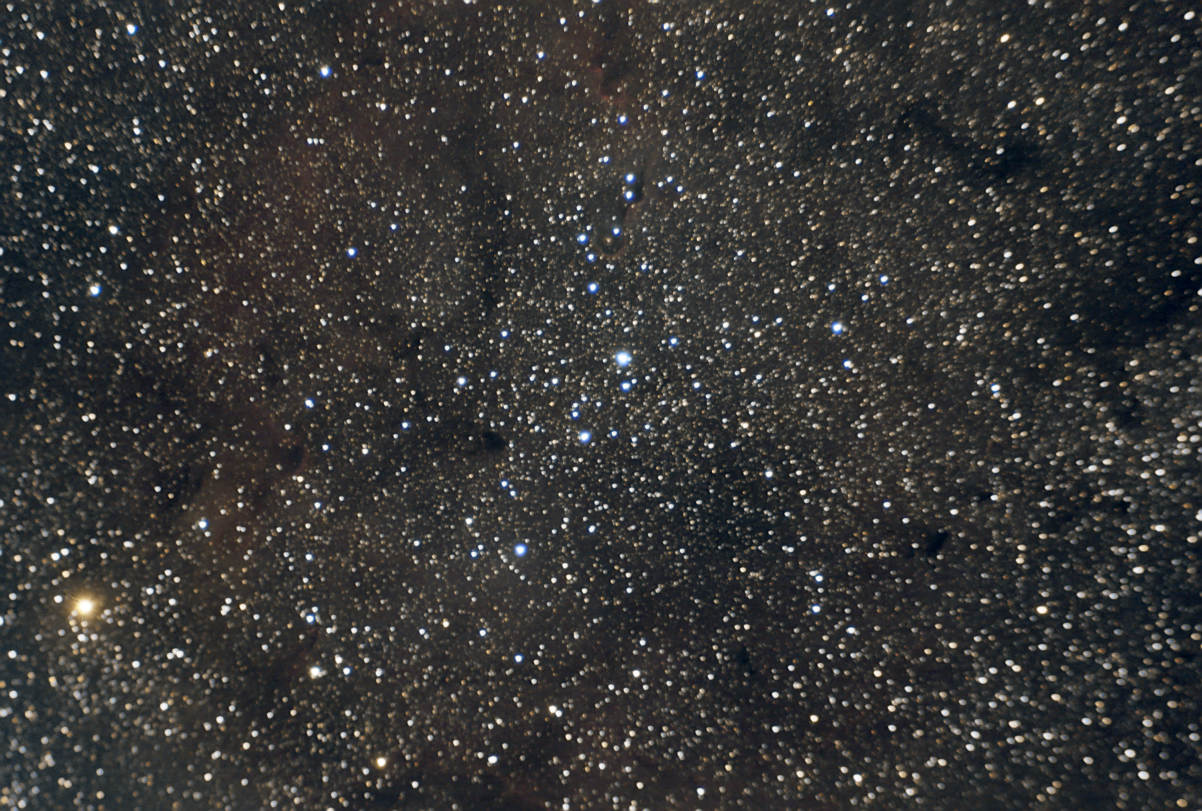

Ok donc shooting fait; 2h sur la trompe d'éléphant avec une partie contaminée par l'aube en poses d'1 min à ISO 800.
En tout cas pas de problème pour la mise au point (on a pas non plus les thunes pour un masque de bahtinov), même avec le focuseur à crémaillère d'origine. Focus fait sur mizar.
Pas de pb non plus de mouvement de l'appareil/defocus malgré ses 440 grammes; on serre un peu la vis de MAP et ça passe très bien.
Pas de pb non plus avec le fait qu'il y ait pas de rail vixen. Bien serré ça bouge pas.
C'est parti pour le traitement (à la zboub aussi, en tout cas pendant des plombes; le jeunot il a ptêt pas le temps et un PC récupéré chais pas où tout pourri qui rame).
Déjà la sortie d'empilement en autoadjust... Wow je m'attendais pas à ça! Le gamin il voit ça, il pète un plomb et il redescend pas avant 1 mois!
Ouais la distortion de champ est dégeu, et alors? Soit il garde soit il recadre.
Sérieux je suis très agréablement surpris! pour une lunette topée à 50 balles et un APN topé à 100, c'est top!
Suite du traitement à venir au fur et à mesure.
Modifié par Zorzevic

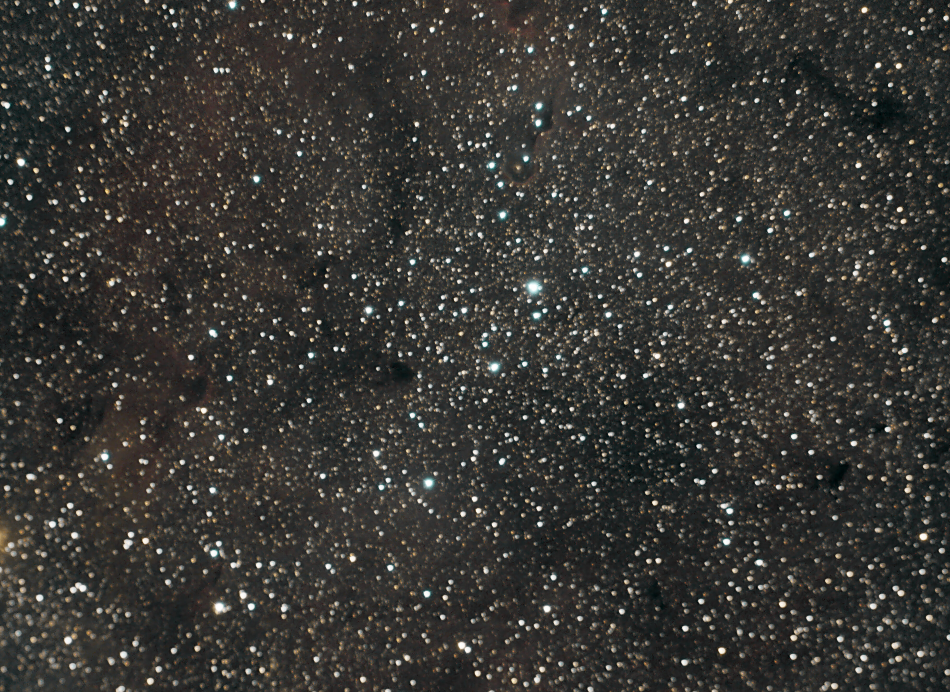

Après traitement rapide sous siril...
- Réduction de trame
- Pas d'extraction de gradient (les flats a l'arrache sur écran de PC ont déjà fait un bon boulot)
- Suppression de bruit vert (je préfère la faire à ce moment là)
- Colorimétrie
- Léger débruitage
- Déconvolution "light" avec juste 2 itérations (c'est déjà un poil trop marqué je trouve, mais bon je fais a la zboub)
- Légère saturation (0.25)
- Pas de starnet++ , on verra ça plus tard là le jeune il est pressé de mettre le truc sur instagram (prions pour qu'un puriste lui tombe pas dessus)
- Asinh / histo vite fait.
Allez c'est parti pour un coup de GIMP vite fait! (que du logiciel gratuit, c'est déjà très bien!)
Yalla!
Bon bah sous GIMP,
- Correction de la disto de lentille (j'ai pas poussé fort, je voulais garder un max de champ, mais on peut corriger quasi-totalement)
- Correction de l'aberration chromatique (à mon avis les jeunes voudront la garder, c'est joli pour eux et même moi je préfère finalement, déchromatisé ça fait fade.)
- Léger cropping (dommage mais bon...)
quelques clics et 2 minutes, 5 min max (là j'ai fait à la zboub aussi, même pas d'histo fin ou d'amélioration de netteté, pas le temps de niaiser).

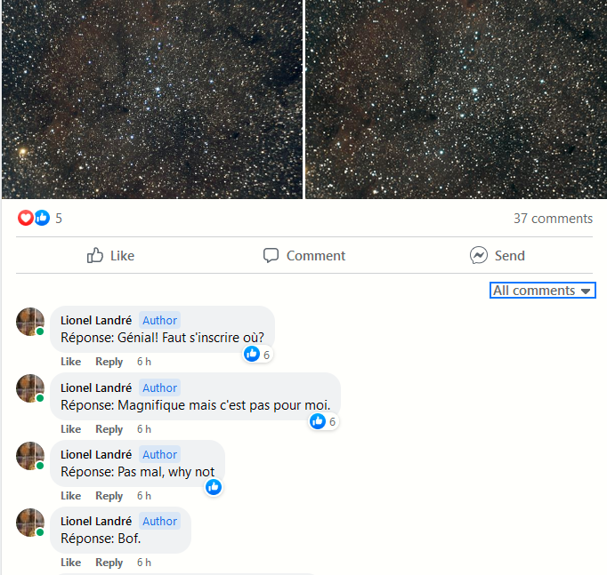

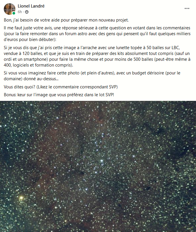

Bon allez je vais faire un ptit sondage dans un groupe FB qui a rien à voir, pour voir ce que les jeunots en pensent (la plupart ont la vingtaine) et on est bons.
Bon bah pas besoin d'attendre longtemps pour avoir ma réponse; à 2 personnes intéressées ça vaudrait déjà le coup.
Capturedcran(208).png.8fba2f7cae99f37b6d4160f1bfb8b93c.pngCapturedcran(210).png.fdeda8170f92ad4b6eeacfc6b6f84197.png
Concernant les préférences des rendus, ça donne ça:
- Juste sortie du stacking en autoalign: 0
- Traitée sour SIRIL en laissant chromatisme et distorsion de champ: 6
- Corrigée pour chromatisme et distorsion de champ: 4
Elle est très bien cette petite ST80!!! Elle a même des défauts qui savent se faire apprécier! 💝
@adamckiewicz, c'est totalement confirmé, donc! ☺️
Par contre faut que j'arrete d'en parler aux non-(pour l'instant)astram; je commence déjà à avoir beaucoup trop de commandes 🙄

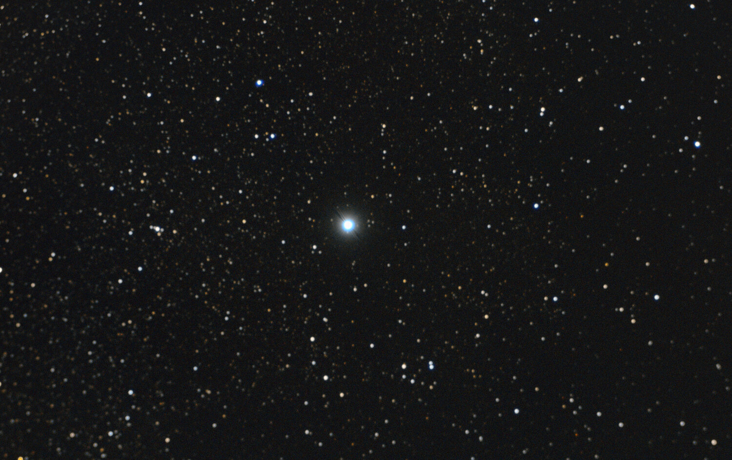

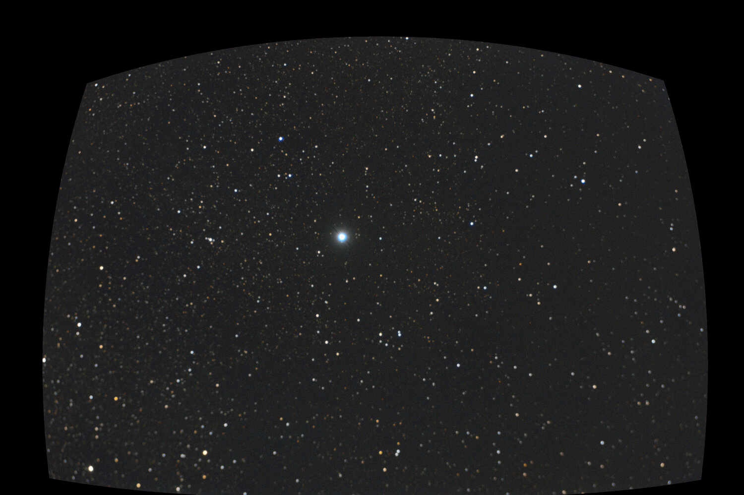

Bon test rapide (6 minutes) de la version un peu modifiée de la ST80 hier.
Traitement tout aussi rapide (6 minutes aussi, un truc comme ça).
Pour les modifs c'est ici:
On a 6 clichés d'un minute de deneb a 800 ISO, acquis au cours du test de l'EQ3-2 tunée
Bref, dans SIRIL, empilement en wFWHM des images et correction du gradient (j'ai pris les flats d'un autre tube très homogène, donc c'est un peu comme si j'en avais pas).
La distorsion de champ est bien violente... on verra ça après.
On corrige un peu le fond de ciel (pas sur que ça ait fait quoi que ce soit)
Asinh, histo très rapide
On va dans GIMP, correction de la distorsion de lentille (j'ai pas pris assez de temps pour le faire bien, et surtout une fois bien fait on enregistre les paramètres et il y aura plus qu'à l'appliquer aux prochaines images).
On recadre...
On met un coup d'histo vite fait
Et pour ceux qui aiment pas les halos violets, on "unpurple" (installer le plugin G-MIC)
Je viens de chercher une image sur le ouaibe, apparemment c'est censé donner ça:
C'est pas si mal pour une lunette à 50 balles en 6 minutes je trouve. Un ptit coup de déconvolution et ça donnerait un peu mieux (flemme).
Je shoote M31 dès que je peux avec pour voir de façon un peu plus lisible ce que ça donne.
Par contre, aucune idée d'où viennent les genres d'aigrettes sur Deneb sur ma photo... à voir.
Des idées?
