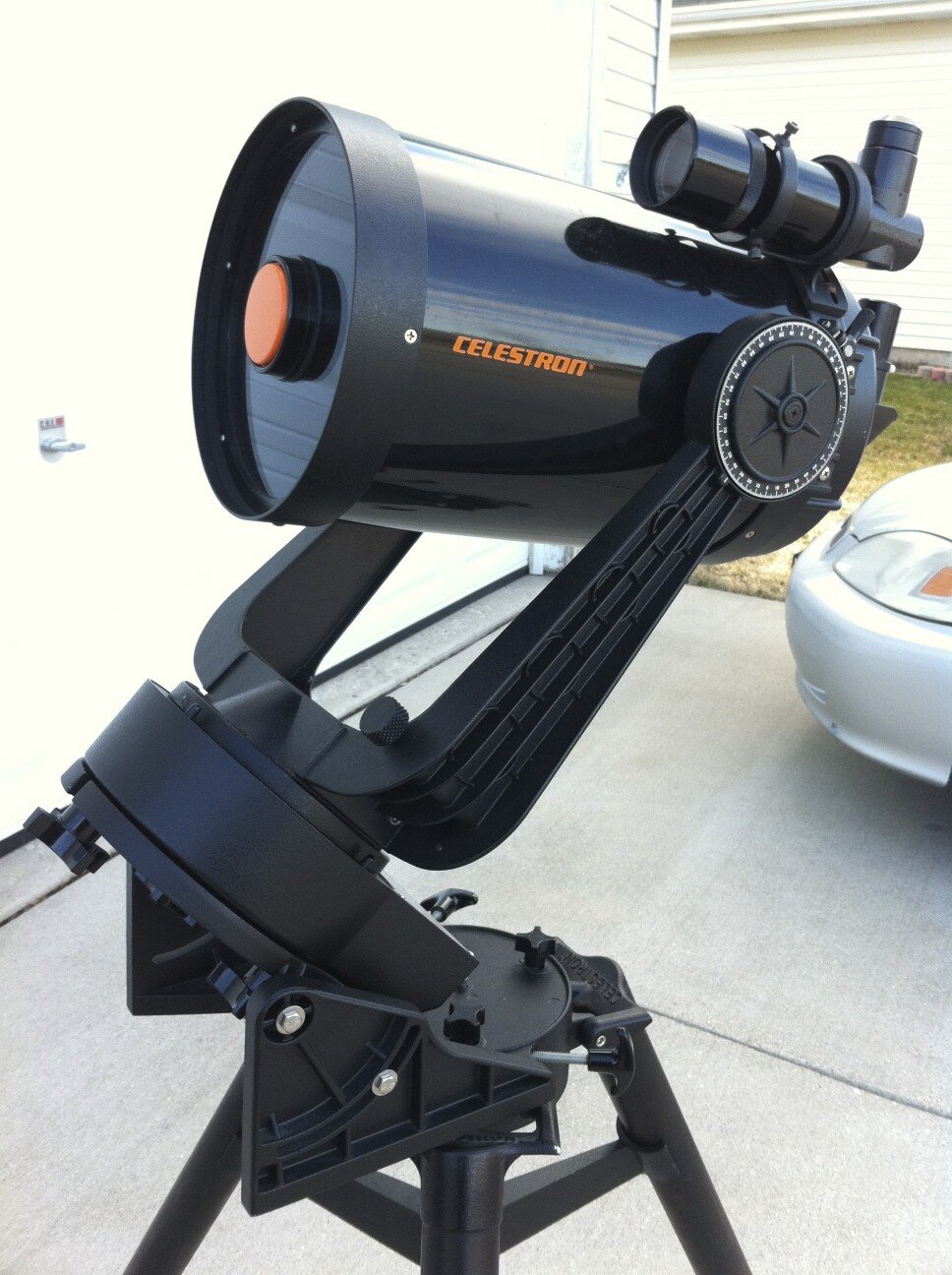

Salut tout le monde,
J'ai acquis il y a quelques années un vieux télescope Celestron C8 Classic à monture à fourche (même modèle que sur la photo). Le tube à l'air de très bonne qualité mais la monture est un peu vieillissante, notamment la fourche. Normalement le tout est motorisable mais j'ai l'impression que ça ne marche plus. Je réfléchissais donc à la possibilité de séparer le tube de la fourche et de le réadapter sur une monture type eq5, mais je ne sais pas du tout si c'est possible. Certains d'entre vous ont ils deja fait ce genre de chose ? C'est mon seul télescope est j'aimerais pouvoir avoir une monture correcte sans devoir aussi racheter un tube...

Ton matériel a l'air en très bon état (limite neuf...), y compris même la fourche. Ce n'est pas "motorisable", cette version est motorisée d'origine en AD (compensation de la rotation de la Terre). Il te manque sans doute le câble d'alimentation. En le remettant sur une EQ5, tu auras plus de facilité de rangement/assemblage, des parties plus légères, après, ce n'est pas forcément plus adapté pour de l'observation visuelle, mais mieux pour de l'imagerie.

La photo n'est pas celle de mon matériel, c'est une photo du modèle que j'ai trouvé sur internet pour illustrer. Effectivement j'ai déjà bien profité en visuel c'est pour ça que j'aimerais changer la monture et faire d'une pierre 2 coups : améliorer la monture + peut-être commencer un peu d'imagerie
