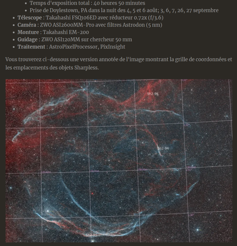

Comme je ne connais pas cette cible, je suis allé voir sur le net. 41h à F/3.6 c'est ça :
Alors finalement c'est pas si mal. Ca me semble cohérent avec ton image, et je ne l'ajoute pas à ma liste !
