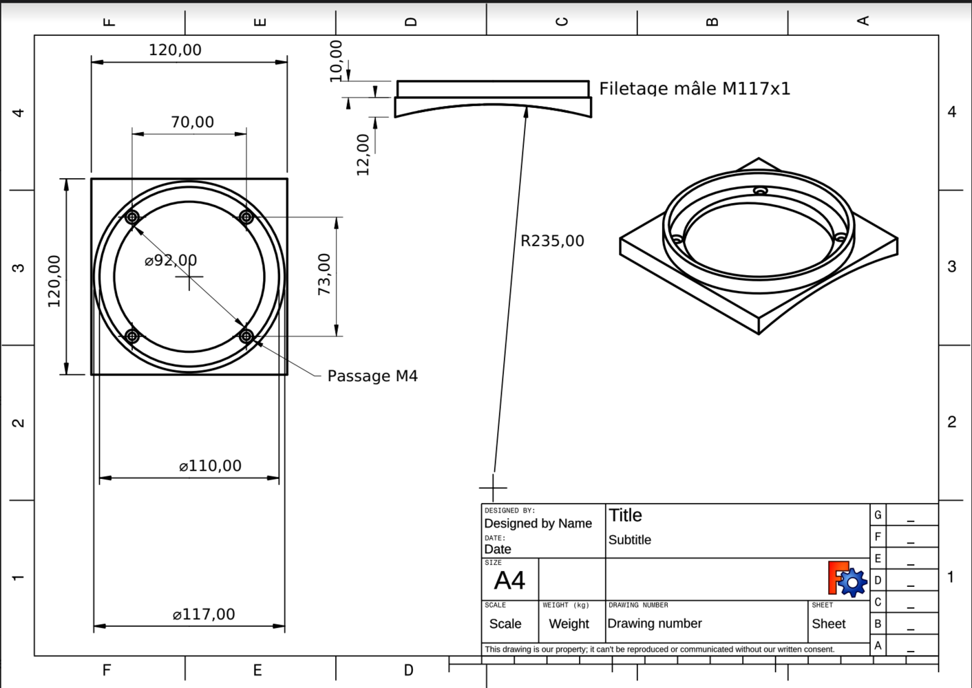

Pour mon 200/800 (tube carbone avec les mêmes perçages que le Photon), j'ai dessiné une platine que j'ai fait usiner par Skymeca.
Dans mon cas, la sortie est en M117 pour mettre un grosse crémaillère TS en 3 pouces, qui tient très bien la charge et ne fléchit pas. Le shifting est très faible, quasi-nul lorsque la vis de tension est bien serrée. Le tube coulissant était juste un peu trop long, j'ai du le raccourcir à la scie à métaux.
  Si tu n'as pas besoin d'un aussi gros diamètre, la version 2,5 pouces de cette même crémaillère pourrait être un bon choix :
https://www.teleskop-express.de/shop/product_info.php/language/en/info/p6970_TS-Optics-2-5--Rack-and-Pinion-Focuser-with-M90x1-Connection-and-360--Rotation.html
Dans ce cas il te faut une sortie en M90. L'intérêt de passer par le M90 ou le M117 c'est qu'il y a un grand choix de crémaillères dispo car ce sont les standards des RC de GSO, si jamais tu veux en changer dans le futur.
Modifié par danielo
