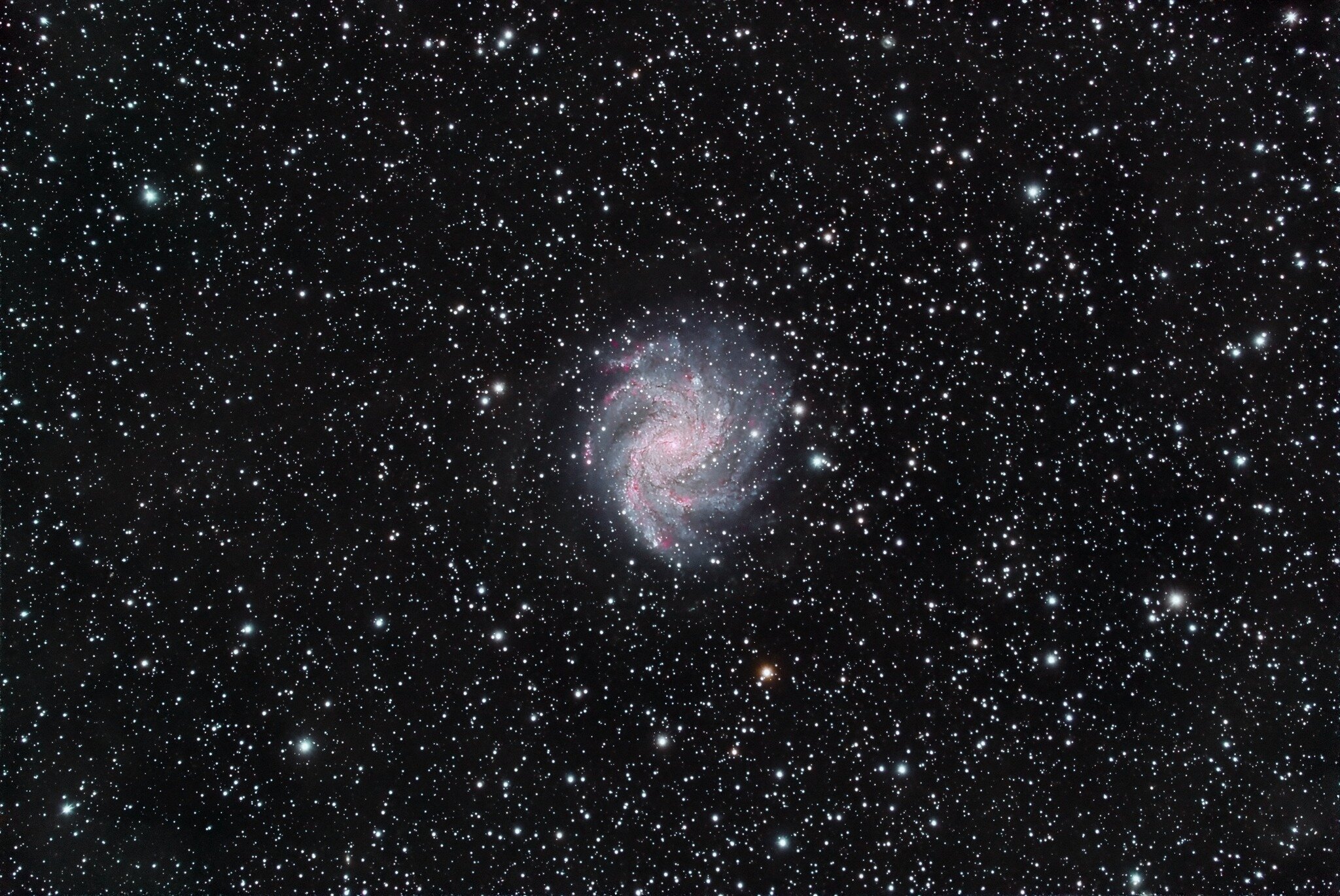

La galaxie du Feu d'artifice (NGC6947) avec l'intégration d'une couche HA. Elle m'a donné bien du mal cette intégration mais il me semble que le résultat est correct pour près de 14h00 d'intégration... Les couleurs sont un peu pâles mais je me demande si cela ne vient pas de la correction colorimétrique par spectrophotométrie sour PixInsight...  Détails techniques :
- C8 Edge HD
- Monture Celestron AVX
- Mise en station QHY PoleMaster
- Guidage ZWO120MM parallèle+ PHD2
- Focuseur Pegasus FocusCube 0
- Pilotage monture et Séquenceur : NINA
- Prise de vue par caméra ZWO ASI 2600 MC PRO (gain 101, Température - 10°C, Offset 50)
- Filtre L-Extreme (pour le HA)
- Lights 221x180s en RVB et 55x240s en HA, 50 DOF
- Empilement et prétraitement SIRIL
- Traitement PixInsight, BlurXterminator et Noise Xterminator
- Post-traitement Luminar NEO

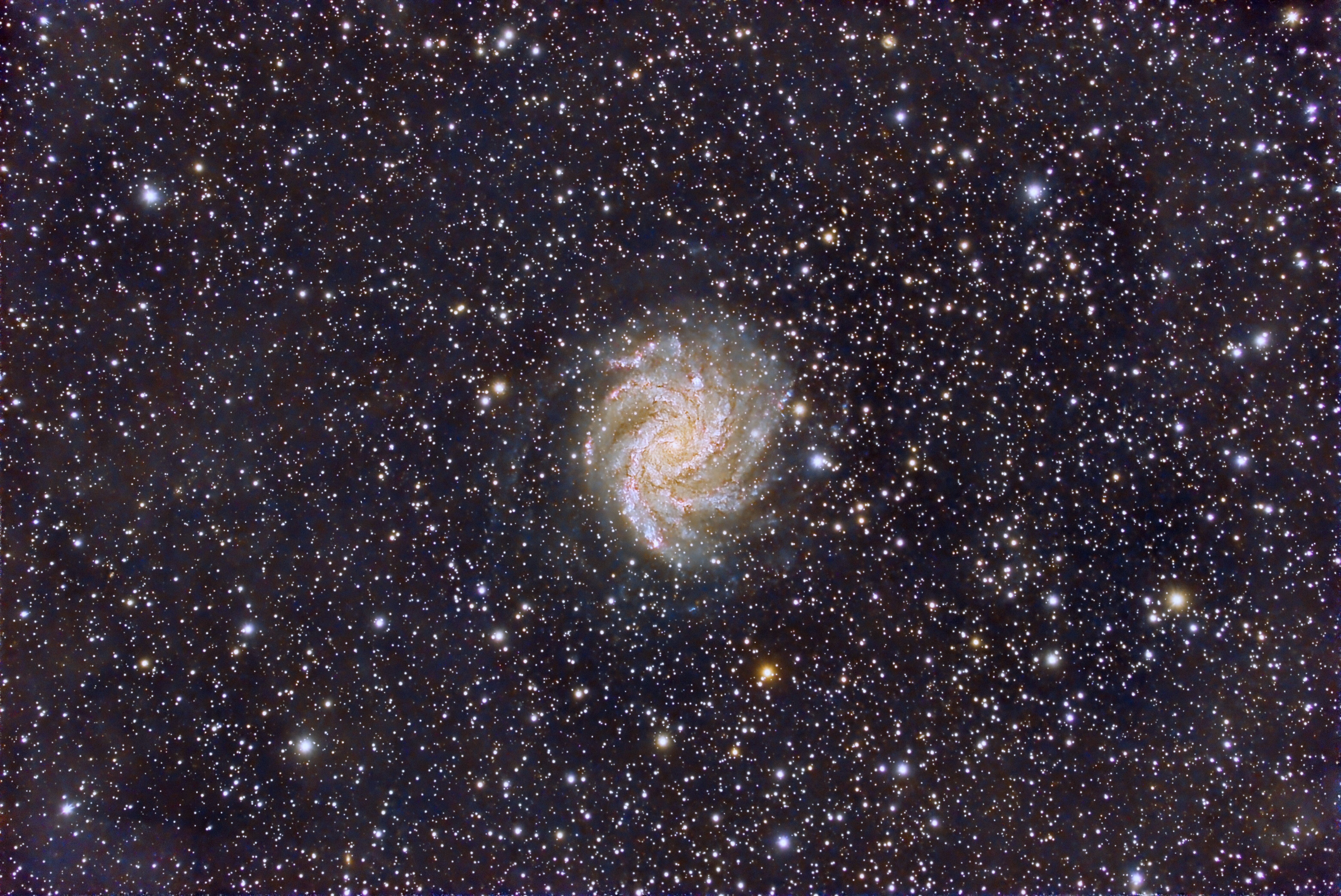

Bonjour à tous, Jean-Baptiste Auroux trouvait que ma version précédente était un peu terne en terme de couleurs et Uwe Kamin que le ciel était trop sombre. Les deux ont raison et j'ai repris le traitement from scratch avec quelques modifications dont une correction colorimétrique par photométrie et non pas spectrophotométrie qui, à mon avis, ternit les couleurs... Voici le résultat avec presque 14 h d'intégration sur cette magnifique galaxie du feu d'artifice (NGC69046) située à 22 millions d'années lumière de la notre...
Modifié par Guy53
