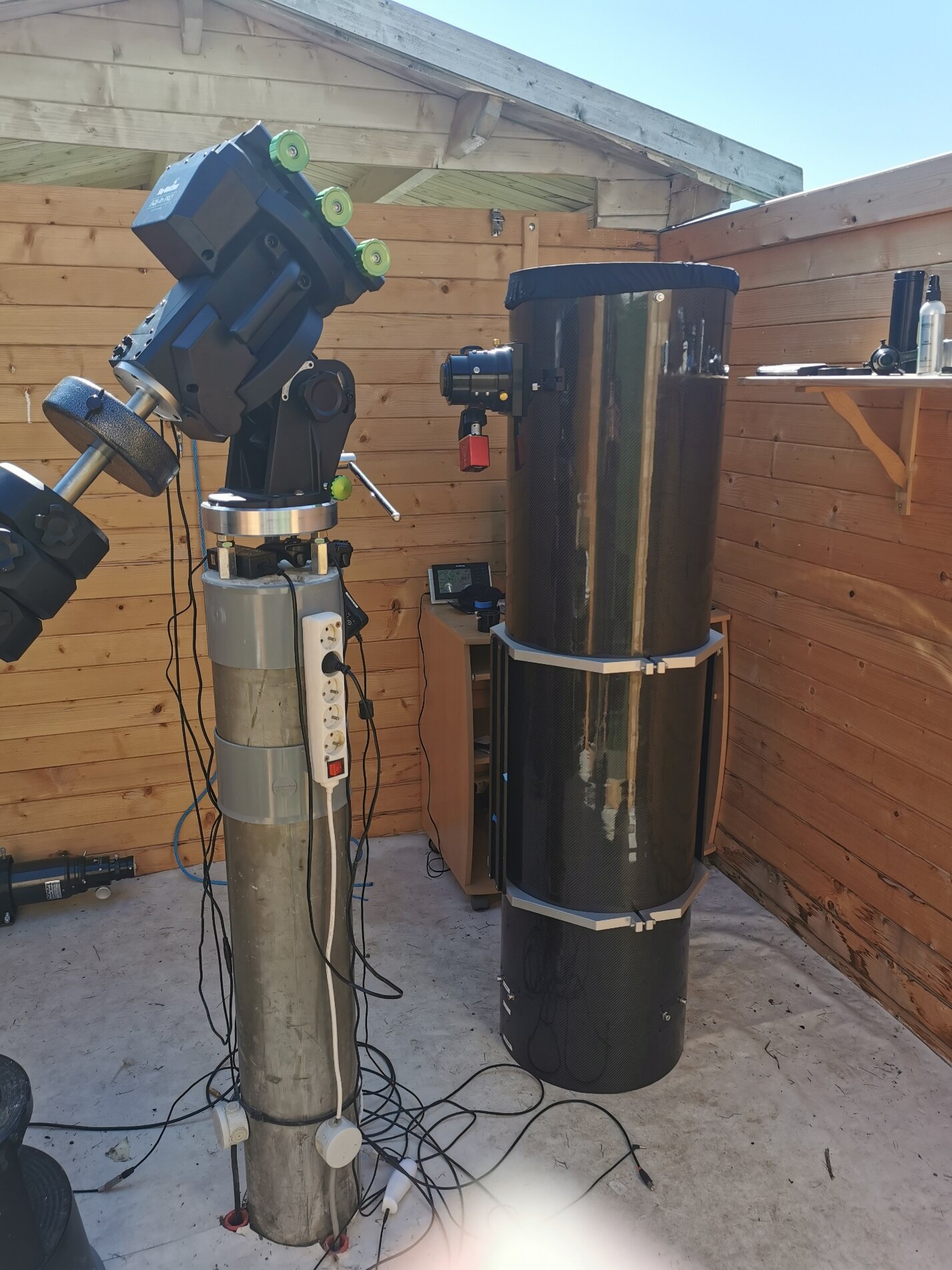

retour à ce qui nous intéresse, la première lumière ce ce tube et mes première impressions.
J'ai commencé par collimater le tube, et c'est pas super facile. Faire tourner le laser dans le PO le fait bouger sur le primaire, ce qui m'indique que le PO n'est pas perpendiculaire à l'axe optique.
Mais bon, j'ai fait ma collim au mieux car après le transport, elle était à l'Ouest, complétement. Changer le tube d'orientation n'a pas un gros impact sur la collim, donc le tube semble assez rigide.
Par contre galère de trouver quelle vis fait quoi, c'est au petibonheur.
la monture s'acquiite de bouger ce gros poids de façon héroïque:
j'ai pas refait de MES, pas le temp.

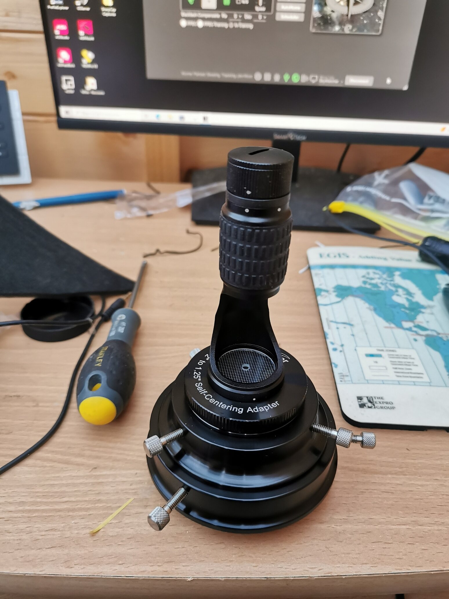

bon après ça fait des images, j'ai pas l'habitude de ces petites focale. J'ai pas pu monter le DO en directe sur l'adaptateur M54 à cause d'une interférence,
du coup j'ai du insérer une bague en M54, ce qui me mais 5mm au delà du backfocus idéale, mais j'ai pas d'autres solutions pour le moment.
ensuite, ça fait des images, mais je m'attendais à des étoiles plus fine encore avec un HFR d'environ 2, mais on est pas mal. par contre, ça vignette beaucoup, même le miroir du DO (encore heureux que j'ai un secondaire surdimensionné, mai je pense que c'est le correcteur de Wynne qui vignette au passage en M54. Il faudrait un DO plus grand que l'OAG-L.
j'ai mes aigrettes que j'affectionne tant...

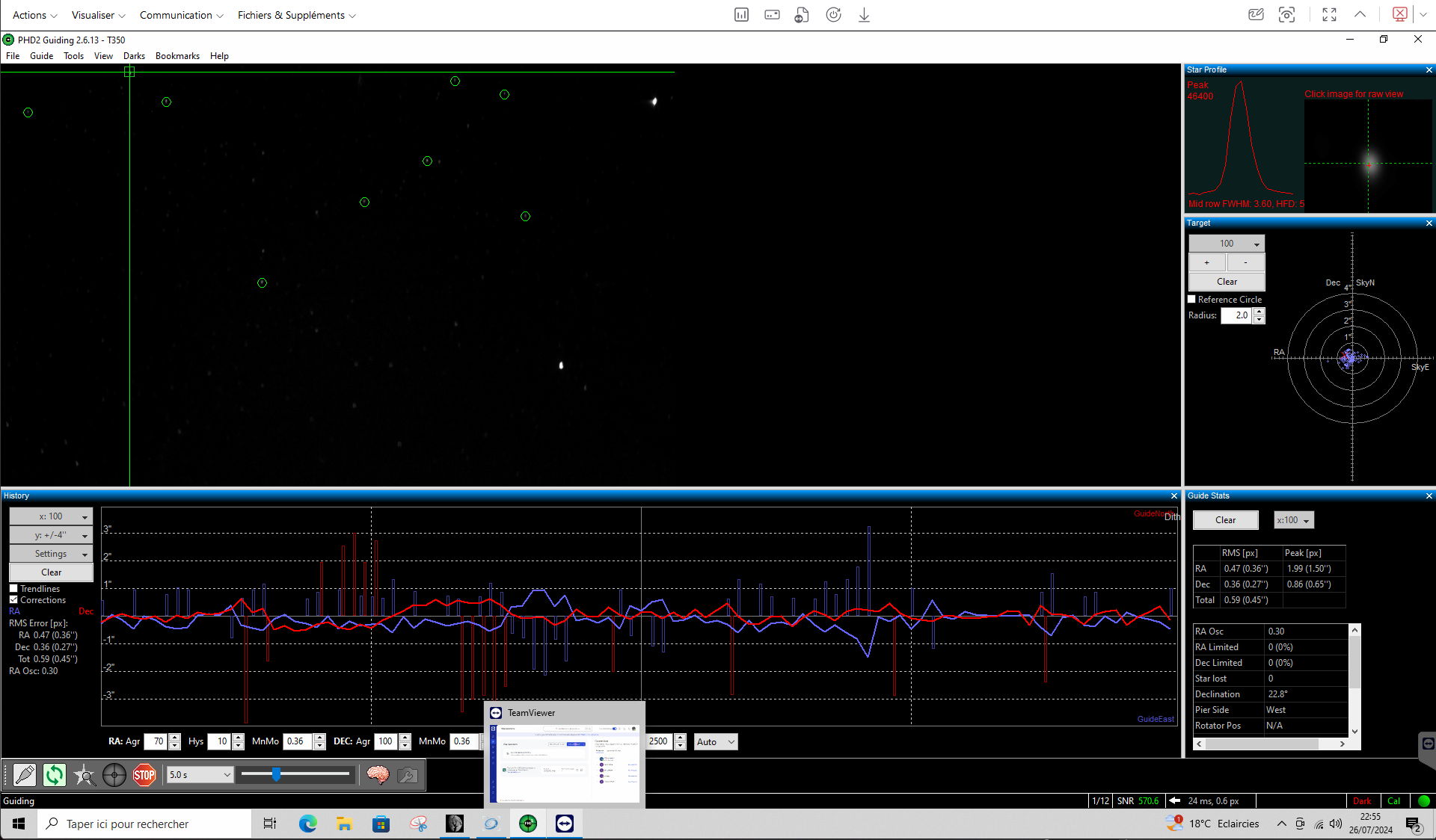

les étoiles sont assez ronde (mais bon, le guigage est une tuerie.
j'ai pas regardé le Sigma et je suis resté aux temps de pose du C14. bon, il va falloir que je shoote certains des objets faits au C14 pour comparer. Mais ça semble fonctionner
Par contre, je suis pas trop sur pour mes flats à l'aube vu qu'il y a des trous partout dans ce tube je verrai commenfaire.
Mais j'ai jamais eu un guidage aussi précis, en cause le primaire qui est en T° très rapidement je pense.
Voilà voilà

Il y a 11 heures, C14edgeHD a dit :
Cela indique plutôt que ton laser est déréglé !
Même si le PO n'était pas dans l'axe, faire tourner un laser bien réglé dedans, ne ferait pas se déplacer son point sur le primaire…
  • J'aime 4

il faut que je peigne en noir mat le boulons brillants de l'araignée. A ce stade, l'optique semble extremement correcte, mais il va falloir changer l'OAG-L pour un truc plus grand qui s'adapterait au filetage M68 du Wynne, et on descendrait juste en M54 avant le tiroir à filtre.Car le vignetting est rédibitoir là. J'ai réussi à faire une 30ène de Darks avant que T° n'augmente de trop. J'ai fait des flat en bouchant les trous:
Quand je vous dit que la semaine a été "de merde" j'ai eu les premiers symptomes du covid hier, mais cela n'allait pas m'arreter.
Reste à déterminer ce que je vais pouvoir faire pour la collim.
en attendant, j'ait redéposé le tube pour démonter la monture et mettre un véritable cable USB 3.2 dedans (plus pratique pour un Newton.
a+
Serge

Alors, ça marche, ça marche pas ? Et la focale est-elle devenue la bonne après correction de la distance entre le correcteur et le capteur ?
il y a 29 minutes, Moot a dit :
Salut Moot,

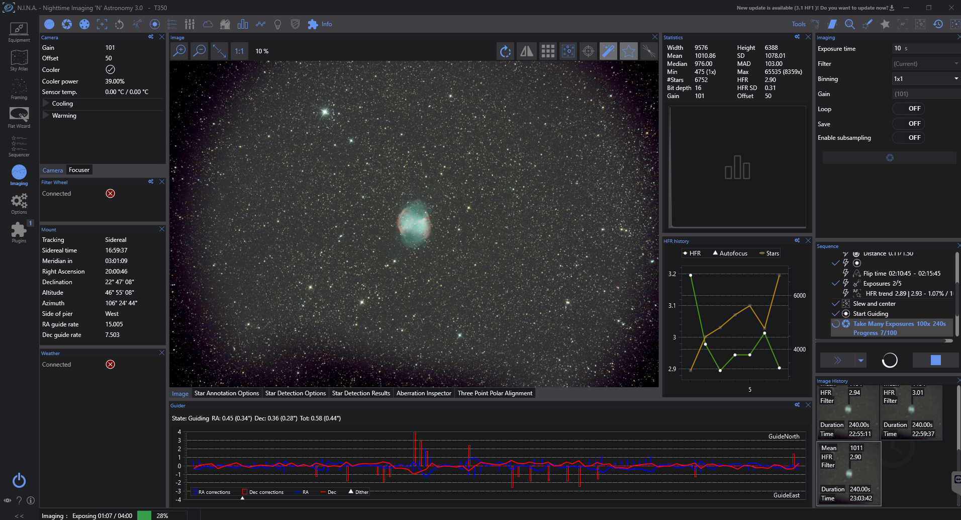

oui, il marche, plutôt bien même:
a+
Serge

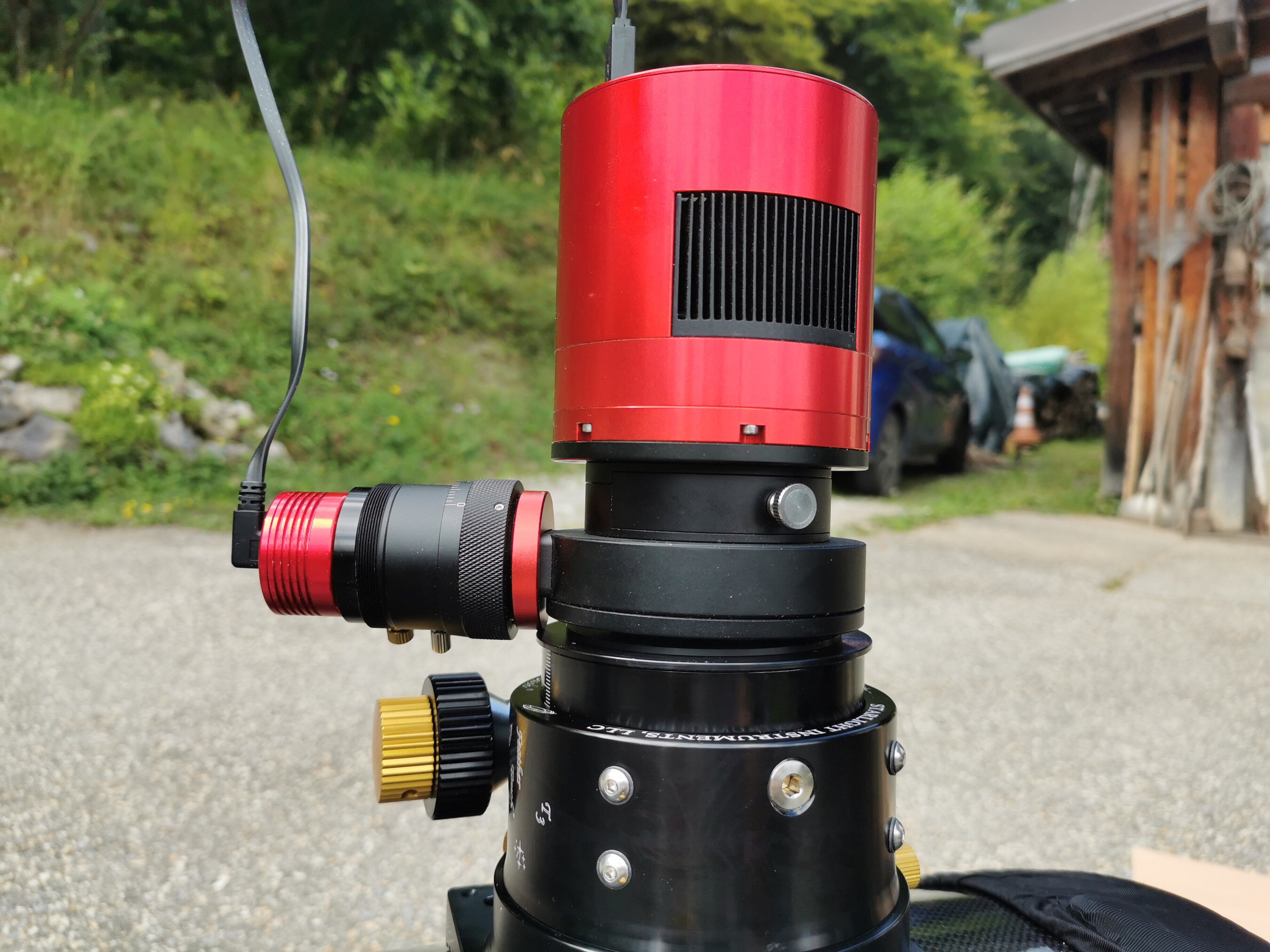

Ben j'ai été obligé d'insérer une bague M54 pour éviter que l'OAG ne tape sur la bague en M68, du coup, je suis à 70mm de backfocus au lieu de 65mm. Ca me fait une focale de 1543mm au lieu des 1600mm. Quand je suis redescendu à Béziers, j'ai insisté pour qu'on redémonte le barillet et  cette fois, on a bien pu vérifier le numéro de miroir. Il est bien conforme au bulletin.
Mais, jusqu'à maintenant, entre la qualité optique de ce scope et le C14, et ben, il y a pas photo justement. J'aurais juste besoin d'installer un masque de chanfrein quand je serait amené à redémonter le barillet (peut être pour un néttoyage de miroir donc c'est pas de mal à veille🤪).

Il y a 22 heures, T350 a dit :
Et pas de problème de coma sur ou sous-corrigée ?
Tiens, tu as changé de pseudo !
Il y a 7 heures, T350 a dit :
Ben écoute, rien que je détecte...
C'est vrai qu'après examen de ta dernière (le Croissant), on ne voit pas grand chose comme aberrations. Je ne pensais pas qu'un correcteur pouvait être aussi tolérant sur la distance avec le capteur.
Ben tu vois.
Bon, vu le prix, cette tolérance est la bienvenue.
mais il va falloir que je trouve un OAG qui convienne au correcteur.
