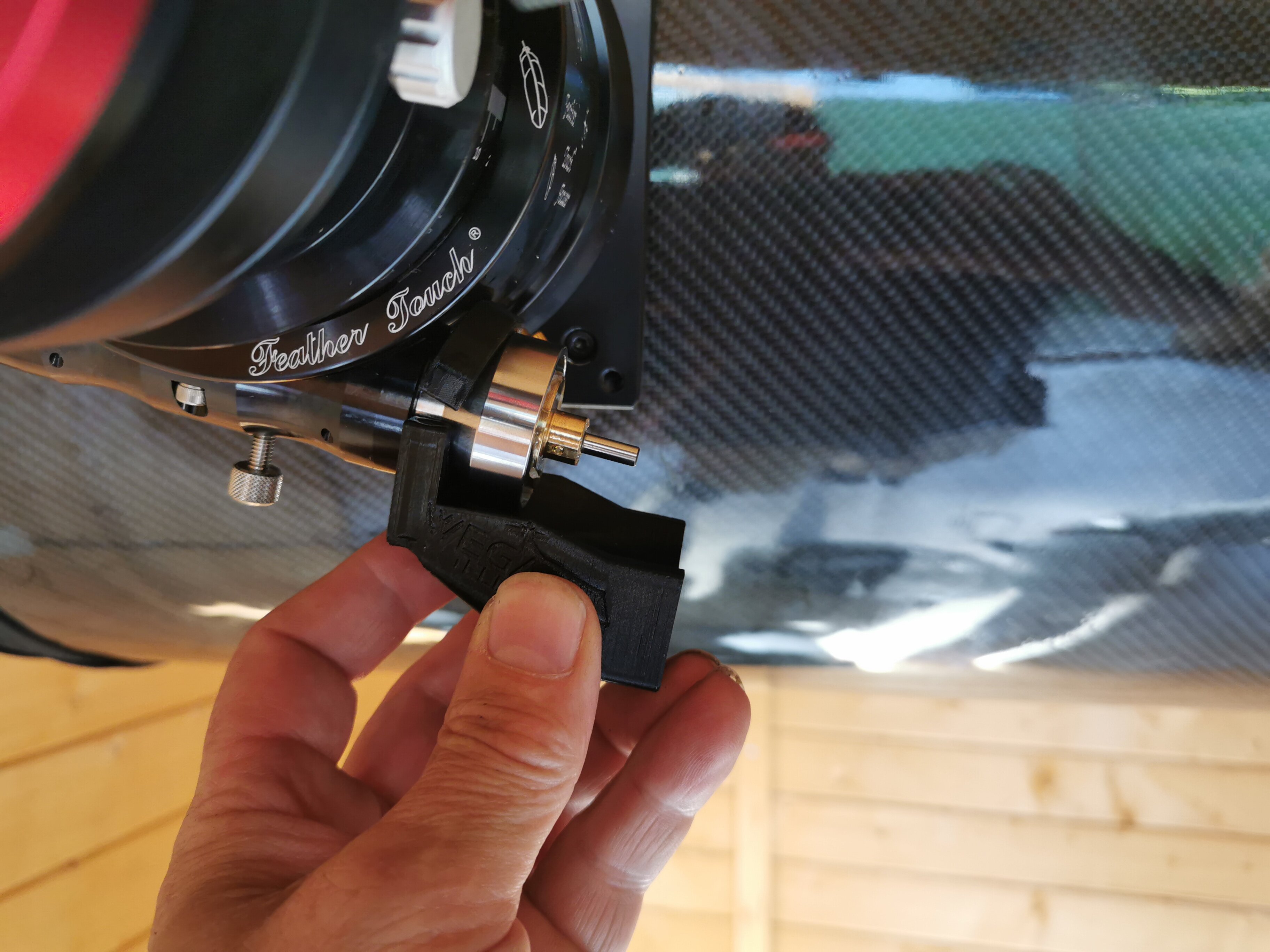

Sinon je suis furax avec l'adaptateur d'OAF qu'ont vendus TS et qui se monte pas sur le PO à plus de 1000 boules:
déjà les molettes et leurs vis impossibles à déserrer, je vous en parle pas, ensuite à quoi va me servir un PO aussi cher soit il si je peux pas monter l'OAF?🤬
je vais l'admirer toute la nuit pour refaire la MAP, tube carbone ou pas? Grrrr.

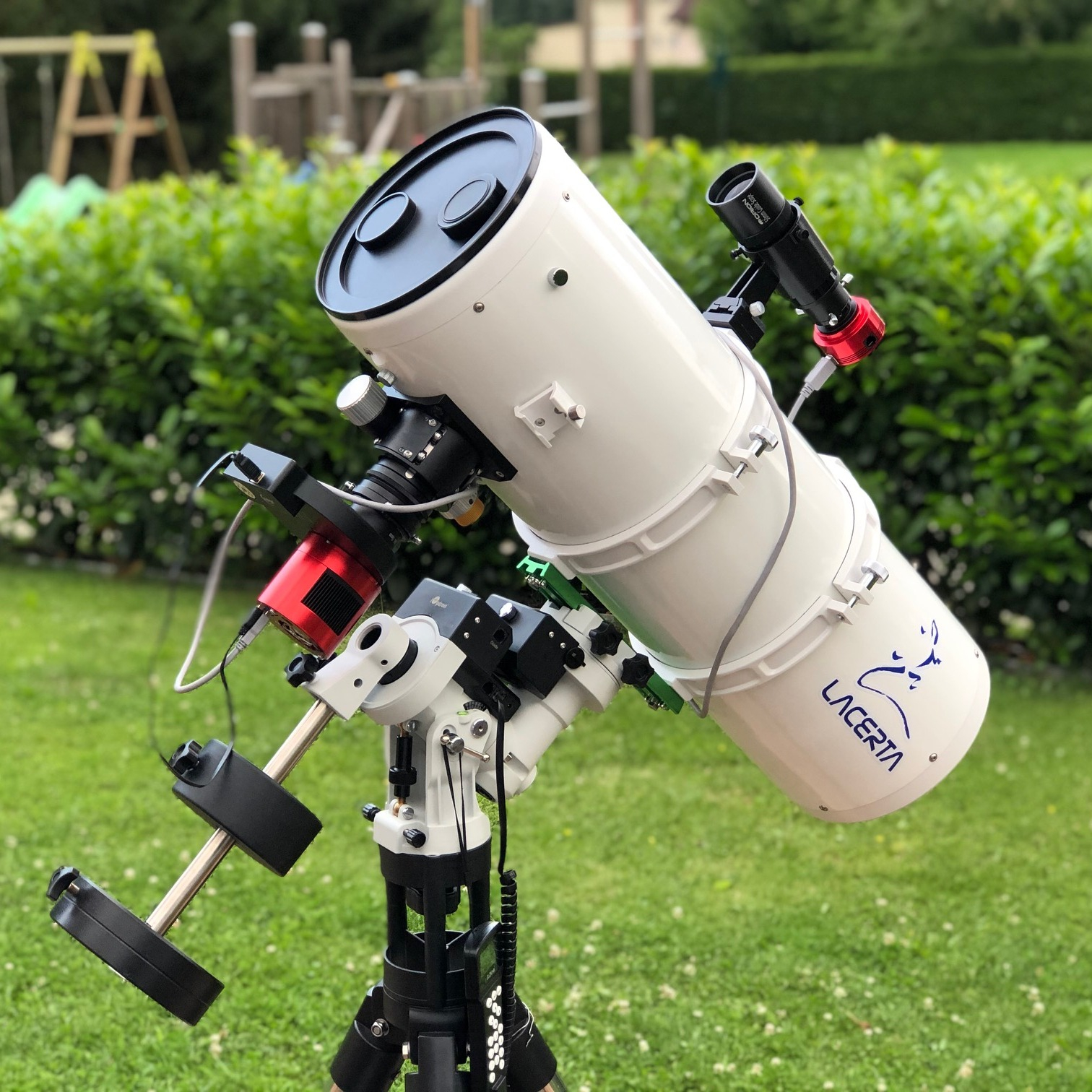

Sinon, ton tube, il est à f5 ? Il a l'air un peu long pour du 4. Ou alors c'est un effet de perpective.
Salut Chris,
Il est à 4.6. Oui faut suivre.😄

Bon, la monture parait pas complétement ridicule pour le tube:
Par contre, en jouant avec la monture, on entend le primaire qui bouge légerement lorsqu'on bascule le tube. Que le miroir ne soit pas contraint c'est bien, mais de là qu'il ait une liberté de mouvement latérale, ça peut pas être top pour la collim non?

C'est quoi qui ne va pas pour fixer l'EAF sur la molette de map?
C'est un peu comme ici?
https://www.cloudynights.com/topic/760515-zwo-eaf-and-feather-touch-ftf3035b-a/
C'est l'adaptateur 3D vendu par TS qui n'est pas bon et sert à rien... Effectivement ça pourrait être une solution ton lien. Mais je verrai ce que propose PA
Oui, c'est cette daube.
Serge

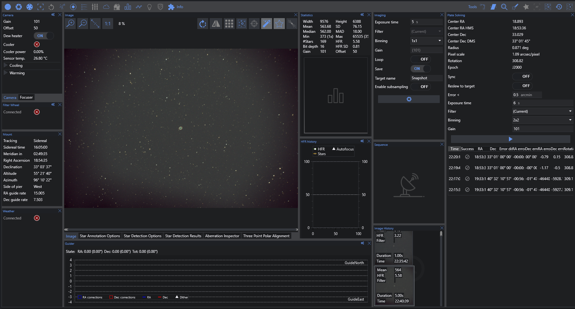

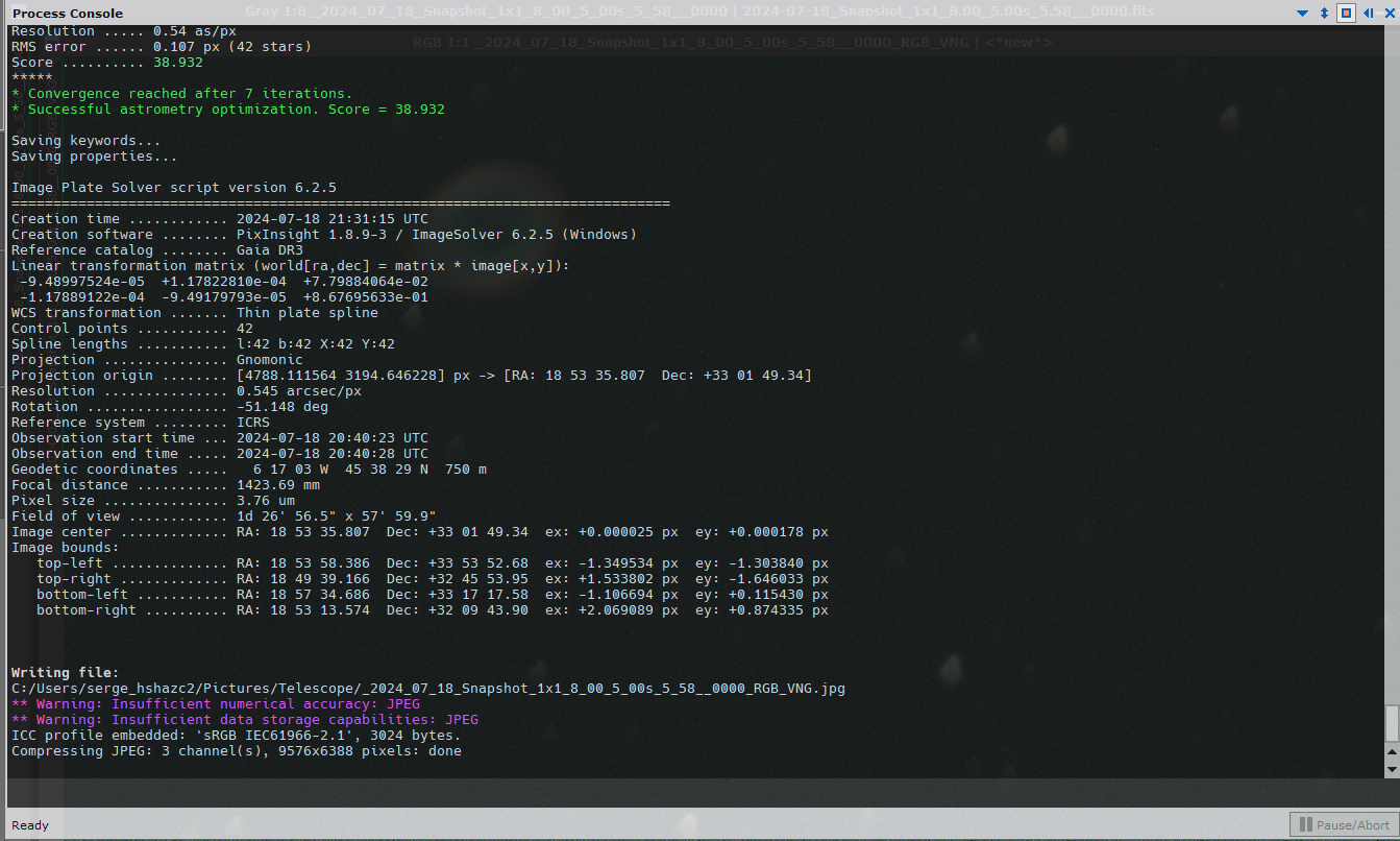

première lumière, le platesolve de Nina me dit que je suis à 1423mm de focale, donc, à F/D 4 et pas à 4.6. Alors à moins que ce soit le correcteur qui pourtant ne dvrait pas diminuer la focale: Teleskop-Express: TS-Optics NEWTONIAN Coma Corrector 0.97x Riccardi Design - M68 Connection-TSWynne68
Je note que le bulletin mentionne un F/D de 4.6. je joins la première lumière en FIT si quelqu'un a la gentillesse de calculer le champ (capteur 24x36).
En tout cas, il y a une incohérence.
Sinon, le tube est complètement décollimaté et il me manque le bagues pour la faire (trop faignant pour la faire "à l'ancienne"). Les étoiles sont toutes des comètes.

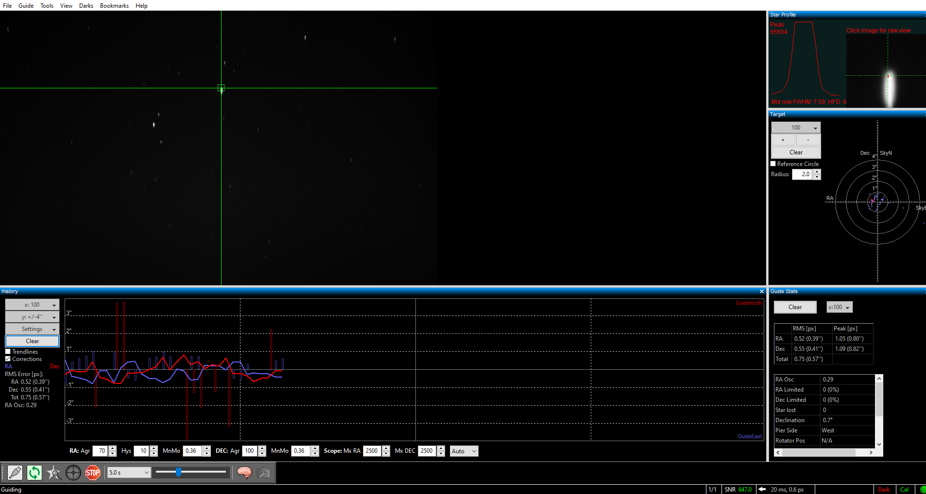

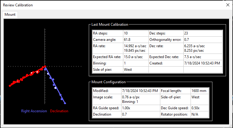

la monture calibre bien malgré le poids:
Ca suit et ça turbule pas mal. les étoiles sont trèmoches dans le DO en espérant que c'est la collim:
a+
Serge
2024-07-18_Snapshot_1x1_8.00_5.00s_5.58__0000.fits

PI me dit aussi que la focale est de 1423mm. avec un correcteur 0.97x, ça colle pas avec le bulletin.

PI confirme la focale de 1423mm:
comment le bulletin de controle présenté précédemment peut il mentionner F/D "4.6"? Ca peut pas coller...

Quand au primaire, j'ai la certitude que le bulletin n'a rien à voir avec mon miroir. Les chiffres étaient trop parfaits: L/8 et F/D 4.6. Mon miroir est à F/D 4 ce qui est trop court pour moi. Et, comme le dit Fred, le secondaire est maintenant sous dimensionné.
Ça explique le vignettage. J'ai envoyé un mail à PA hier soir et on verra ce qu'il propose...
