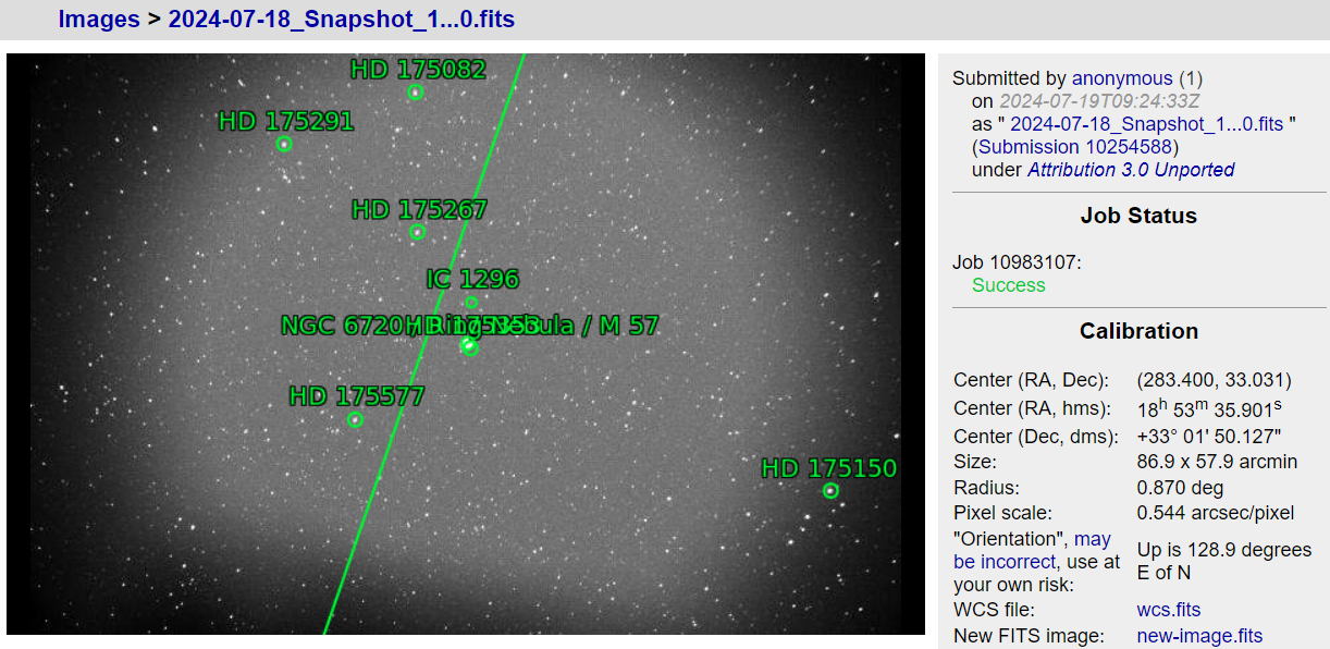

Point 1:
The primary supplied with the scope is sold as F/D4.6 but I find the F/D is 4.06. I'll accept a discreptancy but 200mm différence in focal length is way out of what is acceptable. I suspect you stuck the wrong mirror in the wrong tube. I have attached full field photos and PI plate solving analysis which prove it:
Image en ligne
Here is the field on a 36x24mm sensor of M57 to prove it:
Image en ligne
Hence Focal is 1423mm not 1600. the focal length I specified is of prime importance to me as I need to satisfy Nyquist-Shannon law as regard to sampling for my sensor.

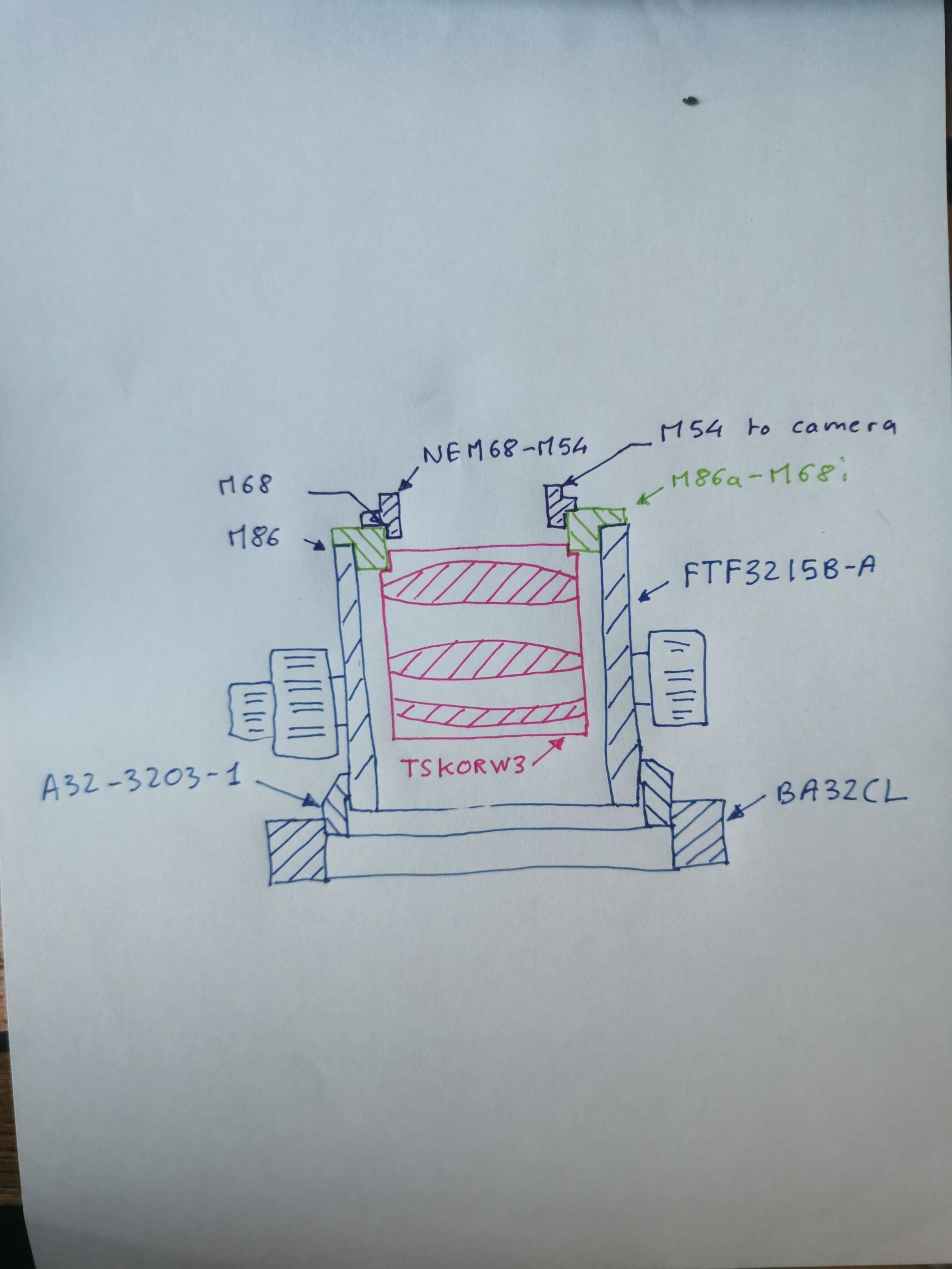

Juste un truc que j'ai du mal à comprendre : qui a pu conseiller à Serge de coller un Wynne en 2.5'' dans un PO 3'' ? C'est le type de chez TS ? Déjà, à la base, tu ne passes pas en 3'' pour observer avec des oculaires en 24.5 ...
Le 17/05/2024 à 16:56, C14edgeHD a dit :
le correcteur Riccardi est "suspendu" aux filets de la bague M86a-M68i à l'intérieur du PO 3". La même bague permet de repartir en M68 vers l'extérieur du PO et la bague M68->M54, l'OAG et la caméra.
ca ne serait pas celui-ci, plutôt ? Forcément, ça vignette un peu, même avec un tel élément optique, mais c'est déjà mieux adapté.
il y a 6 minutes, chrismlt a dit :
Le PO en 2,5" tu veux le mettre dans quoi toi ??
il y a 2 minutes, zeubeu a dit :
Mais Serge, il a bien un FT en 3'' ? Pourquoi ne pas avoir installé un wynne en 3'' ?
Ah, et au passage, ton barillet est splendide  😉
@danielo m'avait conseillé de te contacter à ce sujet, je crois que je ne vais pas tarder à le faire, au vu des aventures TS de Serge  !
il y a 1 minute, chrismlt a dit :
tout a un coût... pour le wynne 3" je crois qu'il faut le FT 3,5".
Les conseilleurs ne sont pas les payeurs 🙂
il y a 9 minutes, chrismlt a dit :
T'inquiète Chris🙂 j'allais quand même pas coller un correcteur de 2.5 pouces dans un feathertouch non? C'est un 3 pouces:
Teleskop-Express: TS-Optics NEWTON Coma Corrector 1.0x Riccardi Design - 3" Connection-TSKORW3
