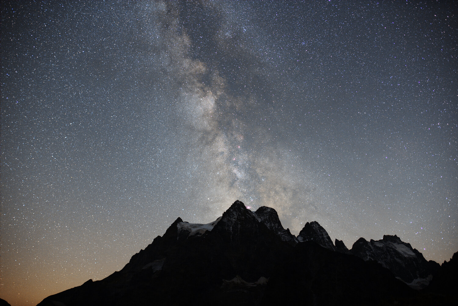

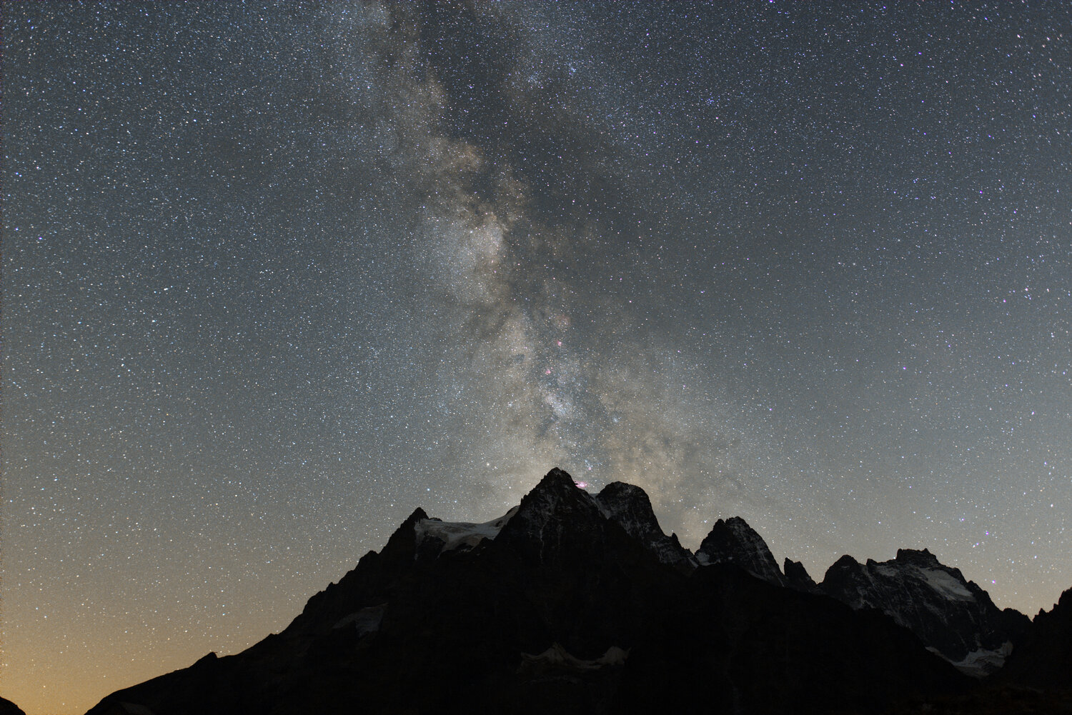

Manu Fonfon Posté 13 septembre 2023 Posté 13 septembre 2023 Bonjour à toutes et tous Effectivement, certains estiment que faire des flats avec des objectifs grand angle ne fonctionne pas. Notamment Fred_76 dans son (excellent, soit dit en passant) tuto. Cddestins, j'ai exactement la même configuration que toi : 6D Astrodon et Sigma ART 24 F/1.4 que je ferme à 2.2 par habitude, et je confirme que les flats marchent très bien pour corriger le vignettage. Voir les exemples ci-dessous réalisés avec mon image du we : Sequator avec et sans flat, exactement les mêmes poses, exactement le même masque pour figer l'avant plan. Dans Photoshop j'ai juste fait une correction automatique des couleurs et un peu de courbe, grosso modo de la même manière, juste pour illustrer la différence ; je n'ai pas cherché à faire joli. Par contre, ça change les couleurs car mes flats ne sont pas neutres mais légèrement bleus, mais on s'en fiche, on corrige après Au passage, si quelqu'un peut m'expliquer comment corriger le vignettage dans Photoshop, je suis preneur. J'y suis arrivé une fois par accident mais je ne comprends pas comment ça marche. C'est idiot mais c'est comme ça! 1
