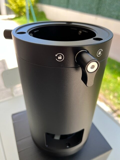

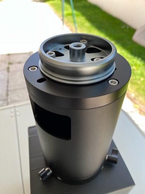

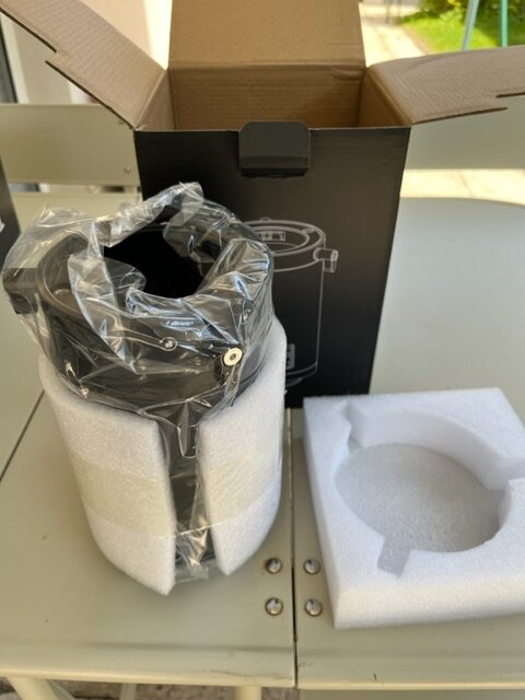

-l'extension
Emballage solide et qui protege bien. C'est une piece de métal robuste et d’aspect très qualitatif. C'est de l’alu mate agréable a prendre en mains et bien fini. Visserie très fluide
IMG_3328.jpeg.730861fdfd089a88cdfcd165e5a227fb.jpegIMG_3329.jpeg.875a9dcec81b2116fc59f005df5c8a95.jpegIMG_3330.jpeg.d2fb9f39522b6a7348471059f9c5c8db.jpeg

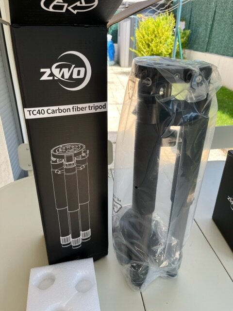

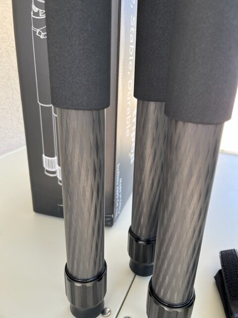

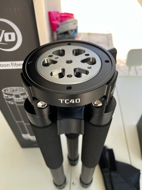

- Le trépied
Surpris par l'épaisseur des pieds (habitué aux trépieds carbone photo), il est lui aussi d'une qualité exemplaire et très léger . Livré avec des pointes. il manque un petit sac de transport
IMG_3331.jpeg.0f928c9dc6a65554fa64ccc28a30aef7.jpegIMG_3333.jpeg.b79961008972660b0137ae6523031469.jpegIMG_3334.jpeg.6b54f9ea0c67c8542f8f3af2ced6af68.jpeg

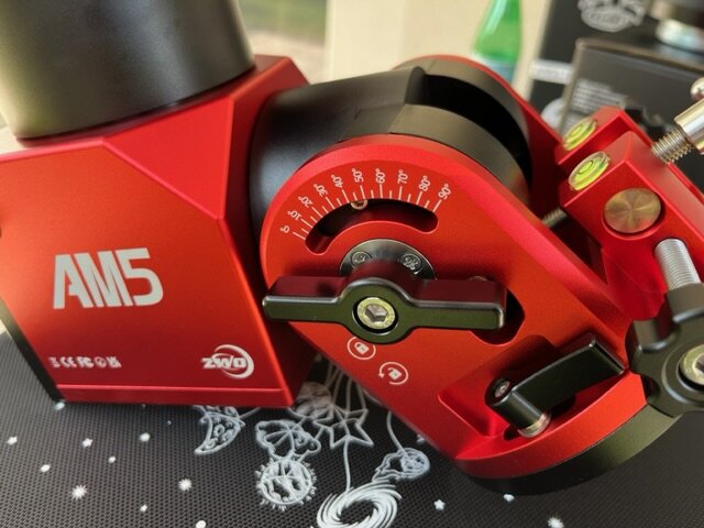

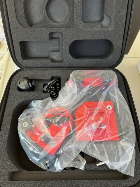

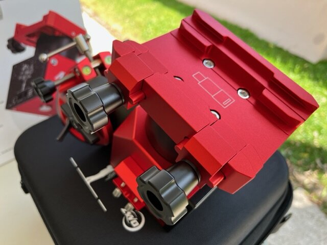

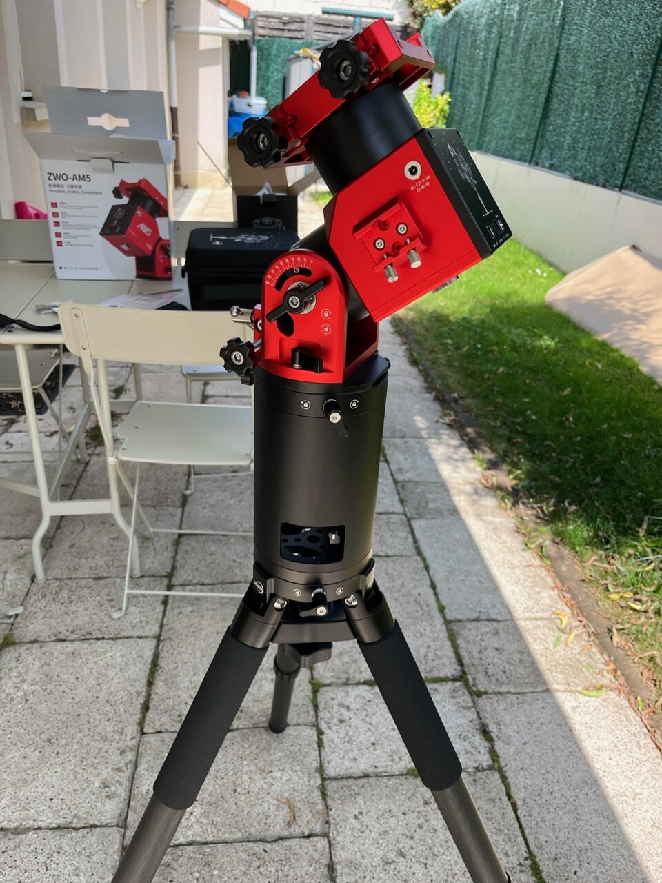

- AM5

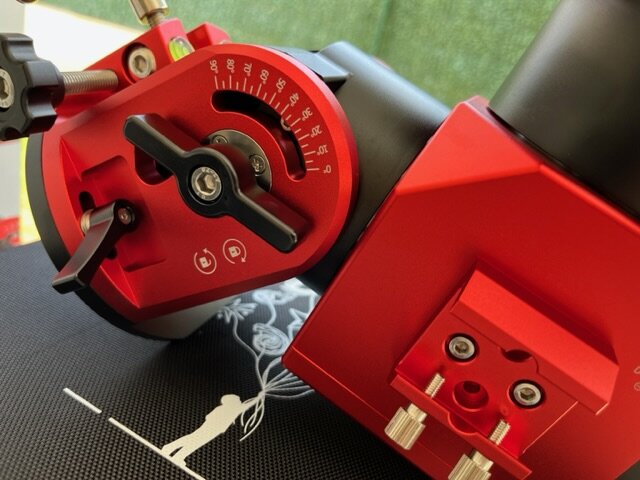

Le clou du spectacle. Déjà le carton est de qualité et en couleurs. Encore une fois un détail mais ça donne le ton (Sw...) La valisette est de tres tres bonne qualité, épaisse et dure, rien ne dépasse ou n'est déchiré. on ouvre et on tombe sur la monture avec ses petits accessoires (manette de commande, clés allen, cable USB). la mousse intérieure est très épaisse mais reste souple. On se rend compte que ça a été travaillé tres sérieusement Les finitions de la monture sont de haut niveau c'est tres solide bien fini et léger.
Franchement pas vraiment surpris de ce niveau de finition car tous ceux qui en ont une l'ont dit mais à voir en vrai c'est assez impressionnant et c'est beau. en plus j’ai eu un des meilleurs exemplaires, sur le rapport de test je suis a max 10arcsec et min 4! Bien loin des tolerances usine du début ! zwo amélioré régulièrement son processus de prod et ça se voit!!
IMG_3339.jpeg.efd0ca75c2cc64ad8c14a322bfad82f0.jpegIMG_3341.jpeg.35ce1d49b3d33697e0262e91b826e432.jpegIMG_3342.jpeg.d8aea97924dbe6bd6fdbb77fe490edc8.jpeg
Le tout se monte très facilement et c'est une joie à démonter et ranger, je n'ai qu'à enlever la monture de l'extension via les 3 attaches et je la range en laissant le trépied dehors par ex. A porter tout ensemble le poids est ridicule. et même avec ma fra300 toute équipée c'est un jeu d'entant de déplacer le setup.
Avec ma tsa120 c'est différent: si elle est totalement déployée le porte à faux est énorme (+ 1m) et c'est compliqué à porter. non pas à cause du poids mais de l'envergure. par contre à son plus court (tout rétracté). c'est aussi un jeu d'enfants
