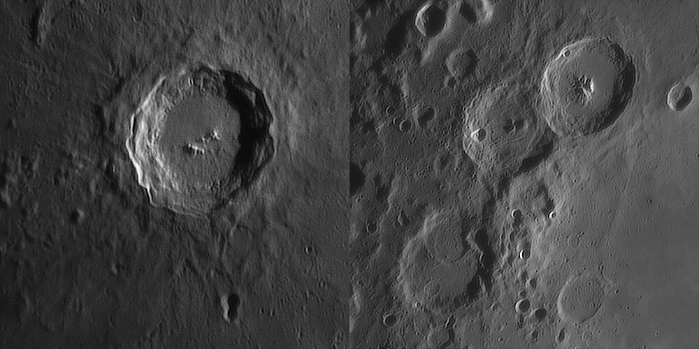

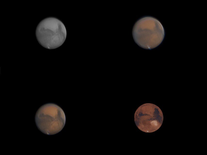

Je découvre mon Skymax 180 acheté il y a trois ans, en le "comparant" à mon ancien IntesM715, que je trouvais topissime en 2011.
Les deux prises ont été faites dans des conditions "standard" pour ma région, turbulence correcte, sans plus.
Seule la caméra a changé (DMK21 + Barlow x2 contre ASI178MM).
Pour le prix, je trouve qu'il s'en sort très bien.
Skymax180 :
Intes M715
Modifié par mcbernaleoth
  • J'aime 6
J'avais testé sur mars en octobre 2020, mais étais resté sur une impression correcte sans plus, malgré une turbulence assez correcte.
Sur Jupiter et Saturne l'été dernier, idem, les conditions ne m'ont pas permis de trancher, qui plus est, sans filtre IrCut ....
J'ai hâte de retrouver les deux sujets cet été avec des bons filtres cette fois-ci.
  • J'aime 7

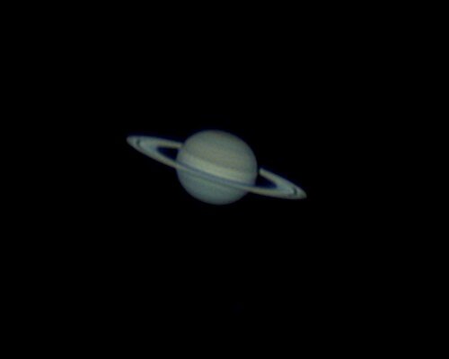

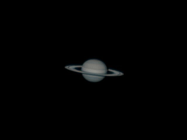

Toute fraîche de ce matin ...
Saturne LRVB 18/07/2023 01h48 UTC
Skymax180 + CEM60 + ASI 462MC + IrCut + ASI 178MM + Ir685
2700 img, seeing bon, hauteur 33°, diamètre 18", échantillonnage 0,18"/px
L-RVB:
L:
L-RVB à l'échantillonnage de la résolution du Mak (50%) :
  • J'aime 6
  • Merci / Quelle qualité! 3

La turbulence est, pour moi, le paramètre n°1, le diamètre en n°2, et le chemin optique le plus simple en n°3.
Le mak remplit assez bien le n°3, et avec des petits photosites, j'ai supprimé définitivement la Barlow.
Il remplit moyennement le n°2, mais mon budget est limité ...
Pour la turbulence, je suis logé à la même enseigne que beaucoup d'entre nous... Je pratique donc le L+RVB car le RVB seul, je n'y arrive pas, à cause de la turbulence justement.
Le L est obtenu avec des photosites de 2,4µ (178MM) et un filtre infrarouge qui diminue la résolution mais stabilise l'image : ce qu'on perd d'un côté est largement compensé par l'autre, comme le montre la video.
Ensuite décomposition de la RVB en TSL et remplacement de la composante luminance par l'image N&B issue de la 178MM (après recalage : position et échelle)... Bon, c'est de la fausse couleur, mébon...

2700 img c'est le nombre total d'images, ou le nombre traitées (sur un total de combien?) ?
Le résultat est pas mal bruité, ce qui me fait poser la question.
C'est 2700 traitées sur 3000.
En effet, j'ai mis le gain sur 300, ce qui est bcp trop. Je ne maîtrise pas encore complètement Sharpcap 4.0 et je pense qu'un gain 100 suffit avec le mode turboUSB/mode haute vitesse (que j'ai découvert hier en faisant des réglages en diurne).
Je recommence dès que les conditions le permettent.
C'est la combinaison expo-gain qui importe.
Pour le gain, ne pas dépasser 70-75% dans l'histogramme.
Le temps d'expo est dépendant de la turbulence. Si importante, on baisse le temps d'expo et on augment le gain.
Sinon on augmente l'expo et on dimimue le gain.
Et 3000 images est insuffisant. Visez plutôt autour des 10000.
Oui, bien sûr, c'est la base.
Sauf que le Ir685 en bouffe beaucoup pour la petite ASI178MM : 1/30s et gain 300 étaient nécessaires. Je pense pouvoir descendre le gain en passant en mode "haute vitesse" de SharpCap. A suivre...
10000 images, je suis d'accord, c'est mieux à coup sûr.

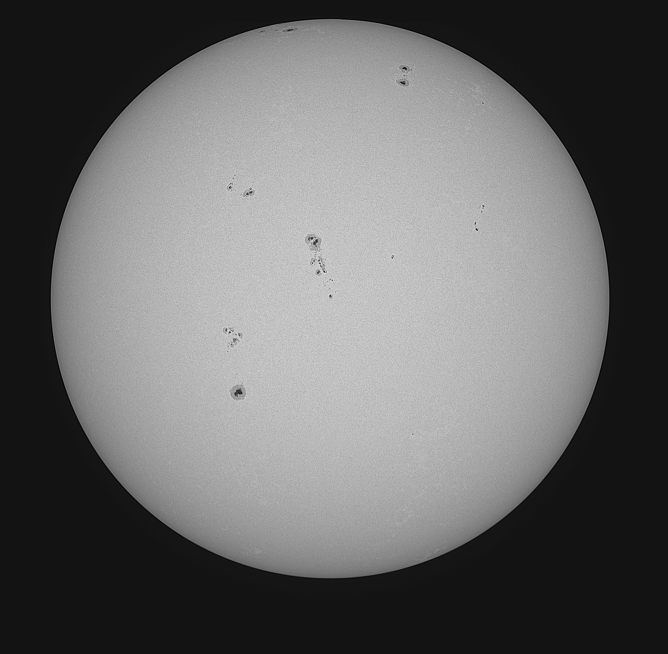

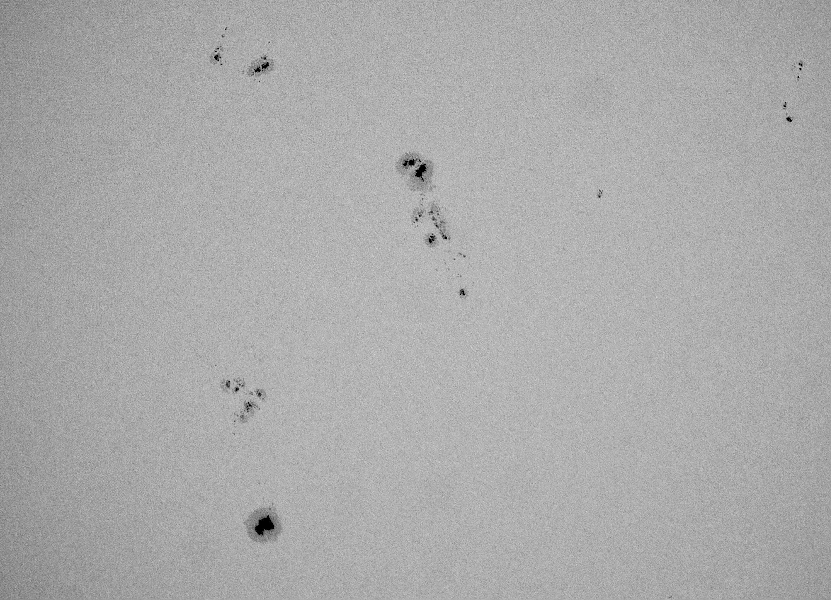

Bon, en attendant que Saturne soit disposée, un petit coup de Solaire pour me faire patienter. C'est un hors sujet, pas planétaire, ni Mak180, mais Orion EDT80CF + Herschel + ND30 + Ir685
  • J'aime 4
  • Merci / Quelle qualité! 2

Je me permets d’ajouter ceci. Si tu entends 2700 images stackées sur une acquisition de 3000 images, c’est beaucoup trop. Fonction du seeing, on tend plutôt à stacker entre 20 et 40% des images. Sur un .ser de 3000 images, par exemple, cela représente entre 500 et 1000 images ( pour arrondir ). Stacker plus et tu risques de stacker de mauvaises images avec les bonnes. Stacker moins, la montée de bruit plus rapide limitera plus vite ton traitement par la suite.
Le stack est, pour moi, la partie la plus importante du traitement. AS!3 est un logiciel génial pour ce faire mais faut-il encore savoir bien l’utiliser.
Selon tes propres conditions de seeing que tu jaugeras au moment de l’acquisition, commence par sélectionner le noise robust idéal avant de lancer l’analyse. Si le seeing est pourri, n’hésite pas à monter à 7 ou 8. S’il est très bon, 3 ou 4 minimum. N’hésite pas à faire plusieurs analyses pour estimer quelle est la meilleure valeur noise robust. Cette valeur idéal s’estime par rapport à la tronche de la courbe graphique affichée après analyse. Une fois l’analyse réalisée, observe attentivement ta courbe graphique. La question est : « combien d’images sont au-dessus de la ligne médiane 50% ? ». Pour affiner cette analyse, fais jouer le curseur de la timeline pour savoir à quoi correspond la valeur Q selon la valeur TOP 50%, dans ton tableau de visualisation de la séquence. Ça peut te donner une bonne idée sans toutefois être systématiquement la valeur à suivre ( surtout quand le Q dépasse 40-50% à TOP50. )
Une fois le pourcentage de stack estimé, il faut poser les points d’AP. Déjà, commencer par activer le multi-scale, qui te permettra de poser automatiquement des AP de différentes tailles. Ensuite, le choix des AP est important pour un bon stack. Trop petit, et le logiciel va mouliner sur des zones repères trop étroites avec des risques de chevauchement. Trop grands, et le stack risque d’être imparfait ( mais là, ça dépend du niveau de détail déjà visible sur l’objet. Pour Vénus qui ne présente aucun détail par exemple, on ne mettra qu’un seul AP de la taille de la planète ).
Bref, l’idée, c’est qu’un bon traitement travaillé sérieusement peut vraiment impacter ton résultat final. Mais le paramètre le plus important reste le seeing sans que l’on puisse y faire quoi que ce soit. Le reste, collim, mise au point, échantillonnage, etc, ne dépendent que de notre expérience et notre niveau de patience personnel.
Merci MatEX, j'ai utilisé AS3, mais suis revenu sur Registax. Ca doit être l'âge, la résistance au changement, ...
Je ne ferai sans doute pas mieux cette année, sauf si j'arrive à moins de turbulence, qui génère un méchant rebond.
Une séance écourtée par l'arrivée des nuages dès 4h30... Je n'ai pas pu tenter l'ir685 et reste sur une simple RVB avec l'ASI642+IrCut, mais avec 13000 images dont 6000 retenues avec PIPP puis 5400 avec Registax.
Je poursuivrai deuxième quinzaine d'Août, enfin j'espère...
Bon ciel à toutes et tous.
  • J'aime 8

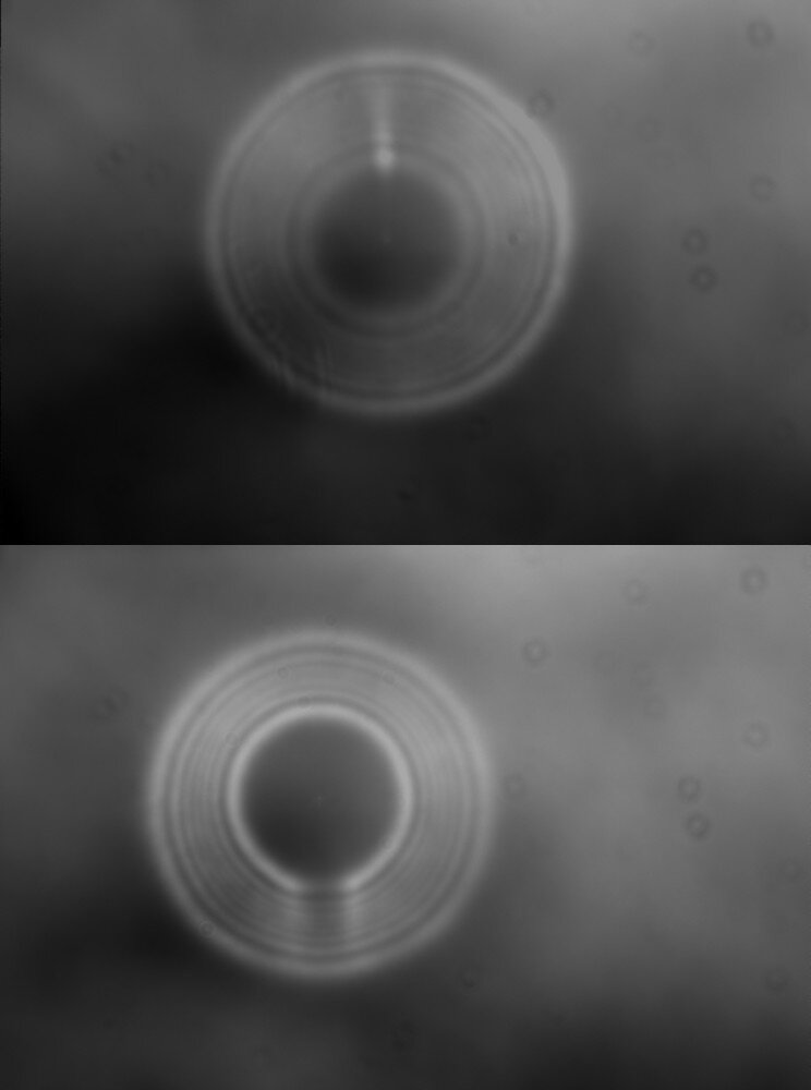

Je viens de vérifier la collimation du Skymax180 : loin d'être parfaite ... Mais, compte tenu des prochaines sessions dédiées à jupiter autour du 20 août prochain, je ne touche à rien, le (bien) mieux est l'ennemi du bien (pour le manipulateur que je suis ...).
Petite "astuce" en passant. En plein jour, c'est assez facile de se constituer une étoile artificielle qui marche bien mieux en plein cagnard qu'une vraie étoile articificielle.
Vous vous procurez une bille inox de diamètre D suffisant (10mm par exemple) et vous la placez à 25~30m de votre scope, voire beaucoup plus, en plein soleil.
L'image du soleil vue dans la bille (qui joue comme un miroir concave de très petite focale (D/2=5mm ) va produire une image virtuelle d'un disque de très petit diamètre d (d=0,04mm, soit 40µm) avec une puissance lumineuse extrême. Ce disque virtuel est ensuite observé à 25~30 m. Comparé aux étoiles artificielles classiques, le diamètre est plus gros, mais la puissance lumineuse est bien supérieure.
Pour compenser la turbulence à cette distance, on peut toujours ajouter un filtre IR si vous en avez un.
Ce process de fortune m'a permis de constater une légère décollimation que j'essaierai de corriger quand j'aurai obtenu mes premières images de juju...
(noter que l'équilibre thermique n'était pas atteint)

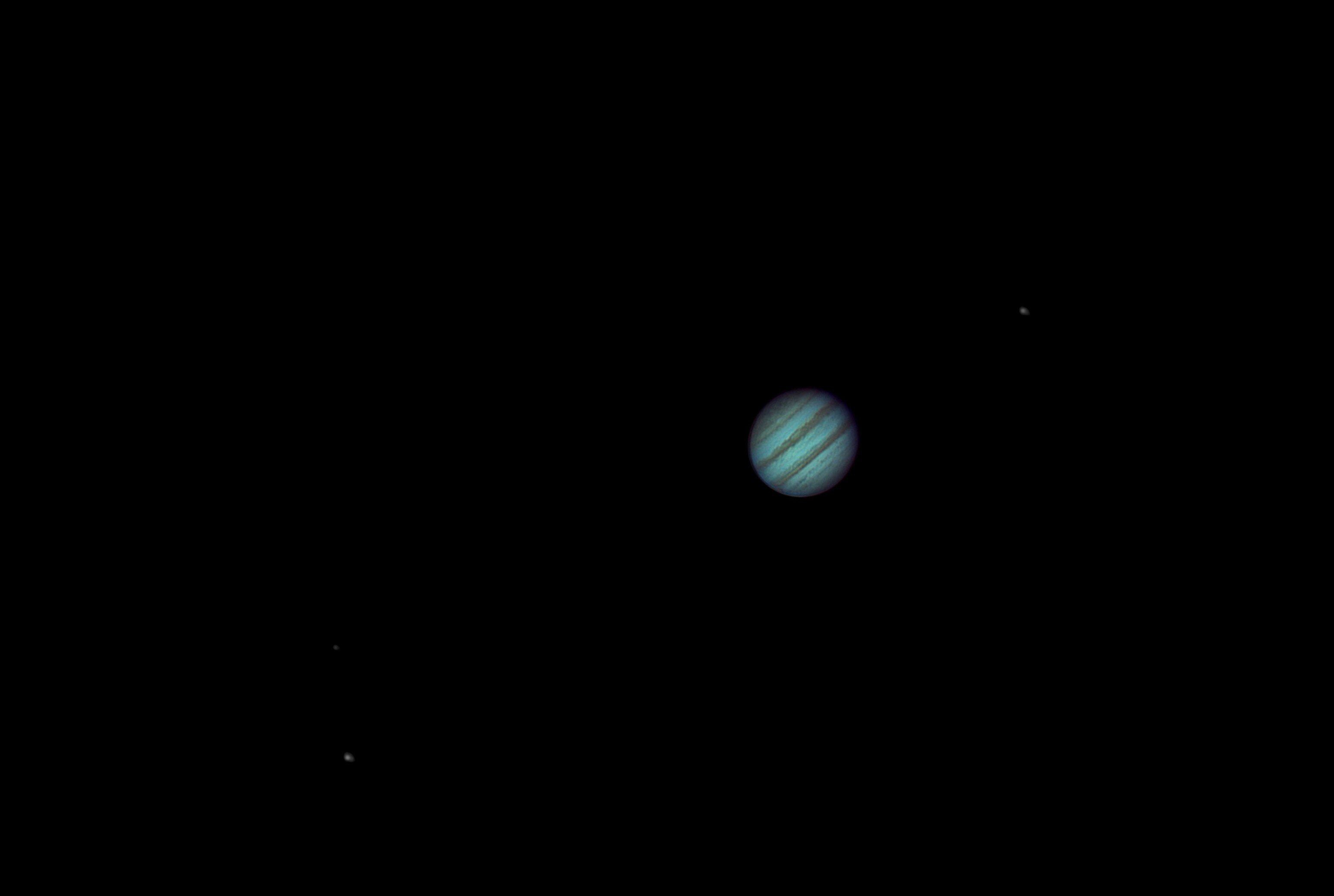

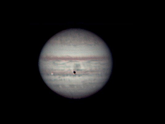

La première Jupiter de l'année...
Turbulence pas fameuse, collimation idem (voir ci-dessus). Mébon, la saison est ouverte...
8000 images sur 10000 pour les deux "stars", Skymax180+ASI462+Ircut
  • J'aime 7
superbe!
colimaté ou pas ces maksutov pour le planétaire fonctionnent vraiment bien.
images très fines.
a+
Serge

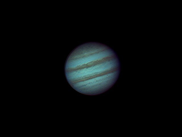

En attendant, une plan large avec des satellites
Salut
tu devrais pouvoir donner un peu de pep’s à ta saturne (ou Jupiter) sur Astrosurface avec une option genre autolevel
ensuite en poussant la sat’ tu boosterais un poil les couleurs
Si trop de bleu aligne les couleurs
Modifié par Tiyann
Merci Tiyann,
je galère pas mal à chaque fois ... Sans compter un rebond incompréhensible (pas le même que sur saturne ... ??) qui se renforce pendant les retouches cosmétiques ...
Bref, traitement refait intégralement sou Astrosurface et élimination du rebond avec Gimp. C'est de la triche, mébon, c'est beaucoup de la triche l'astrophoto... (c'est mon petit oeil qui me le dit) :)
Tu m'auras remotivé pour le refaire ;)
retouche image
  • J'aime 5
Pour le rebond, une fois que tu a réglé tes wavelets HF et LF (pas de trop ceux-là) ton noise prefilter, regarde du côté de la deconvolution richardson-lucy
-> curseur sur 1 et valeur psf sur 1 et monte tranquille le PSF pixels
de mon côté ça atténue le phénomène.
Quand je pousse les curseurs wavelets, je le fais sur l’image zoomer pour ne pas aller trop loins
Bon ciel a toi
Modifié par Tiyann
  Le 15/08/2023 à 16:55, mcbernaleoth a dit :
Voir davantage
L'effet "cheminée" caractéristique :)
Sur mon Intes, il me faut bien 1:30 en hiver :)
Par contre, moi j'ai dû abandonner la collimation via étoile artificielle, il me faut un bon 60m pour la MAP...autant dire que c'est TRES compliqué :)
En sus, il me fallait faire primaire ET secondaire...ça n'a pas été une mince affaire en hiver.

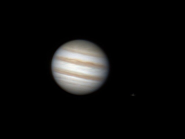

Petite retouche timide de la collimation (à retenter) et vérification que ce n'est pas la cata ... mais le rebond semble avoir été atténué.
Saturne avec une barlow et réduite à 50%
Jupiter sans barlow qui montre un visage bien lisse et Europe, dommage. Demain, même heure, GTR !
