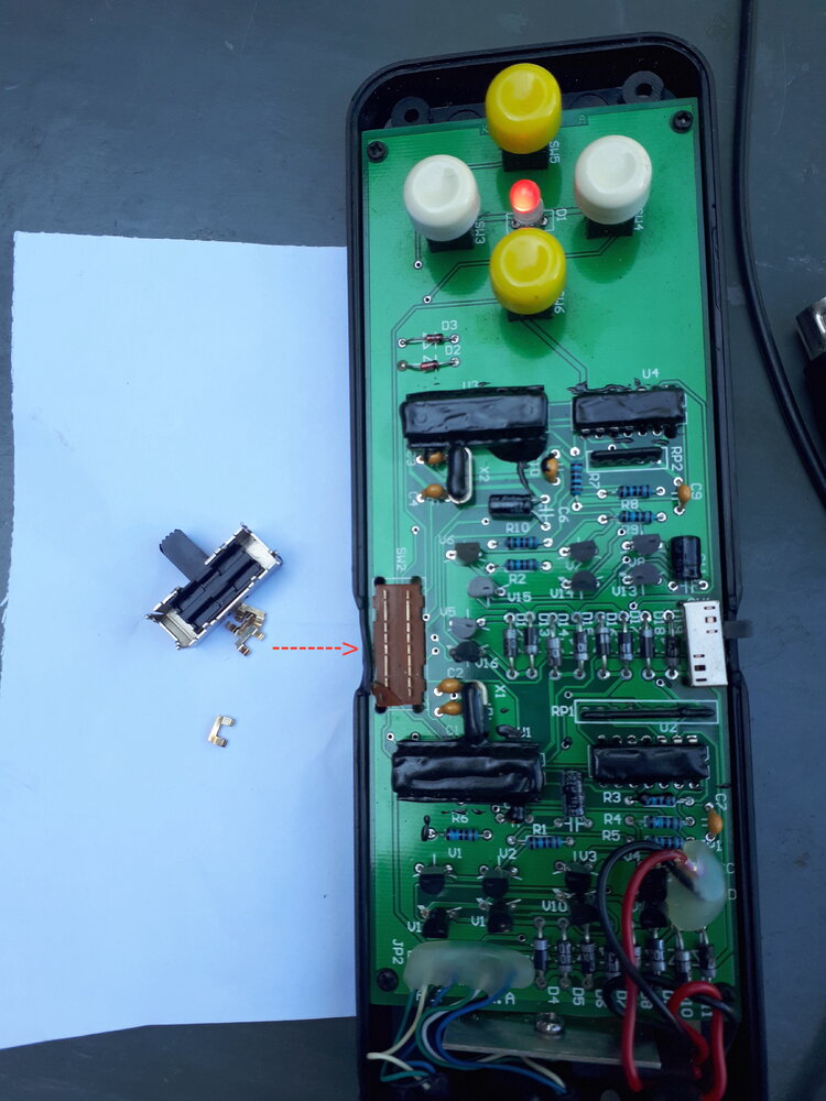

J'ai maladroitement fait tomber ma monture vixen gp. Je m'en tire avec une tige contrepoids tordue et ma raquette dont une sélecteur est cassé. La raquette fonctionne, le moteur AD tourne, mais les rattrapages sont impossibles puisque le sélecteur de vitesse (1x, 8x, 32x) ne fonctionne plus. C'est une raquette modèle DD3 pour les connaisseurs. Y a t-il un connaisseur en électronique qui pourrait me dire comment se nomme ce sélecteur, et si c'est réparable ? J'ai un ami qui possède le matériel pour souder des composants électroniques.
Merci d'avance
Jean-Jacques

Bonjour, c'est un classique interrupteur à glissières 3 positions coudé à 90°.
Plusieurs variantes existant au niveau du brochage, le mieux serait d'aller à la boutique de composants électroniques la plus proche après avoir fait dessouder la pièce et testé les positions au multimètre.
