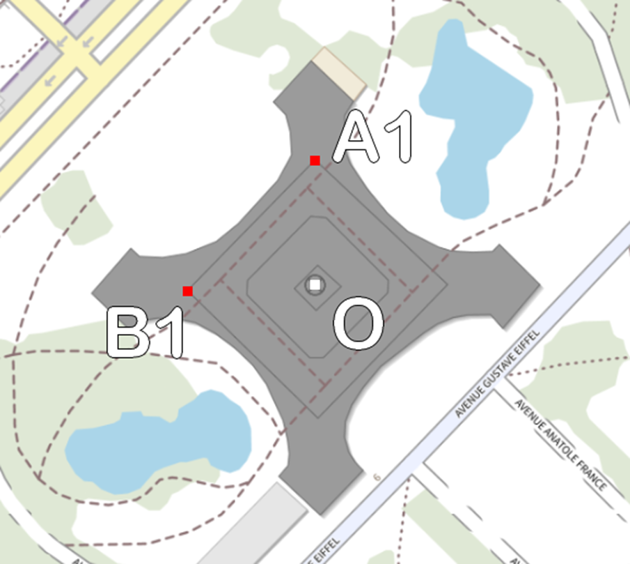

C’est l’ombre qui nous permet de déterminer la date et l’heure de la prise de vue. On voit qu’on distingue très bien les angles du premier étage (A1 et B1) ainsi que leur projection de leur ombre (A'1 et B'1) sur le sol. Les angles du 2ième étage sont plus compliqués à observer. Je vais donc faire les calculs sur le premier étage.
On va chercher sur Géoportail les coordonnées et altitudes de ces 4 points. Comme les photos sont prises à une distance assez proche du sol, et pas forcément à la verticale exacte de la Tour Eiffel, l’effet de perspective va biaiser les valeurs, il faut donc chercher les coordonnées des angles du premier étage sur la carte IGN et non sur la photo aérienne.
On trouve :
·       A1 : 48.858691°N 2.294501°E alt = 33.91 m
·       B1 : 48.858247°N 2.293839°E alt = 33.70 m
La hauteur du premier étage est de 57.63 m, au-dessus du point de référence O qui est dans l’axe de la Tour Eiffel. Ce point O se trouve à une altitude de 33.88 m selon Géoportail.

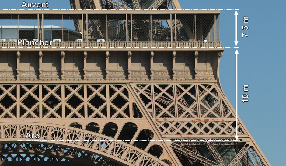

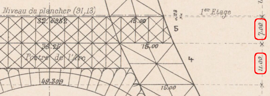

La hauteur du premier étage est donnée au niveau de son plancher, or un auvent le surplombe, et c’est lui qui projète son ombre sur le sol. Mais l’auvent a été rénové et ne correspond pas aux plans initiaux d’Eiffel. Il faut donc estimer sa hauteur. Pour cela on doit faire une règle de trois à partir d’une photo et des plans de la Tour Eiffel (qu’on trouve sur Gallica).
La hauteur entre le haut de la voute et le plancher est de 11+7 m = 18 m. Une simple règle de 3 sur le nombre de pixels d'une photo trouvée sur Gallica montre que l’auvent se trouve à 7.50 m au-dessus du plancher.

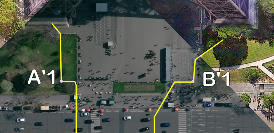

Maintenant regardons les ombres A’1 et B’1 des points A1 et B1. Il n’est pas simple de les repérer directement sur Géoportail car les photos aériennes ont été prises à des moments différents et l’esplanade de la Tour Eiffel a bien changé entre les deux photos. En plus les orientations sont différentes :
Il faut donc orienter l’une des deux photos comme l’autre pour parvenir à placer les points sur Géoportail (en jaune le contour de l’ombre de la photo).

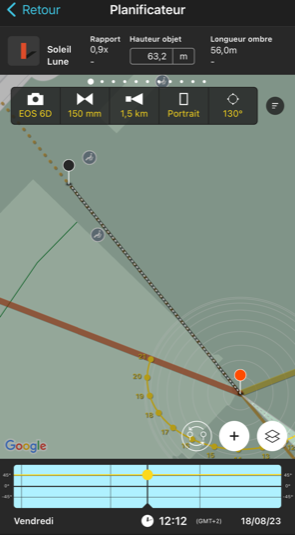

Il ne reste qu’à reporter ces valeurs dans PhotoPills. Pour le côté A, on place les coordonnées de A1 dans la punaise rouge et celles de A’1 dans la punaise noire, et on indique la hauteur A1-A’1 pour l’ombre.
PhotoPills indique deux dates possibles, soit en avril, soit en août. Mais la végétation bien verdoyante avec des pelouses jaunies exclu la période d’avril. On trouve alors :
  • A1-A‘1 : 20/21 août à 12h12
  • B1-B’1 : 18/19 août à 12h12
Par exemple pour l'angle B, Photopills donne la réponse suivante (l'ombre est la barre foncée avec un fin pointillé qui part de la punaise rouge vers la noire). Le 18 août, l'ombre arrive juste un peu devant la punaise noire (ci-dessous) et le 19 elle la dépasse à peine :

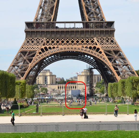

Il y a assez peu de monde, tant sur la route que sur le parvis, même s’il y a malgré tout une bonne file d’attente à l’entrée du parvis :

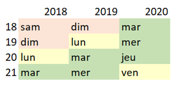

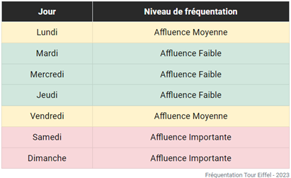

L’affluence dépend du jour de la semaine (la période 11h-17h ayant la plus forte affluence) :
image.png.4ca64896f924d8fb1040582d928368c9.pngimage.png.39a46e4c548d2f98f24c2fb20a784b00.png
Il est donc possible de dire que la photo n’a probablement pas été prise le week-end, ce qui est d’autant plus probable que le pilote et le photographe ne devaient pas travailler le week-end.

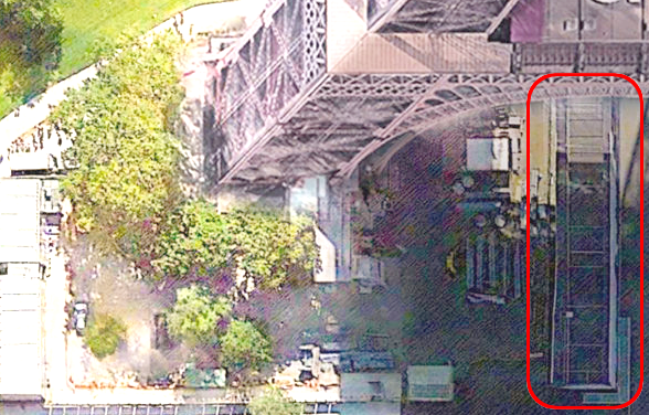

  • chantier : des installations de chantier sont présentes dans le coin vers A1. C'est le Pilier Nord de la Tour Eiffel. Or des gros travaux sur l’ascenseur du pilier nord ont été entrepris en 2019. Le personnel du chantier était alors logé dans un grand bâtiment, comme celui qu’on voit sur la photo du centre prise le 22 août 2019, alors que rien n'est visible sur la photo de droite, prise le 19 août 2018 (photos Flicker) :
