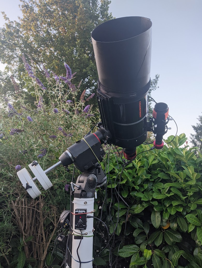

Celestron C8 + réducteur f6.3
Player One Artemis-c imx294 + L-Pro
Monture HEQ5 kit courroie Rowan
Autoguidage lunette 70x400, Asi290mm / PHD2
Acquisition NINA

Elle supporte bien ton heq5 qd même... Même en kit rowan, tu es limite non, Pas léger dessus...?
Non ça suit bien.
Il faut être bien équilibré et ne pas avoir trop de jeu en AD ou Dec.
Tous les 6 mois je démonte partiellement pour ajuster les bagues qui se desserrent.

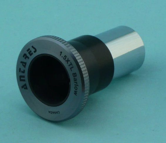

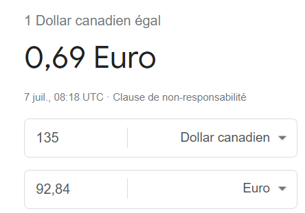

J'ai essayé le correcteur / réducteur Antares 0.63x, acheté chez Télescope Canada:
https://telescopescanada.ca/products/antares-0-63x-focal-reducer
Avec le taux de change ça nous fait une sacré belle économie: 31% direct
Très pro niveau communication, expédition.
Pas mal de choix sur leur site.
Dans les colis ils mettent un petit mot et un autocollant
Je le trouve de meilleure qualité niveau correction que les 2 Meade (japan et china) que j'ai en ma possession.
Bref je recommande ;)

Mais mon avis positif sur Antares est déjà bien argumente avec l'utilisation de leurs barlows 2" 1.6x, et les 1.25" en 1.5x / 2x / 3x (oui je sais j'ai une tendance de collectionneur).

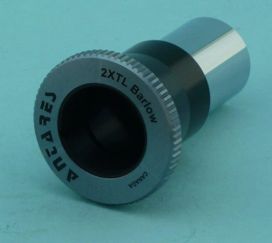

J'ai aussi des Televue 2x/3x dont la qualité n'est plus à démontrer. Et je trouve que les barlow Antares tiennent bien la route.
En plus j'aime bien leur conception avec la bague de serrage rotative pour le nez 1.25" et la possibilité de fixer en 2" directement la caméra.
https://telescopescanada.ca/products/antares-ub1-5stl

J'ai aussi une barlow Antares x1.5, prise sur tes conseils il me semble bien.. j'en suis très content aussi. Je range l'info dans un coin au cas où !

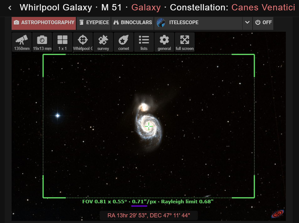

Toi tu dois être à 0.75" environ avec ce setup + réducteur, c'est ça ?
Oui un truc comme ça.
Avec le réducteur Antares à environ 80mm de backfocus je suis à 1350mm de focale: 0.71"/px selon Telescopius

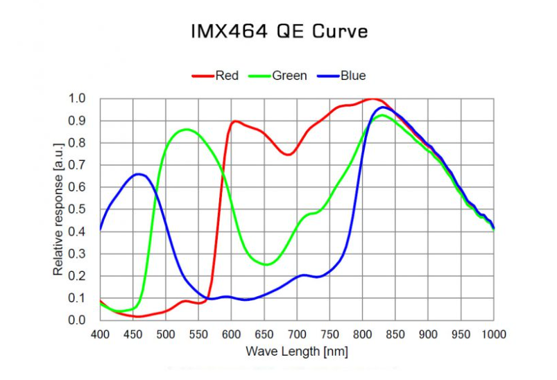

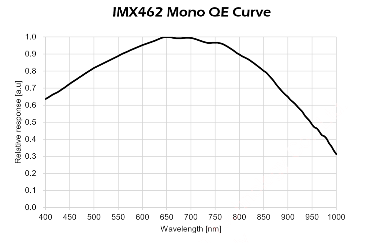

Pour le lunaire/planétaire je tourne avec les Player One Neptune-c II IMX464 (couleur) et Mars-m II IMX462 (mono).
Mais elle pourrait parfaitement être utilisée pour du planétaire, en croppant pas mal histoire d'avoir une bonne cadence d'images.
Par contre elle resterait pour imager en couleur, avec juste un Ircut, sans autre application spéciale:
Car faible sensibilité dans les IR.

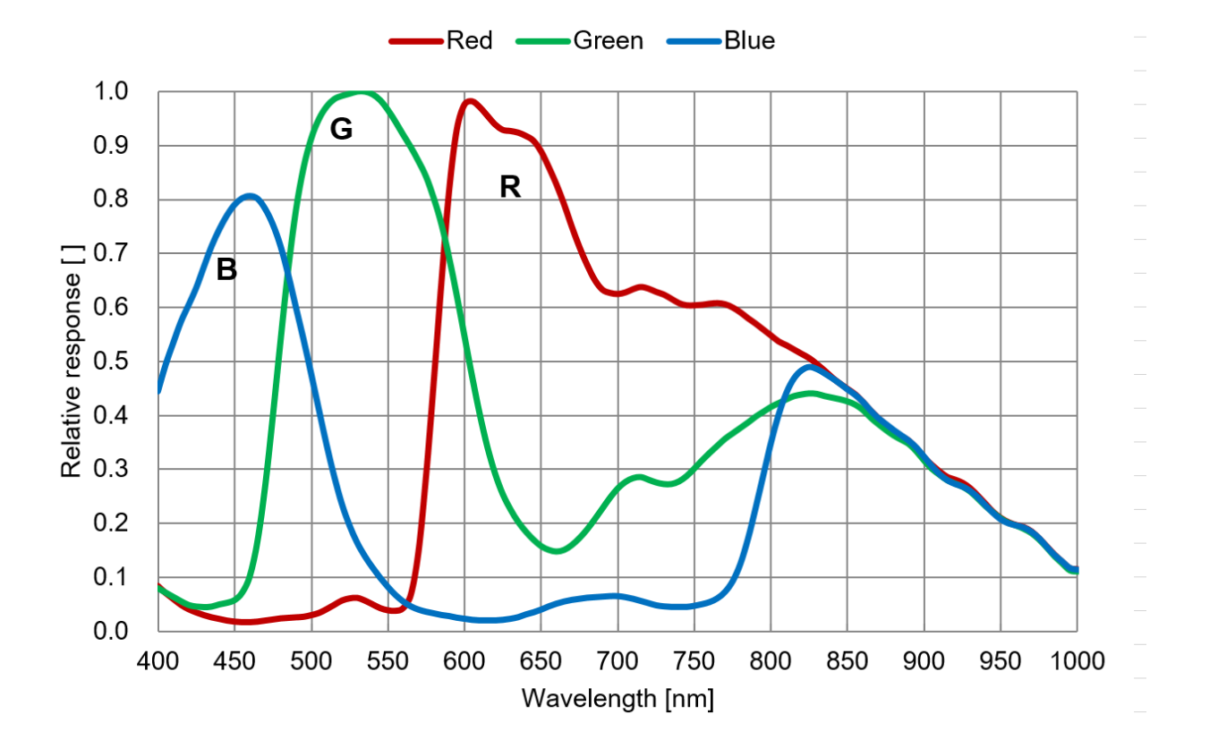

Par comparaison voici les courbes du capteur des caméras planétaires:
Neptune-c II imx464:
et Mars-m II imx462:
Là ces 2 capteurs là sont les champions de l'IR et accessoirement en UV pour l'imx462m ;)

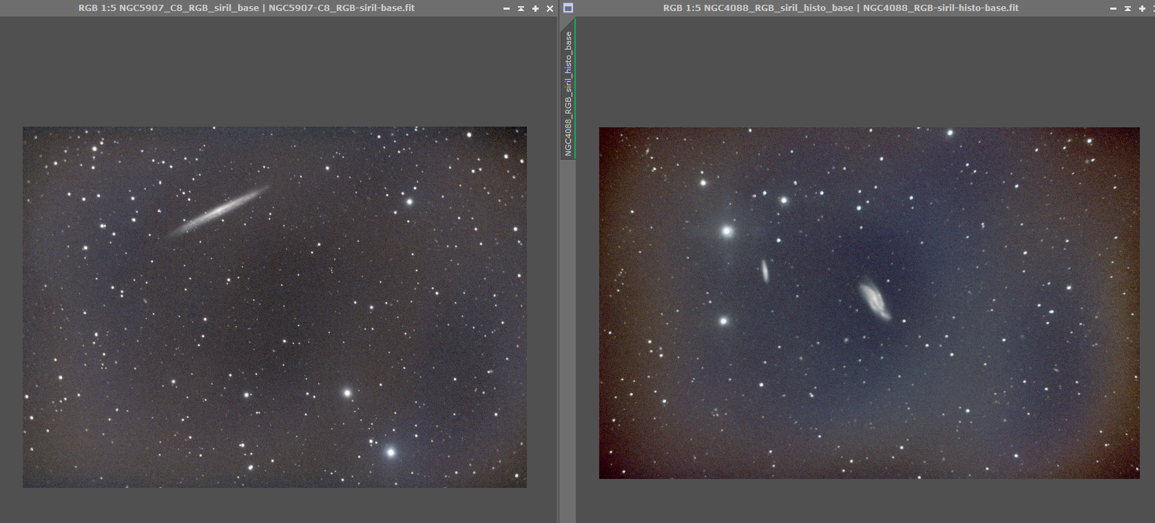

Problème de halo sur la Zwo.
Lié au capteur.
Sous fort éclairage rasant il est visible et tu retrouves le motif sur toute l'image.
Quasi impossible à retirer, même avec pix.
Là, avec la Artémis Player One c'est absent.
Bien plus plaisant à traiter.
Mais toutes les Zwo 294 ne semblent pas souffrir du même problème.

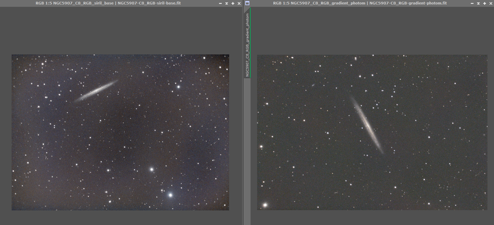

Rien ne vaut une image pour s'en rendre compte.
Voici la même galaxie, NGC5907, à un an d'intervalle.
C8 + filtre L-pro.
à gauche: ZWO294mc pro                                                                                                                                     à droite: Player One Artemis-c imx 294
Les 2 images sont linéaires, avec retrait de gradient et photomométrie.
Donc bon amusement avec celle de gauche.

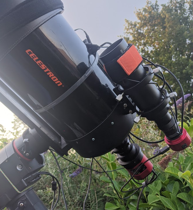

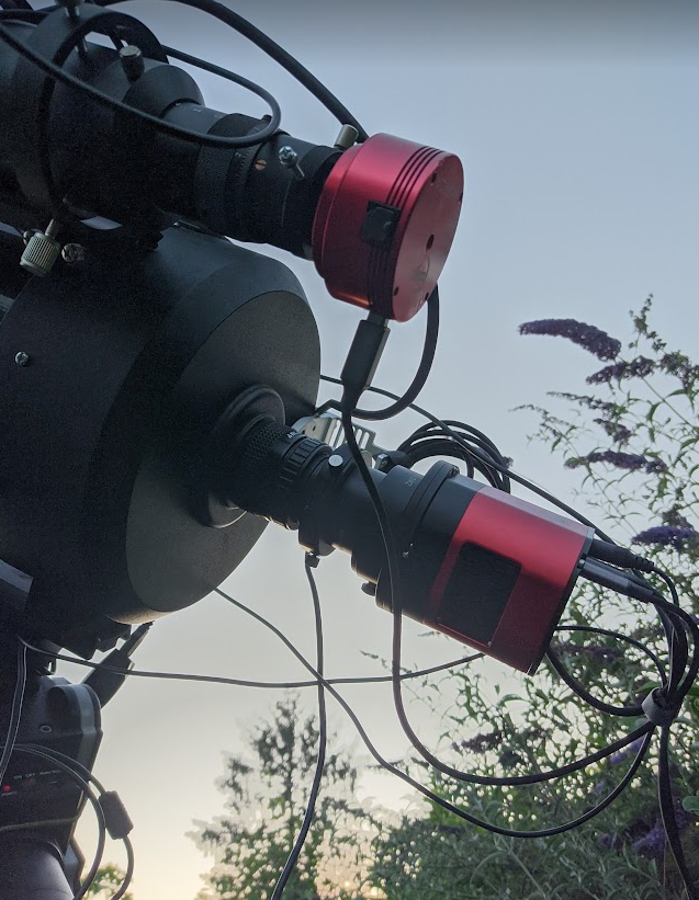

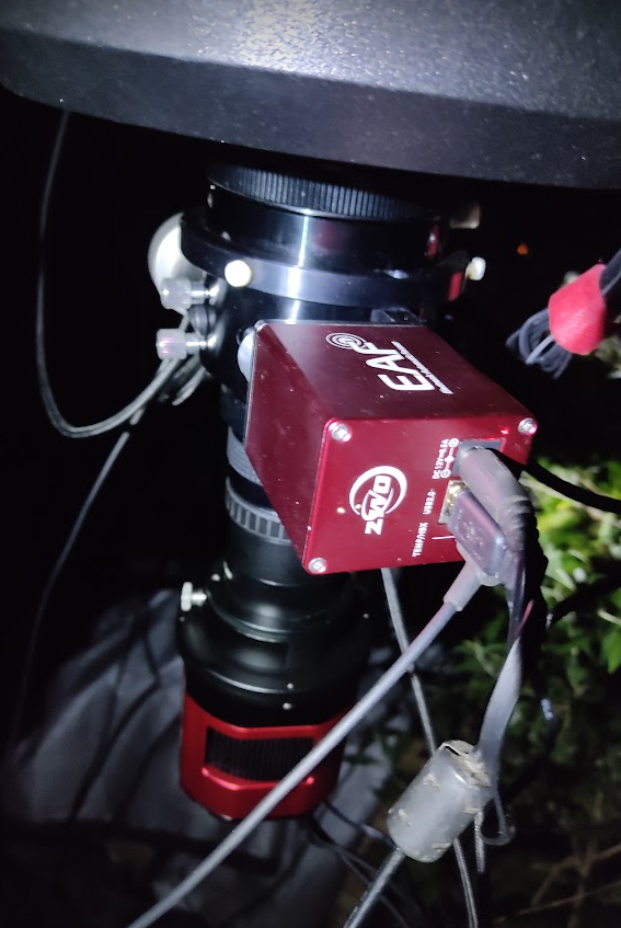

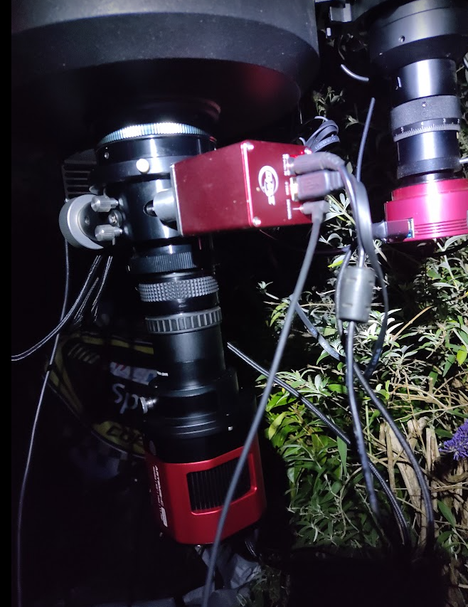

Hier soir j'ai sauté le pas: autofocus avec l'EAF:
Dans l'ordre de haut en bas:
C8
crayford 1/10 spécial SCT
adaptateur 2"/SCT
réducteur Antares SCT f/6.3
bague allonge
porte filtre 2"
caméra PO Artemis-c 294

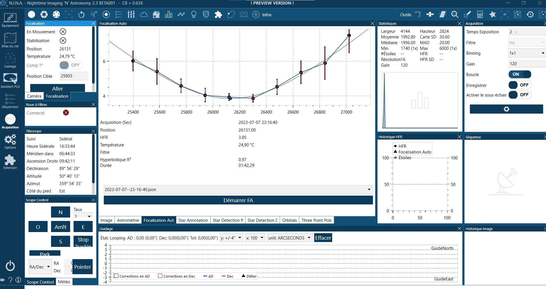

Quelques tâtonnements pour affiner la courbe hyperbolique dans NINA:
0.97 en R² ça me semble pas mal non?
direction ensuite NGC5907, par tranches de 15x120s, autofocus toutes les 2 séquences.
et finalement ça va bien.
C'est @krotdebouk qui va être content , depuis le temps que je dois le faire !pomoi!
il y a 15 minutes, sebseacteam a dit :
Ah quand même ! Surtout sur un SCT dont la MAP bouge à vitesse grand V. C'est pas si compliqué finalement, ta V curve by NINA est presque topissime. Tu as mis quoi comme algo ?
J'ai fini d'équiper mon C9XLT avec ancien un EAF v2 (de merde que je voulais écraser à coups de pelle, backlash instable de plus de 100 pas..) et je pressens la soirée un peu pénible. L'idée est de me frotter au lucky imaging avec un reducteur x0.5, là aussi ça sent la déroute :)
il y a 3 minutes, krotdebouk a dit :
j'ai trouvé ça comme paramètres:
Mais je sais que si je me mets directement sur la molette de map du C8, donc sans Crayford, la taille de pas est beaucoup plus faible, de l'ordre de 10, mais pas essayé.
Les nuits sont trop courtes en ce moment.
Suis content que ça fonctionne comme ça déjà au bout de 5 min seulement ;)
C'est hyperbolique la réponse qui m'intéressait, c'est noté. Ca dépend des formules optiques apparemment, j'ai déjà un point de départ !
Sur la molette du C8 tu vas ajouter le risque avec le shifting du primaire..
Une remarque, il me semble bien qu'il faut mettre 0 en jeu IN quand on utilise le dépassement avec un Crayford (ce qu'il vaut mieux faire).
Pour le reste, la littérature dit que c'est bien d'avoir 2 à 3 fois la HFR mini en haut des branches du V, tu es pile dedans : ne touche plus à rien et envoie les images !
