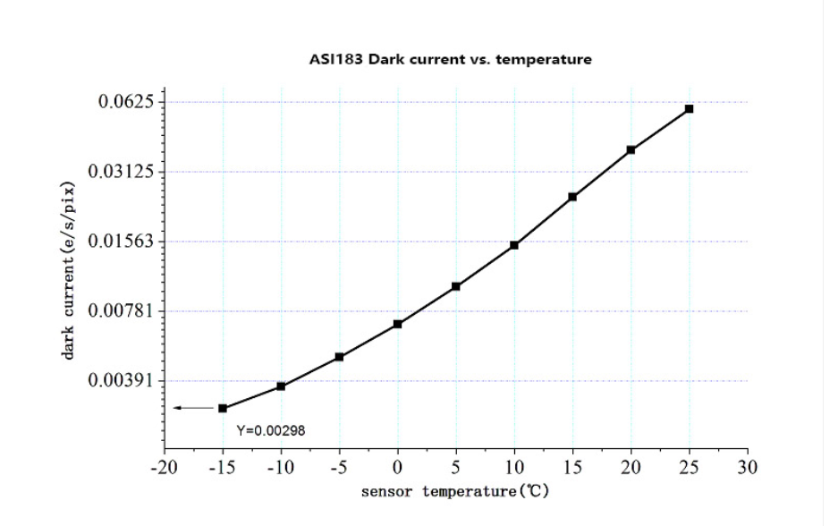

Pour les températures de capteur, ne pas faire une fixette sur les -20°C ou -10°C etc..
Les capteurs Cmos étant de plus en plus propres, avec un bruit sacrément réduit, il n'est pas vraiment nécessaire de descendre hyper bas.
Toujours regarder la courbe de consommation du module Pelletier.
S'il est tout le temps à 80% voir 100%, considérer que c'est trop demandé, baisser de 5°C voir 10°C et voir si la charge descend.
De toutes façons, le bruit sera mieux contenu à 0°C qu'à température ambiante de 15°C ;)
Voici la courbe du Dark Current / température du capteur de la 183mm:
Se mettre à zéro °C ne va pas de faire exploser le bruit à mon avis ;)

Ah merci, je l'avais pas celui de shcéma :)
Oui oui, je suis entièrement d'accord avec toi et je ne fais pas de fixette non plus...juste que je pense que me suis fait surprendre par l'habitude juste :)
Et par le fait d'avoir une belle librairie de darks de 60/90/120/180/240s lol
