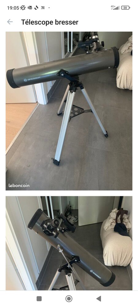

Bonjour bonjour,
J'aimerais m'acheter un télescope d'occasion pour me familiariser avec la discipline. J'ai trouvé celui ci sur le bon coin, mais le propriétaire n'a pas la référence et ne connait ni le diamètre du miroir ni la focale.
Est-ce ce que ce modèle de marque Bresser dit à quelqu'un ?
Merci pour les infos et bonne nuit
Screenshot_2023-07-10-19-05-29-093_fr.leboncoin.thumb.jpg.1c2bd0e872ad6ee7acb37e26532a57e2.jpg
La référence n'est pas vraiment importante. Il s'agit d'un télescope Newton 76/700 sur monture azimutale. C'est de la gamme initiation (entrée de gamme), niveau optique, mécanique et accessoires.
Bon ciel.
Ah cool, merci pour ces infos skywatcher 707. En fait j'ai le choix entre celui-ci (3 occulaires) et un mizar 114/900 (2 occulaires).
Des deux vous me conseilleriez lequel ?
Bien à vous et bon ciel !
il y a 15 minutes, ThomThom a dit :
Hormis s'il y a un problème de rangement et déplacement, il est préférable de prendre le Mizar 114/900 qui est sans doute équipé d'une monture équatoriale. Il sera toujours possible d'acheter 1 ou 2 autres oculaires de meilleure qualité. Dans les 2 cas (Newton 76 Bresser ou 114 Mizar), ce sont des gammes initiation, entrée de gamme. Pour débuter en observation lunaire et planétaire, commencer à visualiser aussi des objets du ciel profond.
il y a 27 minutes, Skywatcher707 a dit :
Merci pour votre retour. En effet le deuxième est bien equipé d'une monture équatoriale.
Je vais donc prendre le mizar. Merci et bonne soirée
