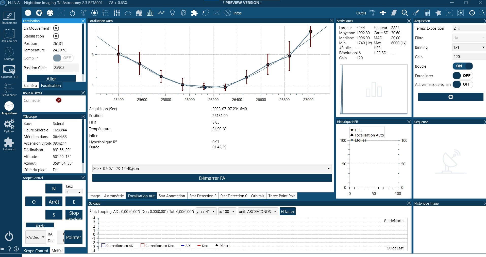

Mise au point toutes les heures, R² à 0.97.

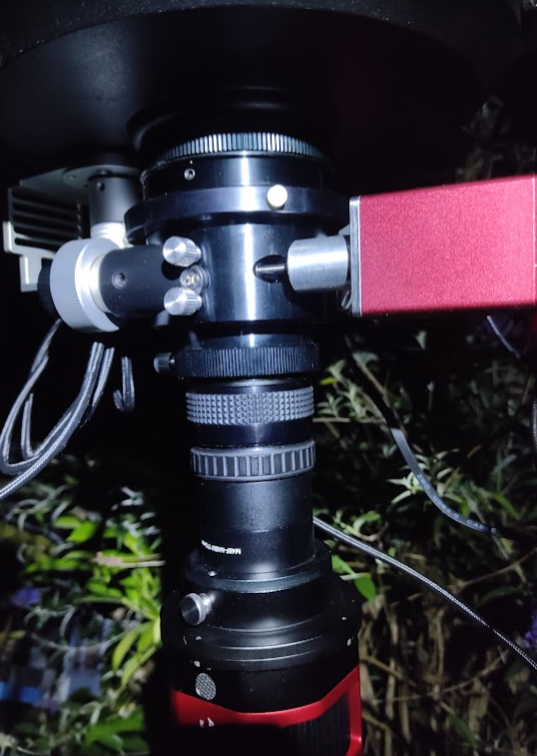

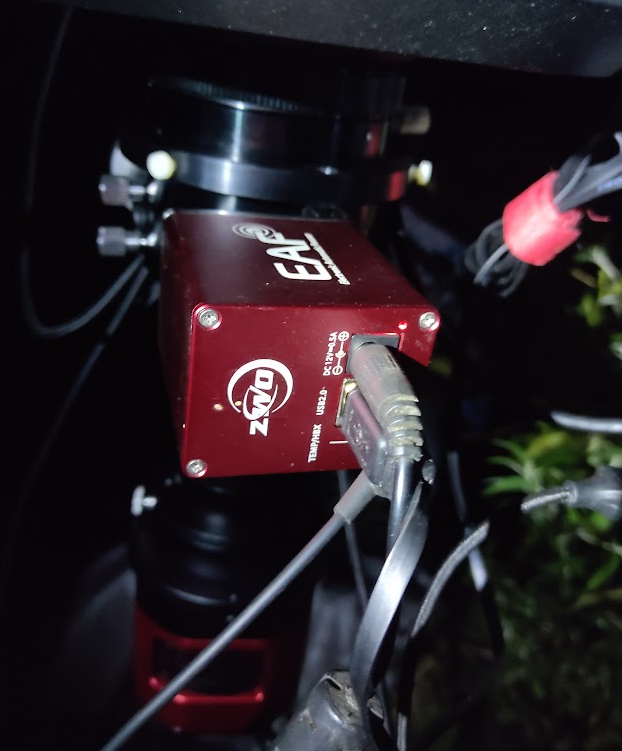

Dis voir, ton EAF, il est fixé dessous, on dirait pas ? Si oui (ce que j'imagine néanmoins :) ), tu l'as fixé à quelle vis ?
il y a une heure, 180Vision a dit :
C'est un crayford 2" pour SCT de marque Scopestuff, mais équivalent à Kepler etc.
Il existe depuis peu une bague spéciale, car on ne peut pas le fixer sur les vis du crayford comme sur un skywatcher.
https://www.univers-astro.fr/en/electrical-focuser/618-ts-optics-mounting-kit-for-zwo-eaf-motor-focus-on-ts-2-crayford-focusers.html
il y a 16 minutes, 180Vision a dit :
Ah cool, je vais aller voir si les dimensions fonctionneraient pour le mien !
Diamètre interne de l'adaptateur: 82mm
Inner diameter: 82 mm
Y a quelques vis à démonter du crayford pour pouvoir le passer mais vraiment rien de méchant.
J'ai retiré la molette normale et laissé celle du réglage fin 1/10.
Ensuite j'ai positionné le crayford au milieu , position 1.0
position 0.0: complètement rentré
position 2.0: complètement sorti en butée
Ensuite j'ai serré le couplage crayford/EAF.
Puis mise au point avec la molette du C8 sur une étoile. et je n'y touche plus.
C'est l'EAF qui prend le relais en variant la map via le crayford.
ça rallonge forcément le chemin optique mais ça aide à garder la map toute la nuit. ça se ressent sur l'image finale.
Temps moyen de map autofocus: poses de 2s, 1.35 min environ.

J'avais mis mon FocusCube sur le PO du Mak en bricolant avant de le mettre définitivement sur la lunette...
Du coup, devant racheter un EAF, s'il existe un accessoire plus "standard", ça peut orienter mon choix...
Moi j'ai bloqué le miroir primaire du Mk66 et n'utilise que le PO de toute façon.
Le 11/07/2023 à 12:15, 180Vision a dit :
Tu fais les 2 instruments en même temps?
Pour déplacer l'EAF d'un tube à l'autre, y a juste 3 vis :)
@sebseacteam Alors si j'avais un zwo eaf avec le montage pour PO comme tu as, j'aurais ou.
La le souci c'est que c'est un Pegasus et que pour le montage sur le PO du mk66... Il a fallut bricoler et donc le passage de l'intes à la fra300 c'est pas 2mn :)

Pas que, le bricolage en question force et j'ai peur d'abimer le dessous du PO...c'est pas bien adapté malheureusement :(
Il y a 1 heure, 180Vision a dit :
C'est quoi la marque et le type de ton PO ?
19 minutes ago, krotdebouk said:
Pourquoi tu n'arrives pas à monter ton moteur Pegasus dessus ? C'est un Pegasus Cube ?
En fait, la grille d'attache sur ce PO n'arrive jamais en face des trous correctement et il y a un "rebond" sur la partie plastique entre le plat et la molette de MAP...
Du coup, à remettre en place, compliqué, suis obligé d'utiliser des rondelles et le pas de vis de la vis moletée de blocage du PO, et ai du découper la grille justement...
Donc, si je dois repasser mon focuscube sur ma fra300....il faut que je démonte l'adaptateur d'axe (le diamètre de l'axe du PO n'est pas le même et a sinon du jeu...), le focuser, et change la grille large pour la grille étroite...
A ce jour, étant donné que je n'ai pas validé que ça vallait le coup sur l'intes...je vais faire de la MAP manuelle... Je verrai ensuite si je trouve un EAF zwo d'occaz si le jeu en vaut la chandelle.
Idem, si je souhaite imager et par exemple faire en même temps du planétaire ou du lunaire par plaisir...
La MAP manuelle aujourd'hui sur l'Intes est compliquée car mon HEQ5 avec le tube dessus + allong + caméra + guide....toucher le PO génère de la vibration et même si j'ai un peu d'expérience, la MAP même lunaire avec la focale de 1800mm et la turbulence...bah pas toujours limpide :):)
Ca fait plus joli.. mais c'est effectivement pas très fonctionnel. C'est dans des cas comme ça que l'imprimante 3D est l'amie de l'astram !
Alors oui, ça fait rêver MAIS :
- J'ai pas d'imprimante 3D
- Suis absolument incompétent en dessin technique, qui me semble indispensable pour fournir un fichier ....
Je laisse malheureusement ce rêve aux autres....

Une question concernant l'utilisation de l'eaf zwo avec nina. As-tu dû calculer le backflash de l'eaf et le rentrer dans le logiciel afin qu'il fonctionne au mieux? J'utilise jusqu'à présent un asiair et il n'y a pas besoin de réaliser cette procédure.  J'ai un projet de remote avec un collègue et je vais donc devoir me familiariser au fonctionnement du setup avec un mini pc + pégasus et les logiciels nina et phdguiding
il y a une heure, julienESP a dit :
Salut @sebseacteam,
Salut Julien, je n'en suis pas à cette étape là pour le moment.
J'ai paramétré par essais / erreurs afin d'avoir la courbe la plus homogène possible.
Je me suis inspiré de ces vidéos là:
Le backlash du focuser est un axe d'amélioration c'est certain ;)
Les deux vidéos ci-dessus sont en effet top pour le réglage de l'AF avec NINA !
Chad de Patriot astro (qui vient de reprendre du service) a d'ailleurs tout un tas de vidéo liées à NINA + mini PC, une référence.
Après, régler le backlash n'est pas une fin absolue en soit si la courbe est d'emblée pas mal.
Il suffit sinon de trouver par exemple surtout dans un sens le pas de correction pour lequel la courbe déconne moins... mais il ne faut pas non plus devenir psychopathe du backlash :)
En fait, on voit aussi par essais multiples, en passant en map "manuelle" avec la commande pas à pas fine, si l'AF est aussi fiable que nous en comparant la valeur HFR du point le plus bas (voire contrôle au masque).
Ensuite, si les résultats semblent bon malgré parfois un léger décroché au démarrage de la courbe ...c'est je pense suffisant.
Bien penser par contre à faire une mesure 3 passes des tous les filtres avec l'assistant Hocus Focus et utiliser le mode "filter offset", ça évite pas mal de temps d'AF pour les changements de filtres et les erreurs/oublis car cela sera systématiquement appliqué pour les diverses opérations.
