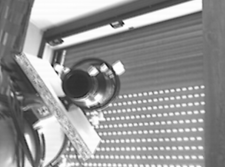

Avec l'objectif, dans PHD2 pas de soucis, même si il me met une image noire et blanc alors que c'est une couleur...(le flou c'est normal je tenais la camera en main :)

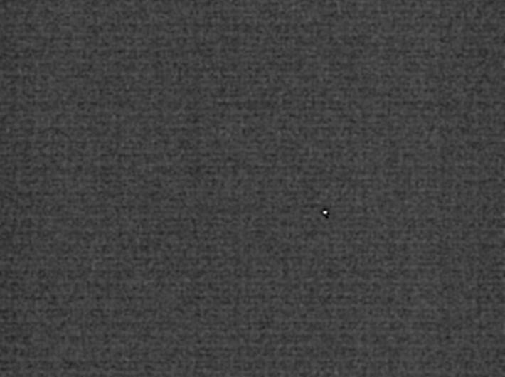

Et puis lorsque j'enlève l'objectif eu que je la mont sur ma luentte, le bruit est affreux... et avec les mêmes paramètres de gain etc... (un pixel est mort je crois lol)même si je ne le vois pas dans l'image ci dessus
Avez-vous une idée? et encore je n'ai pas poussé le gain... c'est encore pire.

Le bruit n'est pas gênant en soit, du moment que PHD2 arrive à trouver au moins une étoile (et pas un pixel mort) pour guider...
Tu as essayé la nuit quand le ciel est bien noir de voir à la webcam des étoiles?
Avec un rafraichissement de 1 à 2s , si tu vois des étoiles, PHD2 devrait y arriver et ainsi guider ta monture.

Ben justement, hier soir, j'arrivais à voir avec ma 224MC, mais je n'ai jamais pu voir d'étoiles avec la SPC900 en jouant avec la mise au point je n'ai pu en voir et si je monte le gain... c'est tout gris clair donc je pense compliqué de distinguer une étoile.
C'est pour ça que je posais la question.
Pour le pixel mort, j'ai cru voir une détection dans PHD2 de picels mort ou un truc du style... je devrais peut-être regarder de plus près.
Quand le ciel s'y repretera chez moi, je vais refaire des tests sur des étoiles mais j'ai un doute.
Après comme le capteur est plus petit aussi, le champ de vision est réduit par rapport à la 224MC.

Tu peux déjà essayer de trouver la mise au point en mettant la caméra sans son objectif, sur la lunette de guidage (celle qu'on voit sur la photo je suppose) en visant, de journée, un arbre  ou un bâtiment à plusieurs kilomètres. tu verras bien si tu peux l'utiliser comme ça ou s'il faut un tube allonge pour trouver le point focale.
La nuit, si tu es assez loin de la mise au point, les étoiles sont défocalisées et complètement diluées sur le fond du ciel, tout est alors confondu.
En s'approchant du point focale, les étoiles deviennent de petits disque de lumière, qui se concentre jusqu'à arriver à la netteté.
ça m'est déjà arrivé de penser que la caméra de guidage ne fonctionnait plus, je n'arrivais à distinguer aucune étoile.
En fait en la montant sur le télescope j'ai tout déréglé et je me suis retrouvé très loin du point focale ;)
ça c'est bon, c'est la première chose que j'ai faite :)
