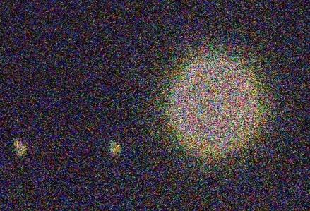

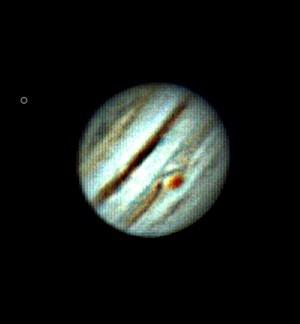

J'ai un problème lors de l'acquisition ou traitement que je n'avais pas avant
En pièce jointe (Jupiter ratée et Ok) voici ce que j'ai parfois sur Auto Stakkert 3 en
ouvrant un fichier Fire Capture
Matériel: caméra ZWO ASI 385 sur Mak 180
Pouvez-vous me dire la cause
Merci d'avance
Je vais laisser les planèteux répondre en détail mais la première c'est une seule image j'imagine.
Dans ce cas, pb de mise au point, turbulences, temps de pose trop long et donc pas de détails.
Ensuite ASK3 va chercher les détails dans chaque image donc il en faut beaucoup et de meilleure qualité.
Puis le traitement, comme l'image n'est pas formidable au départ, tu pousses les ondelettes à fond pour tenter un truc et ça te créé des artefacts de folie. Le satellite avec un trou au milieu est une belle représentation. J'imagine que l'effet mosaïque aussi mais je ne maîtrise pas assez.
Il vaut mieux une image un peu floue mais douce au final
