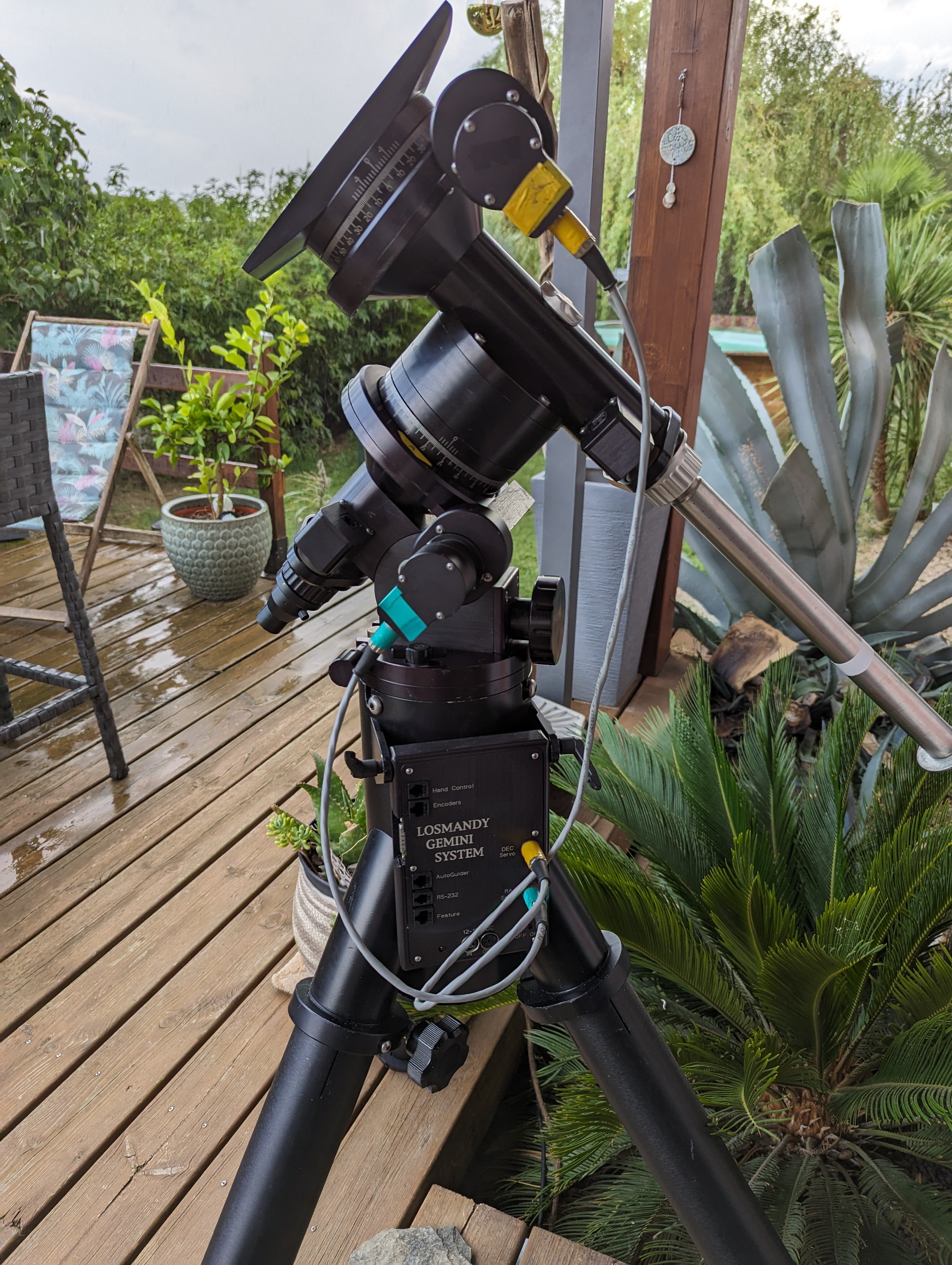

Du nouveau, je vais bientôt pouvoir faire une vraie session en Août avec l'Intes ! :)
Récupérée  dans le 63 ce matin.
Testée avec NINA en aveugle et paramétrée.
Je vais nettoyer et graisser si besoin, resserrer, etc...
A suivre !
Super ! Une G11😁. J'en ai eu une à l'époque du C11 et des ciels noirs... Si tu as des questions sur le gemini 1, n'hésite pas à me demander.
a+
Serge

Pas de soucis Julien. Tu as quoi comme version, tu es en 1.04? Une bonne idée sur ces montures c'est d'acheter une Eeprom de rab, car il est arrivé que certaines deviennent amnésiques (je sais qui peut t'en fournir une fraîchement programmée pour 50€). Aussi si tu peux te dégoter des boîtes à vitesse, prends les car elles sont en plastique.
Moi, j'ai tout ça dans ma boîte à "ça peut servir" pour la Titan. Et je dors mieux !
a+
S.

Ah je veux bien les refs alors pour voir ce que c'est que tout ça :) (EEPROM / Boite vitesses)
Pas pensé à regarder le "level" en effet, juste tester car je file 1 semaine à la montagne demain...
J'ai juste mis le dernier ASCOM et fait qq essais d emouvements, park, etc...

Le gemini ASCOM devrait pouvoir te dire. Et, si tu as la raquette, c'est un des premiers trucs qui s'affiche.
a+
Serge.
