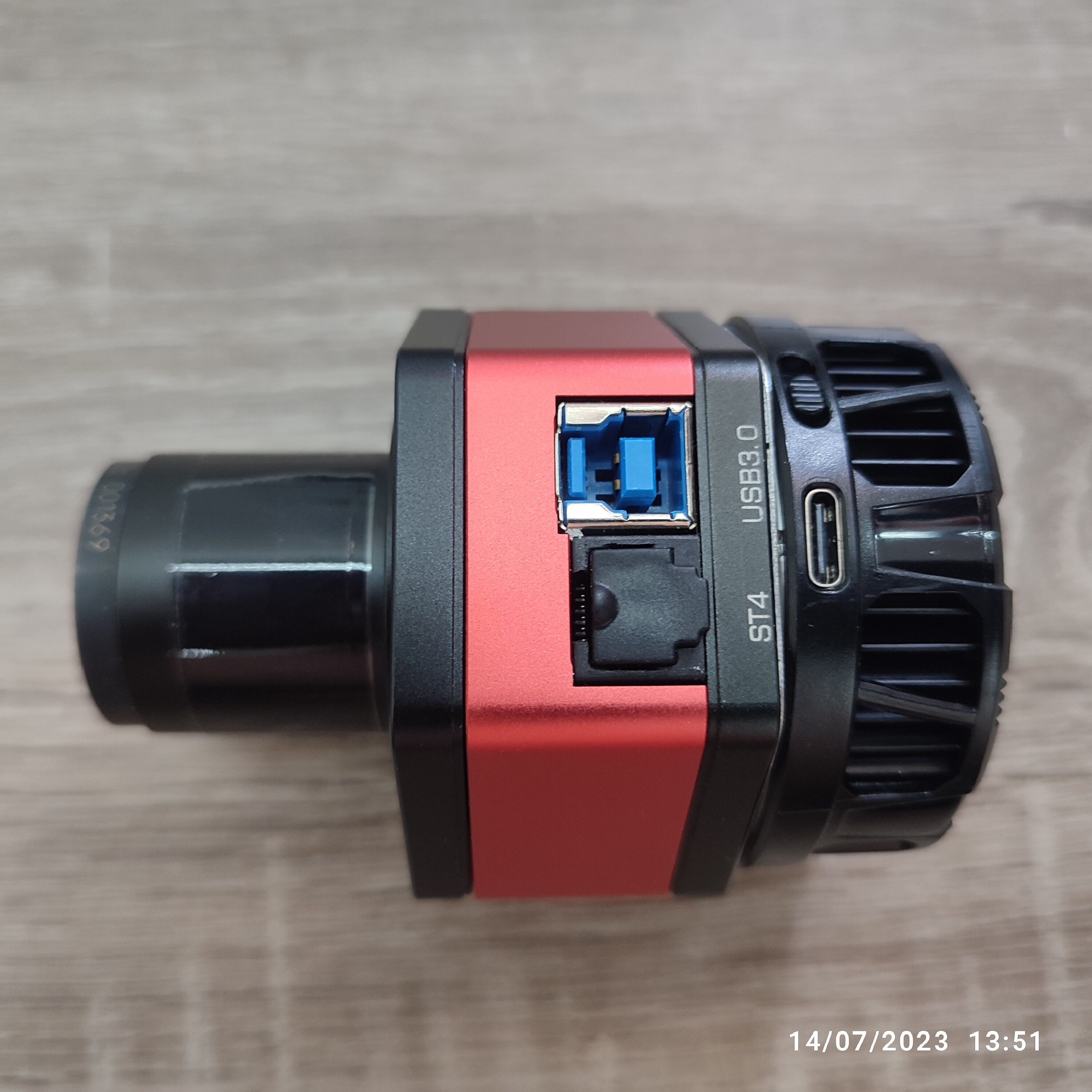

Refroidir une Player-one facilement sans la modifier. Fini les surchauffe en solaire par exemple.
Salut à tous.
Test du refroidissement sous 35 degrés à l'ombre.
Sans refroidissement 45 degrés au capteur. Avec le refroidisseur 31 degrés.
Lors de mes différent test j'ai remarquer que le capteur été 3 à 4 degrés sous la température de l'air prise à l'ombre. Le corp de la caméra et frais voir froid au touché.

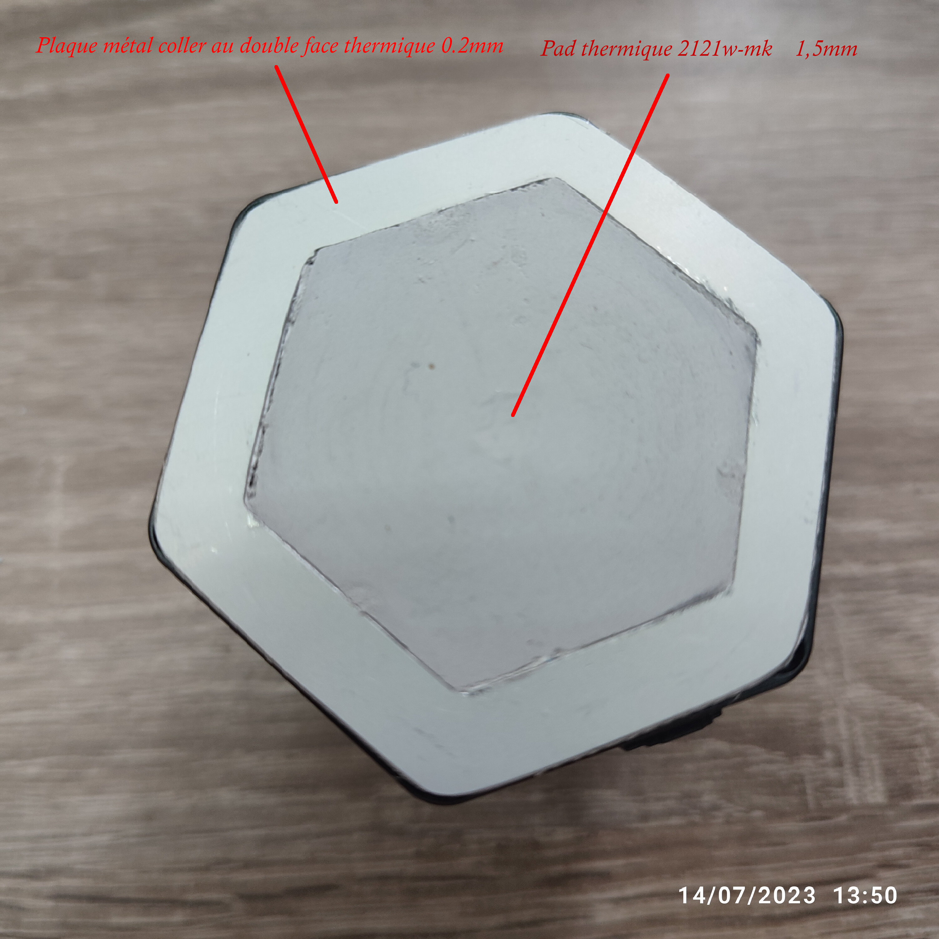

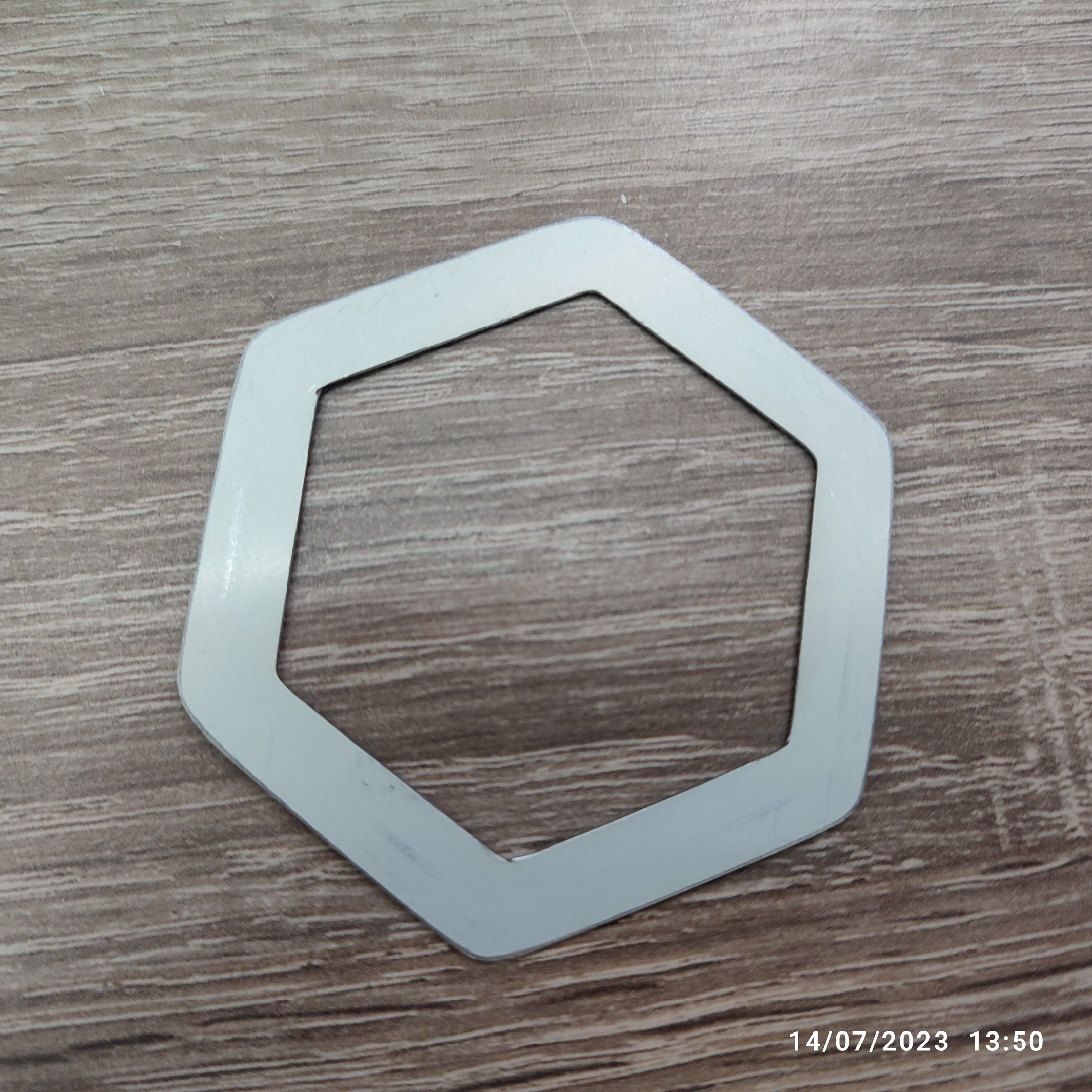

J'ai utilisé une plaque métal de 0.2mm découper à la forme du bord de la caméra et troué au centre. Coller au double face thermique de 0.2mm d'épaisseur.
Au centre un pad thermique de 1,5mm. Attention prendre au moins du 21w/mk.
Le module et aimanter et va donc ce coller à la plaque métal et aussi faire ventouse avec le pad thermique.
Aucune vibration constatée. Les LED ne gène pas la nuit.

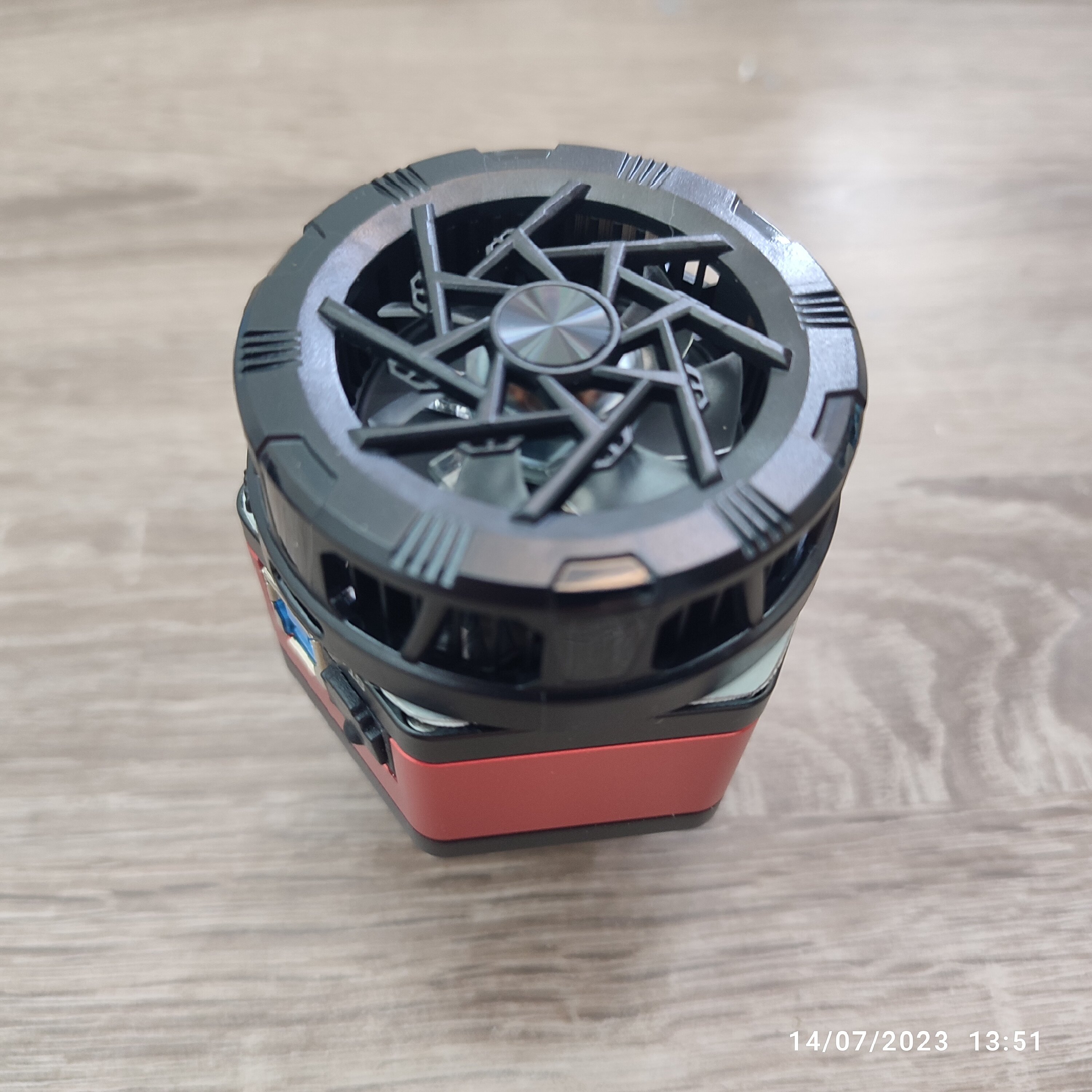

Le refroidisseur à module peltier:

Double face thermique pour coller la plaque métal pour profiter de l'aimantation du module:

J'ai trouver un module 20W (sous 12v 2.3A)
Le résultat est vraiment pas mal.
Avec 19 degré dans la pièce. Sans refroidissement le capteur tourne à 38 degré.
le module 10w refroidir le capteur a 15,5 degré.
Le 20W je tombe à 13 degré au minimum de sa puissance et max j'approche des 12 degré.
