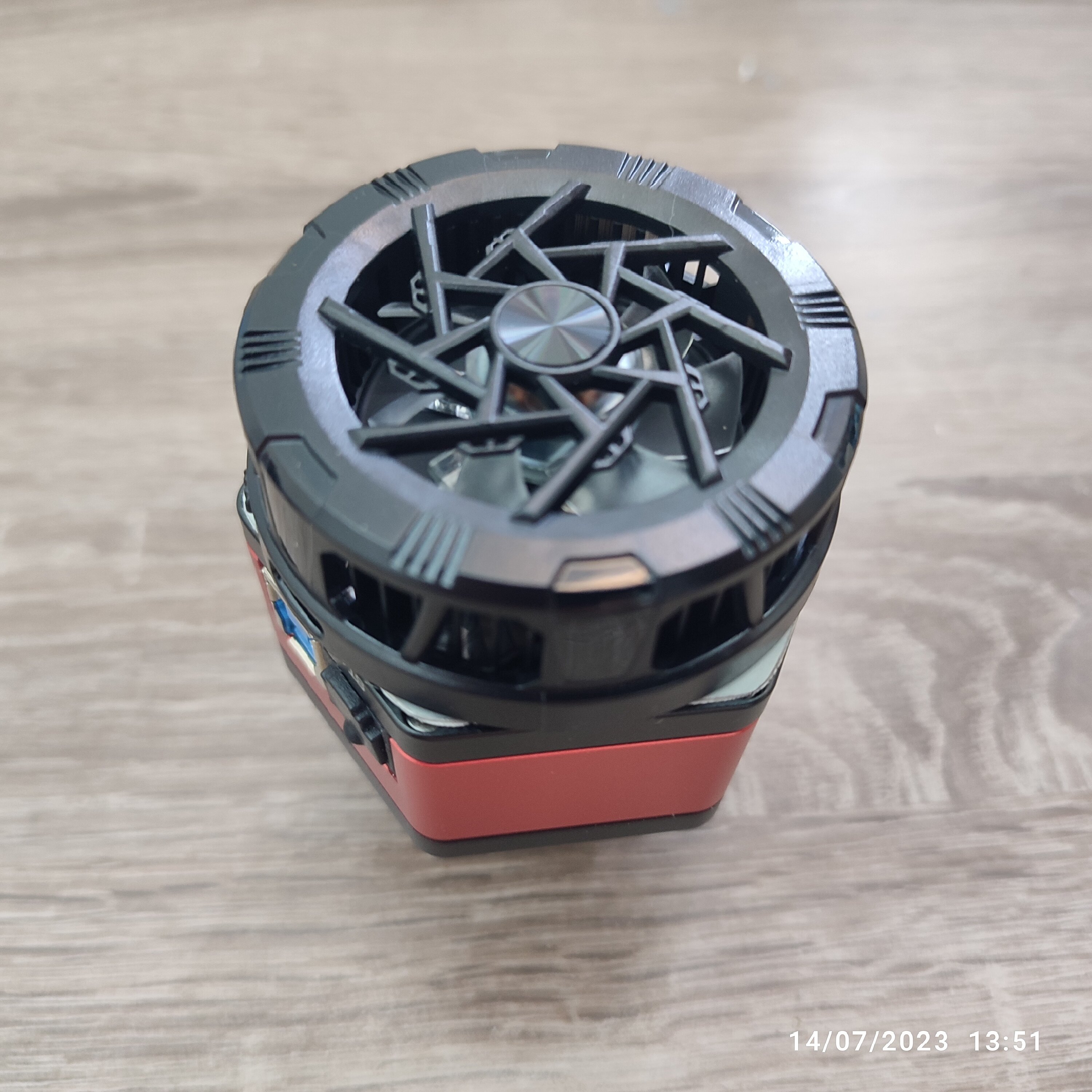

Refroidir une Player-one (fonctionne aussi pur zwo) facilement sans la modifier. Fini les surchauffe en solaire par exemple.
Salut à tous.
Oui j'ai aussi mis le sujet dans la section bricolage. Au cas ou certain ne passe par par la section bricolage 😉. Je pense que cette modif et indispensable en solaire pour éviter la surchauffe de nos caméra.
Lors de mes différent test j'ai remarquer que le capteur été 3 à 4 degrés sous la température de l'air prise à l'ombre. Le corp de la caméra et frais voir froid au touché.

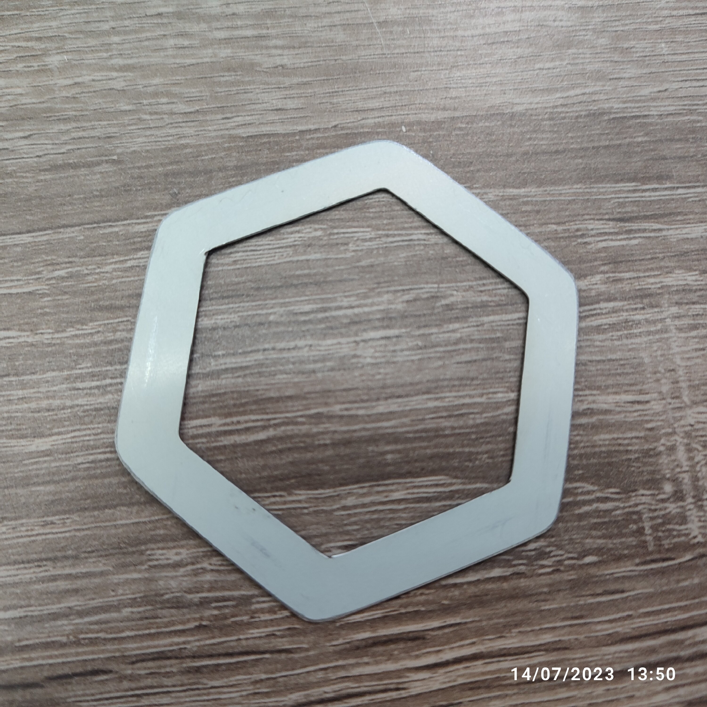

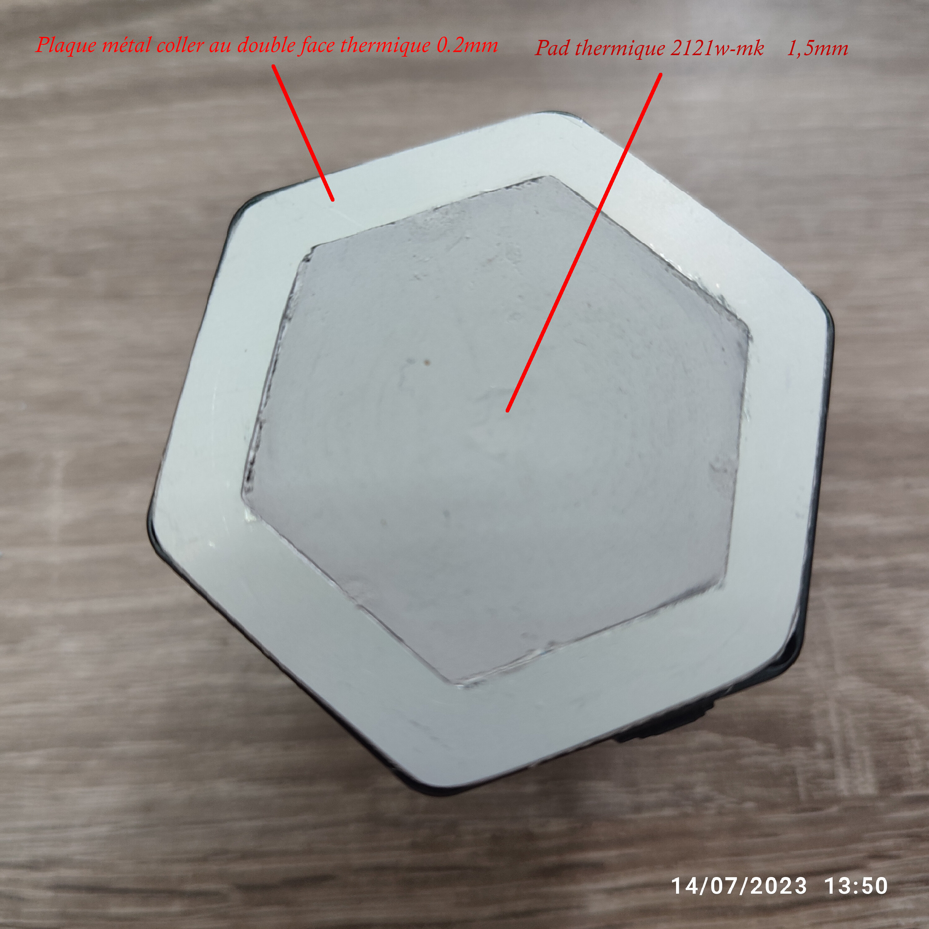

J'ai utilisé une plaque métal de 0.2mm découper à la forme du bord de la caméra et troué au centre. Coller au double face thermique de 0.2mm d'épaisseur.
Au centre un pad thermique de 1,5mm. Attention prendre au moins du 21w/mk.

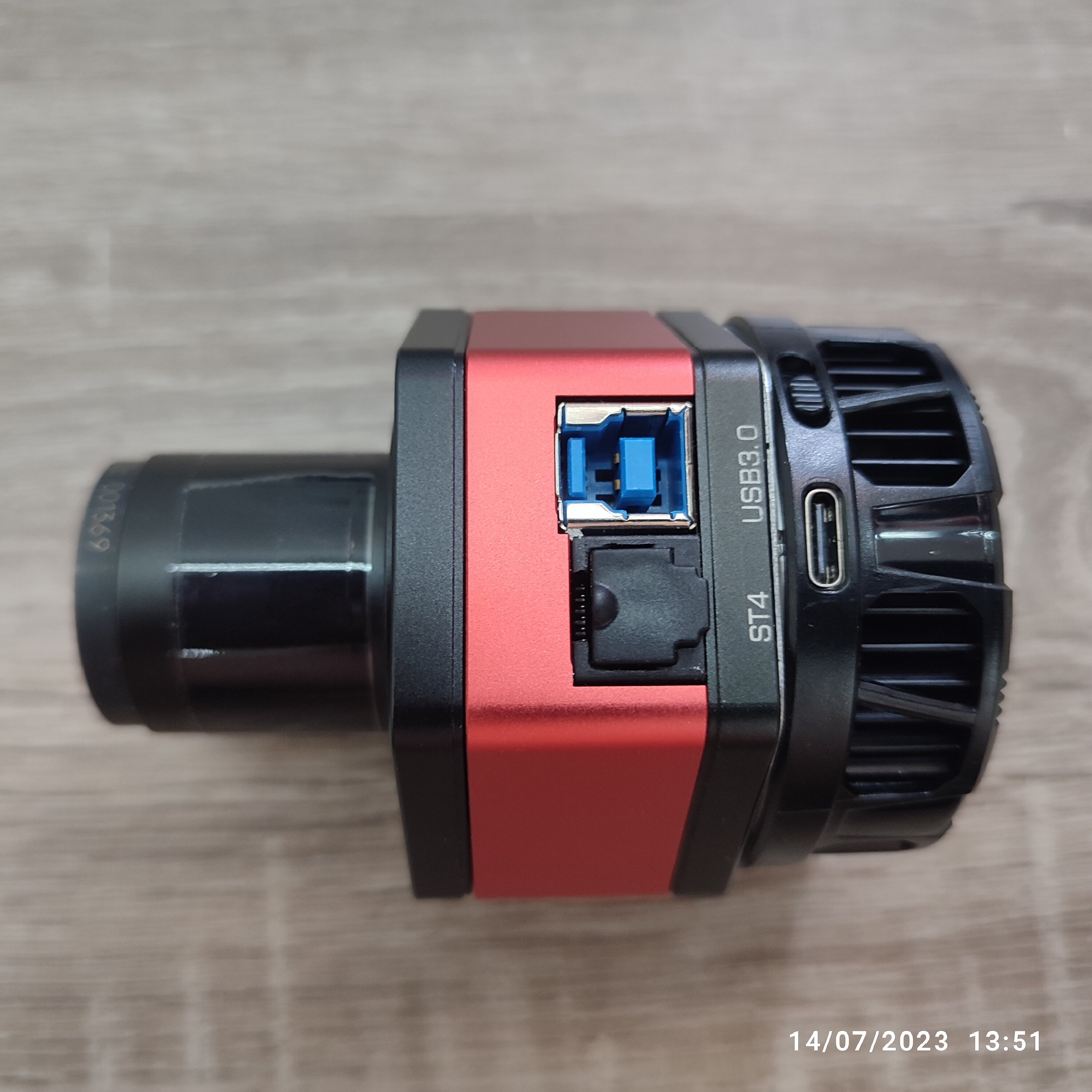

Le module et aimanter et va donc ce coller à la plaque métal et aussi faire ventouse aec le pad thermique.
Aucune vibration constatée. Les LED ne gène pas la nuit.

Sinon tu devrais remplacer le pad thermique par une plaque d'alu ou de cuivre, 1.5mm ça commence a faire beaucoup pour un truc peu conducteur.
