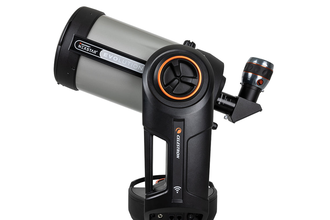

J'ai repoussé un peu le budget pour passer sur une monture pouvant supporter une plus grosse charge et debrayable sur les 2 axes (Nexstar Evolution 6).
Mais je n'ai pas reussi à trouver le diametre de sortie de son tube.
L'un de vous aurait-il l'info ?
Vu qu'il y a chez Celestron un adaptateur SCT vers 2", qui serait compatible du 5" au 11" (?), il devrait avoir un diametre de sortie plus grand.
LeSCT, c'est bien du 2" avec un pas de filtage specifique ?

  • Serge_87 changed the title to adaptateur SCT vers 2" sur Nexstar Evolution 6 [ex adaptateur coulant 1.25" vers 2"]
Je viens de voir qu'il existe un renvoi coudé 2" qui se visse directement sur une sortie SCT. Du coup plus besoin de l'adaptateur SCT/2" :
renvoi-coude-kepler-vissant-pour-sc-508m
Modifié par Serge_87
