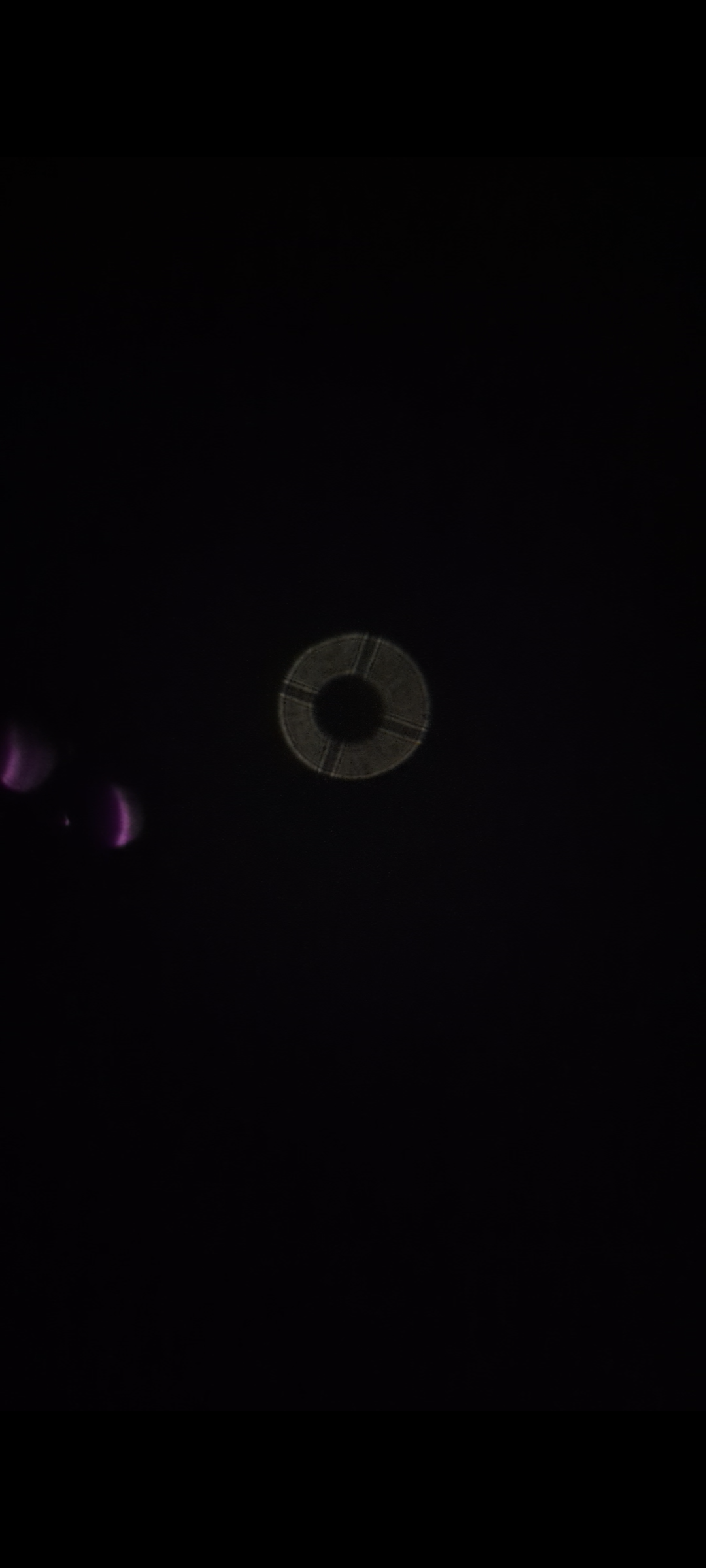

Avec un occulaire de 33m seulement, je ne vois plus que des donuts lumineux comme ci-dessous avec arcturus (avec grossissement).
Même sans grossissement avec le 33m, j'apperçois ce petit rond noir au milieu des étoiles

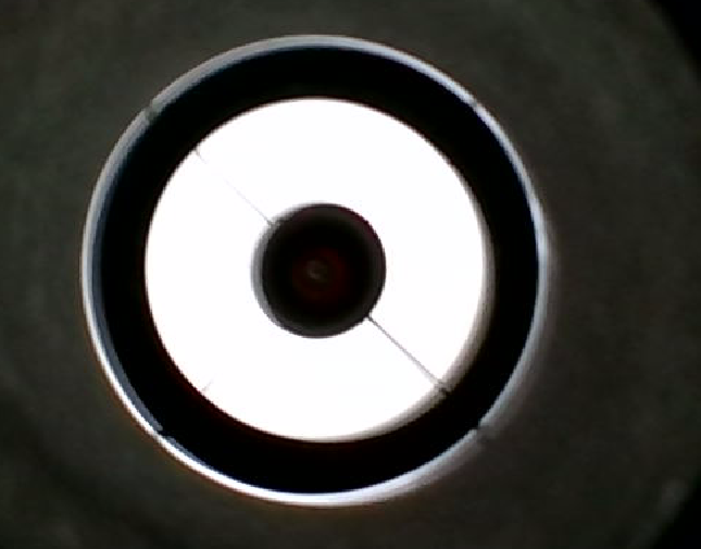

Ca fait un petit moment que je galère à le regler, j'ai acheté cheshire et j'ai même acheté une petite camera pour regler le secondaire et primaire mais rien n'y fait. Pourtant, en regardant depuis la camera, je trouve la collimation correcte (pas parfaite mais correcte).

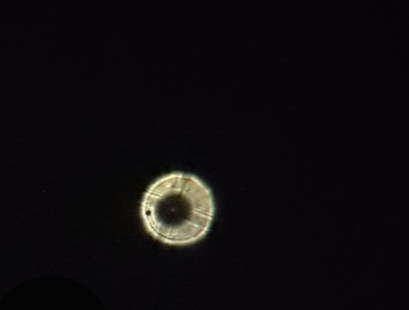

vf ci dessous avec le réglage du primaire. Je n'ai pas de photo qui montre le reglage du secondaire mais il me semble bien. (pastille bien au centre du rond, etc...)

Bonsoir, ce point noir au milieu du donut est le reflet du secondaire vue sur une étoile délocalisée. Le problème vient plutôt d'une mauvaise mise au point que d'un problème de colimation...
Il faut agir sur les molettes de mise au point jusqu'à avoir le point le plus petit possible. Ca devrait se régler facilement.
Tu n'oublierais pas de faire la mise au point, par hasard ? (Il faut tourner les molettes jusqu'à ce que les étoiles soient des points.)
(Ah, on a répondu quasi en même temps :) . Bon, ben ça confirme.)
Merci pour vos réponses !
Hélas même avec une mise au point au minimum, j'aperçois encore ce point noir au milieu. (Beaucoup plus petit bien-sûr).
Je n'ai plus les étoiles net comme lorsque j'ai reçu le télescope.
Ça ressemble à l'image ci joint mais en plus petit car il y a le grossissement de mon téléphone.

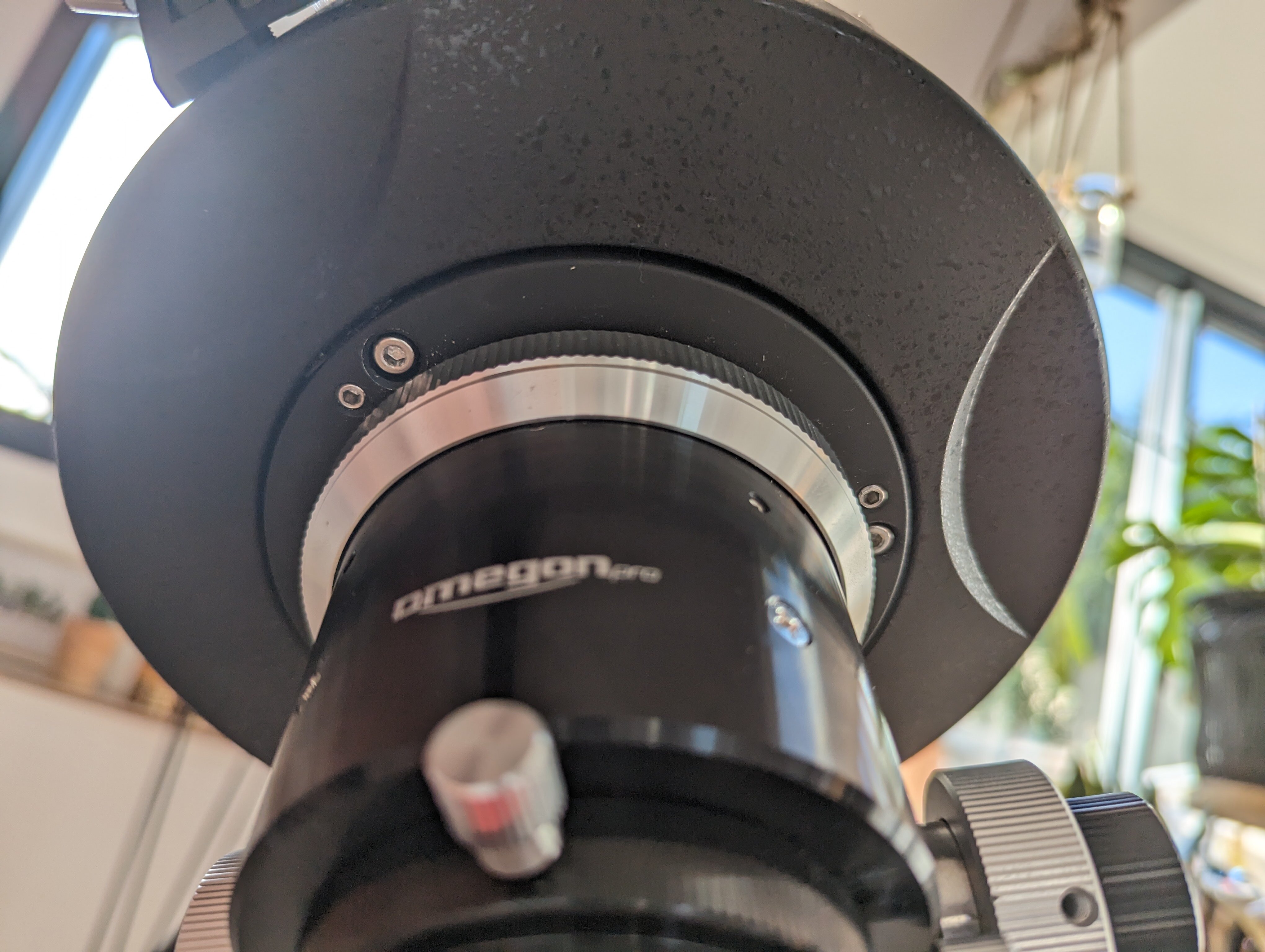

Et effectivement, j'ai une bague de rallonge livrée avec le télescope que je n'ai jamais testé. J'espère que ça peut améliorer le rendu même si je ne comprends pas pourquoi ça fonctionnait avant sans la bague :(

Important : tu te rapproches de la mise au point, mais on n'y est toujours pas. Mais lorsque c'est au plus près, est-ce que le porte-oculaire :
A - a été rapproché au maximum vers l'intérieur du tube ?
B - a été éloigné au maximum vers l'extérieur du tube ?
Je soupçonne A. Dans ce cas il ne faut surtout pas de bague de rallonge ! C'est dans le cas B que la bague de rallonge sera utile. (C'est pour ça que je soupçonne A : si tu avais eu besoin de la bague de rallonge, tu le saurais.)
Si c'est A, l'explication plausible est que, lorsque tu as touché aux vis du miroir primaire pour collimater, tu as éloigné le miroir primaire du secondaire (par exemple si tu vissais toujours dans le même sens). Solution : il faut le rapprocher (et donc re-collimater). Est-ce que tu souviens si tu avais toujours vissé ou toujours dévissé (ou les deux) ? Il faudra aller dans l'autre sens. (Après, c'est un Cassegrain et je connais mal.)
Oui en effet c'est le A.
Pour le réglage du primaire, j'ai tellement joué avec que j'ai fait les deux... Je ne pensais pas qu'il pouvait s'éloigner en faisant les réglages et au quel cas, je ne sais pas du tout comment le réajuster....
Il faut rapprocher le primaire du secondaire, donc toujours visser ou dévisser dans le même sens (trouver le bon et le noter). Le but est de pouvoir faire la mise au point.  Une fois que ce sera fait, il faudra peut-être recollimater, en vissant/dévissant de préférence dans le même sens pour rapprocher encore un peu le miroir primaire (et ainsi avoir de la marge).
Mais avant ça, tu es sûr de ne pas avoir monté par inadvertance une bague allonge ? Ou qu'il n'est pas possible de virer un truc ou un machin pour rapprocher l'oculaire du tube ?

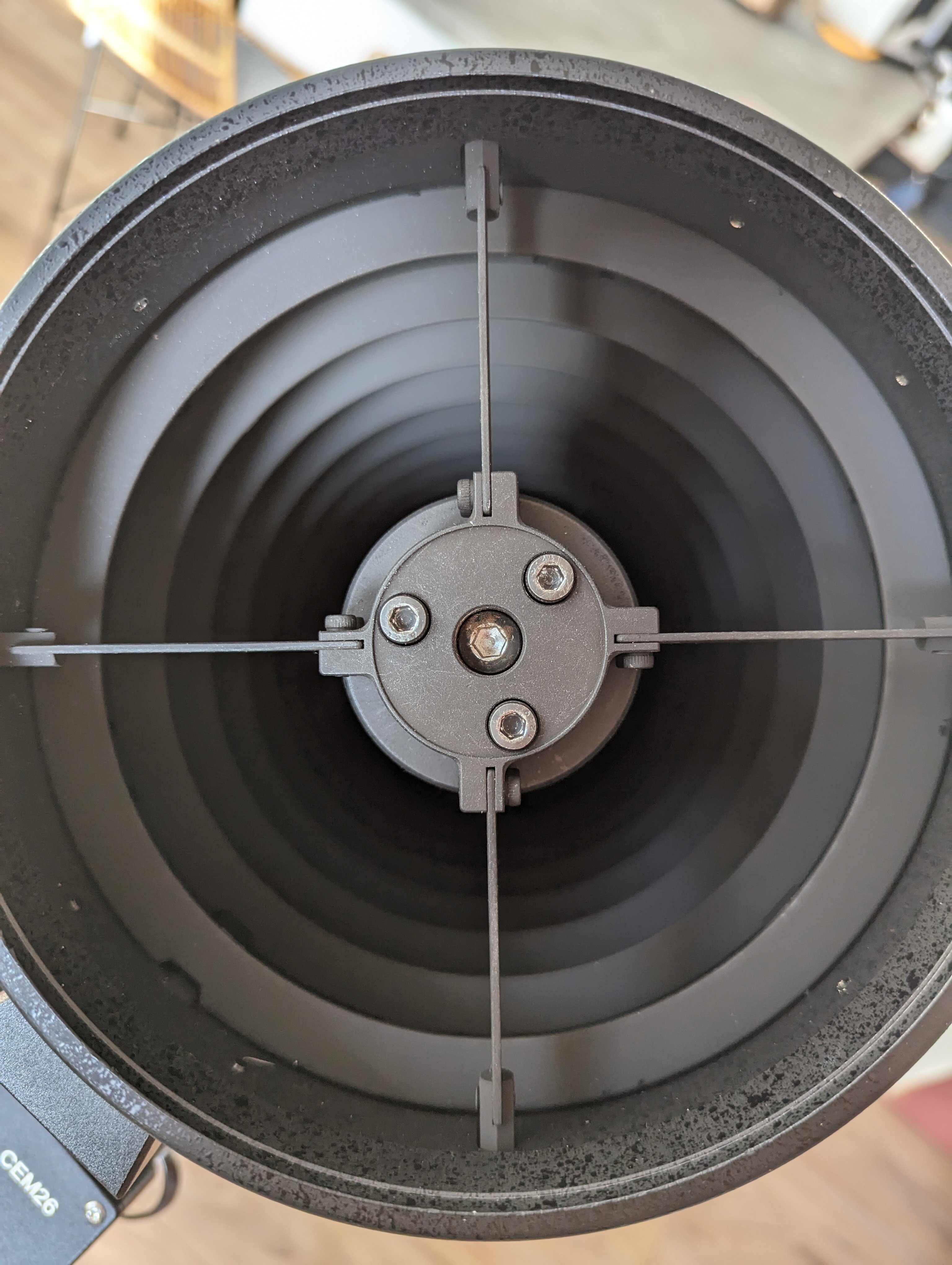

Je viens de me souvenir de quelque chose en reflechissant à vos questions et je ne comprends pas pourquoi je n'y ai pas pensé avant, ça m'était complétement sorti de la tête... il y a 1 plus d'un an (et oui je ne l'utilise plus depuis longtemps à cause de ça), à force de trop serrer les vis du secondaires pendant une collimation, j'ai cassé la vis du milieu que j'ai remplacé avec une autre vis du même calibre, qui n'est pas forcément de la même taille... J'ai serré la vis pour coller le miroir au maximum possible, comme ça avait l'air d'être le cas avec la vis d'origine.
Quand tu m'as parlé de la distance entre les deux miroirs ça m'est venu. J'imagine que ça peut venir de là?
Est-ce que je dois contacter le constructeur pour le régler correctement de nouveau? pour au moins récuperer la vis d'origine?
