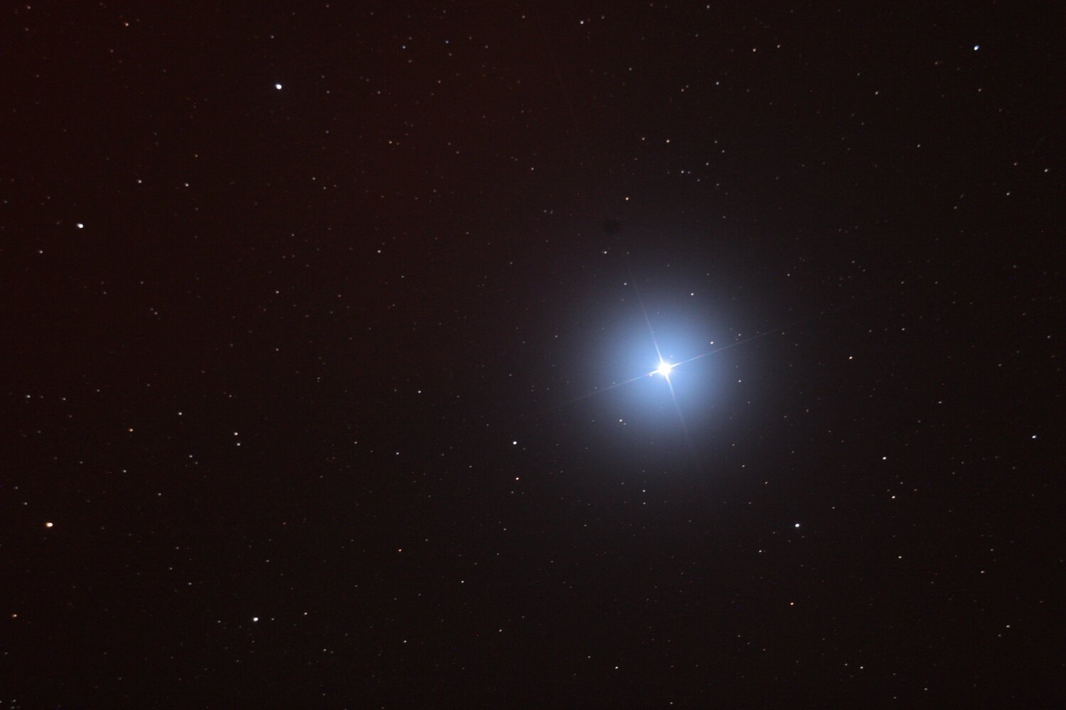

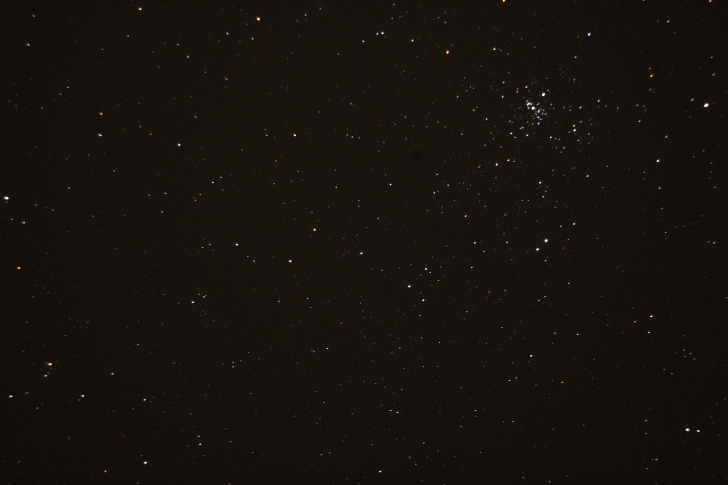

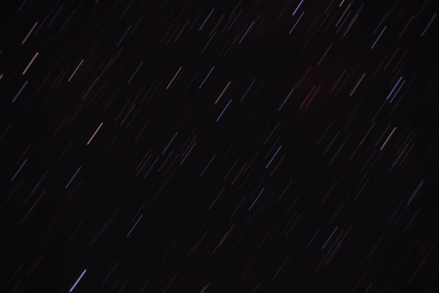

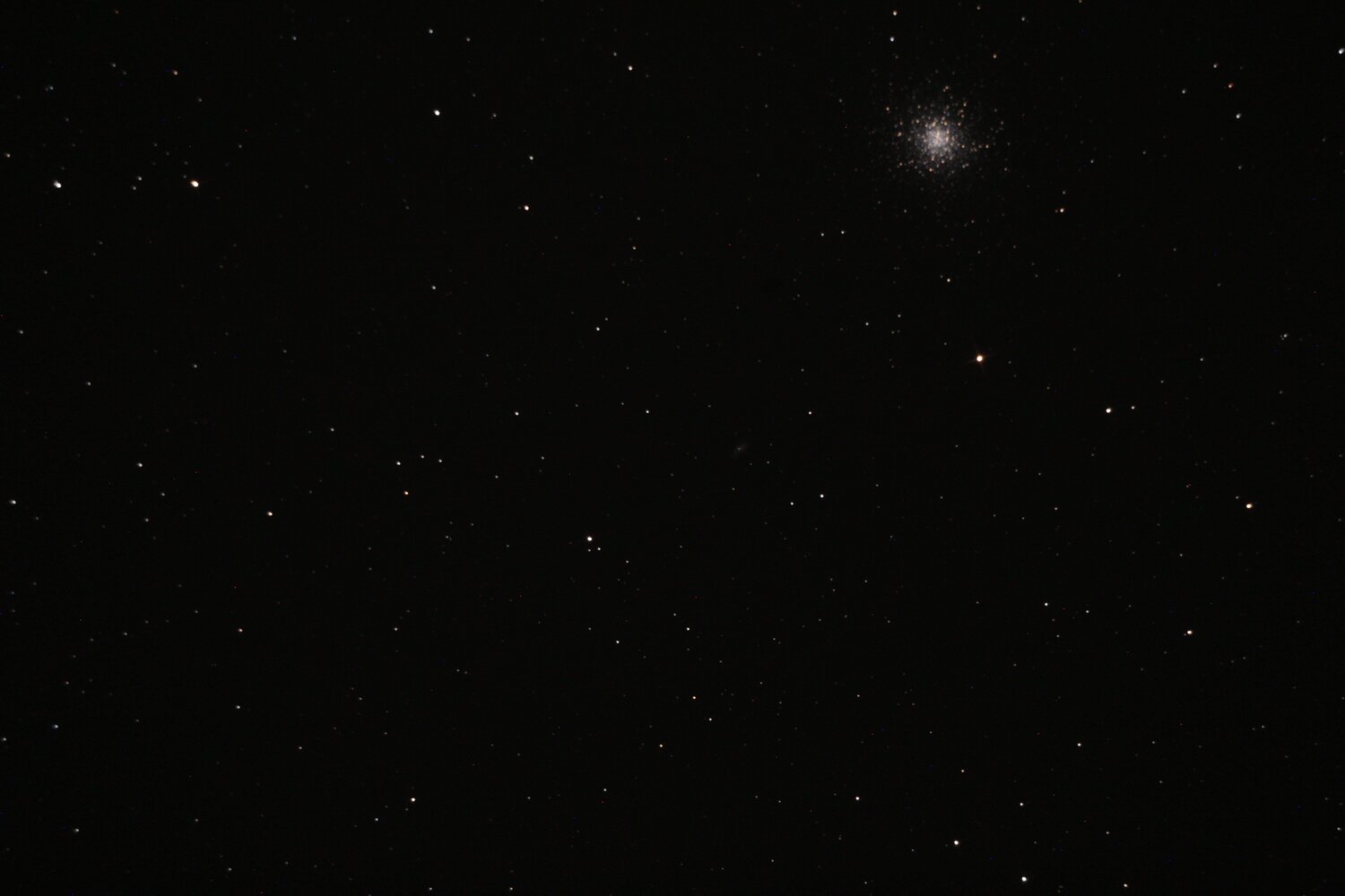

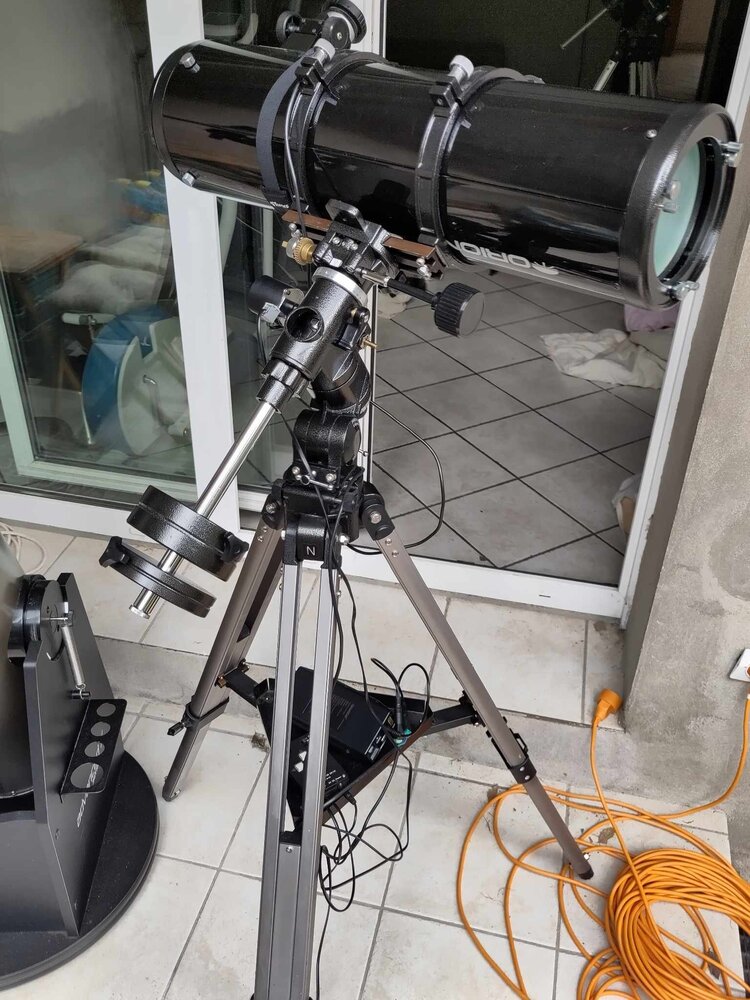

Bon hier j'ai repéré quelques trouées dans le ciel nuageux et me suis empressé de sortir du matos pour un test à l'arrache.
Je pensais pas que ce serait possible donc j'avais rien préparé, le viseur était totalement déréglé, la monture pas tout à fait à plat etc, mais bon bref.
Du coup j'ai pu sortir qu'un set (le modifié, avec EQ3-2 tunée et EOS 1200D défiltré). Première fois que j'utilisais le 150/750 qui était mal collimaté (exprès en fait, pour reproduire le défaut de collimation de l'autre, qui n'a pas de miroir primaire collimatable). Pas de correcteur de coma non plus, donc faut regarder au centre.
362674439_808432380818831_6657521550918035490_n.thumb.jpg.ed6f2ed38159415cead4bfed7f8f9c26.jpg
Du coup la  MAP est foireuse et je passais mon temps à gigoter autour de la monture pour shooter dès que j'avais des trouées quelque part. La lune se reflete beaucoup dans les nuages présents donc bon... On a un test "au pire".
Poses unitaires de 1 min,  ISO 800 (pas eu le temps de faire plus court pour voir si ça améliorait les choses), sans DOF bien sûr, différentes parties du ciel (je sais plus où, Vega je pense, M13 et un bout d'amas de persée).
Pas pu faire de vraie cible avec stacking, ce sera pour une autre fois.
Bon c'est évidemment pas ouf, mais l'idée était de faire du "au pire", avec la monture pas adaptée d'abord.
Pour référence, 1 minute sans moteur même avec une focale plus courte (400) ça donne ça:
Disons que c'est mieux 😅
Reste à faire le test avec matos non modifié (je suis curieux), et surtout avec une EQ5 (similaire à la NEQ5) qui je pense devrait être bien plus adaptée.
ah dans l'empressement j'ai buté plusieurs fois sur un des pieds, du coup pour persée voire M13 ça a l'air d'avoir pourri le truc (MES et focus peut-être). J'ai aussi remarqué que la vibration du moteur AD se répercutait sur le scope.

J'essaie justement de prouver le contraire... là la même EQ3-2 avec moteurs m'a coûté 175 euros avec le tube, l'appareil photo 125, les pièces diverses pour l'amélioration 50 en étant très large, intervallomètre bagues et autre allez, 50 max.
Total: 400 balles.
Une petite cam de guidage, même si on utilise un 6x30 pour la mettre dessus (je vois pas trop l'intérêt du coup mais admettons), plus le surcoût d'avoir une motorisation ST4, très probablement goto plutôt qu'un bête moteur avec un boîtier qui fait "tactactac", ça me fait un kit débutant.
