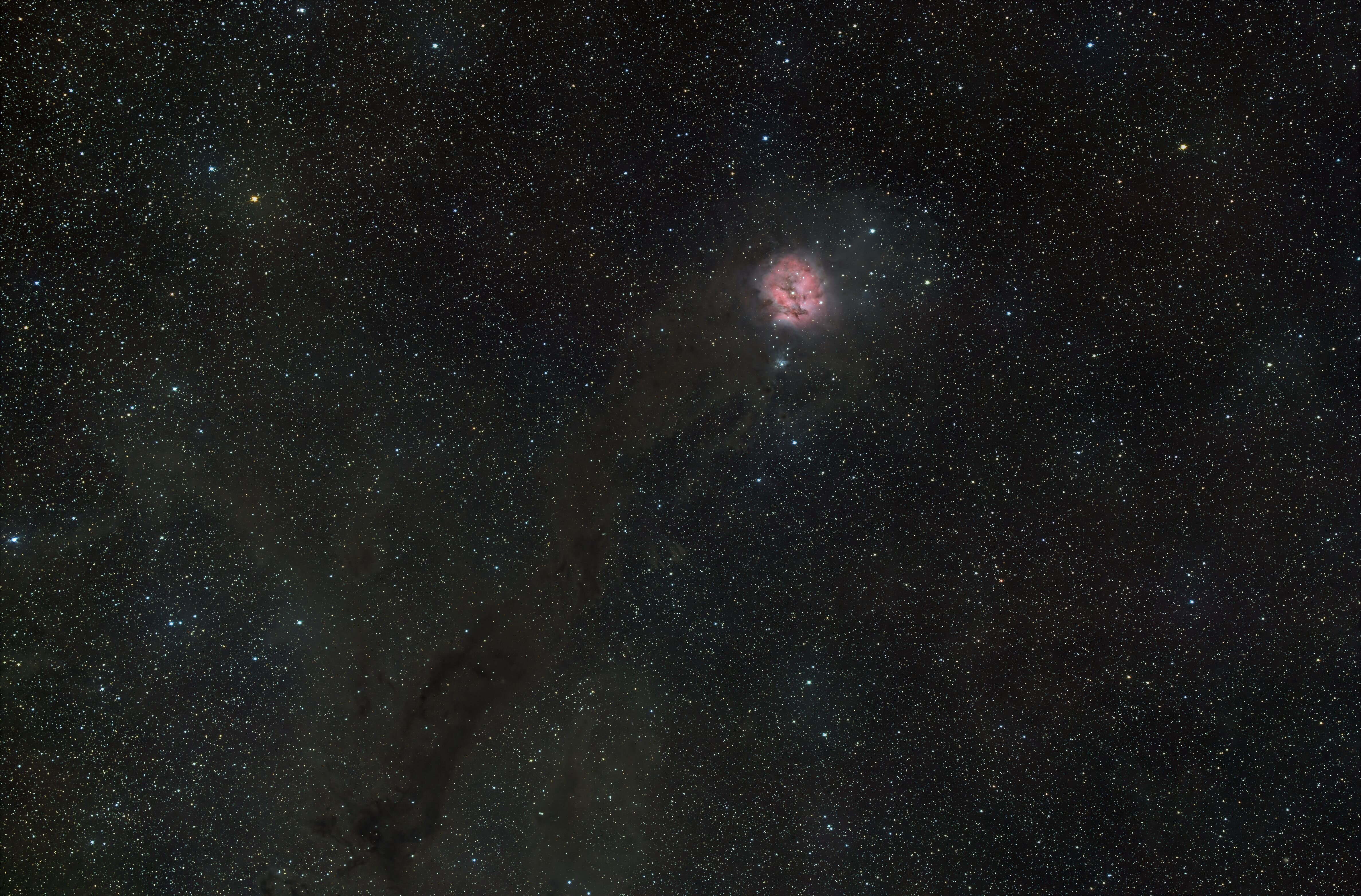

j'avais eu la même idée que Krotdebouc et pris IC5146 le 13/07. Conditions vraiment cracra, avec des cirrus qui se baladaient, et j'ai du jeter quelques subs à la poubelle.
Je pense que ça aurait mérité plus mais bon, 28 poses de 300 Sec à -10 avec l'ASI6200 sur l'Hyperstar du C14 (356mm F/D 2).

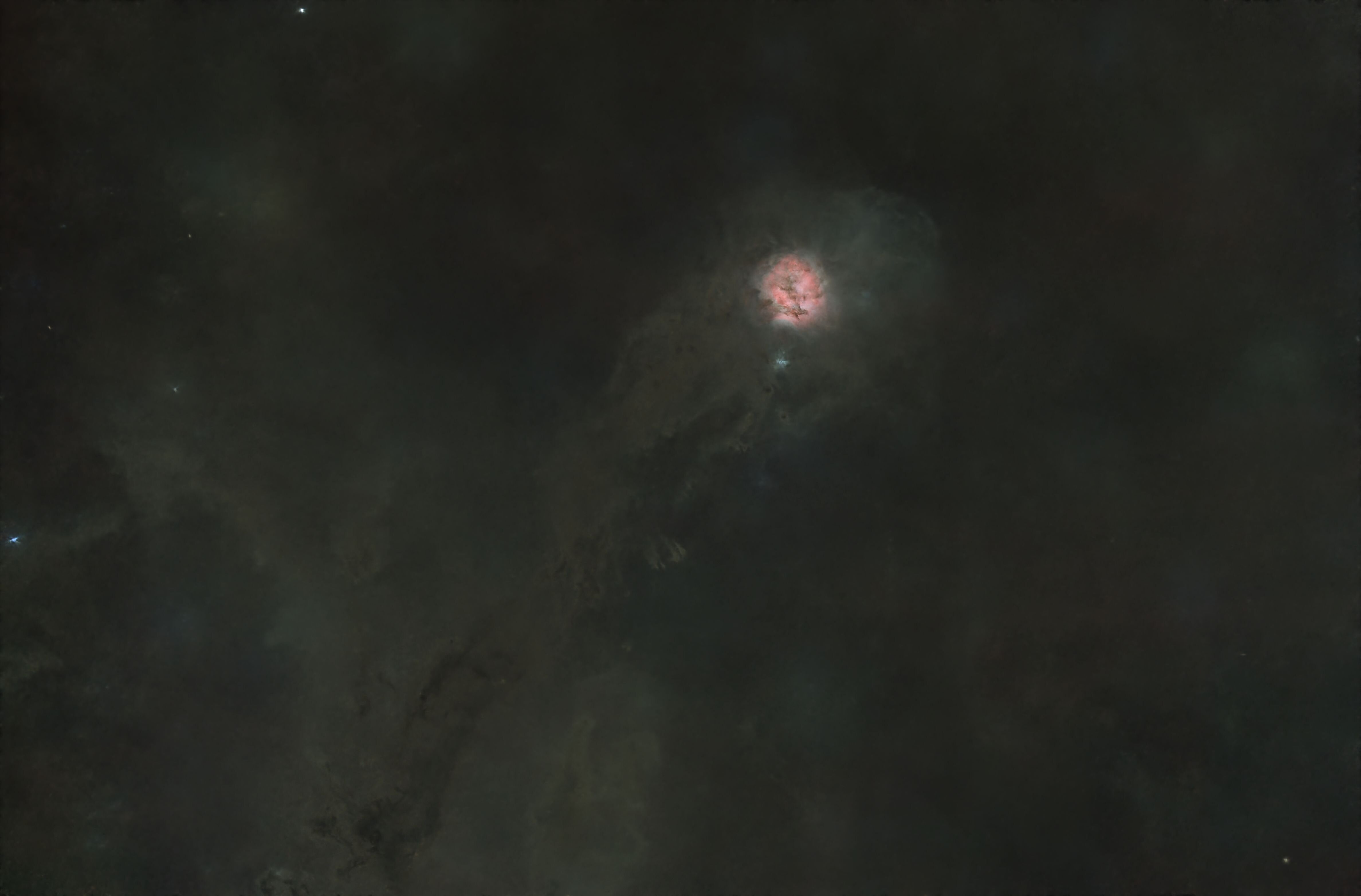

Pour le traitement, c'est un peu galère avec toutes ces étoiles "qui noient un peu le poisson". Du coup, après avoir traité le gradient (PI ABE puis DBE) je suis passé en starless avec StarXterminator, et j'ai fais une montée d'histogrammes différente pour les étoiles et les nébulosités.
Je sais pas si j'ai bien fait, vous me direz (pour moi c'est vraiment à la limite du bidouillage d'image) mais bon, vous me direz:
et en starless, plein de détails qu'on ne voit pas à cause des étoiles.

Elle est pas mal ton image.. mais quand je vois la starless je me dis qu'il doit y avoir moyen d'en sortir plus. Je cours après les extensions de poussières et tu les as.
Je ne sais pas ce qu'il faut faire, peut être jouer sur la luminosité de la starless avant remixage avec les étoiles ?
pareil, c'est déjà une super image mais je suis sûr qu'il y a moyen de faire ressortir encore les ifn.
peut être en jouant sur la luminosité par zone.
il y a 52 minutes, krotdebouk a dit :
Oui avec le GHS y a moyen de réhausser tout ça :)
mais c'est déjà top comme ça

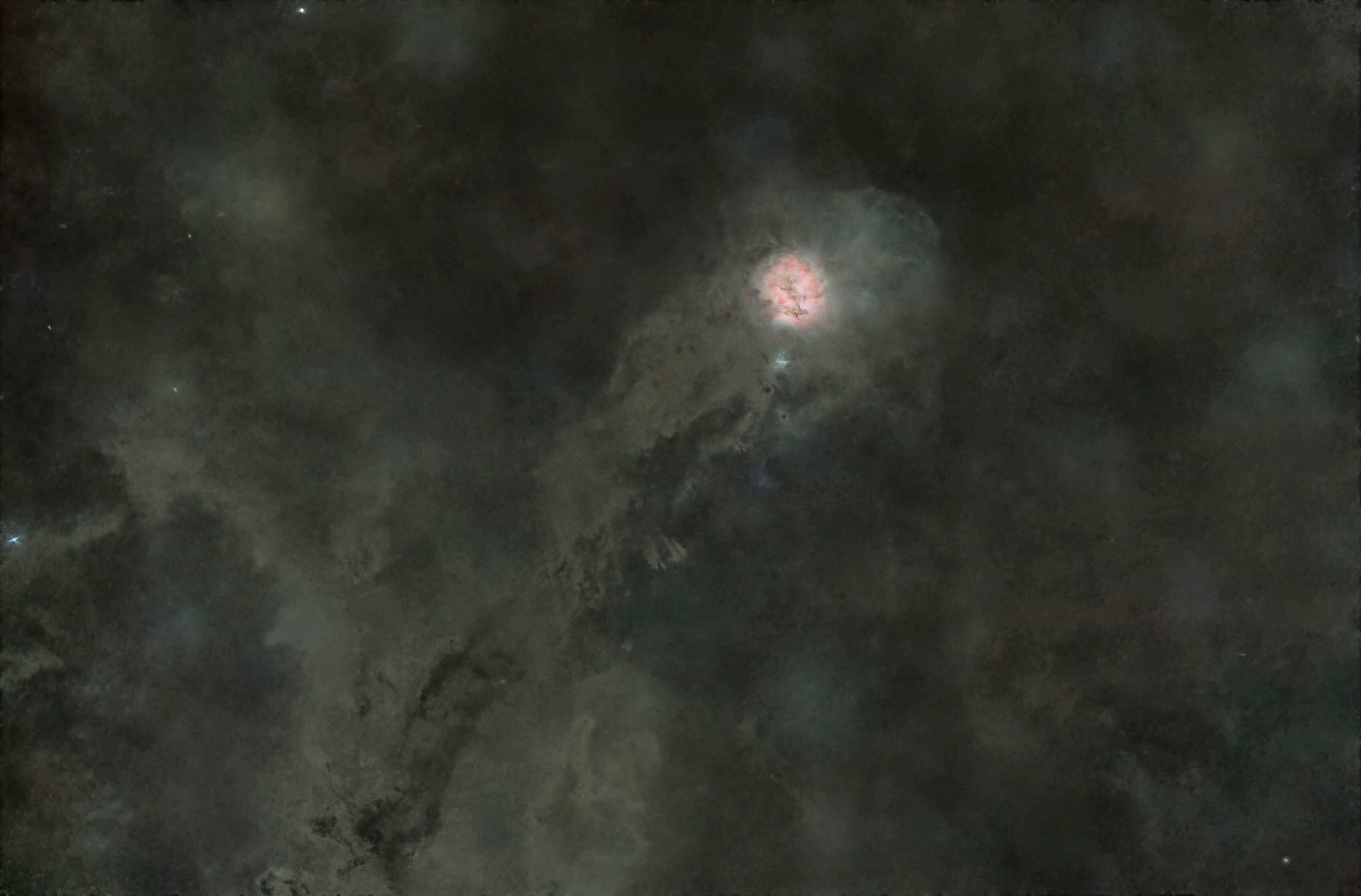

Vite fait avec Astrosurface:
Contraste HDR
Contraste Local
Modifié par sebseacteam
Tyler, je suis bien incapable de faire de la luminosité par zone, par contre, si tu as un lien vers un tuto, je suis intéressé.
il y a une heure, sebseacteam a dit :
Seb,
ben j'ai bien GHS, j'avais regardé un tuto, et essayé, mais j'avais pas trouvé ça transcendant. Du coup, je suis resté sur HistogramTransform.

il y a 3 minutes, C14edgeHD a dit :
Je viens de me rendre compte qu'à priori tu utilise pixinsight, donc je ne sais pas comment faire dans ce soft, dans photoshop on passe par une selection de plage de couleur, réglage luminosité, et comme ça on agit juste sur la zone sélectionnée.
il y a 42 minutes, krotdebouk a dit :
J'y pense pas, faut dire que mes premiers essais étaient moyennement bof..
une fois que tu as pigé comment le GHS fonctionne ( via Siril ou Pix) c'est redoutable d'efficacité ;)
il y a 18 minutes, C14edgeHD a dit :
Une fois pigé le truc tu ne pourras plus t'en passer.
Y a moyen d'expliquer mais c'est long et fastidieux.
Faudrait que je retrouve les videos YT qui m'ont aidé à comprendre.
