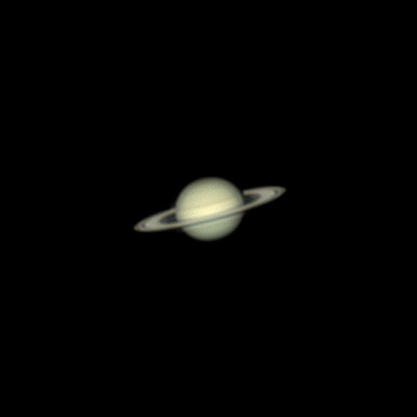

cette nuit essai et tentative de réglage de mon ADC, sur le papier je pensais avoir compris, sur le terrain : non 😅. les  2 tirettes de réglage étaient, je pense du mauvais coté....(horizontal a droite au départ puis envoyées a gauche) bref a revoir.
ciel et condition pas tip top.
voici donc saturne prise au 127/1500 barlowté X2 avec ADC et 224 mc
expo :25 ms
gain : 450
vidéo de 2709 images -> 33% de gardé
autostak/astrosurface/finition gimp
bon ciel a tous

il y a 28 minutes, Tiyann a dit :
Salut.
Mettre l'ADC au point zéro, cad les 2 tirettes ensembles du même côté droit par rapport au tube, horizontales (c'est pour ça que sur les modèles récents il y a un niveau à bulle).
Ensuite utiliser le module de réglage de Firecapture ou Sharpcap ou Asicap.
Commencer par monter la 1e tirette (celle qui a la plus grande course vers le haut) jusqu'à ce que la couleur bleue rejoigne le disque blanc.
Puis descendre la 2e tirette (normalement du même angle opposé que la 1e par rapport à l'horizon, c'est d'ailleur pour cela que l'ADC est gradué) afin de faire disparaitre la couleur rouge cette fois ci derrière le disque blanc.
SVBONY SV199 Atmospheric Dispersion Corrector ADC for Astro Planetary  Observing – I.E.T. INDUSTRIAL ANTONIO PRIETO – SINCELEJO, SUCRE
ça va bouger forcément à cause de la turbulence.
Réglage à ajuster toutes les 10-20 min lors de la monté ou de la descente de la planète.
Si tu veux imager en capteur mono + filtres LRGB, faire le réglage avec capteur couleur + ircut, puis remplacer la caméra couleur par la mono.
Si passage du foyer à barlow, refaire le réglage comme ci-dessus de l'ADC car avec la barlow en plus, les rayons lumineux ne sont pas déviés pareil.

ok merci  Pour l’info 👍
Je regarderais ça plus y’en détails lors de ma prochaine session
mais il me semble qui il y a des ADC qui fonctionne tirettes à droite ou à gauche.
j’ai du passer à côté de quelque chose 😅
Modifié par Tiyann
Normalement c'est côté droit quand on regarde dans la direction du télescope, côté caméra.
Côté Ouest.
Il peut y avoir des ADC montés à l'envers, toujours des farceurs ces chinois.
Ça se voit tout de suite.
Si en montant la manette du haut ça amplifie le décalage, c'est qu'il faut tourner l'adc de 180° et donc les tirettes se retrouvent à gauche, côté Est.
Après y a ça pour pas se prendre le chou:
http://en.sherizhe.com/
Ça pique quand même 😂

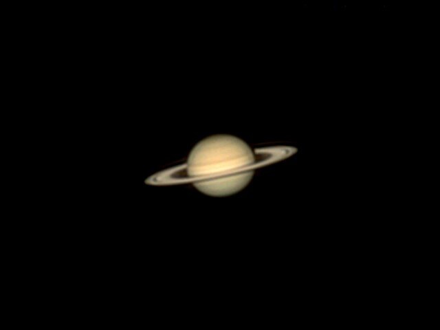

bonjour a tous
prise de ce matin avec le même matériels et un essai un peu plus pousser autour de mon ADC. je pense avoir compris le truc 😅
merci sebseacteam pour les explications
bonne journée a tous
