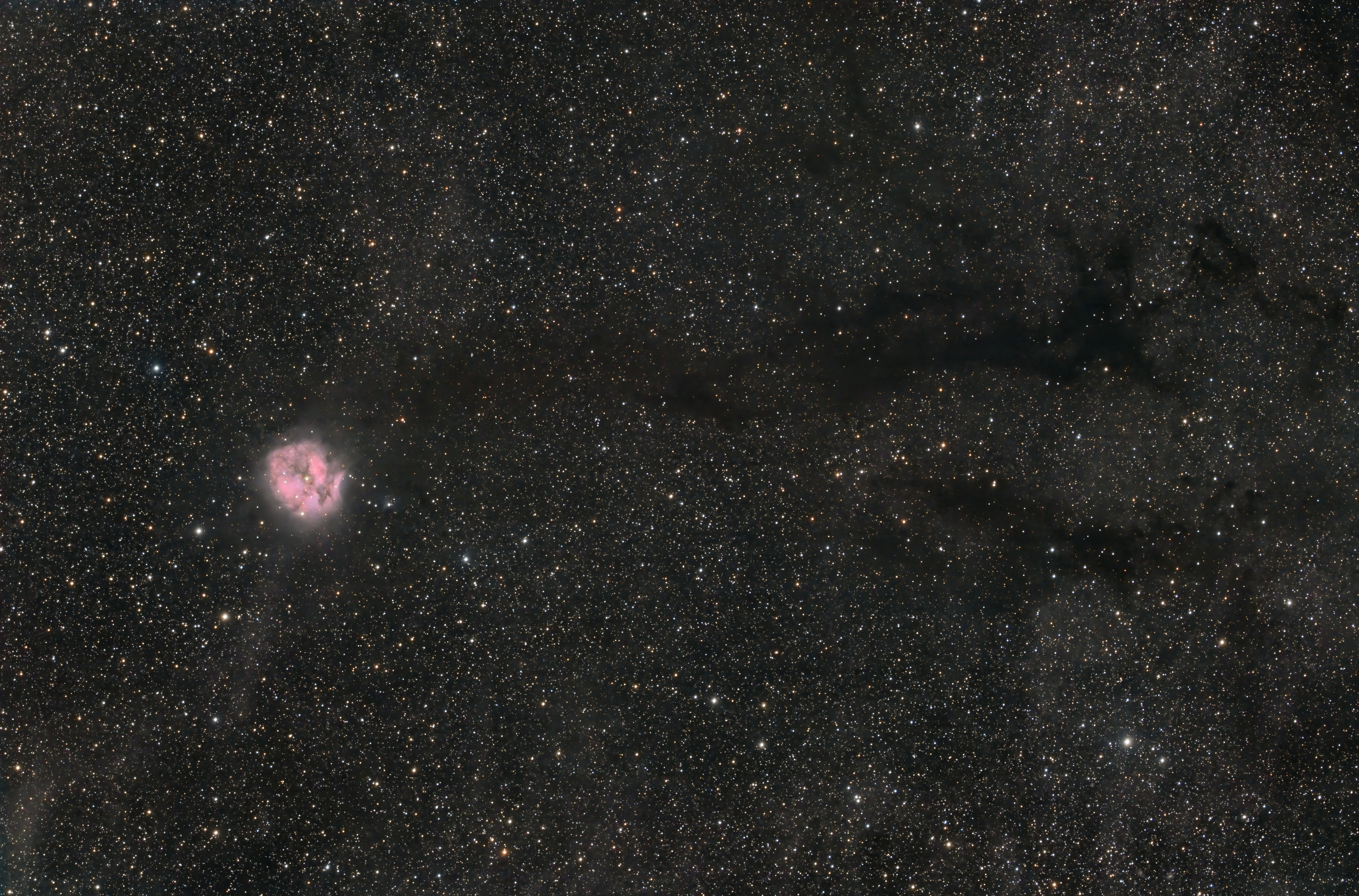

Fin Juin début Juillet, IC 5146, La Nébuleuse du Cocon.
Plus difficile que j'avais imaginer en fait.
Askar FRA300 / QHY 183M / HEQ5 Pro
Guidage PHD2 (0.6" env.) via GPCAM 130M / 30F4
90x180" en Ha
35x120" en Oiii
25x90" pour chaque R/V/B (pour les étoiles)
Preprocess Siril/Sirilic
Intégration HHO via SHO-AIP sur pix
Ha Luminance
BlurX/StarX
Starx de l'assemblage HHO et du RVB et intégration des étoiles RVB sur starless HOO.
Finalisation PS.
J'ai essayé de donner un peu de couleur au FDC qui est relativement neutre dans cette région je trouve en dehors du cocon lui-même...

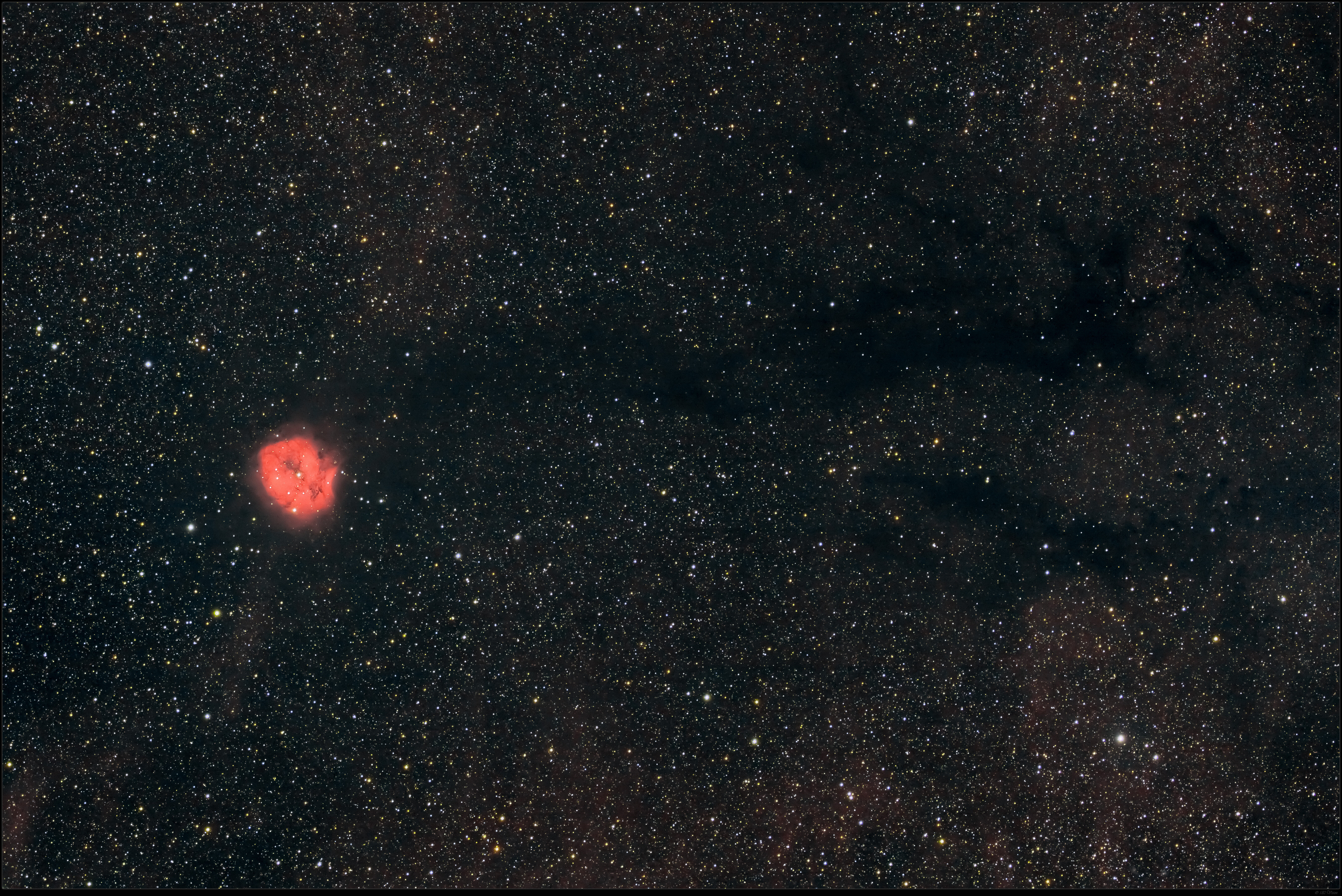

(Version  précédente)
Modifié par 180Vision
  • J'aime 10

43 minutes ago, krotdebouk said:
J'ai une nette préférence pour ta v2. Une bonne dose de L lui fera beaucoup de bien ;)
Oui oui, il faut que je trouve un moment pour en ajouter, j'ai pas mal de Ha mais sur cet objet, ça ne couvre visiblement pas tout le spectre... (et pas grand chose en OIII....)

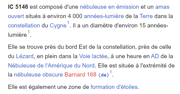

Le 25/07/2023 à 09:40, C14edgeHD a dit :
il manque toute la partie du pourtour du cocon qui est une nébuleuse à réflexion.
Sur Wiki il est indiqué qu'elle est aussi en émission:

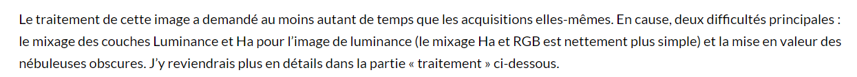

Il y a effectivement de grandes zones Ha dans le fdc environnant, qui seront d'autant plus mises en valeur que le temps de pose est important (la qualité du ciel est aussi primordiale sur cet objet, surtout pour la couche L !). Un point intéressant sur ton image est que tu as visiblement les zones Ha les plus lumineuses (le "trait" qui coupe le cocon en arrière-plan), mais ces zones ne ressortent pas rouge sur ton image (du moins pas sur toutes les versions). Il y a donc surement un souci au stade de l'ajout de la couche Ha, ou tu as du essayer de limiter la couleur rouge (mais c'est contre productif avec l'ajout d'une couche Ha).
L'ajout de la couche Ha ne doit pas mettre en l'air la calibration des couleurs (qui doit être réalisée avant l'ajout de la couche Ha), mais l'apport du rouge doit être notable dans les zones concernées.
La couche Luminance est également très importante (je trouve) pour équilibrer le résultat final (notamment dans les bandes de poussières) ; un mix L-Ha peut donner de bons résultats pour créer une couche de luminance équilibrée en termes de contraste et de dynamique.
