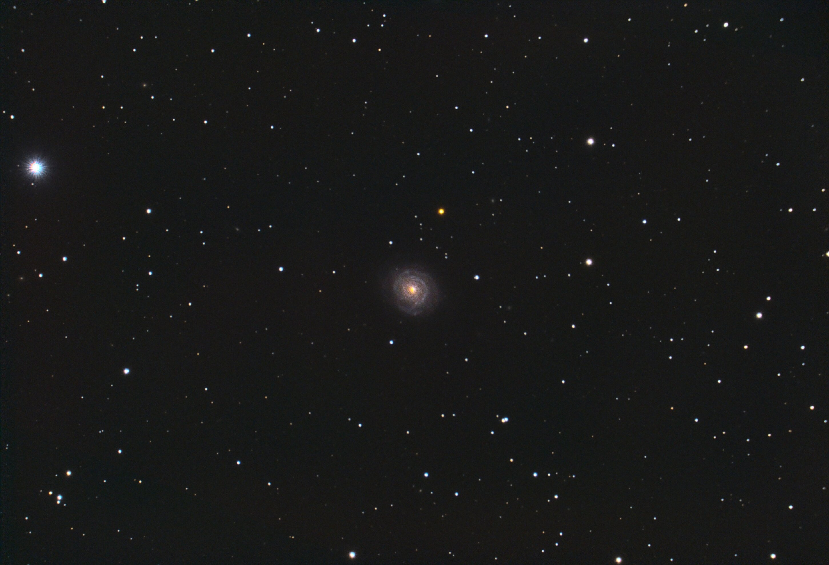

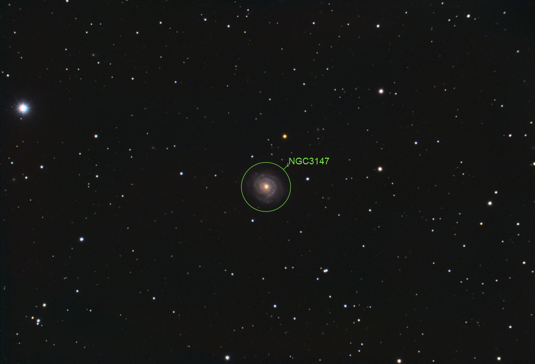

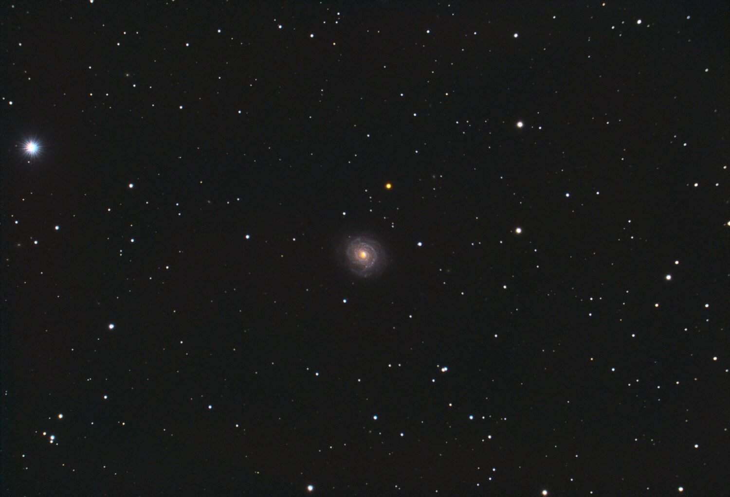

Galaxie NGC3147 - C8 - Player One Artemis-c imx294 - 21/07/2023
Dernière image au C8 avant un petit moment, vacances oblige  .
NGC 3147 est une vaste galaxie spirale située dans la constellation du Dragon. Sa vitesse par rapport au fond diffus cosmologique est de 2 861 ± 4 km/s, ce qui correspond à une distance de Hubble de 42,2 ± 3,0 Mpc (∼138 millions d'a.l.). NGC 3147 a été découverte par l'astronome germano-britannique William Herschel en 1785.
La classe de luminosité de NGC 3147 est II-III et elle présente une large raie HI. Elle renferme également des régions d'hydrogène ionisé. De plus, NGC 3147 est une galaxie active de type Seyfert2.
À ce jour, 16 mesures non basées sur le décalage vers le rouge (redshift) donnent une distance de 39,613 ± 8,947 Mpc (∼129 millions d'a.l.), ce qui est à l'intérieur des valeurs de la distance de Hubble.
Selon un article basé sur les mesures de luminosité de la bande K de l'infrarouge proche du bulbe de NGC 3147, on obtient une valeur de 200 millions de masses solaires pour le trou noir supermassif qui s'y trouve.
Les infos:

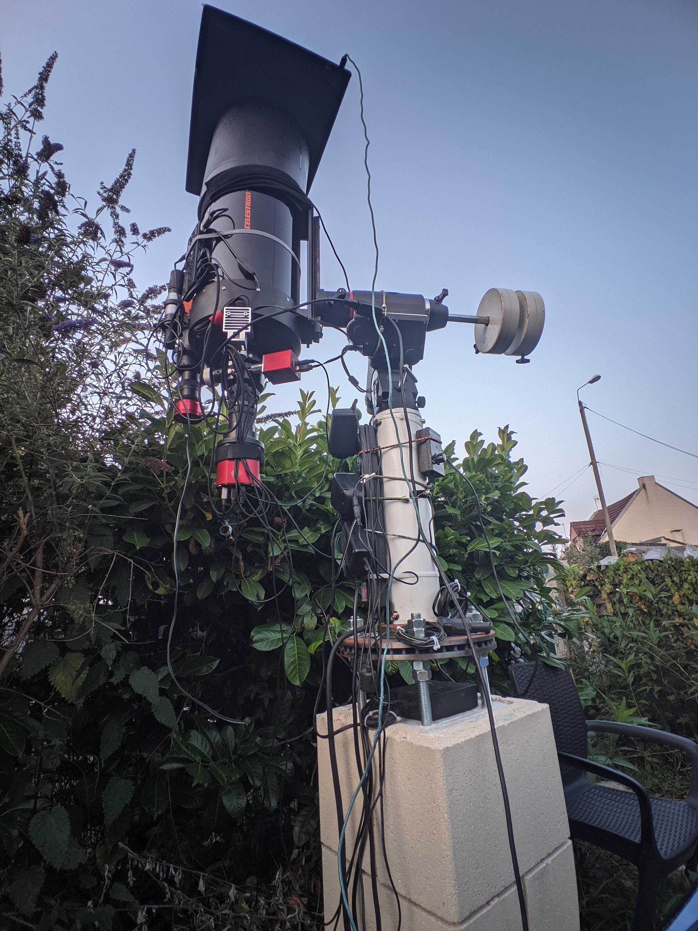

Celestron C8 + réducteur f6.3  Antares @ 1550mm
Player One Artemis-c imx294 + ircut Player One Anti-halos
Crayford Scopestuff + Zwo EAF mise au point auto
Monture HEQ5 kit courroie Rowan
Autoguidage lunette 70x400, Asi290mm / PHD2
Acquisition NINA
115 x 120s
Gain 120
capteur à -10°C
Traitement Sirilic, Siril, pix.

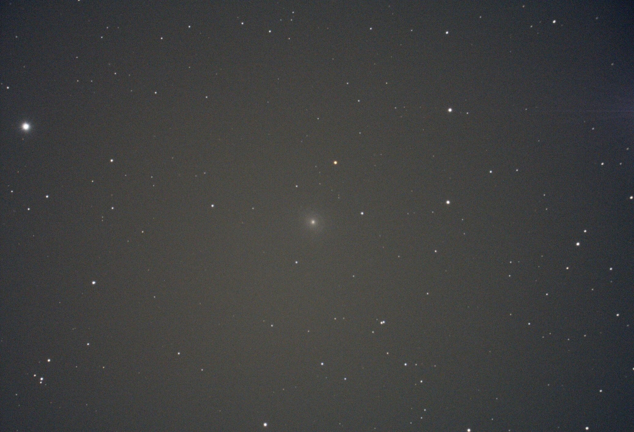

une brute de 120s:

hummm toujours aussi bien définie et propre, j'aime !!!
Beaux details malgré la petitesse de l'objet, on voit bien les capacités du C8

Dis Seb,
Quand je regarde ton setup, je vois ton crayford et le moteur qui va bien dessus. Du coup, ça te met pas dans les choux pour la distance du backfocus préconisée pour le C8 ?
a+
Serge
il y a 53 minutes, C14edgeHD a dit :
Dis Seb,
a+
Serge
Salut Serge 😊
Le backfocus se joue entre le capteur de la caméra et la lentille du réducteur.
Le correcteur n'est pas vissé en sortie du C8 mais en sortie du crayford.
Donc comme ça le backfocus du réducteur Antarès à 82mm reste respecté.
Le champ est toujours bien corrigé.
Mais il y a un facteur qui joue quand même.
Le réducteur est forcément éloigné de la sortie du C8, donc au lieu d'être à 1280mm de focale environ je monte à 1550mm soit f/7.78 de mémoire, et plus f/6.3
Je vais résoudre ce problème avec l'autre version du réducteur f/6.3 d'Antares.
Il est arrivé la semaine dernière du Canada (télescope-canada.com) et est en 2" et non plus en pas de vis SCT.
Comme ça il va rentrer à l'intérieur du crayford et donc de nouveau se rapprocher de la sortie du C8 et donc me rapprocher du f/6.3
Et ça devient un setup à focale variable et autofocus finalement 👍

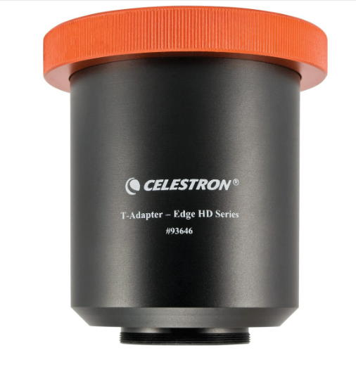

le seul truc que pierroAstro m'ait proposé c'est ça:
et c'est aussi long que mon Crayford Baader Planétarium. Ensuite, le problème c'est d'utiliser l'AOG-L de ZWO qui oblige ensuite de mettre un tiroir à filtre (20mm de long) entre l'OAG et la 6200 pour pouvoir monter la 6200 sur l'OAG-L.

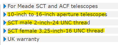

celui là doit aller, chez Meade c'est la même chose.
J'ai cet adaptateur avec le 10"
https://www.meadeuk.com/Meade-3-25-to-2-inch-SCT-Reducing-Adapter.html
La sortie du Meade 10" est en SCT 3.25"
L'adaptateur passe en SCT 2"
de là je mets mon crayford SCT 2" qui sert au C8 et au Meade 10"
