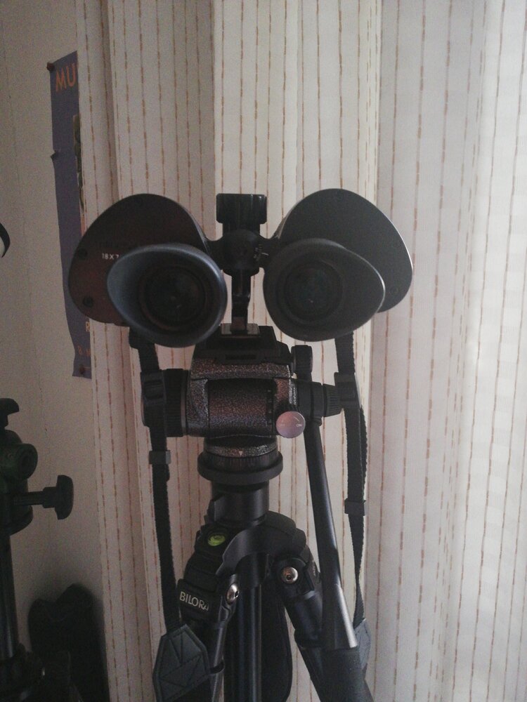

merci. J'ai finalement opté pour une tête Leofoto VH-30 et un trépied Omégon Pro qui était en solde (quasiment le même que le Leofoto Summit LM-364C bien plus cher, que j'ai commandé chez astroshop.eu (reçu rapidement et bonne communication).
Le trépied est vraiment impressionnant. J'avais dans ma liste le Manfrotto 475B qui semble être apprécié, un GEO N840 d'occasion). J'ai aussi exploré le site de Berlebach, leur offre est vraiment impressionnante mais compte tenu des contraintes d'encombrement et de poids j'ai laissé tombé.
Concernant la tête elle n'est pas vendue comme une tête fluide, elle n'a pas l'air mal mais la tige me semble beaucoup trop longue pour une utilisation avec des jumelles. Je n'ai pas encore monté les jumelles dessus car j'attends encore quelques pièces, que j'espère recevoir avant vendredi car il semble que la nuit sera claire.

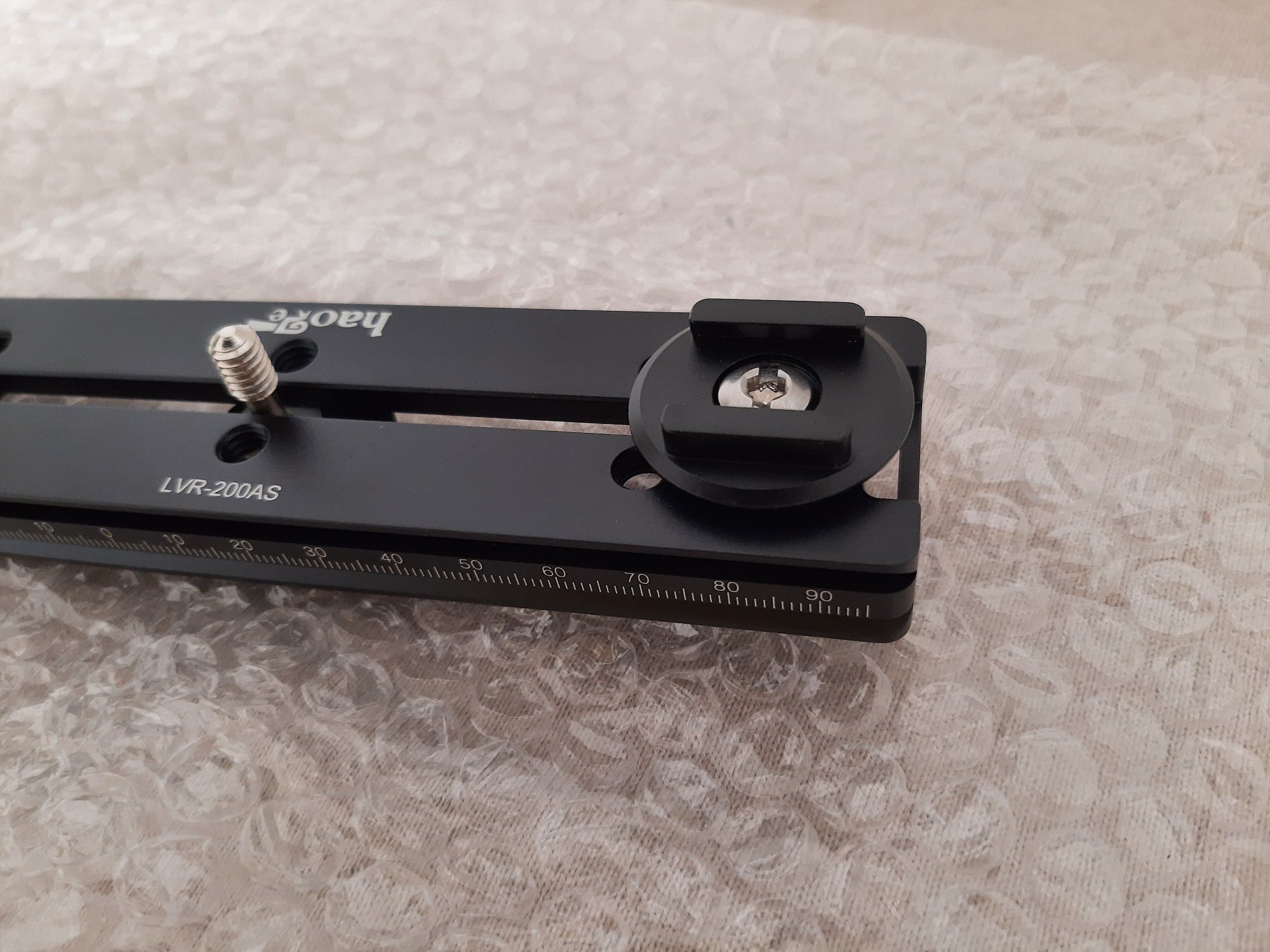

Pas mal le montage du mobile au dessus des jumelles. Ça peut aider pour la recherche d'un objet dans le ciel. Ou est ce que tu trouves ce support et comment tu le monte sur la tête fluide  ?
Le "L"  et la tête au standard arca-swiss, un système colposé d'un rail et d'un serrage latéral (commandé sur Ebay), il ya des photos ici : https://haogefoto.com/products/haoge-lvr-200as-200mm-dual-dovetails-nodal-slide-vertical-rail-with-90-degree-quick-release-dovetail-compatible-with-arca-swiss-sunwayfoto
On glisse donc la base sur la tête puis l'on serre à l'aide d'une molette.
La partie verticale comporte des filetages 1/4" (ce qui m'a permis de fixer l'adaptateur smartphone. C'est aussi un rail arca sur lequel il est possible d'attacher d'autres éléments.

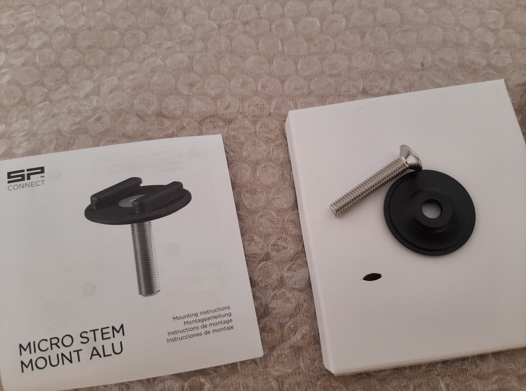

Pour l'adaptateur smartphone c'est un accessoire de la marque SP Connect qui fabrique des supports pour vélos/motos.
J'aurais bien aimer trouver une vis moletée 1/4" pour la fixation des jumelles mais je n'en ai pas trouvé.
Il existe des accessoires semblables avec une base plus longue ce qui peut être intéressant pour mieux équilibrer le montage.
