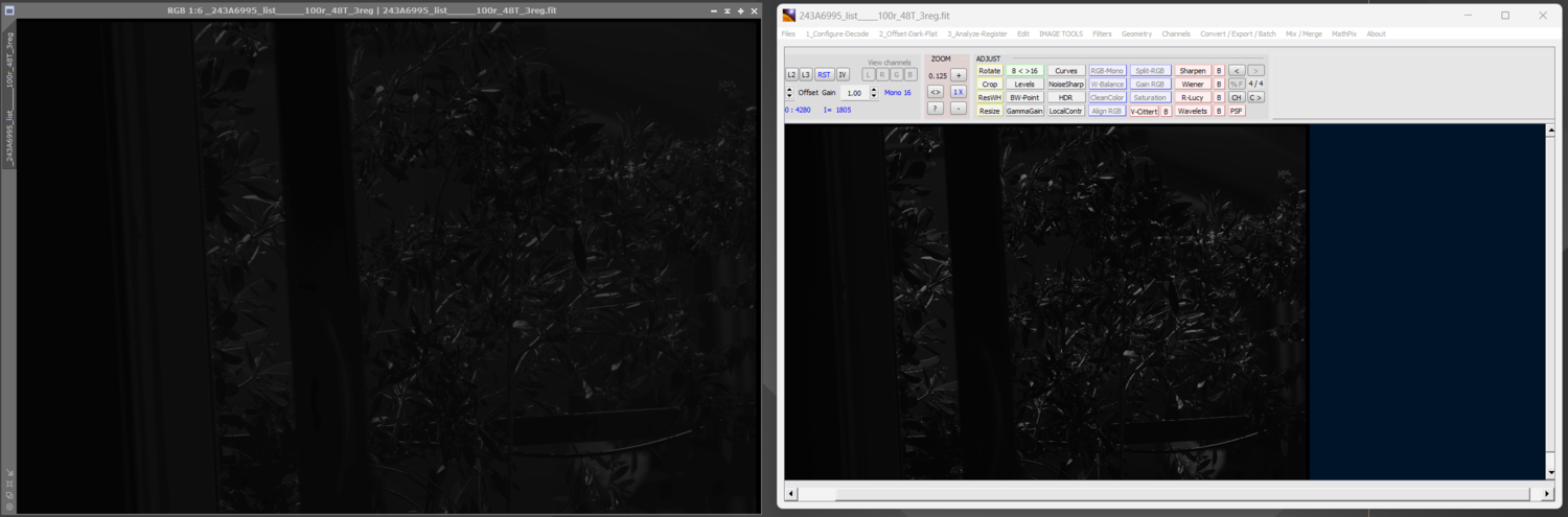

@Fred_76 Merci Fred. Le stack a l'air de fonctionner avec Astrosurface même sur une série de 14 photos de la plante du balcon, il faut juste avoir converti les .cr3 en .fit avant.
Par contre il y a quelques passages qui m'échappent :
Avec Pix et Astrosurface, l'image est affichée sombre et monochrome. Sais-tu pourquoi ?
Edit : trouvé... debayer + stretch

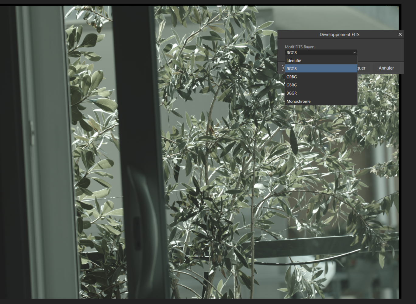

Avec Affinity 2 et c'est une surprise, le .fit est décodé. Mais j'ai essayé les différentes possibilités, aucune ne me donne une BdB correcte, RGGB est la moins déconnante. Le bon côté de la chose est que la luminosité est à peu près correcte d'entrée.
Les images ont été prises avec une BdB automatique (AWB), c'est peut être là l'erreur ?
