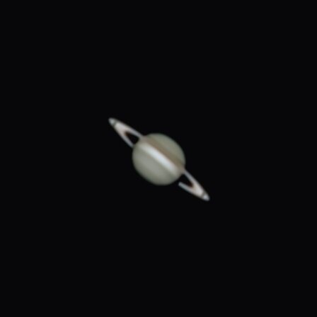

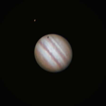

Je vous partage mes 2 toutes premières prises de Jupi et Satourne 🪐 toutes fraîchement traitées à vous partager.
Cependant elles sont basses à 2h du mat, et de 2h à 3h c’est le point de rosée, donc pas top.
-> Donc les prochaines seront prises au moment opportun, sans couche épaisse athmospherique, cad haute dans le ciel, sans lune et avec filtre.
Après on se rapproche des limites du matériel actuel (résolution, etc.) et sans filtre.
Aussi, un grand plaisir à voir les vidéos pour la 1ere fois.
- asi 462mc, Barlow televue x3, tube 150/750pds sur heq5 pro.
- Jupiter:   5x  30sec, 50ms, gain 12dB
- Saturne: 4x 120sec, 60ms, gain 12dB.
➡️ La tâche noir en bas à gauche est l’ombre portée par une de ses lunes qu’il y a dans l’angle en bas à gauche.
➡️  2eme photo de Jupi: après analyse sous starstakkert avec les vidéos non croppées sous pipp, on distingue alors 3 de ses 4 lunes (une assez visible dans l’angle haut droit, l’autre est en bas), mais la résolution sur smartphone dégrade ces 2 autres lunes.
Note: Le rendu n’est pas du tout à la hauteur que sur pc.
@C14edgeHD Serge, tes barlows reprennent des à manger des photons; merci 😉
Cordialement,
David
Modifié par David31170

Salut David.
Qq conseils pour le planétaire.
Barlow 3x ok pour ton Newton.
Pour Jupiter :
vidéo de 90 à 120s en durée
gain vers 70% du maxi
afin de baisser la valeur d'exposition.
le but est d'avoir le plus grand nombre possible d'images en un temps précis, ici entre 90s et 120s.
dans ton exemple, 50ms c'est beaucoup trop. Il faudrait descendre vers 10ms voir en dessous.
bien sûr tu peux toujours prendre que 30s d'images mais tu auras moins d'images potables dans ce cas.
pour Saturne :
vidéo plus longue, vers 180s c'est pas mal.
(On peut pousser vers 240s pour Mars, et plusieurs min pour Vénus).
même philosophie que pour Jupiter.
gain élevé, expo faible afin d'avoir le plus d'images en un temps donné.
si tu veux les satellites de Saturne, tu peux pousser l'exposition jusqu'à 800ms voir 1s.
il vont apparaître à l'écran.
tu verras c'est magique.
pour les satellites de Jupiter ils sont visibles en même temps que tu shooter la planète.

il y a 49 minutes, sebseacteam a dit :
merci pour tes conseils: copie/colle howto mémo.
oui, prise d’un transit : assez rare vu le nbr de conditions à respecter (vitesses dès rotations terre, Jupi, heure début/fin, périodes des orbites lune, terre Jupi et autre pour ne pas être occulté, etc.
-> coup de bol. Quand j’ai vu la tache, j’ai sur  exposé avant empilement cet position des points d’alignement dessus pour l’extraire. Tu ne la voies pas sinon… peut être sauf si le gain était élevé 😉
En conditions normales d'acquisition pour Jupiter, tu verras facilement les satellites ainsi que leur ombre du le disque jovien.
C'est pour Saturne que les satellites sont plus délicats à faire apparaître.
Souvent on fait un film normal pour Saturne puis un 2e film avec longue exposition, genre 800ms par image rien que pour les satellites. Le disque et les anneaux de Saturne seront alors surexposés , normal.
Ensuite traitement à part des 2 et assemblage des 2 images.
Ça rend super bien.
Petite retouche des couleurs :
même remarque que pour le ciel profond : toujours mettre un filtre Ircut avec un capteur couleur, ça aide pour équilibrer les couleurs, sans avoir les IR dans le spectre des couleurs.

aussi il me faudrait un correcteur adc qui aiderait sûrement.
mais le soucis est que tes conditions de nbr de prises a gain élevé et expo très courte est à l’opposée de ce qu’on m’a recommandé:
-> donc au prochain shoot , vu que la map sera deja fait, il y aura les 2 cas: 1/ tes paramètres, 2/ et l’oppose de tes paramètres, même temps total de vidéo.
Ça ça va être bien de comparer.
et pourtant sur le plan optique/ physique je te rejoins. Car les trajets lumineux (par longueur onde) sont tres déviés à basse altitude. Mais mrme un temps de pose très court possible serait suffisant avec ces longueurs d’onde. A tester ta proposition

Oui, sinon je ne l’aurais pas fait. Et les résultats de ces recom sont magnifiques, pas de cosmétiques. Je referais les 2 tests.  Déjà, je suis en train de reprendre les vidéos de Jupi: en fait en mettant un éclairage max sous pipp, je distingue 3 lunes et pas 1 seule avec sa tache d’ombre sur Jupi 😉 je reprend les traitements sans crop dans pipp
